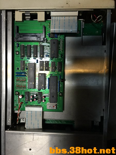

定制横河7651基准源电源变压器
 楼主| 发表于 2016-1-8 12:24:24 | 显示全部楼层
simon51 发表于 2016-1-8 11:39
看图应该是U3,型号很难查(小鬼子的都这样)
U3就是我刚才说的有源晶体右边的那个(抱歉,之前打成了左边):
三行字:
3771
9347
M88
我原以为是93C47,但电源脚和GND都对不上,因此不是93C47。9347应该是出厂编号
发表于 2016-1-8 12:32:23 | 显示全部楼层
这个是MB3771.属于CPU BOD电路。跟EEP无关
 楼主| 发表于 2016-1-8 12:47:59 | 显示全部楼层
谢谢,我也认为它不是EEPROM, EEPROM应该就是EPROM下方那个DIP-8空的位置,U8, 我测量过,与93C46管脚都对得上,看来我这台7651没有EEPROM,我觉得有可能是厂商发现93C46容易丢失数据,更改了设计,比如储存在CPU内部的EEPROM了。
发表于 2016-1-8 13:36:34 | 显示全部楼层
lwtlwt 发表于 2016-1-8 11:21

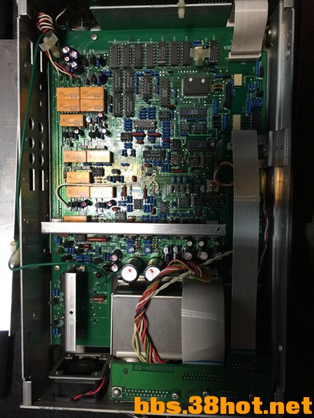

应hyf8的要求,以及不和坛友遇到的ERR22错误代理(EERPOM数据错误),我把机器主板拆开了,我的主板确定是 ...
哦 看到了  应该是 9314  就是 U3那个
发表于 2016-1-8 13:38:01 | 显示全部楼层
啊 我一直以为是 EE
发表于 2016-1-8 13:41:37 | 显示全部楼层
哦 是哦 那是U8了!看来 咱们版本不同  谢谢了

我的上面和下面是这样的!好像和你的板差别太大了。
发表于 2016-1-8 21:34:06 | 显示全部楼层
哦 还有希望,在你的图上上方 ,接近面板 有个小板子 呵呵
上面的图不是我的呀,我只发了一张主板的图。我明天早上到公司再仔细看看。

发表于 2016-1-8 22:43:03 | 显示全部楼层
另外,你有没有试过把后面的 ...
哦  我说的是 上面发图的那位老兄,
   你的法子试过了的。  你图上的U8的确是空的,看来版本不同
 楼主| 发表于 2016-1-12 21:07:22 | 显示全部楼层
变压器今天收到了,尺寸稍微大了点,不过稍微处理下就装上了,电压很合适,机器工作很正常。
