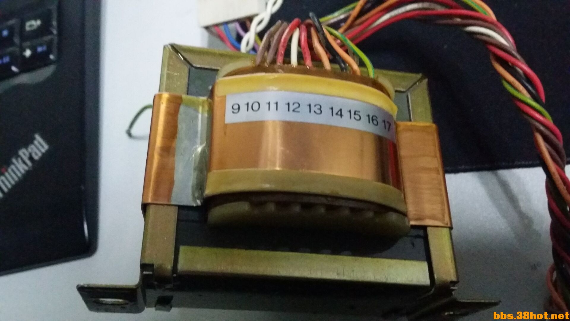

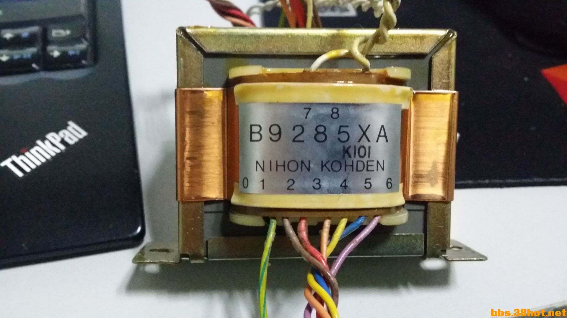

刚刚在坛里买了一台变压器被烧坏,其它正常的7651基准源,由于买不到原厂变压器,准备定做一个变压器,如果制作成功,可以直接使用220,制作时,充分考虑了原厂变压器优良的屏蔽工艺:初级一组屏蔽,屏蔽线连接到保护地,次组模拟部分屏蔽,屏蔽线连接到模拟电路板。由于定制变压器的老板10日要回家,急需我提供空载电压,请大家帮忙帮我测试一下,如果定制成功,大家可以直接向老板下订单,他会记录这次定制参数。
以下是原厂变压器照片:
下面是初级,最右边黄绿线是初组屏蔽,其余是多个初组绕组,用于支持多种电压输入。上面两根白线是次级绕组,数字逻辑部分电源,没有屏蔽。
这是模拟电路部分的次级,从左到右:
棕-棕:单电压绕组
红白红:双电压绕组,白线为中心抽头
橙黑橙:双电压绕组,黑线为中心抽头
黄绿线:模拟电路次组屏蔽线(注意:不包括逻辑部分次组)

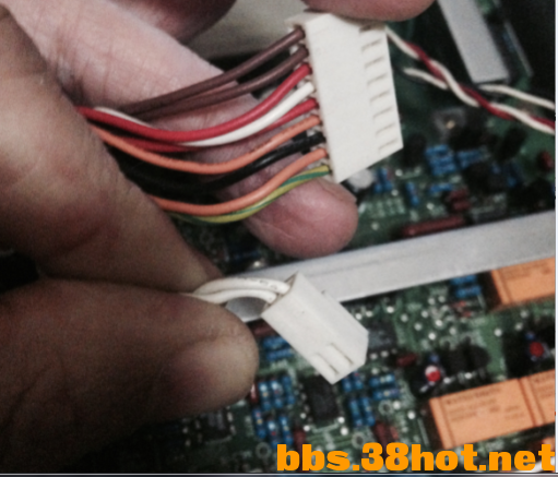

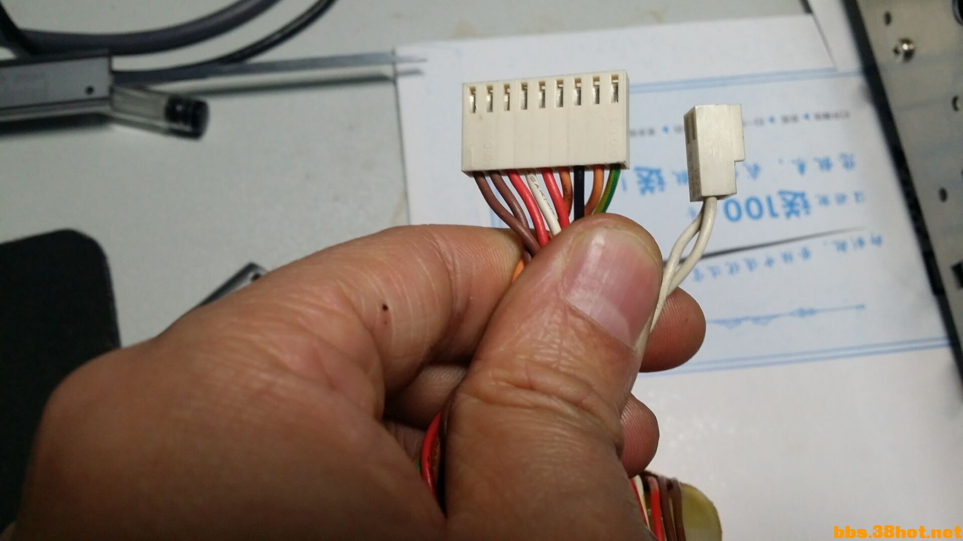

请大家按一下方法测试:
1、将两个次组绕组从插座上拔下,用于测试空载电压,如下图:
2、通电,并准确测测初组电压(供电电压),这样我才能换算成220V时的参数。
3、测量以下绕组空载电压:
   左边9脚插座:
    3.1  棕-棕:交流电压?
    3.2  红-红(跳过白线):交流电压?
    3.3  橙-橙(跳过黑线):交流电压?
   右边两脚插座:
   3.4  白-白:交流电压?
拜谢了~!

非常感谢!我刚才看了数据,数据结果是接近的,没有问题。
白-白已确定是主控部分5V,棕棕现在可以确定是模拟部分数字5V电路,可以看出,白白电阻小很多,说明主控部分电流较大一些,并且白白的线径要远小于棕棕,这个大约8~9V的AC是很合适的,如果我设计,也是这个值,它整流滤波后给7805是合适的。
红红的电压比橙橙低一半,电阻也小一半,说明它们用的是相同的线径。
红红应该是+-12V(运放电路)的次级,考虑到红红的线径细,电流小,内阻大,35/2=17.5V的AC是适合产生+-12V的。
橙橙应该是+-40V(输出驱动)的驱动级电源,同理,7651的最大输出电流为100mA,这个值也是很合适的。
市电你确定有234V? 电压挺高的呀。
由于变压器属于强感性,用电桥测电阻只能用50HZ,否则会很大的,这是正常的,其实测直流电阻更好,这样做变压器计算更方便,可以计算出线径。
非常感谢这个朋友了!明天早上我把EEPROM数据读出,发到这里来。

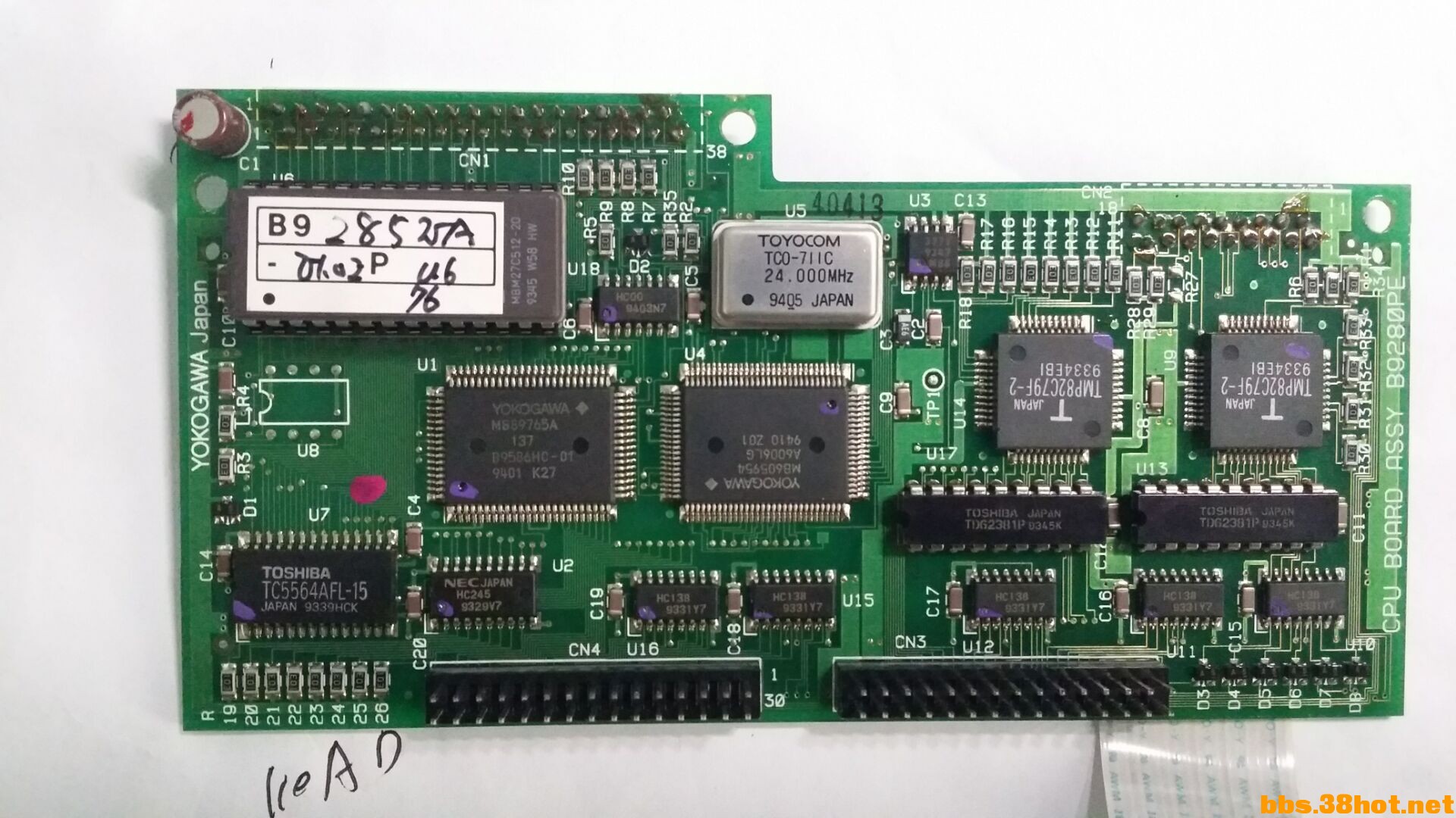

应hyf8的要求,以及不和坛友遇到的ERR22错误代理(EERPOM数据错误),我把机器主板拆开了,我的主板确定是好的,可以正常工作(用实验电源),
但我没有发现EEPROM,EPROM下方的8脚直插那个地方应该是EEPROM,但是空的,有源晶体左边那个好象不是EEPROM,上面写着三行字:
3771
9347
M88
我测量了一下,电源脚与93C46对不上,因此,9347应该是器件生产编号,而不是型号,我这块板有不少器件都是93XX, 94XX的编号,看来比较老。
哪位朋友告诉我一下EEPROM在哪?
发表于 2016-1-8 11:39:18 | 显示全部楼层
lwtlwt 发表于 2016-1-8 11:21
应hyf8的要求,以及不和坛友遇到的ERR22错误代理(EERPOM数据错误),我把机器主板拆开了,我的主板确定是 ...
看图应该是U3,型号很难查(小鬼子的都这样)
