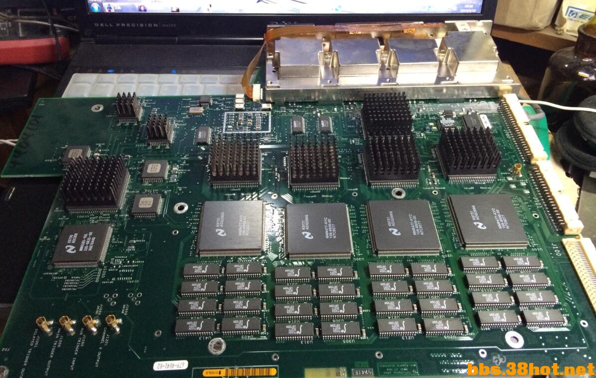

刚才测了下nvram的数据信号,开机有数据,但是等键盘灯熄灭,时钟符号消失,数据就停止了,这样是不不是nvram的问题?rom丢了?
 楼主| 发表于 2016-1-2 18:07:23 38hot手机频道 | 显示全部楼层
zxase258 发表于 2016-1-2 16:31
确认D1 bus插好
拔掉DS1650Y,保留DS1486,再启动试试,一定注意好ACQ板的散热。这个机子底下发热巨大,很 ...
d1  bus是哪根线?您还有700系列的主板照片吗?我主板对着面板那里有一个大插口j39,上面是空的,什么也没有。不知道这样对不对。我看网上别人卖的那台也什么都没有

我不懂。根据猜测,启动的时候显示器出现各种杂波一直到出现大块的彩带又黑屏,VRAM初始化完成,主板各项自检应该就通过了,随后开始进行ACQ板测试,如果根ACQ proc通讯异常,启动过程就停掉了。也就是你现在卡住的地方。当然这都是我猜得。

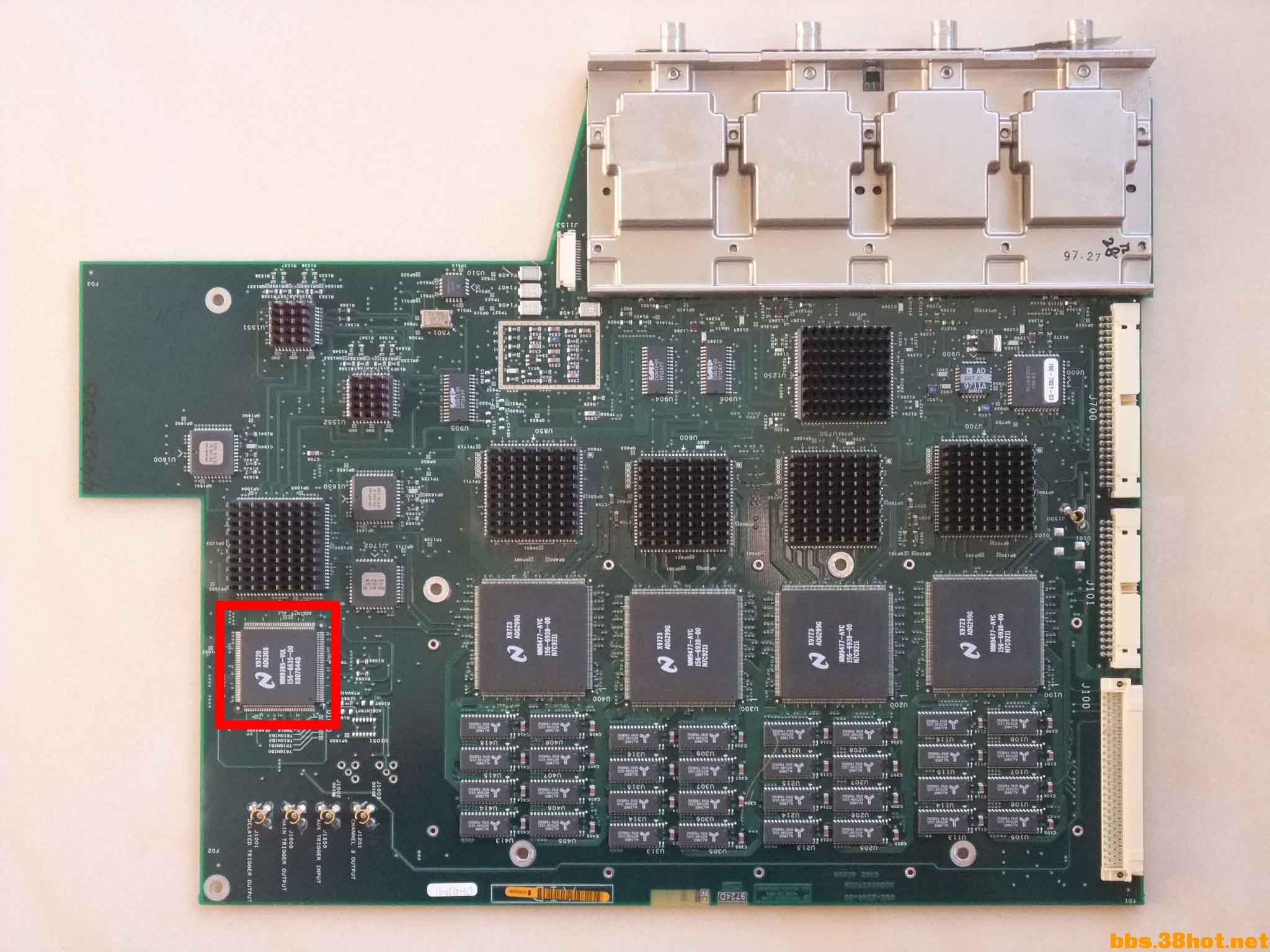

刚看到你的卖帖里的照片,发现个情况,采集板缺着GTL,所以小钟图标之后就没有然后了
发表于 2016-1-2 19:03:21 | 显示全部楼层
你的采集板上缺个东东,是不是被上家拆走了?
发表于 2016-1-2 19:07:53 | 显示全部楼层
仔细看过楼主发的照片    发现ACQ板缺件   缺少的芯片型号应该是ADG308   仔细看图
发表于 2016-1-2 19:10:13 38hot手机频道 | 显示全部楼层
这么大的一个芯片都给挖走了啊
 楼主| 发表于 2016-1-2 19:20:10 38hot手机频道 | 显示全部楼层
嗯,原来是这样,之前我还没仔细看。那废了,当配件出吧。

没注意看图。acq proc没了acq检测当然过不去。启动就停了

经过分析初步认为CPU板好的,电源板好的,采集板缺一个IC,显示组件小问题。
现在求采集板缺的那个IC(ADG308?)那位大侠有,麻烦报价,非常感谢!

这台机器我仔细检查过全部板卡,还真是就采集板缺一个IC。上家的上家不知道出于什么原因拆走了这个大IC,难道仅仅是因为显示不同步的问题就拆走了这个大IC?不得而知,等我求到这个大IC焊上便知。
