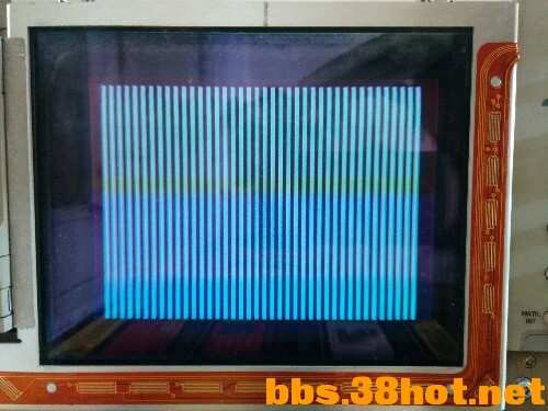

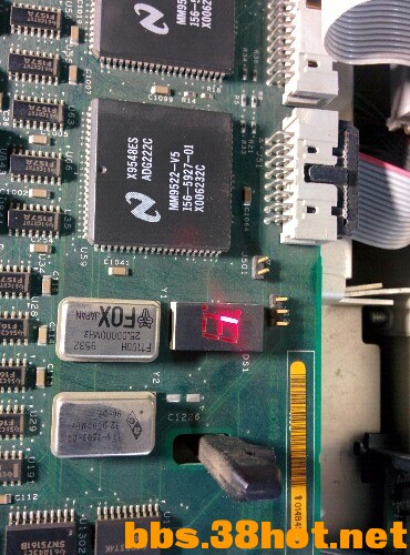

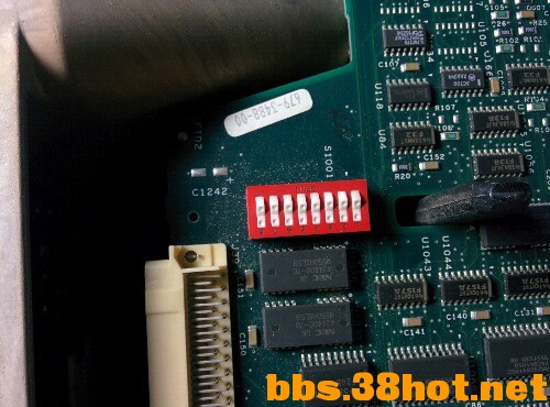

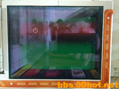

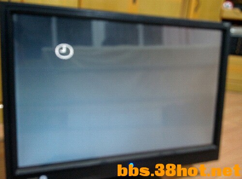

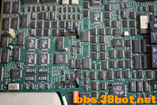

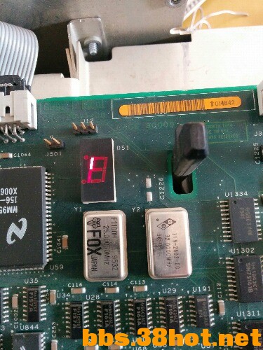

现在电源好了,接显示器开机屏幕乱闪,整个过程会出现一次斑马纹,出几条折线,之后出现一个小时钟符号,最后黑屏无显示,但有信号,键盘灯熄灭结束。数码管和拨码开关如图。
是不是得先解决显示部分的芯片?不知道该怎么处理了。

我用一个无数据的NVRAM放上去就是你这样的效果,建议先搞定NVRAM数据问题,不一定是显示部分有问题,这只是说明你的机器还没启动完成或启动成功。看跳线没有问题,乱跳线也会出现你这样的问题。
你的主板数码LED管是不是也是不能正常显示的?

nvram还不知道怎么样。您说的跳线是指那个拨码开关吗?我也按照老兵师傅指示的,把1345678开,2关,这样的话机器什么都不显示,最后数码管停在左下的竖杠位置。

拨码开关我的640是1-8都是开的,乱跳的话有的一点都无显示有的会显示你那样的一个时钟就不再走下去了,数码管可以暂时不用管他,还是要先搞定NVRAM的问题,你先取下来用编程器读读看是否还能读出数据出来先备份一份,然后你可以先把我的640的数据或坛友520的数据写进去看看,至少在我的640上是可以正常启动的。

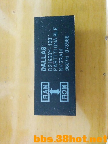

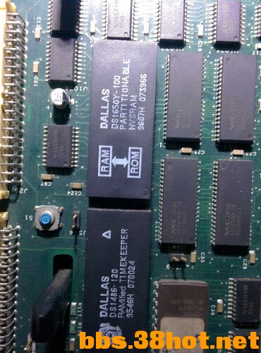

一般中等的编程器就可以了吧,nvram型号是不是DS1245Y-120?
 楼主| 发表于 2016-1-2 00:06:38 38hot手机频道 | 显示全部楼层
您看,不是您说的型号。

如果你这是700A的机子,不插NVM,只要RTC在就能进入测量,这个我确实试过。

RTC是什么?您的意思是把nvm拔掉?
发表于 2016-1-2 11:55:03 38hot手机频道 | 显示全部楼层
如zxase258所说,留1486在板上。

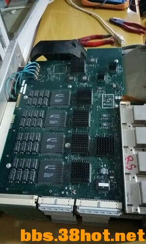

前一段时时间你检修电源,费了不小的劲。开机后出现自检不过,原因是多方面的,CPU板和采集板可能都有问题。
机器的三大件—— 电源、CPU板和采集板都是坏的,绝对不会发生在一台正常使用出现故障的机器里。因为出现任何一种故障,机器就不能用了。只能是有人将其他机器里换下的故障电路板组装到一起,当成整机出售。
这样的机器,修复起来太难了。

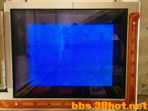

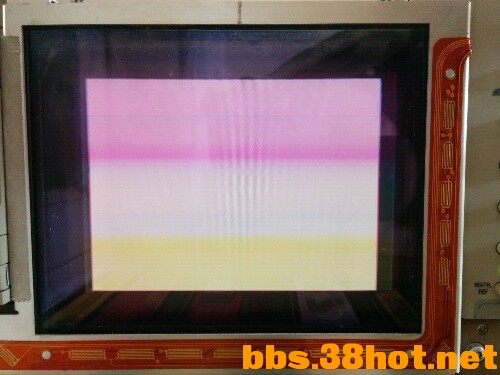

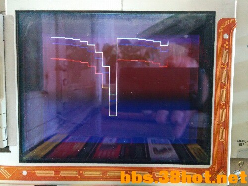

拆了,还是不行,跟之前一样。机器的显示器快门也有问题,冷机正常,热了就跳,红绿蓝闪。开机画面如图,就是按那个顺序来的,第二张是白屏,都不带颜色。

电源没啥问题,是我自己走弯路了。这电源空载各种不正常,接上就好了。开关机的按钮不好使了。屏幕能显示,就是快门乱跳,显示红绿蓝的宽横纹。屏幕是彩色的。

 楼主| 发表于 2016-1-2 15:00:41 38hot手机频道 | 显示全部楼层
最后剩下一个小时钟,然后消失了。数码管停留在那个段上

确认D1 bus插好
拔掉DS1650Y,保留DS1486,再启动试试,一定注意好ACQ板的散热。这个机子底下发热巨大,很容易烧毁AD

是的,那采集板运行超过五分钟散热片上就已经非常烫了,所以我每次测试时间长的话就直接用USB风扇对着吹,效果比较好,不然时间一长肯定要烧掉。

现在就是拔掉了ds1650y,保留1486,不开机。下面的ad不太热,风扇发打开的话也就40度

恭喜你,确实是台彩色机。先别急急忙下结论,说彩色系统快门有问题,很可能还是CPU控制系统没有给出正确的同步脉冲造成的,先检查所有晶振的的频率吧。
面板上开机按钮失效可以先不管它,CPU板上那两个VRAM附近有一个按钮S1,就是为维修时在不带面板的状况下开机用的。

测了晶振都挺稳定的,频率都对。
