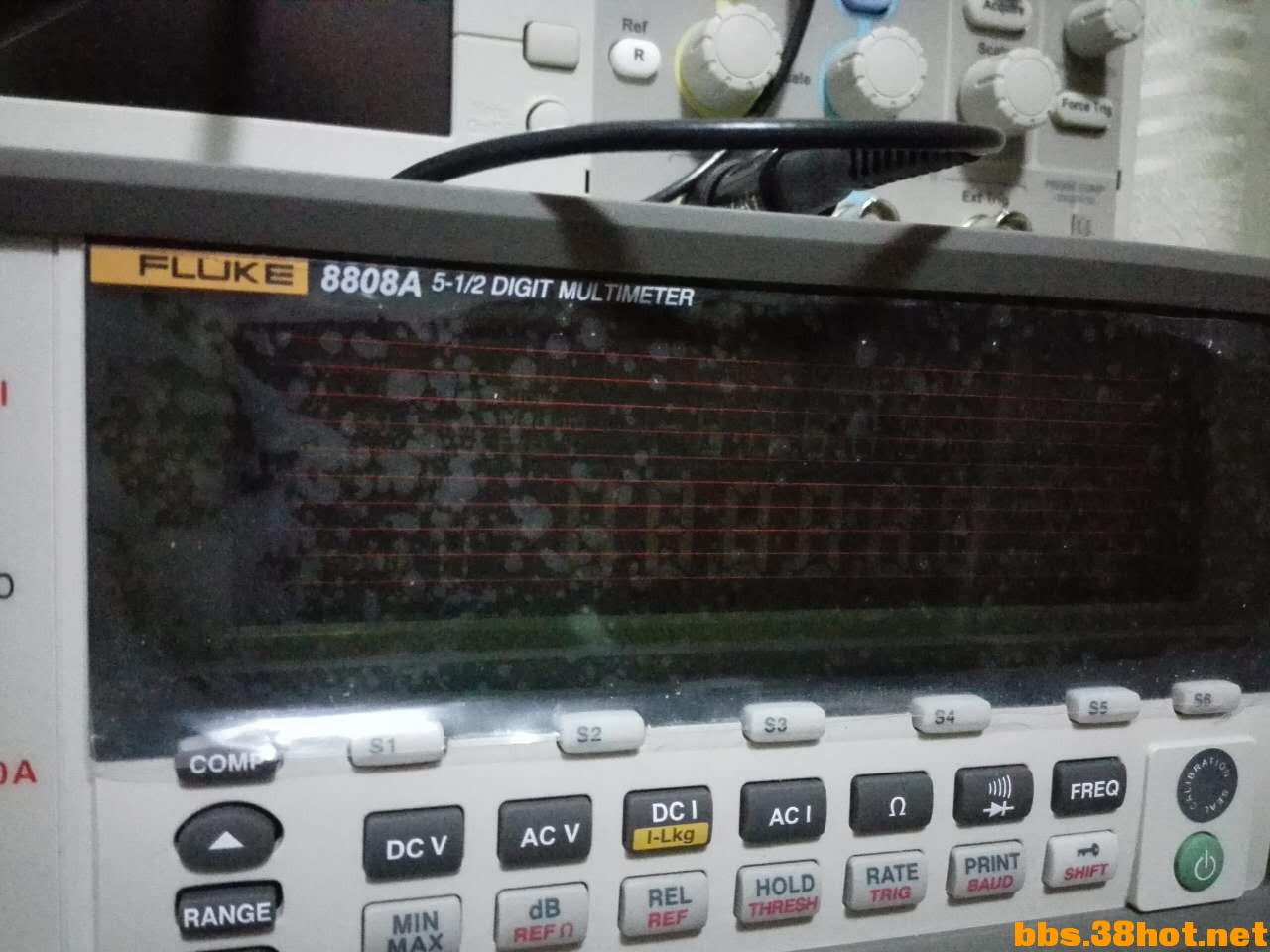

发表于 2015-12-27 21:46:18 | 显示全部楼层 |阅读模式
8808.jpg 为什么会出现红色条纹
发表于 2015-12-27 22:05:09 | 显示全部楼层
  检查下屏的负压产生电路 灯丝电压已经有了 屏没有漏气的情况下 应该是没有负压
发表于 2015-12-27 22:08:44 | 显示全部楼层
会不会是你那个贴膜?我的没贴膜看着就很正常
 楼主| 发表于 2015-12-27 22:09:38 | 显示全部楼层
用了一天的效果
发表于 2015-12-27 22:33:41 | 显示全部楼层
通电和断电一样吗?
发表于 2015-12-27 23:09:08 | 显示全部楼层
新表找店家反馈问题啊
发表于 2015-12-28 03:27:17 | 显示全部楼层
把电灯关了在看看,
发表于 2015-12-28 08:00:07 | 显示全部楼层
vfd屏通电后灯丝肯定是红的。灯丝亮基本说明屏是好的,不显示再从其他方面找原因。
 楼主| 发表于 2015-12-28 08:37:04 | 显示全部楼层
是亮的
 楼主| 发表于 2015-12-28 08:47:19 | 显示全部楼层
VFD
VFD
貌似正常是红色
灯丝
灯丝
发表于 2015-12-28 09:52:19 | 显示全部楼层
屏的电压不对!
发表于 2015-12-28 19:16:29 | 显示全部楼层
灯丝电压约4至5V左右,屏(阳)极对灯丝间电压应该有24—30V直流电压,看图片可能是屏相对于对灯丝无30V直流电压,也就是说阳极阴极间没有电流,也就不会激发屏上的荧光字符发光。如果屏漏气点灯丝的话早烧了。
 楼主| 发表于 2015-12-29 08:38:35 | 显示全部楼层
钱钱钱 发表于 2015-12-28 19:16
灯丝电压约4至5V左右,屏(阳)极对灯丝间电压应该有24—30V直流电压,看图片可能是屏相对于对灯丝无30V直 ...
图片是我关了之后的状态    屏能正常显示 而且亮度非常好
发表于 2015-12-29 09:49:17 | 显示全部楼层
灯丝不亮才有问题!这点亮度非常正常
