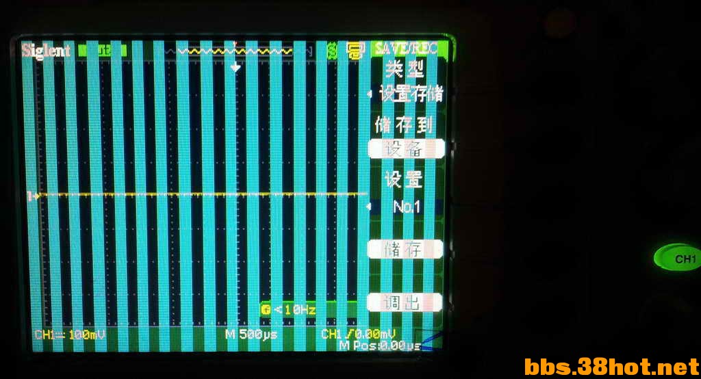

大家救一下我的示波器吧,突然就有了很多竖条纹
发表于 2013-10-17 21:00:20 | 显示全部楼层 |阅读模式
可以看到的是菜单的字符还能看得见,说明不是屏幕损坏,应该是在做叠加的时候多了一些什么东西

不好意思,忙慌了,是siglent的SDS1101CM
发表于 2013-10-17 21:48:33 | 显示全部楼层
用USB口,在电脑上看!如果有VGA 口,那就在显示器上看!
发表于 2013-10-17 22:05:48 | 显示全部楼层
看样子是显示接口部份的问题!
发表于 2013-10-17 22:44:41 | 显示全部楼层
不知是什么方案的,如果是BF531方案的话,建议检查LCD输出口前端的视频格式转换芯片,另外就是BF531旁边的内存片。

 楼主| 发表于 2013-10-18 08:02:21 | 显示全部楼层
kingsabbit 发表于 2013-10-18 07:49
我觉得是显示屏坏了
如照片,我看到屏幕上方的字符中,Siglent能显示出来,后边的触发为绿底黑字,就不能显示,其他大部分地方为黑底白字或者黄字,也能显示出来,是不是能说明屏幕是好的呢?
 楼主| 发表于 2013-10-18 08:03:50 | 显示全部楼层
chinapp 发表于 2013-10-18 02:05
先看看排线插头有没有松?也有可能是显示屏坏了吧?
插头我自己重新弄了两次,没看到效果,也没有看到一场,我想柔性FPC在没有外力作用下应该不容易出问题吧?

 楼主| 发表于 2014-3-11 08:43:14 | 显示全部楼层
wyl 发表于 2014-3-1 22:01
先咨询一下售后说明情况听听价格。祝楼主早日修复。
不好意思,最近比较忙,机器寄给鼎阳了,开始说是换屏,后来证明没有换屏,免费维修的,我只出了寄过去的运费,在这里特别感谢鼎阳的销售以及售后工程师
