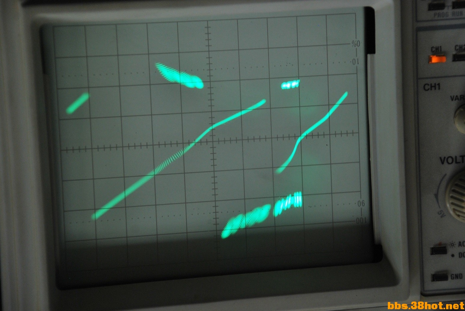

现在示波器又变成这样子了!高手来战谢谢
 楼主| 发表于 2015-12-7 13:30:52 | 显示全部楼层
drbu 发表于 2015-12-7 12:29
显像管坏的话是不可修复的,消磁的话应该有个消磁电路请检查,另外看看偏转线圈是不是移位了,如 ...
谢谢谢谢提示
发表于 2015-12-7 13:45:01 | 显示全部楼层
磁化会引起电子束位移,彩色的话表现为颜色不对,不会引起光栅变形。再说,示波器根本没有消磁线圈,因为是单显。

示波管磁化不会造成那么大的影响,楼主的示波管已损坏,在靠近荧光屏部位有个金属栅,很薄,在受到外力的情况下变形,造成电子轨迹发生改变,该故障只有跟换示波管,没有更好的办法。

发表于 2016-2-22 16:08:47 | 显示全部楼层
如果原来显示正常,应该是示波管的屏蔽罩被磁化了。用消磁器处理一下就可以恢复。
安规电容损坏不会引发这样的故障。
另外,你用红色方框圈起来的是延迟线,如果有故障,会造成无波形会波形幅度小,也不会引起屏幕光栅失真。

发表于 2016-3-29 20:48:20 | 显示全部楼层
覺得有希望
我自己曾經手賤   拿著釹磁鐵  玩啊玩 也是這畫面 結果把示波管磁化了
     後來一直旋轉磁鐵 才把磁化的部分退磁了

发表于 2016-4-20 18:51:55 | 显示全部楼层
用消磁器退磁,如果没有改善那就是示波管挂了。不用在电路上下功夫。

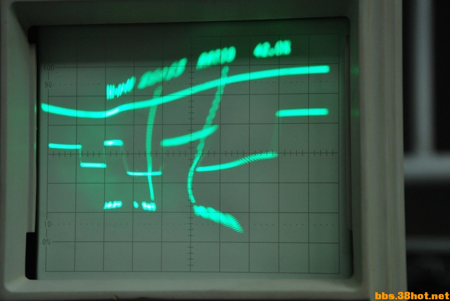

36楼应该是正解,贴近屏里面的金属栅变形了通过金属栅打在荧光屏上的电子移位,看我曾有一只管子的图像更严重,水平直线和方波形变得简直没法看: DSC_5214.JPG
发表于 2016-5-8 21:37:20 | 显示全部楼层
为了验证我估计屏内栅网变形位移的可能,用磁铁干扰屏面,图像变化甚微,我又人为地把管子屏面使劲拍了几下,再开机,显示就更难看了。
发表于 2016-5-8 21:51:16 | 显示全部楼层
无奈只好另找一只管子换上,图像立马好了。很脆弱啊。
发表于 2016-5-8 22:12:44 | 显示全部楼层
目测换下的坏管的管颈内的各电极焊接固定良好,未见有物理位移的痕迹,看不见的只有屏栅了,
而屏栅面积大而薄,机械强度最差,运输磕碰中受力最大,位移(局部或大部离开屏面)或变形的几率最大,
经过无数来回暴力折腾,最后能看到的图像就只有这样了。哈哈。

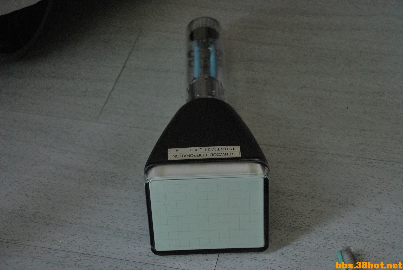

发表于 2016-5-8 22:57:49 | 显示全部楼层
示波管里面沒有柵网 管颈极板肯定有不容易察觉的严重变形了
发表于 2016-5-10 19:11:55 | 显示全部楼层
我也认为示波管里面沒有柵网。是否因为金属偏转板极磁化所至?消磁时不要在屏幕部分消,要在电极部分试试。
