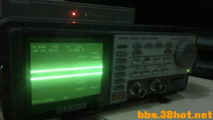

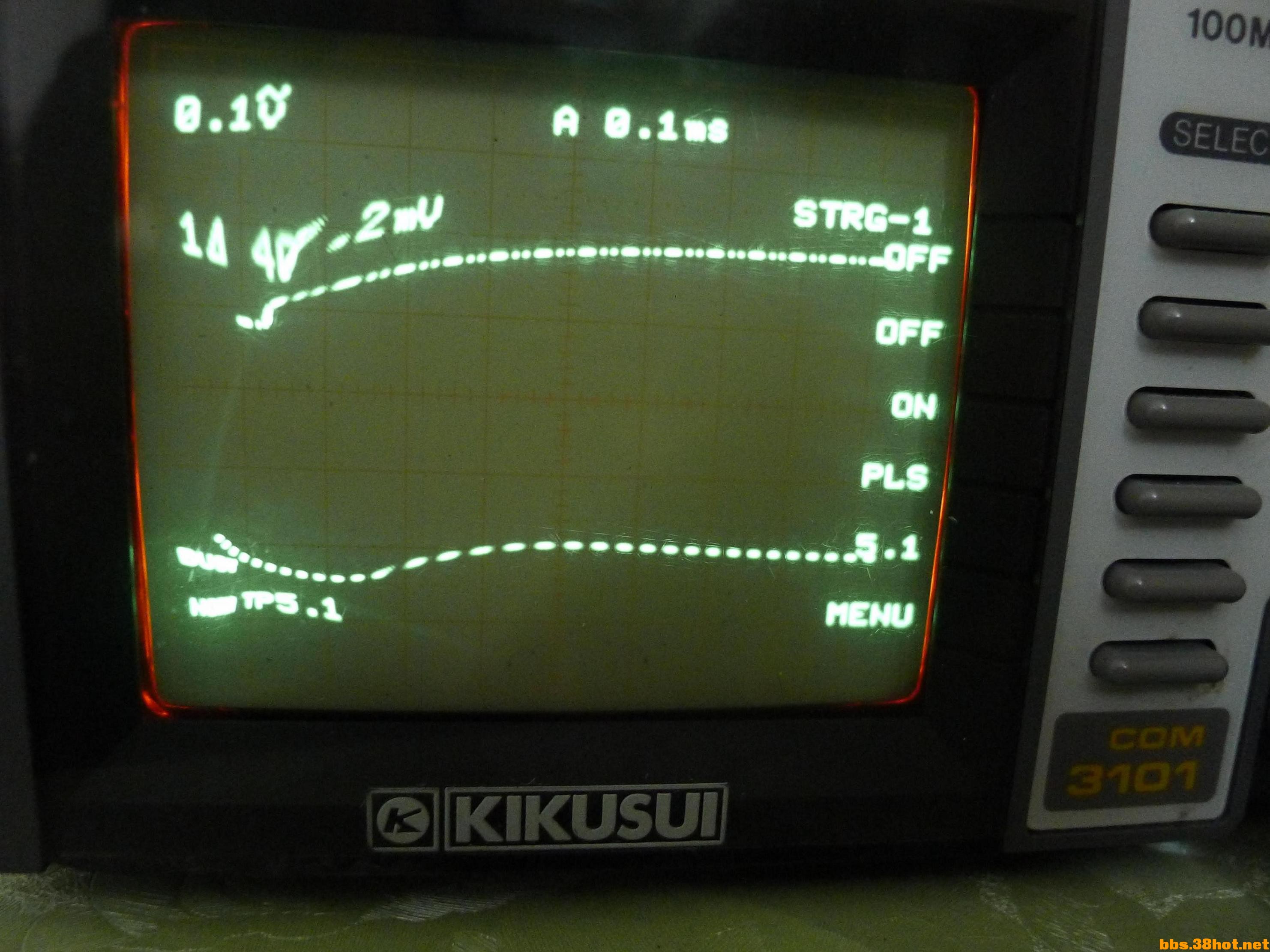

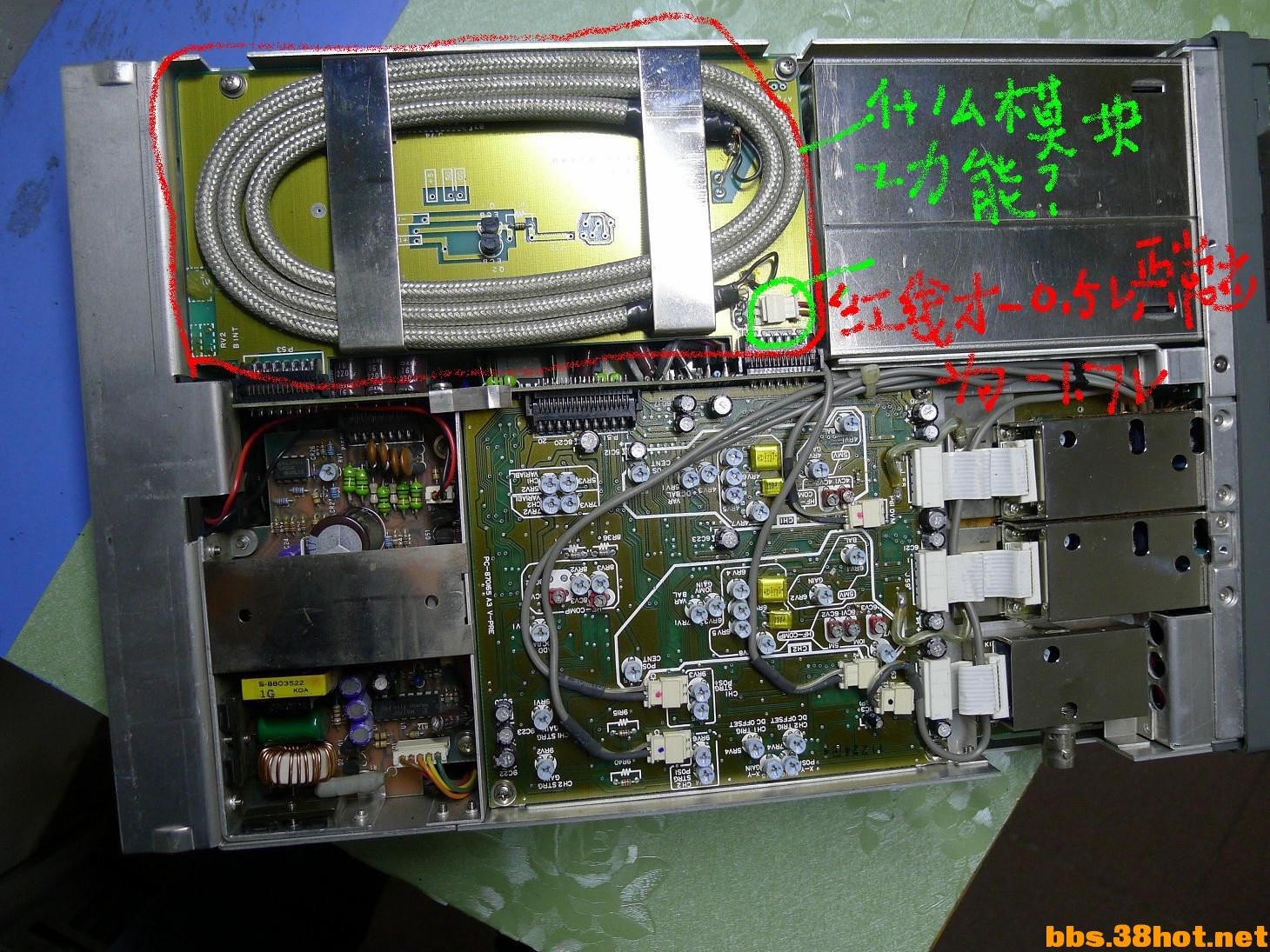

20011.JPG 111011.JPG 经过和别热心友人同型号测对比 此处电压才_0.5V 正常的是_1.7V,搞不懂这里所处什么功能模块,绿点圈处拔掉接口 ,屏幕依旧不变

这机器原来炸了安规电容之后开机只出2点,拆拆搞搞又出现上面的画面,调不出什么东西

刚用缝衣针贴近示波管外的铁防护罩,果然把针吸住了
发表于 2015-12-5 21:42:53 | 显示全部楼层
出现这种诡异的形状
摇晃示波器看看图案会变化不

你那台是模拟机,只是数字读出,波形还是模拟的。你是用了带磁性的起子吧!示波管被磁化了,你可以用彩电显像管消磁的原理试试能不能消除。

说实话,这机器我也是某宝从北京长途运德过来的,过来的第二天晚上12点多开机顶多七八分钟吧就冒烟了,后来问了别人才知道是烧了安规电容。之前没摸过示波器,机器回来上电出现的屏幕能调出一条,二条横线 SHIBOQI.jpg ,反正我也不会跳出具体波形,就烧了安规电容,拆了交流电板,拆了另外那一粒安规电容,现在用直流或交流供电都是 20011.JPG 这图,底板的 11101.JPG 这个圈红模块是延迟电板,那绿圈电压测得负0.5V(别人正常桶型号测得负1.7V),我也怀疑是不是这里电压出问题导致波波器问题出现了。

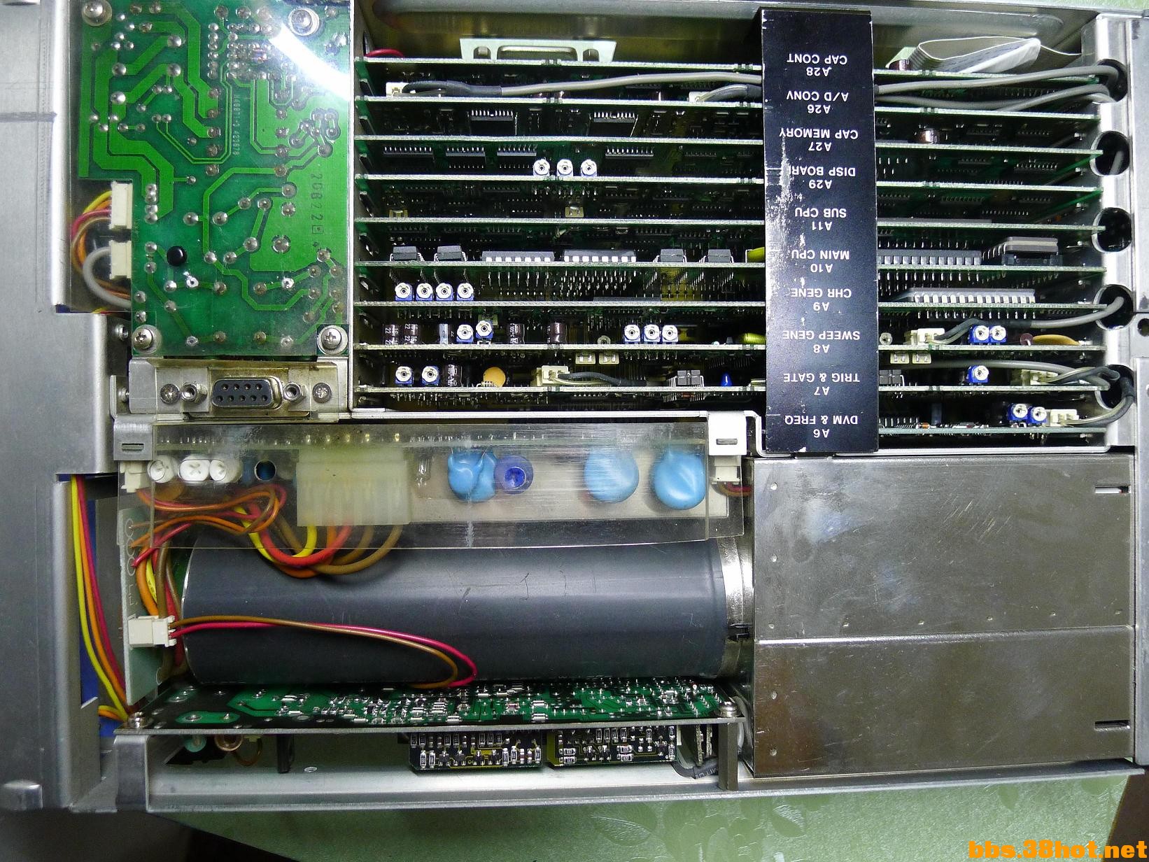

这示波管很特别,整个示波管都被焊死的铁皮一体保护好,只露出屁股和屏幕头,压根不可能拆开铁皮 正上面完整011.JPG 想查看里面啥情况都难

显像管坏的话是不可修复的,消磁的话应该有个消磁电路请检查,另外看看偏转线圈是不是移位了,如果有的话我没休过示波器,这是彩电的理论
