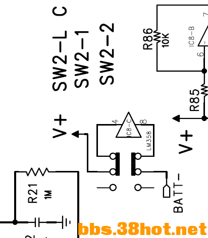

官修2 发表于 2015-12-4 11:03
您 为什么测量358 运算放大器的4和8脚无电压呀,026的4和8 脚也无电压,这个又 如何解释呀,
A和D电路相差太大了,一个集成了虚拟地电路,另一个用358做的虚拟地。
358没电要查前面供电电路,图纸最右上角既是,开关三极管。
 楼主| 发表于 2015-12-4 15:53:45 | 显示全部楼层
358没电要查前面供电电路,图纸最 ...
我的万用表是a系的,右上角没有看到开关实难几个呀

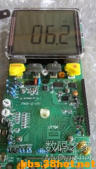

 楼主| 发表于 2015-12-4 16:05:25 | 显示全部楼层
有哪位大哥有ut70a的万用表, 帮我测测这个上面的芯片的358和062 和072 和4066 的电源电压看是不是都是0v,不要对电池的负极测量,对芯片的4和8脚测量,,谢谢了怎么4066的也没有电压,4093的也无电压,
发表于 2015-12-4 16:08:36 | 显示全部楼层
Q4
 楼主| 发表于 2015-12-4 19:26:24 | 显示全部楼层
这一点也很难理解,358 的4脚应该接负极的为什么在这里却接电池的正极,8脚应该接电池的正极的,这里却偏偏接了负极,
