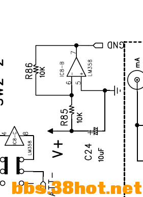

这个图里的地和gnd和电源负极和,还有一个不知道叫什么地的去别?
也就是这个叫什么地
也就是这个叫什么地

你的图不全,看什么电路图有区别。
看你这个部分图,这个地是用来接外壳屏蔽的。只是小信号通路。

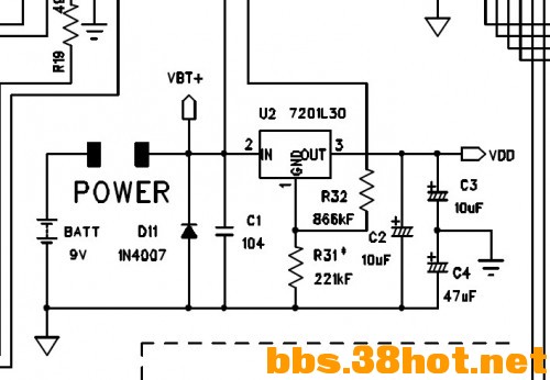

不是一个地,为了产生正负电压的,不要去看电池的负,从gnd看,正负电压

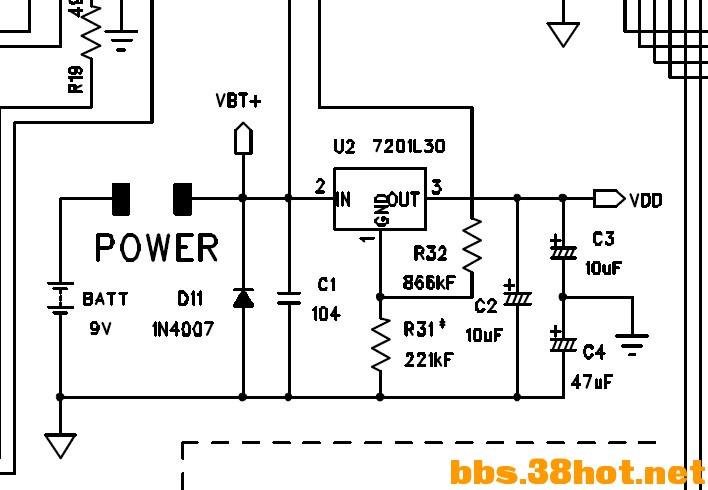

图不全。3比1电位高3.0v,1应该是和地通的,1和你的电池负极之间有电位差,这样取1的gnd给芯片com脚供电,vdd比地电位高,地电位比电池负极电位高,VDD供芯片的vcc,电池负极供芯片的VSS,地供芯片的com,你把图都贴出来就是这样了

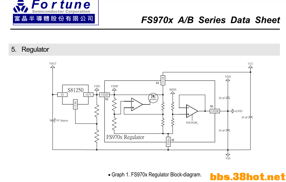

发表于 2015-12-4 10:14:02 | 显示全部楼层
上图,应该不需要解释,注意虽然图上用一个类型的接地符号,但是标注了,以标注为准
另外,附上规格书
FS970xAB.pdf (716.67 KB, 下载次数: 30)

你图纸是符号区分,规格书是以标号/网络名区分,实际可以看作一个是电源的地,一个虚拟地,之所以有虚拟地,是因为需要负压。

这个电路里只有两个地,第一个是电源地,第二是模拟地 ,第三个是稳压集成电路的接地脚标记,与电路中的地不是同一个意义,不能称为地。这里不好理解的就是第二模拟地,你这个电路其实是前级模拟电路是双供电的,也就是+-电压供电,集成电路内部应当是双供电运算放大器,从电路等效来看,电源地相当于模拟电路的负电压供电,电源输出是模拟电路的正供电,这种供电方式在电池供电电路中是比较常见的。还有一种电路确实是有三种地,就是数字地,常规情况下数字地可以和电源地共用,特殊情况下是分开的。也有电路三地共用,这个时候模拟电路就不能用双电压供电,除非是非电池供电。个人看法,希望对你有用。

看全图,你这个地是模拟地,接外壳也是这个地,你一楼发的只是这个地的滤波部分。
发表于 2015-12-4 10:55:28 | 显示全部楼层
在数字万用表中,运放,以及输入信号本身有正负输入,所以必须得搞个类似中点电压的模拟地,要不然,负电压怎么测呢?
这个电压是由芯片分压出来的,由电容滤波。接外壳也是这个地,减少干扰的。

内部vdd  vdds有模拟开关,三横的地是芯片内部电源管理单元产生的。
