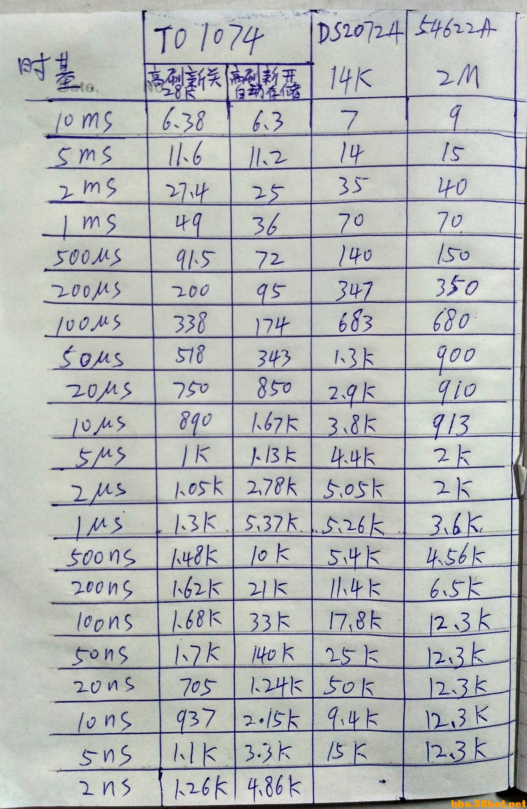

Agilent 安捷伦 54622A 波形捕获率 实测
发表于 2015-12-3 16:30:26 | 显示全部楼层
楼上泰克是用了放大模式吧?
AG采样率太低, 5US档没几个点了

都是用放大后,显示的波形。
你说的低,有实际测试过吗?请用数据说话

 楼主| 发表于 2017-6-5 20:37:27 | 显示全部楼层
几个示波器波形捕获率对比
发表于 2017-6-6 09:40:02 | 显示全部楼层
bigeblis 发表于 2015-11-27 19:36
是的,下午搞反了,时基越短,采样率越高,这样在采样时间变短的时候才能获得足够的数据去填入内存
但是 ...
aglient的现代示波器从一个数M点存储区提取了无数屏波形出来叠加显示的。一次波形更新并不等价于填满一次存储区。2G,4M存储下都可以做到100k的波形更新率。所谓深存储高采样带来低的波形更新率, 这个说法是早期那些一次触发对应一个深存储的老机器的限制而已。

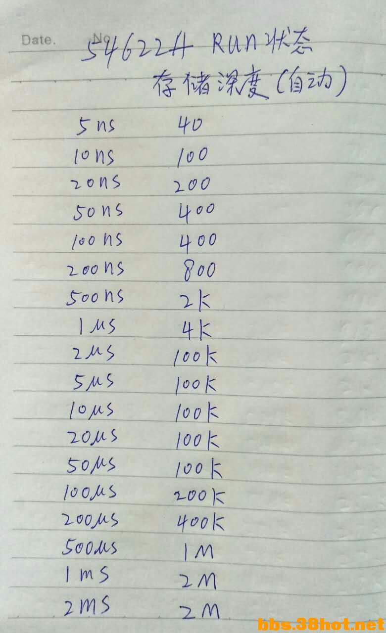

 楼主| 发表于 2017-6-8 12:47:28 | 显示全部楼层
54622A标称2M存储深度,是指在自动触发模式stop状态都是固定2M,在run状态则是自动存储深度,单次触发是4M。
只有这样它才能在各个时基下(特别是小时基)都保持高的更新率和快速的响应。

hgjdwx 发表于 2015-11-27 14:31
你说不能比就不能比好了,只要我的信息大家在选型的时候能参考下就行了,54622的缺点我也在说。我说54622 ...
你使用stop的话只能使用ping-pong memory的一半,使用single模式就可以使用所有的memory
发表于 2017-7-20 16:37:04 | 显示全部楼层
kixz 发表于 2017-6-8 13:48
我都没注意单次是4M
