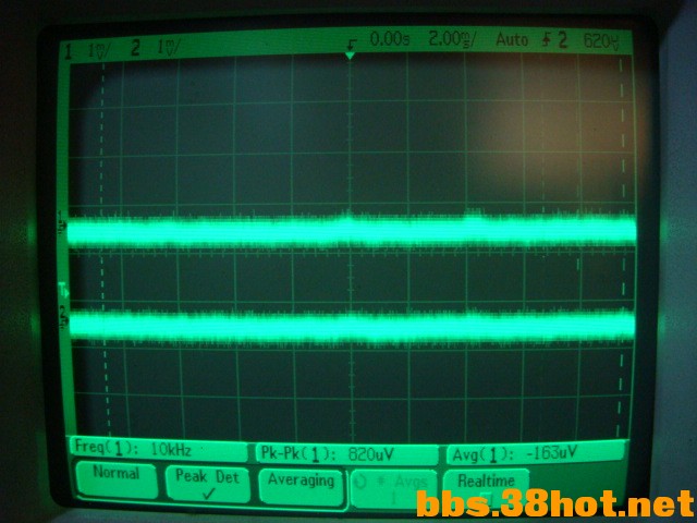

54622的底噪也是很低的,我实测峰峰值0.82mv,
示波器设置为:采集模式峰值(Peak Det),显示模式矢量,带宽限制关闭,
时基档设置2ms,电压档设置1mv,存储深度默认2M,不接探头

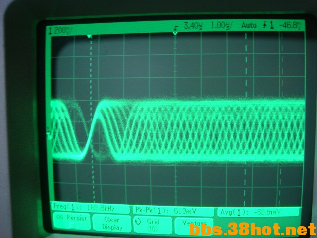

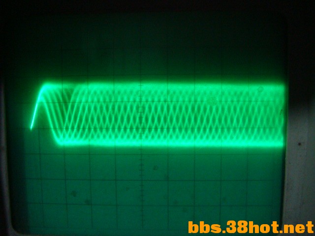

碰巧手里还有一个VCD,就用54622和惠美HM604模拟示波器测了一下眼图信号

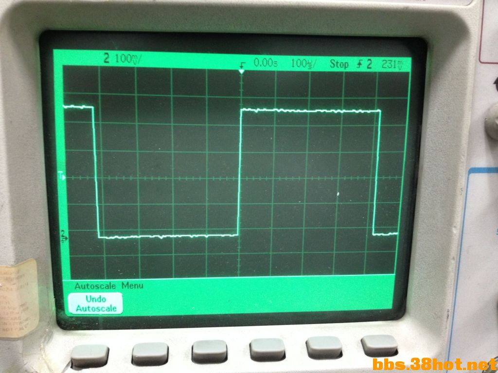

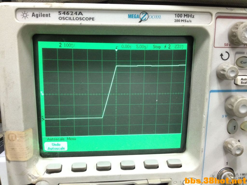

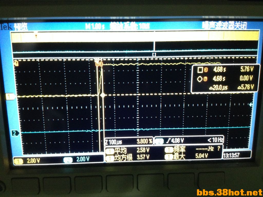

这几个图分别为用1S/时基 扫描1Khz放大后。在100uS/时基波形.
泰克放大已经是极限. 上升沿约有20uS, AG还可以再放大看不出来太多,继续调整时基看,上升沿约5uS。
tek 调 整为100uS/时基显示
tek 调 整为100uS/时基显示
ag调 整为100uS/时基显示
ag调 整为100uS/时基显示
AG调整为5uS/时基显示
AG调整为5uS/时基显示
