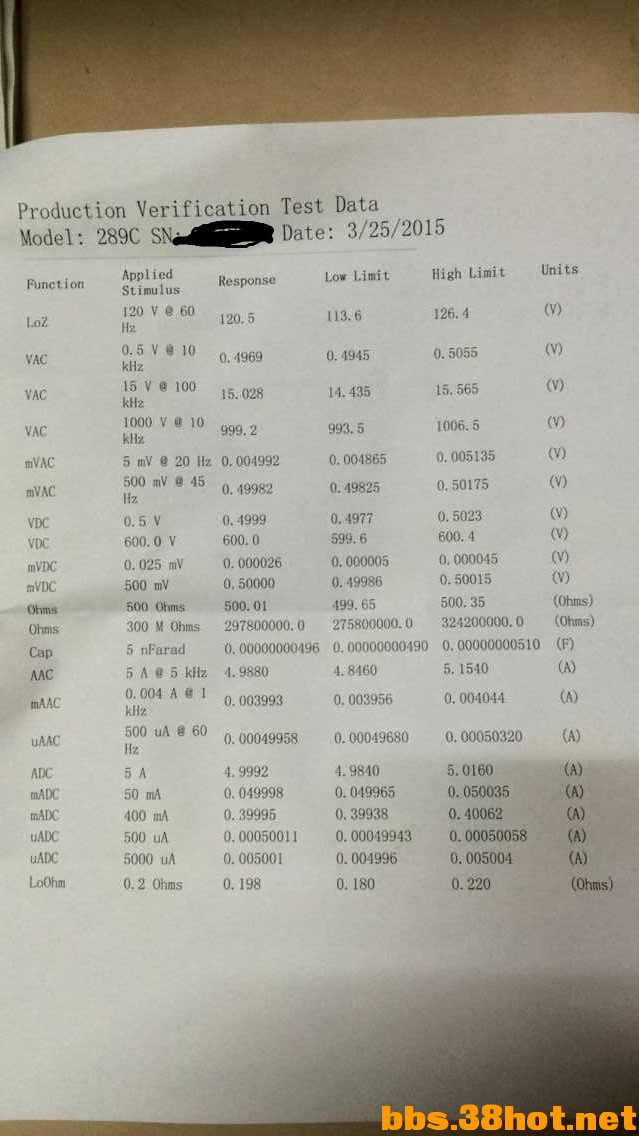

发表于 2015-11-30 16:19:03 | 显示全部楼层
而且你看下我表的出生证:上面用5MV校点,显示为4.992MV。因该可以说明问题了。至少289C在这个位置上不但能显示,而且是保证精度的。只是我们没专业设备和环境,没办法确定,在100UV的情况下,是不是也能保证精度。
