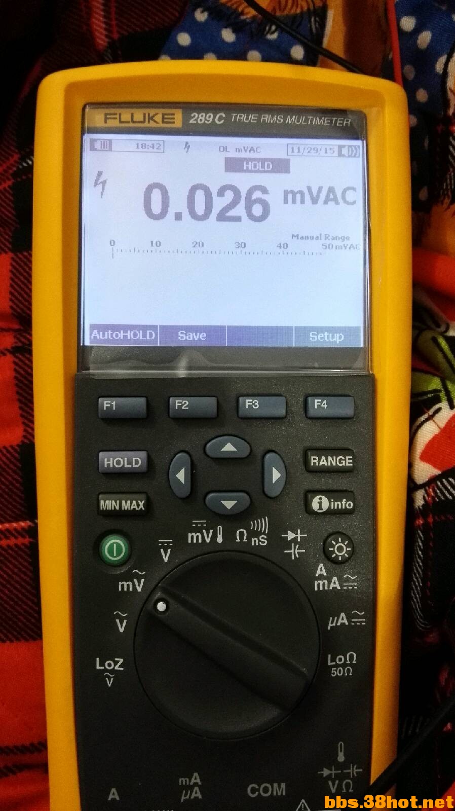

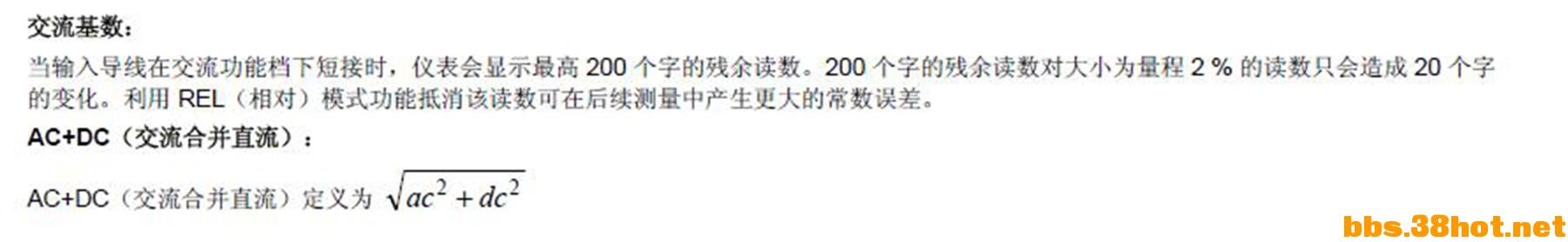

发表于 2015-11-29 18:50:38 | 显示全部楼层
hgjdwx 发表于 2015-11-28 14:45
凡是真有效值表交流档能完全归零的,都是软件归零,看来新出的289c和4282一样都采用了软件归零的方案,你 ...
289好像只是校零。看校准手册中有校零一步。不是软件归零。
看下图

发表于 2015-11-29 22:43:54 | 显示全部楼层

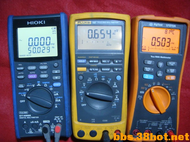

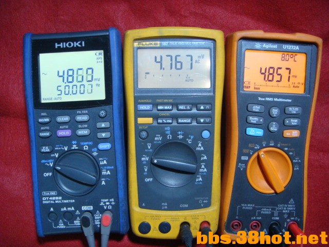

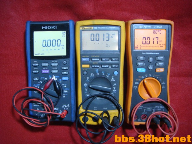

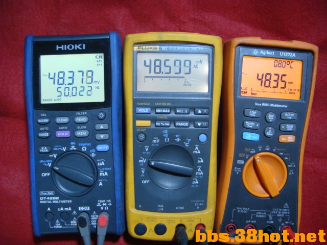

看下图
谢谢!不知道这个0.026mv是测的什么的电压,也不知道是否准确,因为没有更准确的表可以对比。
也倒有一个方法,可以切换量程看看是否准确。
例如用50mv(交流)档测一个0.512mv(不要超过1mv)的电压,然后切换到500mv档,应该显示0.51mv左右(实际可能误差会大些)。
我之所以认为100KHZ的真有效值表交流档不会完全归零,即使能完全归零也是软件归零,也是有根据的,我专门注意过这方面。
按正常情况下是不应该完全归零的,能归零的都是采取了什么方法的。
下面截图是289用户手册中的
下面是本坛截图

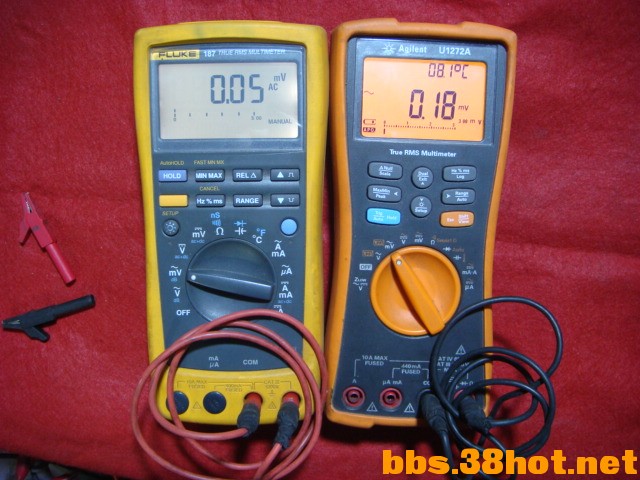

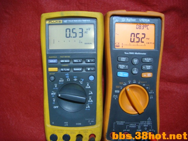

下面4282和1272都是新表,187是今年5月校准的,
只有4282可以完全归零,但是4282是软件归零
测48.3mv
衰减10倍,应该是4.83mv
衰减100倍,应该是0.483mv
0.483mv
可见1mv以下误差已经非常大了,更不要说0.1mv以下了。
