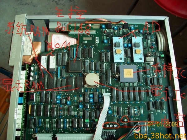

当时对它的故障描述不准确,经过一段时间的使用 发现它的问题如下:这台示波器是模拟数字两用的,模拟部分没问题 扫描时间按5-2-1步进,最短50纳秒 十倍扩展5纳秒。数字扫描时基按5-1步进。从0.5秒一直到50纳秒。当在数字存储模式下使用时,1微秒以上扫描时基没问题,当旋钮旋至1微秒以下(0.5微秒,0.1微秒,50纳秒)时就出现故障了,绝大多数情况是屏幕无显示,按BEAM FIND按键 屏幕左下方出现一个圆形亮斑,有时示波器里还伴有连续的吱吱声,这时按数字模拟切换键无反应。极少数情况下屏幕上有字符显示,但按任何键无反应。重启之后有时提示Power up failures的自检信息,有时不提示直接可以正常使用。
分析及维修:
原帖中小鬼头老师提示是NVRAM里的电池没电了,不过我拆开示波器,发现里面的NVRAM和电池是独立的,这台示波器有2*32K的系统RAM2*32K的显示RAM;还有2*8K的采样RAM。这些RAM都是独立的RAM芯片。我测量了一下电池,发现电池电量充足。应该不是电池的问题。后来我发现这示波器在扫描频率变高后故障是随机的(故障情况见上段描述)所以我怀疑是由于干扰而引起内存读写错误,导致开机出现以下的报警
nvsetup:using factory default FFFF
save REF:storage failed:1/4K,2,3
CMOS:reformated/recovered
拆开示波器发现数字板上有635V 33微法的电解,查看了维修手册,这6个电容都是给主板上芯片滤波的。从网上邮购了几个50V 22微法(先买了几个50V 33微法的 发现尺寸太大 没法用)的三洋低ESR电解换上去了。再用,发现情况得到缓解。在0.5微秒档基本稳定,0.1微秒及50纳秒档不太稳定,还会黑屏。但是0.5微秒及以下各挡还是不能正常使用,比如测试一个正弦波,在1微秒档还有显示,转到0.5微秒档时就没有波形了,但还有字符显示,这时调节垂直位置旋钮,可以调出来一条直线,通道输入在GND上,直线在中间 说明AD没问题,不知是什么地方的问题 还望高人指教。
数字板板
数字板板
数字部分电路板
CH1 CH2 通道衰减开关

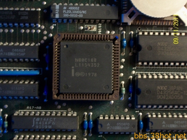

主控IC 80C188 特写

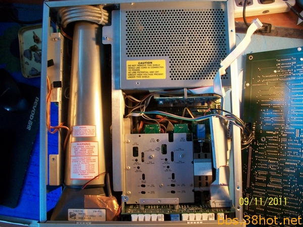

 楼主| 发表于 2011-12-6 14:46:07 | 显示全部楼层

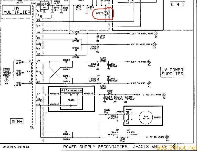

西风瘦马说的很对 下一步准备更换上图中的滤波电容  图中变压器左边的抽头是连接开关变压器的输出的
图中的U975是高压发生器 14KVDC   不知图中画红圈的是什么东西 感觉好像是起过压保护的作用 不知哪位老师知道
发表于 2011-12-6 23:08:34 | 显示全部楼层
那个是小型惰性气体充气管,过压击穿放电。放电时是橙红色,估计应为氖气放电管。
泄放保护用, 作用是吸收电源浪涌、和电源异常超压泄放。
开机或关机瞬间亮一下属正常, 正常情况开机后应不发光。
 楼主| 发表于 2011-12-7 07:56:19 | 显示全部楼层
西风瘦马:

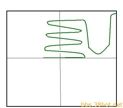

哦 原来是这样 学习了  我昨天开示波器又出现另外一个现象 开机大概2秒时屏幕出现如下图所示的波形 一闪一下就消失了 然后就正常了 我怀疑是干扰 但原来没出现过 不知那位老师遇见过这样的情况 应该从哪方面分析
