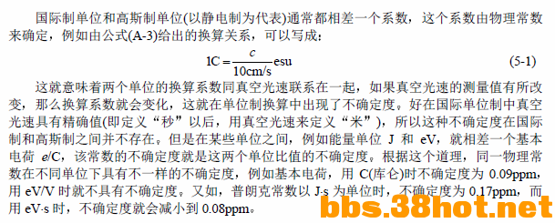

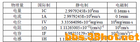

 楼主| 发表于 2015-10-30 00:50:42 | 显示全部楼层
选用不同的单位,不确定度也不同
在当今测量计量技术的发展下
那些是更好的基础量,这是个值得思考的问题
