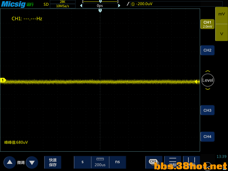

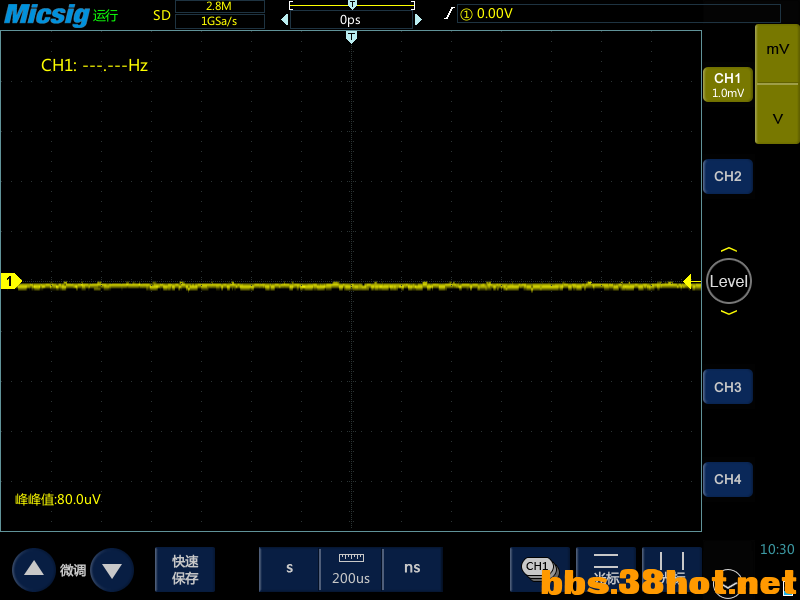

10uv不是示波器的真正底噪,可能是开了低通滤波,目前没有任何一台100M以上的示波器底噪能低于100uv,
下图是一位坛友的DS2000的底噪,峰峰值1.72mv

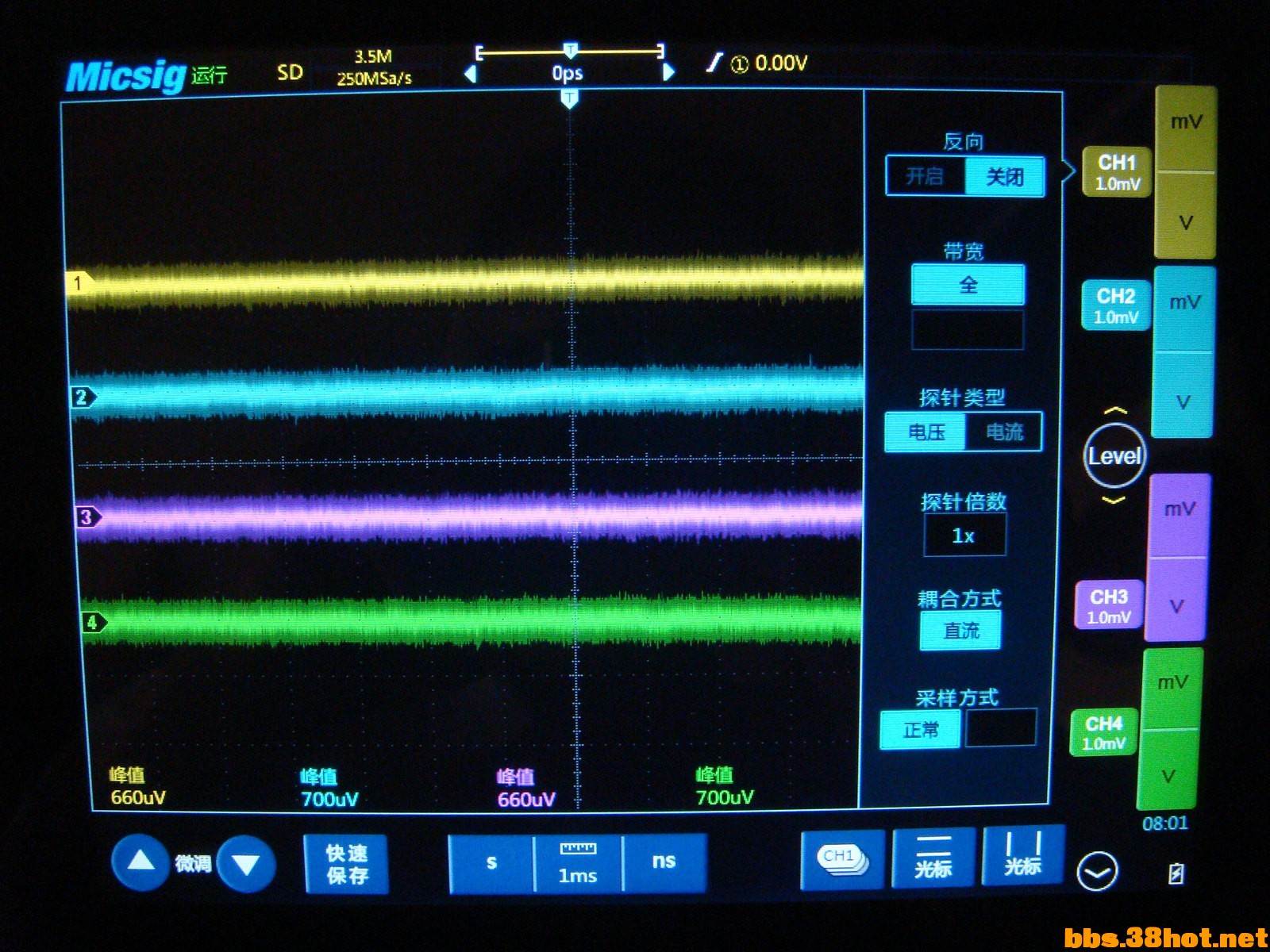

我的平板示波器的底噪,设置条件是:去掉探头,全带宽,探头倍数设置1:1,最大存储深度,电压设置1mv,时基1ms,采样方式正常
开30KHZ低通

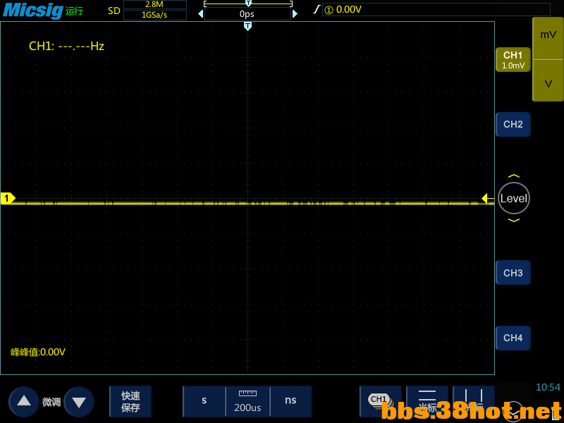

开30KHZ低通,64次平均
底噪都为0了,很夸张吧,但是有什么意义呢,说明不了什么,只有第二图才是真实的

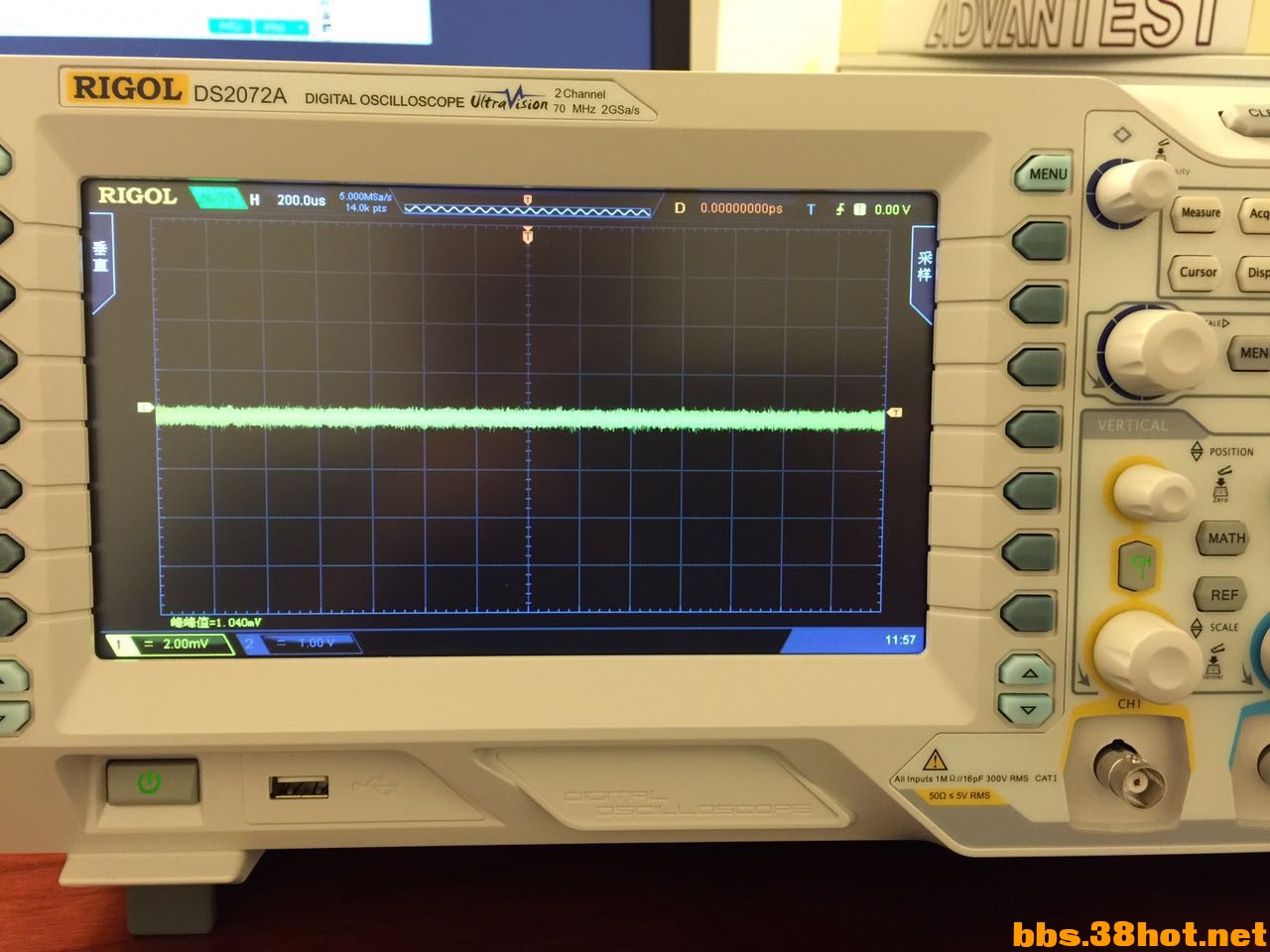

我是按照视频里固玮机器的能看到的参数,调整的DS2072,然后发现噪声并没有视频里的那么高,进而对视频产生了怀疑。这个发评测视频的人,为了区分出来1、2、3来,根本就没有把这三台示波器放到相同的参数上,通过机器摆位就已经知道他是如何默认三台机器排名的,不知是有心还是无意。我认为对比测试的基本原则就得是公平,你觉得呢?
这是我的机器跟固玮差不多相同参数下的底噪。

存储深度对底噪也有影响,固纬用的是10K的深度,普源的从视频看不清,

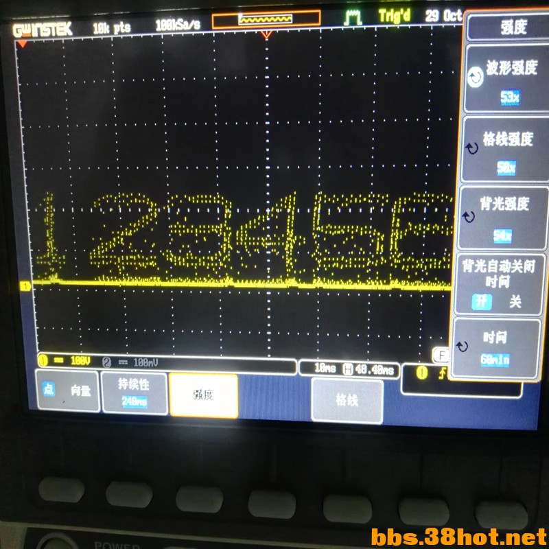

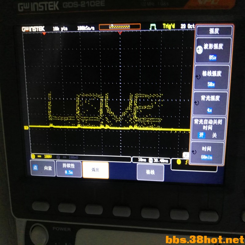

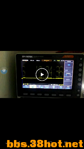

初步测试了下固纬GDS2102E的余晖功能,感觉,这个功能是模拟示波器的优势,数字示波器的短板,从测试效果来看和模拟的还有很大的差距,

不是你这个低端,是你的测试方法不对。
http://v.youku.com/v_show/id_XMTc4MDI2MjYwOA==.html
http://v.youku.com/v_show/id_XMTc4MDI2MzU4OA==.html
发表于 2016-10-30 12:27:15 | 显示全部楼层
刚到手还不熟悉,可能参数设置还有问题,希望行家们多提些指导性建议

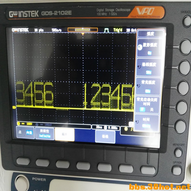

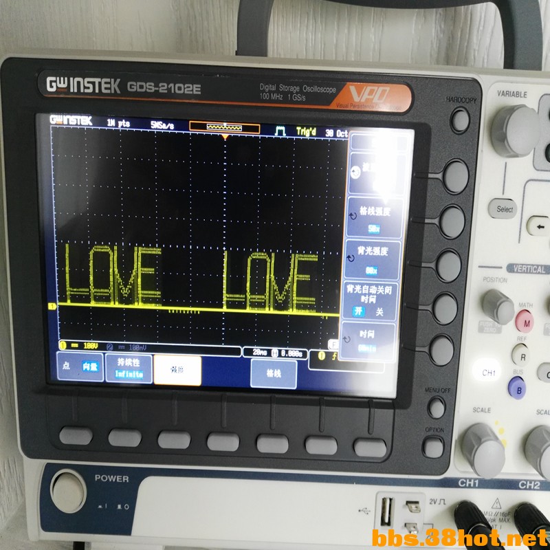

存储深度加到1M显示的信号已经很完美,估 05.jpg 06.jpg 计之前的10K存储深度,取样太低,波形失真

运行的youscope试试
 楼主| 发表于 2016-10-30 15:08:53 38hot手机频道 | 显示全部楼层
运行youscope时要注意选择合适的时基和存储深度,多试几档看看
