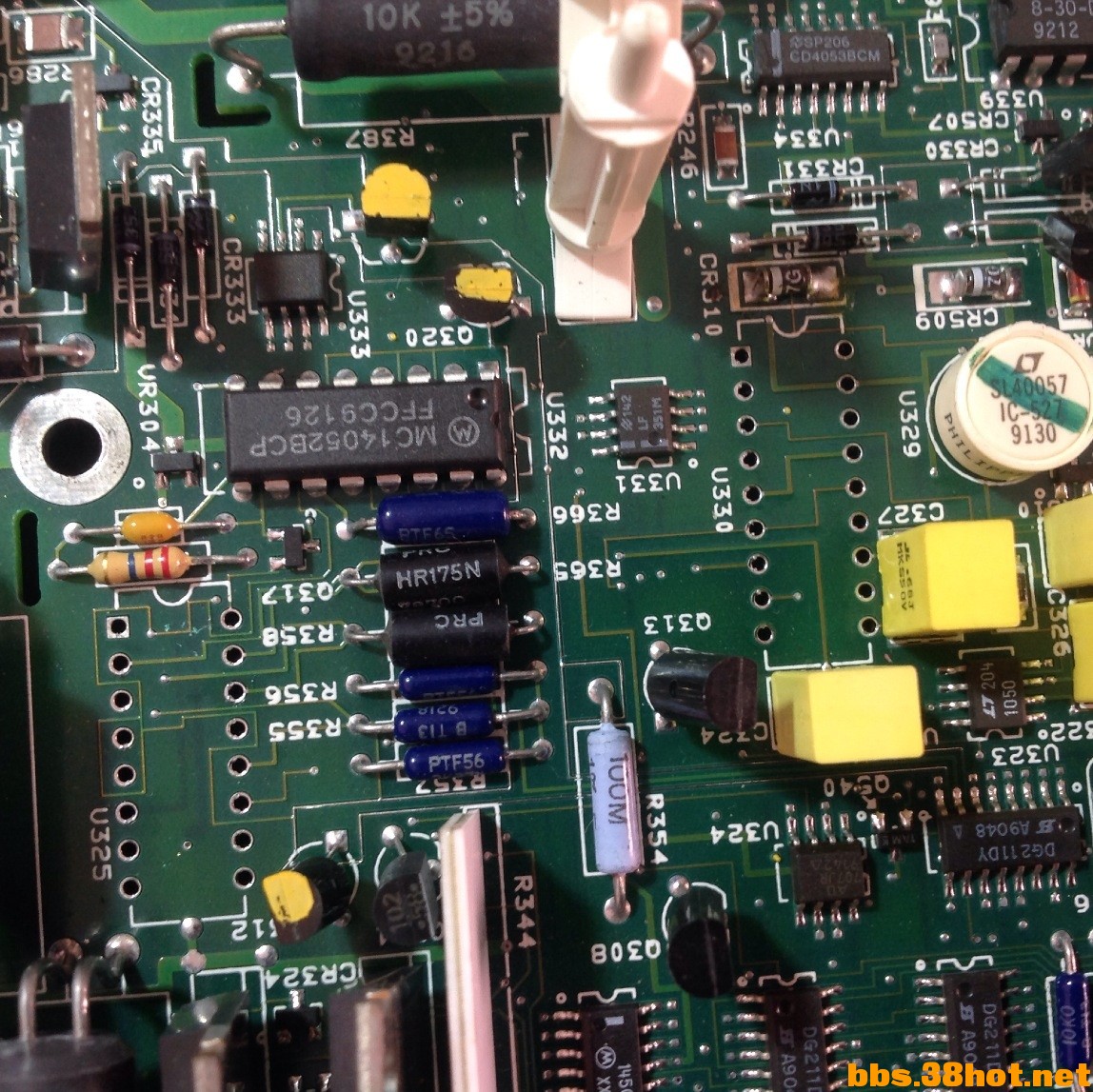

吉时利2001开修
 楼主| 发表于 2015-8-4 10:39:53 | 显示全部楼层

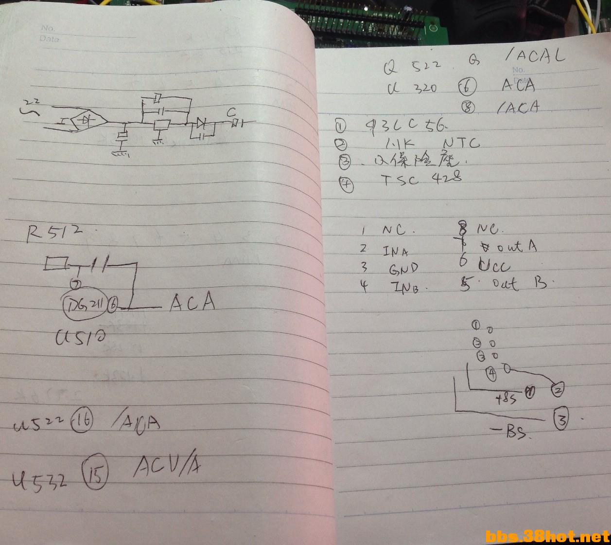

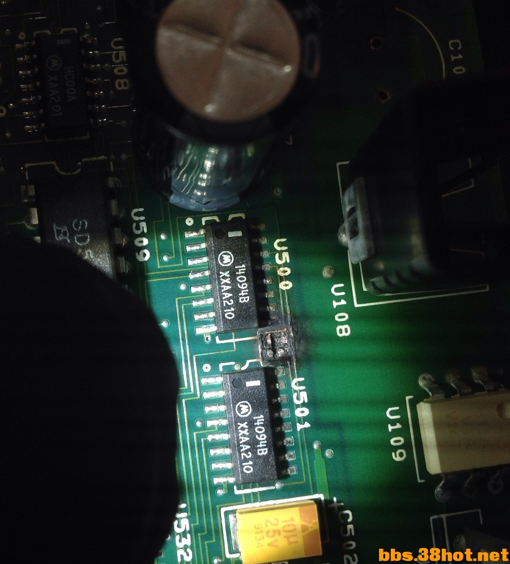

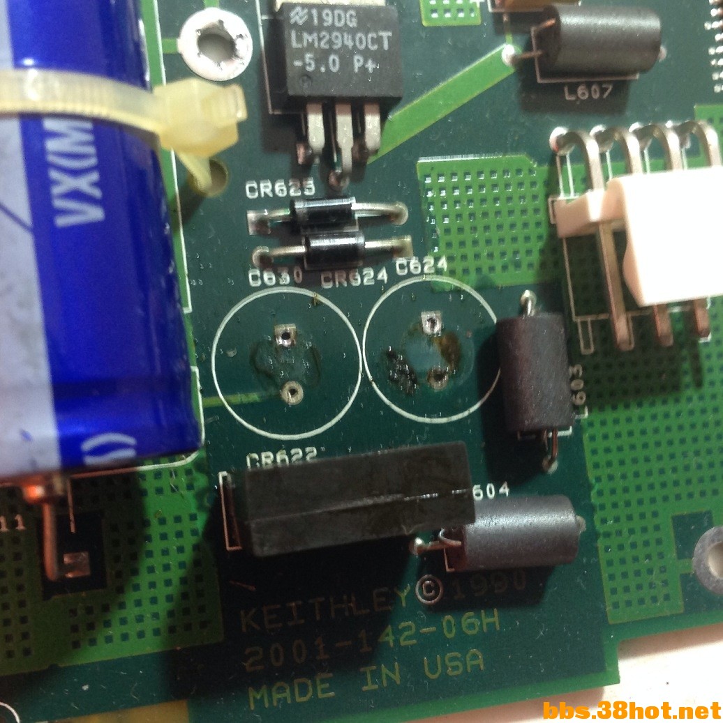

对比看了一下线路板,烧焦处是3个过孔,并且是正负电压的供电孔,电容漏液在这里造成短路,造成板子烧穿,另外,TSC428驱动的是LTC1043,而1043的引脚锡有化的痕迹,估计也不保了!

已经清出2个点的来笼去脉,还有一个隐隐约约的,头痛!

三个点都顺利找到,准备飞线搞定:说实在的,看半天图真佩服人家的设计人员,电路选型太霸道了。
 楼主| 发表于 2015-8-4 16:10:28 | 显示全部楼层
谁能告诉我烧焦处用什么处理下最好!
发表于 2015-8-4 16:35:34 | 显示全部楼层
烧焦处已经碳化,形成电阻,照成短路,我的处理方法是把他挖掉,飞线。呵呵,个人意见。
发表于 2015-8-4 16:53:49 38hot手机频道 | 显示全部楼层
同意楼上说的。建议用电钻,选合适转头
发表于 2015-8-4 16:56:06 38hot手机频道 | 显示全部楼层
钻头,注意旁边线路
发表于 2015-8-4 17:04:07 | 显示全部楼层
还是用小刀,仔细慢慢挖吧,建议 不要用转头,不好掌握,危险

已经清理好,我的意思是用什么胶或什么油封起来
发表于 2015-8-4 20:14:00 | 显示全部楼层
用环氧树脂Ab胶,好用
发表于 2015-8-4 20:15:33 | 显示全部楼层
固化快  绝缘,防潮。
发表于 2015-8-4 20:37:31 | 显示全部楼层
围观高手修机
发表于 2015-8-4 22:36:28 | 显示全部楼层
处理过老鼠拉尿短路的电路板,用手拿转头钻开过孔飞线,用704胶封
 楼主| 发表于 2015-8-5 10:13:05 | 显示全部楼层
704绝缘防水耐高温,采纳
 楼主| 发表于 2015-8-5 10:34:07 | 显示全部楼层
更换电容,飞线若干,坐等淘宝元件:
 楼主| 发表于 2015-8-6 15:30:40 | 显示全部楼层
拆下这两IC,15V+还有短路,继续找:
发表于 2015-8-7 01:42:02 38hot手机频道 | 显示全部楼层
给个建议:我曾经仔细研读过2001图纸,如果1043不保,基准的的运放缓冲难以幸免。它这个部分的原理是399给opa177缓冲后送1043分压。全程直接连接,容易一起损坏
 楼主| 发表于 2015-8-10 10:05:24 | 显示全部楼层

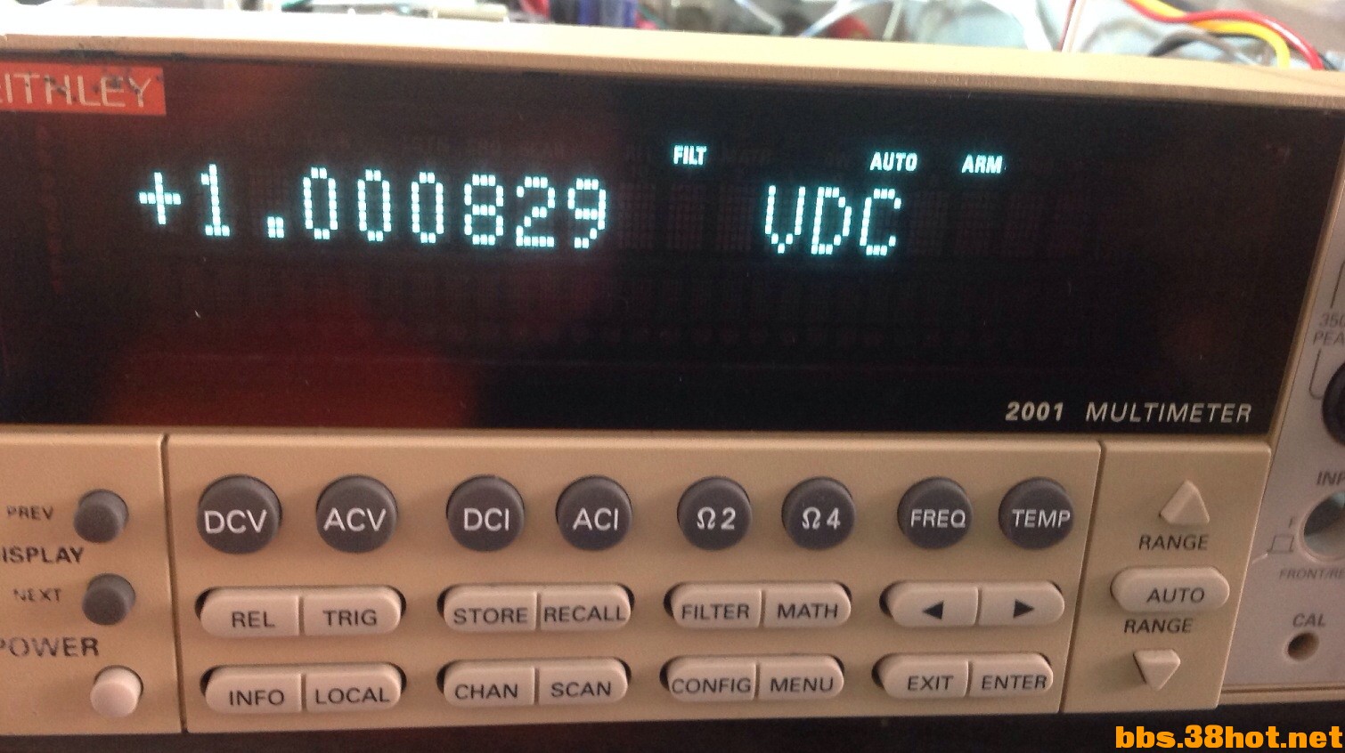

基本上所有的电容都漏液了,全部换掉,以绝后患!
 楼主| 发表于 2015-8-10 11:03:45 | 显示全部楼层
换电容,变压器后,全0k了!
