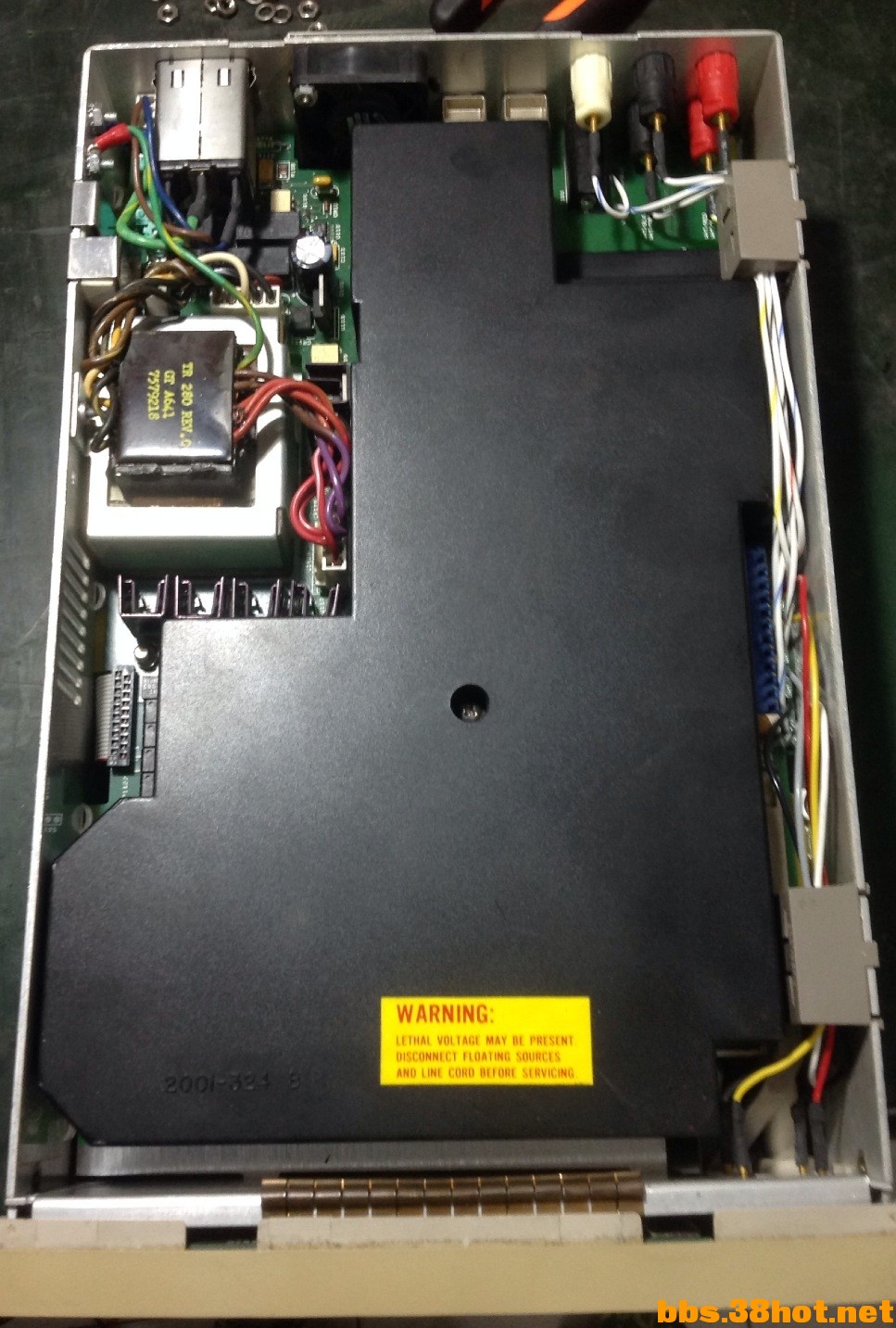

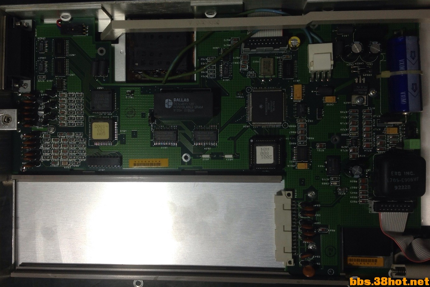

故障为不开机,风扇转:
 楼主| 发表于 2015-8-3 19:40:26 | 显示全部楼层

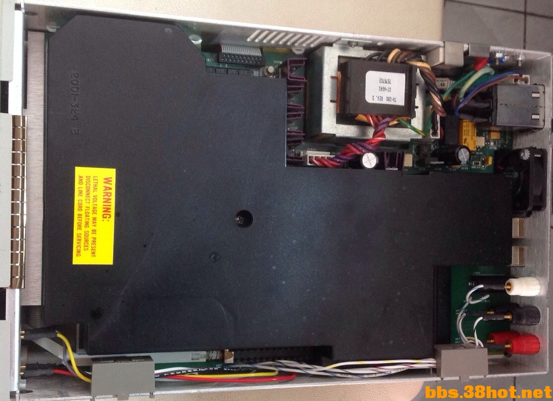

拆开:

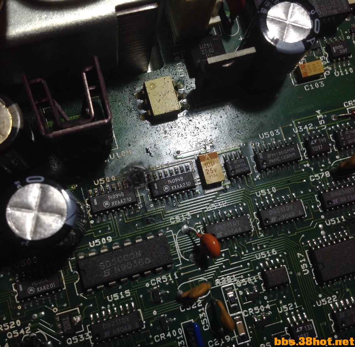

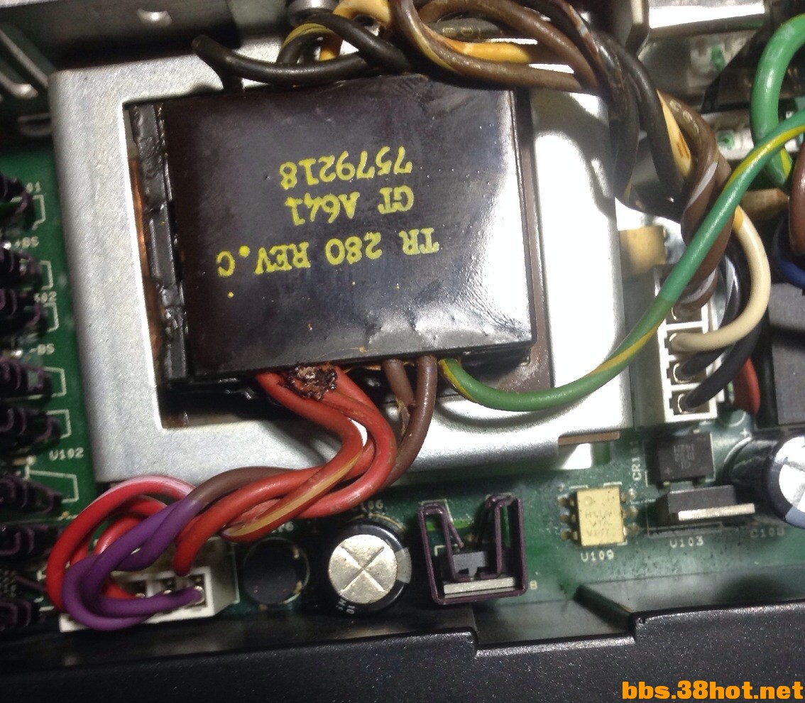

不知道什么情况,像变压器烧,还有漏液:
 楼主| 发表于 2015-8-3 19:42:44 | 显示全部楼层
拆开屏蔽层:有东西烧,线路板也焦了!

 楼主| 发表于 2015-8-3 19:51:10 | 显示全部楼层

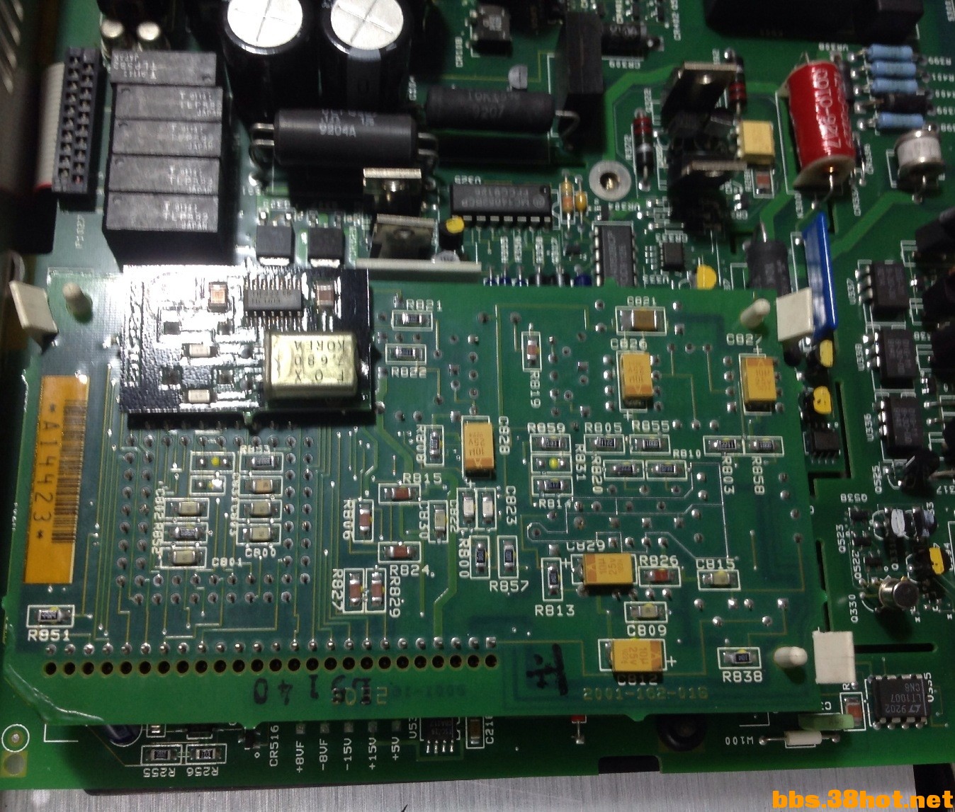

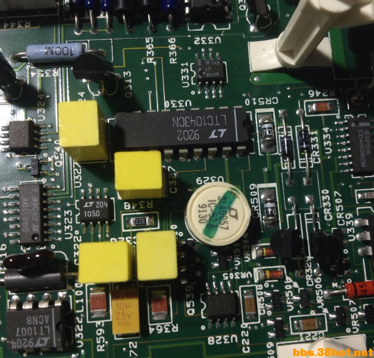

顶层小板,下面是基准:
拆下就看到基准LM339
 楼主| 发表于 2015-8-3 19:58:11 | 显示全部楼层

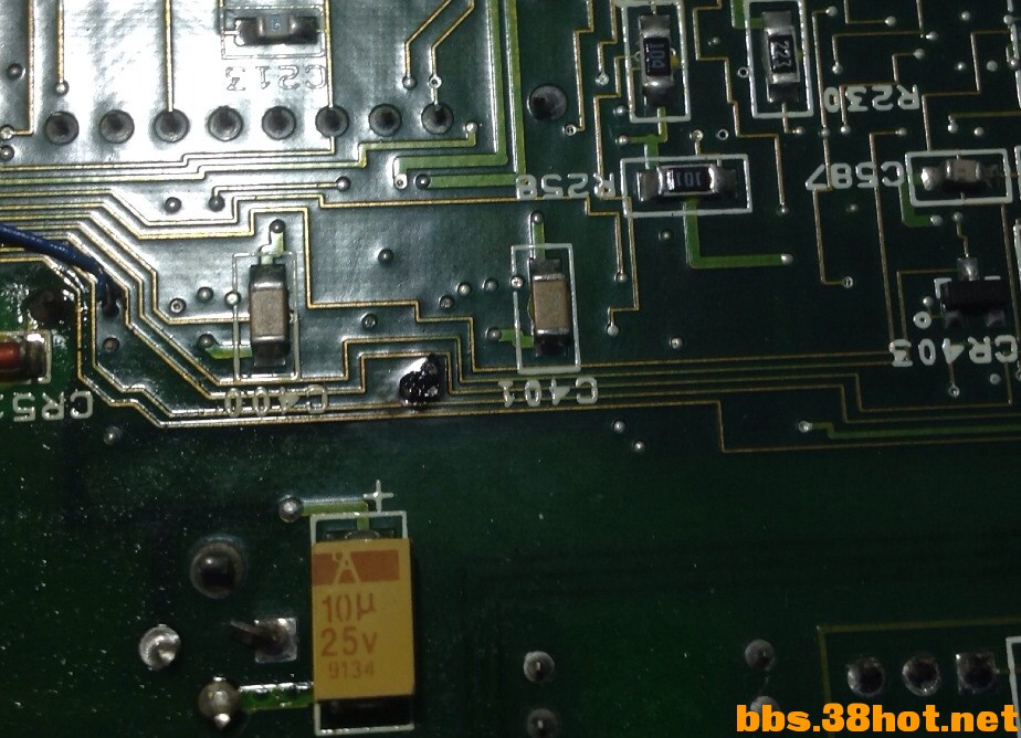

电容包装己烧裂,更头痛的是多层线路板烧穿:
 楼主| 发表于 2015-8-3 20:05:14 | 显示全部楼层
多层板内层烧了,2面都烧穿了,头痛!
 楼主| 发表于 2015-8-3 20:08:56 | 显示全部楼层

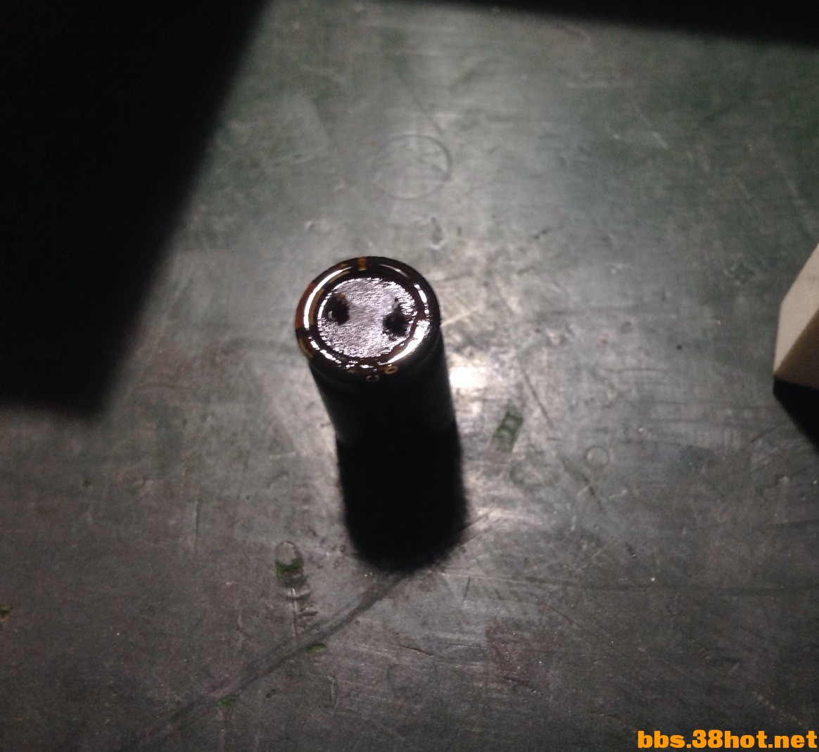

㧃出漏液电容:

这个要仔细弄.好像是电压设置错了造成的

92年的?比较老的版本了,好奇电路板怎么会烧
发表于 2015-8-3 20:58:12 | 显示全部楼层
sssaaa 发表于 2015-8-3 20:14
这个要仔细弄.好像是电压设置错了造成的
我记得2001是自动设置电压的,没有110/220V的手动转换开关。
那两个肚皮裂了的电容靠右侧的一个是8V直流(经类似7805的LDO后变为5V)的滤波电容。
MC14903?是移位寄存器,右上角的PCB怎么有烧了的痕迹,不理解。

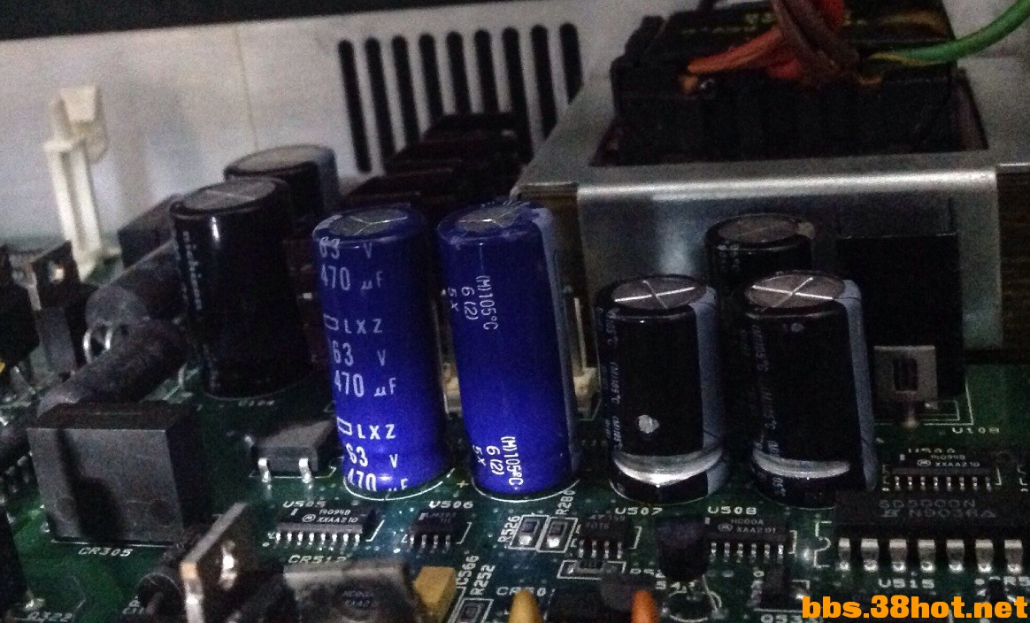

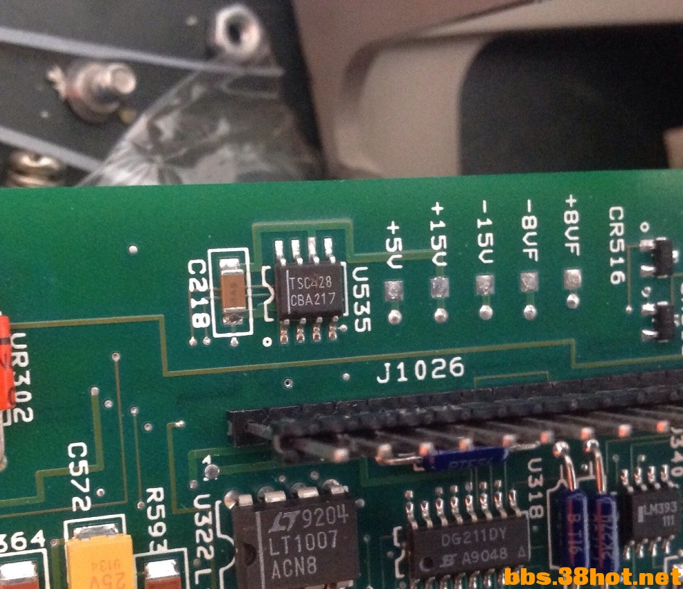

 楼主| 发表于 2015-8-4 09:02:08 | 显示全部楼层
经查,有一个IC短路,TSC428,查知为mos驱动:

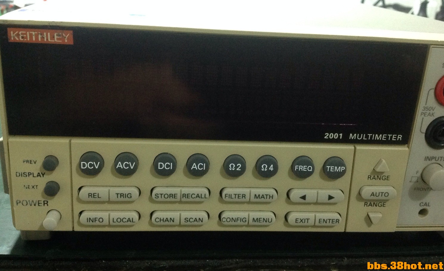

 楼主| 发表于 2015-8-4 09:58:26 | 显示全部楼层
为了看多层板,再拆一台:
