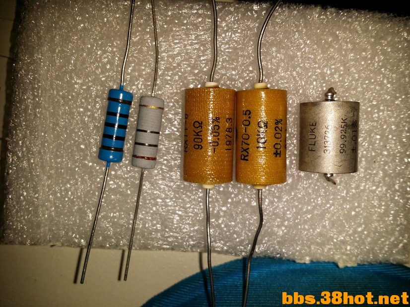

这次测试主要目的是找合适的微调电阻和筛选fluke金封
全家福
从左到右 100欧金属膜3W, 100欧rx21绕线3w,rx70 10k 0.5w,rx70 90k-0.5, fluke金封
测试设备:6871,自制恒温箱,电阻扫描板
时间:一周
恒温箱有点简陋,温度控制不太好,中间温度有一个大的跌落,总体温度在52-55之间,不过可以看出老化总体趋势
测试方法:循环扫描,非测试电阻加5v电压模拟负载情况,测试阻值放弃前50个点,100欧放弃200个点,使电阻达到温度平衡

1. 100欧金属膜3w
品牌不明,温飘不错大概在-11ppm左右,应该不是假货
一共两只,每天老化60-70ppm,老化速度明显和温度相关,前半段55度明显比后半段52度斜率要陡,一周时间老化速度没有变缓趋势
2. 100欧rx21绕线3w
一共两只,温度系数在+-70ppm之间,温飘二次项系数不明显,电阻丝是银色的,估计是某种镍铬合金
从图中可以看出温飘不小,后期两只电阻变化趋势相同,从变化趋势看主要恒温箱温度影响,老化不明显,7天老化应该<10-20ppm之内
这种电阻阻值还算丰富,当弱化系数>200后,个人认为比较适合做微调电阻
3. rx70 10k 0.5w
一共两只,一个10k,一个90k 温飘很小,从温飘曲线看电阻丝应该不是锰铜材质,二次项系数不明显
从老化图上看每天以2-3ppm的速度递减线性很好,这个估计是国产老电阻的通病,老化不符合电阻丝老化规律,估计是电阻丝漆膜不稳定导致
4.  fluke金封
这次一共测了10只,99.925k,应该都是从335d上拆下的
图中共三只
红色的那只老化异常每天以2-3ppm下降,其他9只正常没有一一列出
总体趋势也是阻值变小,不愧是fluke 金封,7天变化<10ppm,其中包括了表的飘逸

学习,但左边的2个电阻,金属膜,温漂-11ppm,打死也不信,我买的随便都是几百上千ppm
 楼主| 发表于 2015-8-2 17:19:37 38hot手机频道 | 显示全部楼层
几百上千的是金属氧化膜的吧,据我测试金属膜的普遍能做到10-20ppm,好的到6-7ppm也不稀奇

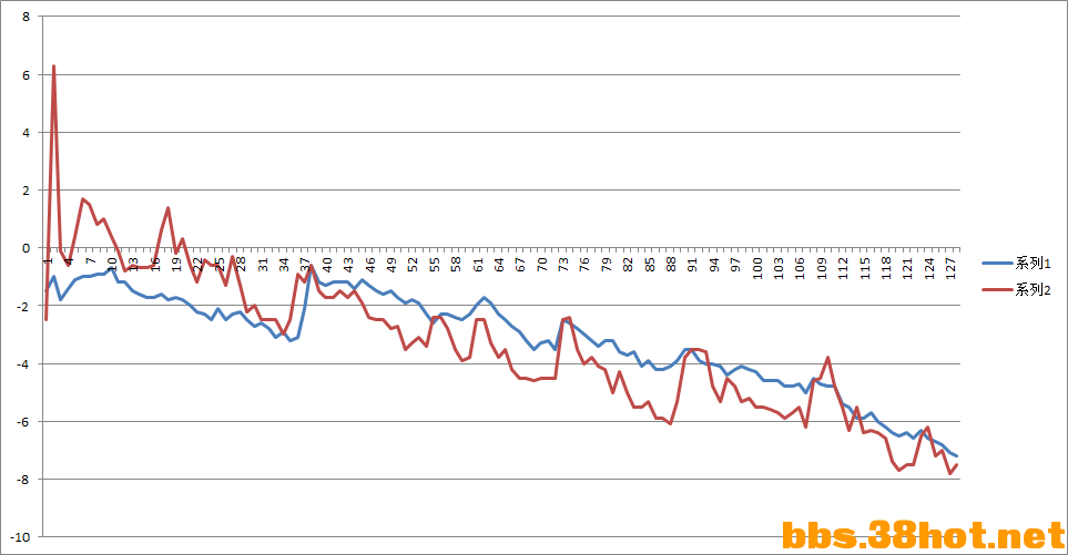

补充一个10k金属箔的,这个在扫描板中是作为基准用的,没加负载电压,蓝色是10k档,红色是100k档
不好说是表漂了还是电阻飘了,不过结合那10个fluke金封,差不多是表飘了2-3ppm,电阻飘了5-6ppm

那个灰色的电阻是RX21的绕线? 我还以为是碳膜呢
