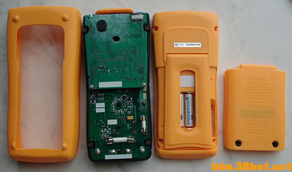

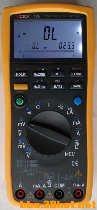

    08年购买了VC-86E、使用后感觉对得起300元左右的价格、09年又花700多元购买了VC-98C、但是这次的感觉就不如上次了!VC-98C电容及频率的测量远不如VC-86E!很气愤!因此大骂过VC!然后一直很想购买一块二手F-189、后来鬼使神差的在10年年初买了VC-189、就算支持一把国产高档手持表吧!经过一年多的使用、感觉还可以!拆开看看!

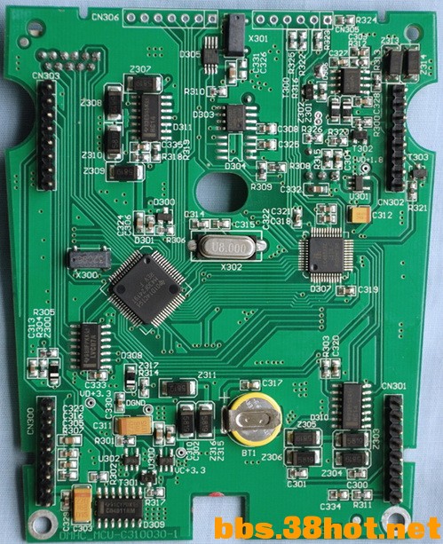

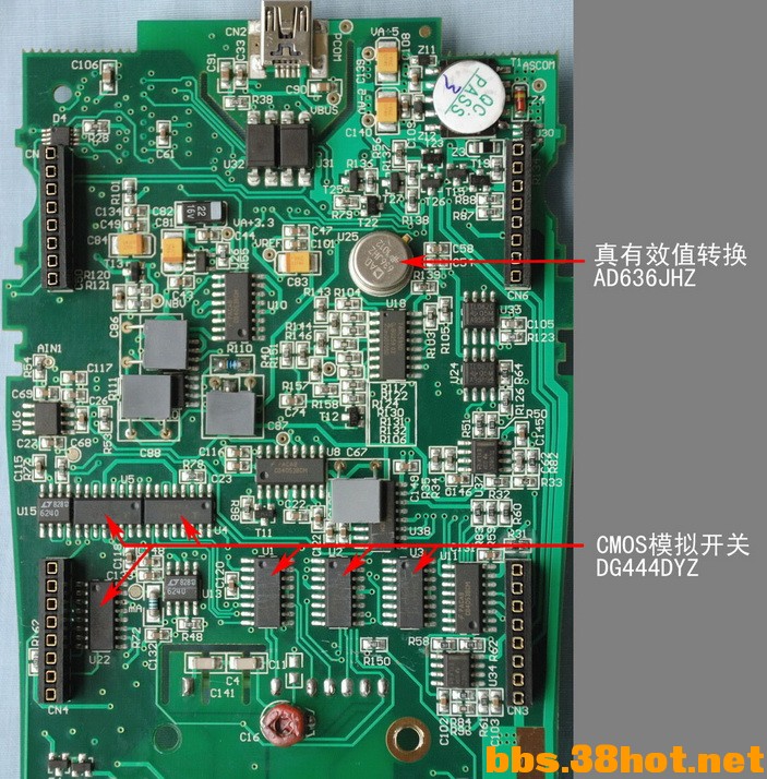

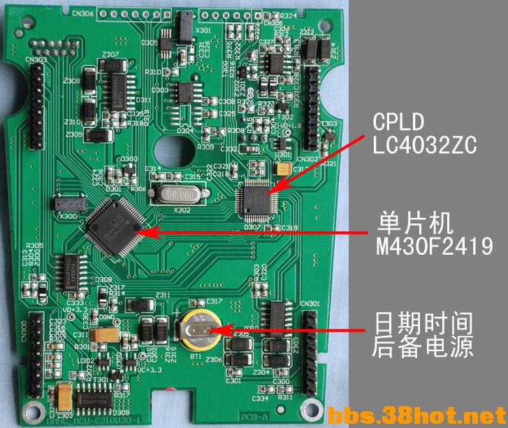

    VC-189没有使用现成的DMM专用芯片而用了四十多片集成电路搭建而成、测量显示55000字、4 4/5位自动量程表、4 X AAA电池供电、ADC采用24bit的CS5524 Δ-Σ模数转换器、电压基准采用AD780A、真有效值转换采用AD636JHZ、单片机采用M430F2419(MSP430F2419)。
    下面的照片是一年多的使用过程中陆续拍摄的。

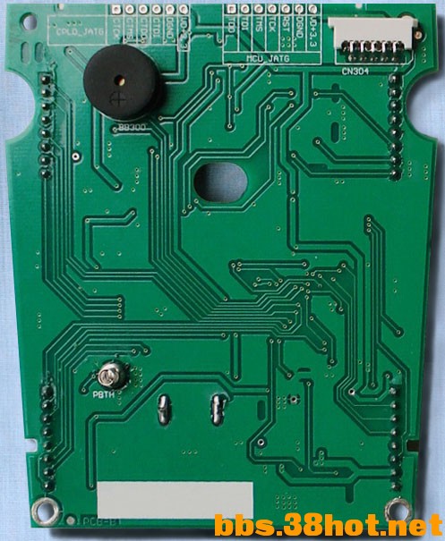

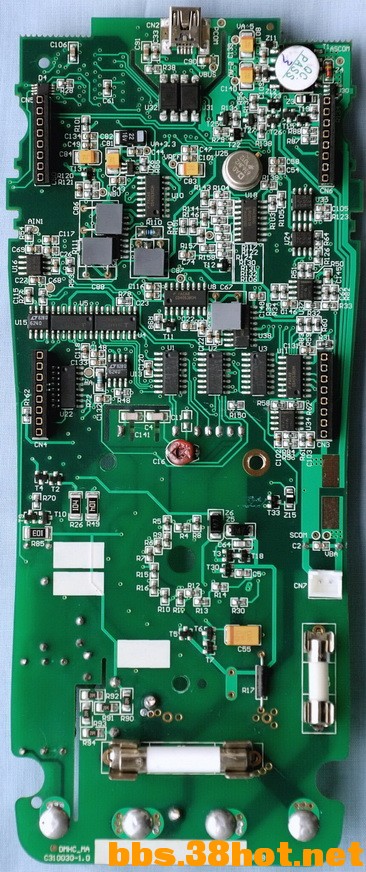

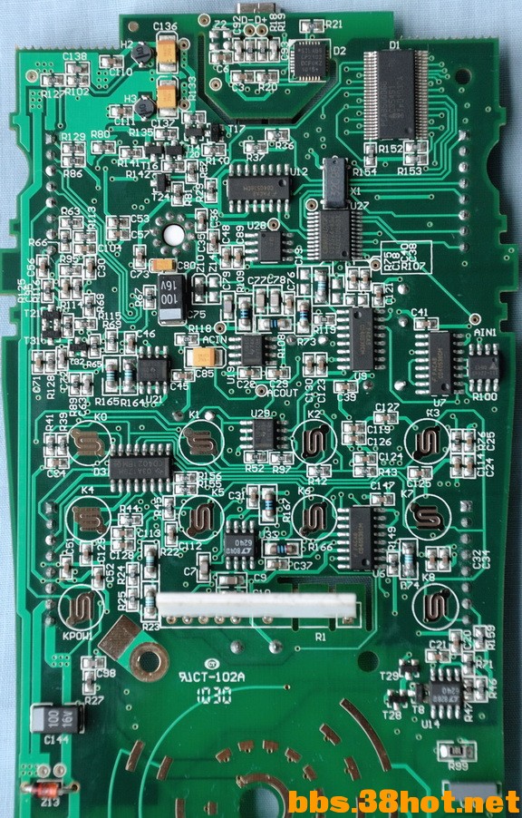

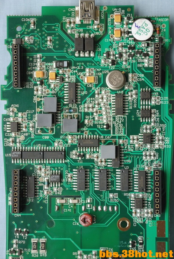

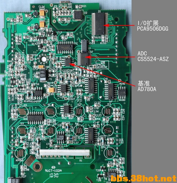

主板 PCB-A 面

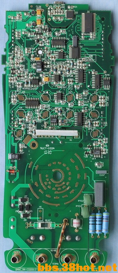

主板 PCB-B面
副板 PCB-A 面
副板 PCB-B 面
主板 PCB-A 面细部
主板 PCB-B 面细部

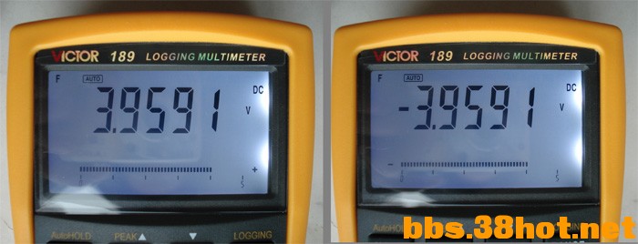

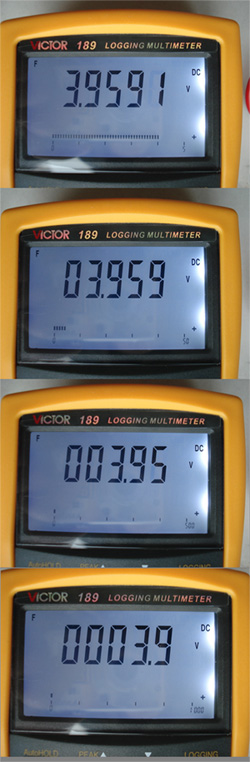

用单节锂电池测试反转误差
用单节锂电池测试线性误差

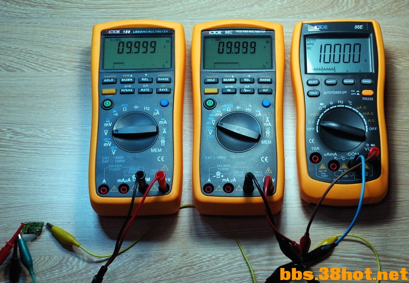

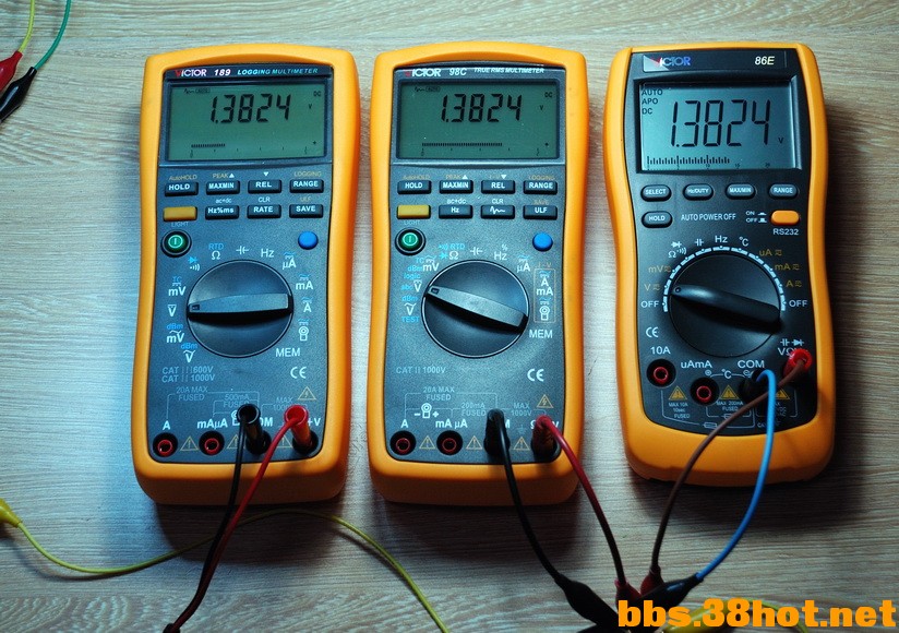

用手中的三块 VC 的表同时比对 AD587KR
用手中的三块 VC 的表同时测量单节 eneloop 电池

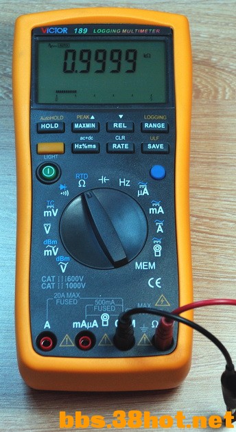

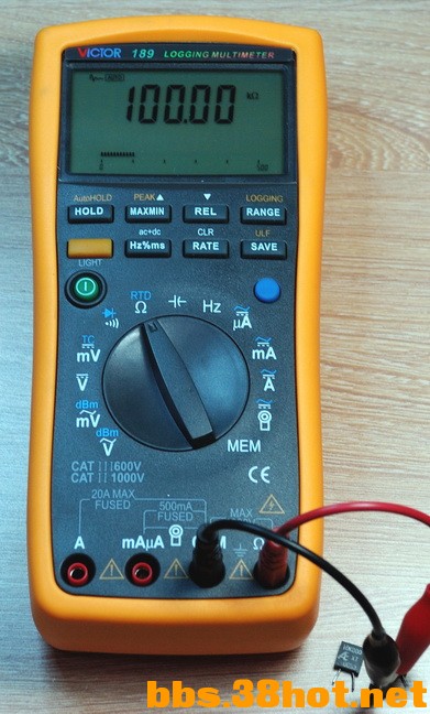

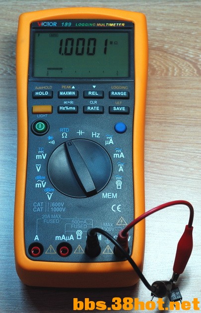

测试1K的AE电阻块
测试10K的AE电阻块
测试100K的AE电阻块
测试1M的AE电阻块

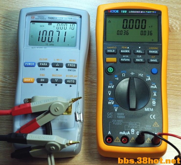

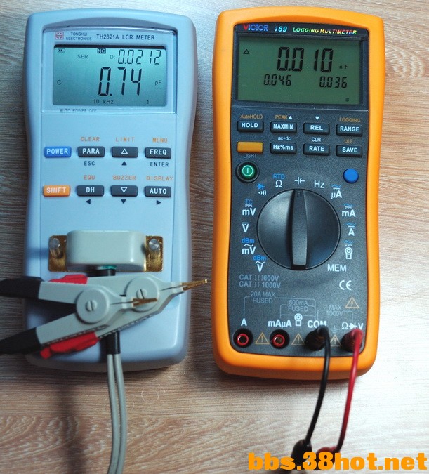

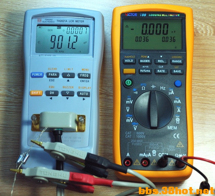

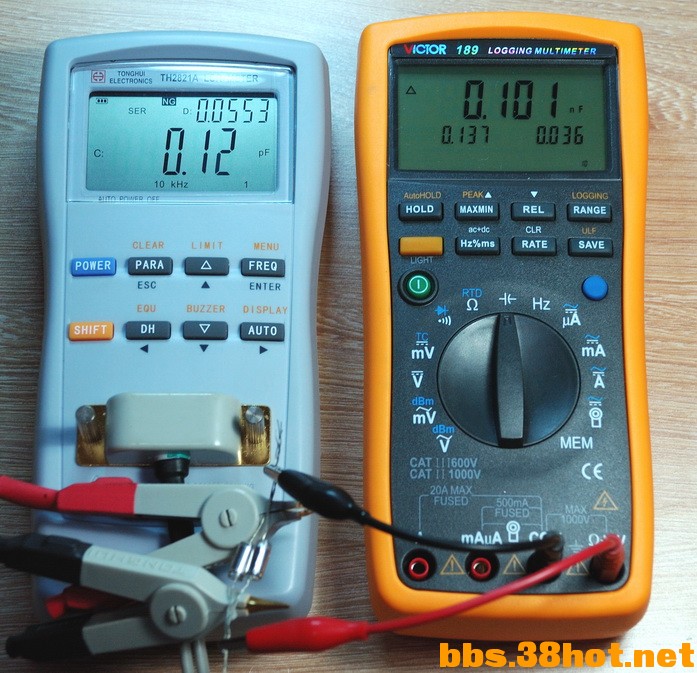

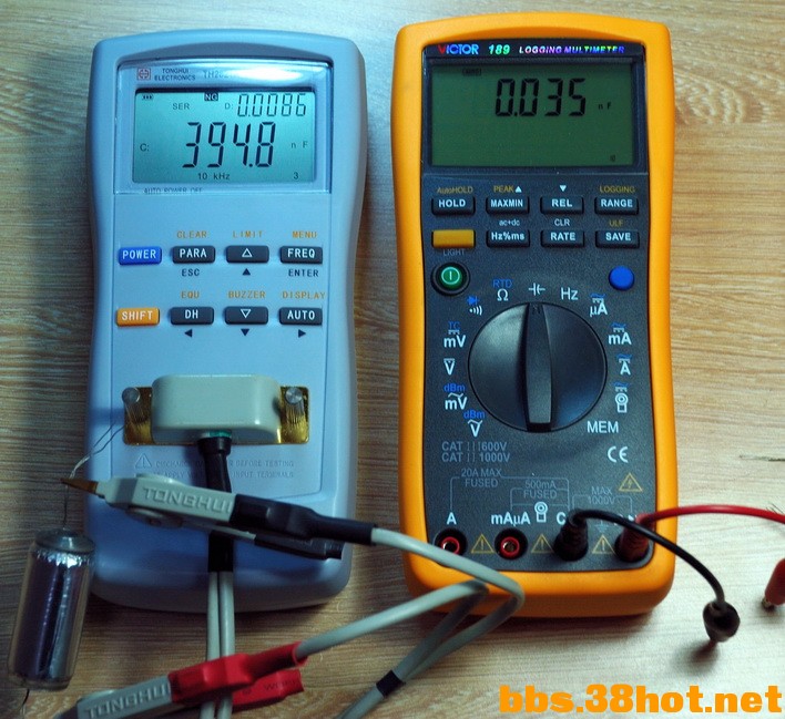

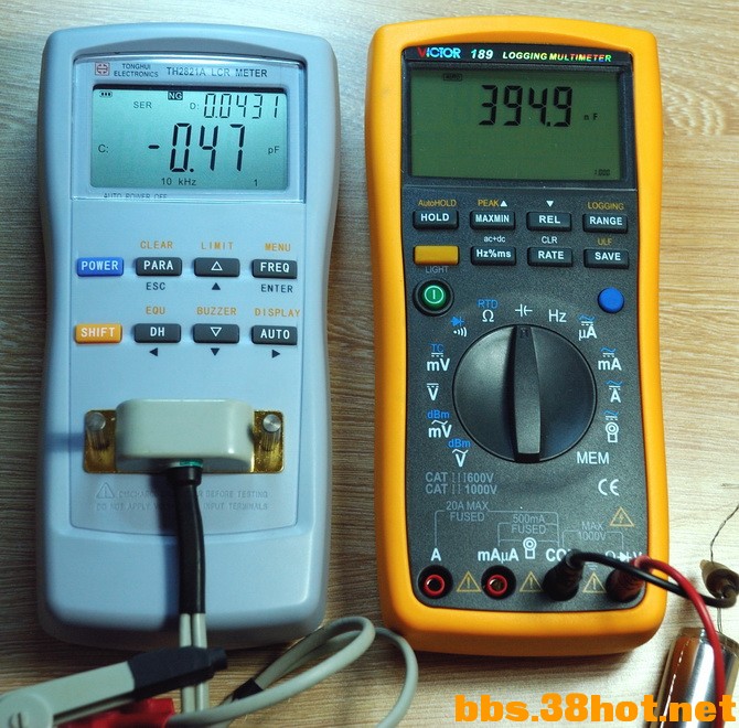

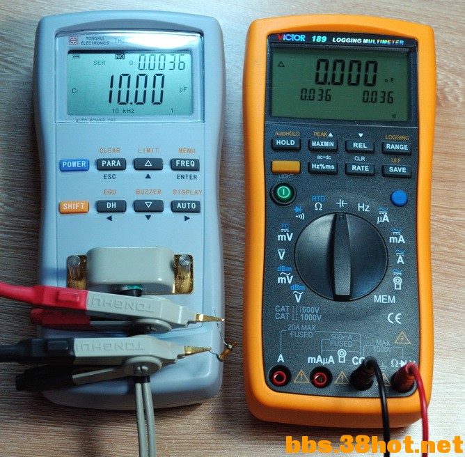

VC-189与TH2821A 手持式LCR数字电桥测试电容比较
TH2821A 测量 395nF 的CB14精密薄膜介质电容
VC-189测量 395nF 的CB14精密薄膜介质电容
TH2821A 测量 900pF 的CB14精密薄膜介质电容
VC-189 测量 900pF 的CB14精密薄膜介质电容
TH2821A 测量 100pF 的CB14精密薄膜介质电容
VC-189 测量 100pF 的CB14精密薄膜介质电容
TH2821A 测量 10pF 瓷管电容
VC-189测量 10pF 瓷管电容

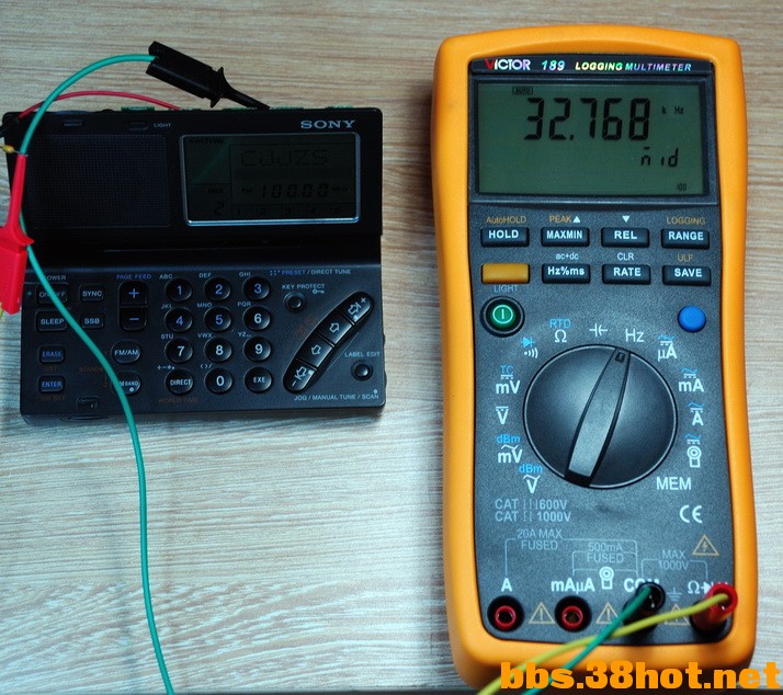

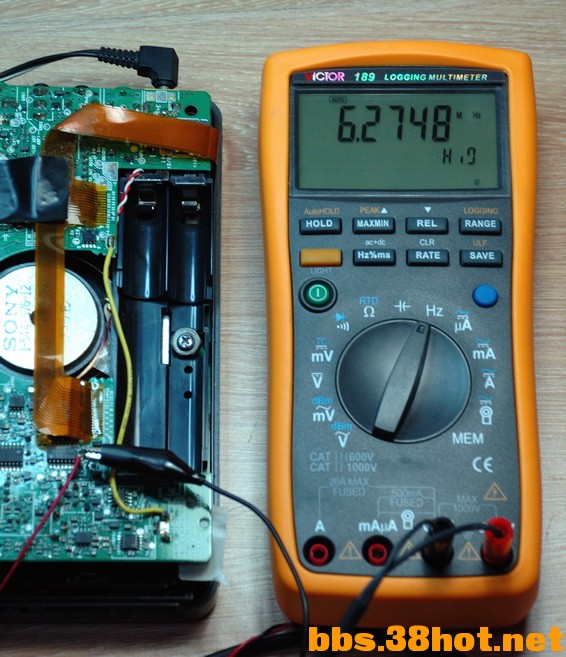

用VC-189测量频率
用VC-189 测量 SONY 的 ICF-SW100 的时钟基频 32.768 KHz
用VC-189 测量 SONY 的 ICF-SW55 的PLL(锁相环)频率 6.275MHz
F-189的频率测量最高是1MHz、VC-189的频率测量最高是99.999MHz!这一项似乎超越了F-189!

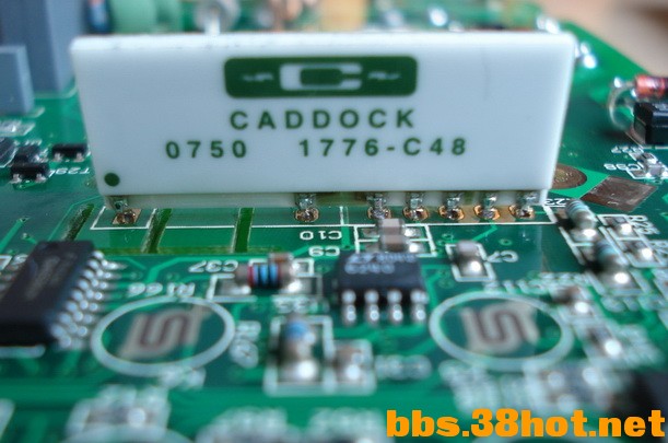

陶瓷封装的分压电阻排

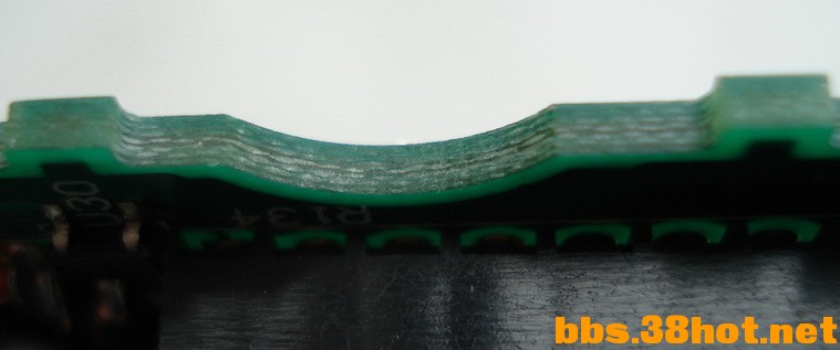

PCB板看上去不少于四层!
