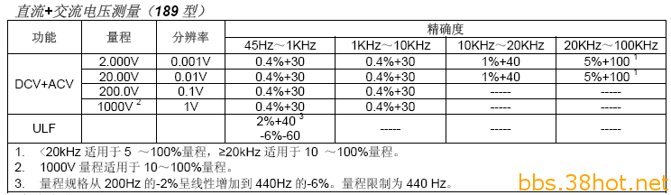

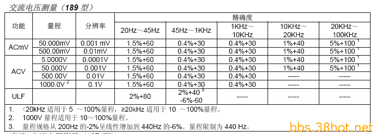

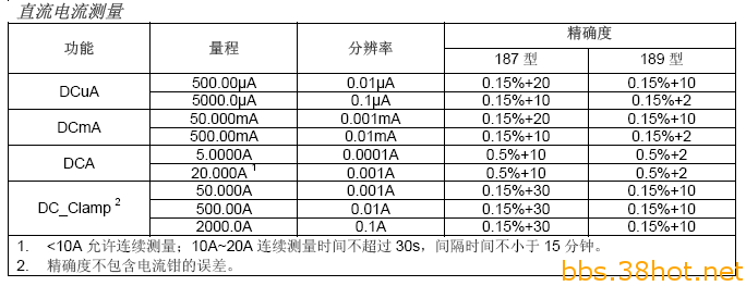

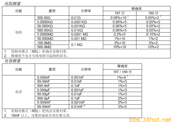

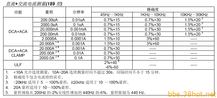

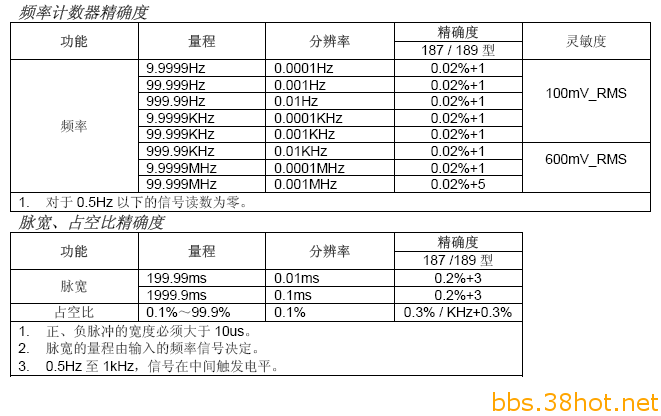

回 60楼(redtony) 的帖子

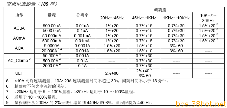

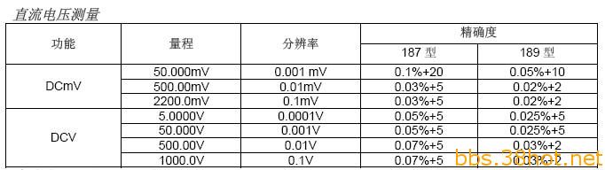

厂家说明书提供的精确度数据:

发表于 2011-11-21 19:03:28 | 显示全部楼层
回 redtony 的帖子
redtony:5. 测量显示55000字,基本精度为0.02%(189)  /  0.05%(187)
指标比FLUKE187低多了,但如能达到,也算是不错了。189的不太相信,有哪位试试。 (2011-10-31  02:51)
标称的dcv指标 , vc-189比 fluke 189还高些, tony看走眼了?
就怕实际表现不如
