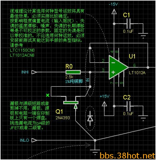

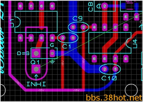

这是输入级电路,就是一个缓冲器。LT1012A这个运放只是一个名义型号而已,你完全可以选择其他型号的,但是我觉得用JFET类型或者CMOS更加合理。首先是阻抗高,达到10G小菜一碟。同时JEFT的电流噪音非常小,如果用双极性的运放,虽然电压噪音比JFET类型小一个量级,但是电流噪音大了两个量级以上,若被测的信号阻抗大的话,那么这个电流噪音流过被测输入电阻产生的电压噪音相当大,远超其电压噪音。
举个例子,按0.110Hz来评估,如果使用OPA277,电压噪音0.22uV峰峰值,我曾经测试过其电流噪音24pA峰峰值(手册上没有这个指标),那么流经6.6k电阻产生的噪音就是0.5uV,和LT1012A电压噪音相当。但是LT1012A的电流噪音是20fA/Hz水平,忽略不计的程度。所以JEFT不仅意味着阻抗高,还意味着电流噪音小,因为我们不能假设每次测量的电压都是从一个buffer而来,很多网友测试的电压都是从基准而来,而不是从一个实际电路而来,值得注意。对了,运放的失调在短期和温度变化不大的情况下,保持不变,可以软件抵消掉,就是NULL这个功能。
2N43932.5K电阻是防止测量负电压而损毁LTC2400的一种简单有效措施,2.5k用于限流,万一测量低阻负压,没有2.5k只靠2N4393是不行的。

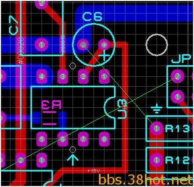

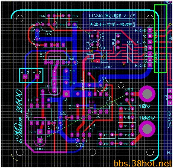

输入采用了保护环设计,见下图,保护环要练到低阻端,像这个buffer,显然是反向端阻抗低,因为它与输出相接,而运放输入是低阻的,配成buffer结构更低啦。
 楼主| 发表于 2011-10-21 08:50:30 | 显示全部楼层

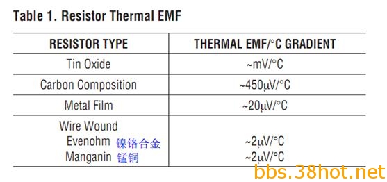

但是在这个板子上,并没有R0,Q1也只有两个引脚,为何?因为你有可能使用类似LTC1150这类运放,其对热电势比较敏感,并且手册建议,尽量减少输入通道的连接节点数。热电势来源于不同金属的接触、温度梯度和节点数量,所以尽量使用铜引脚器件,并且我把R0的一端和INHI合在一个焊盘上,另外一端与Q1的漏极合在一起焊接,Q1的源极可以在管子上部与漏极焊接。R0对精度没有要求,但是从降低噪音出发,还是使用线绕或者金属箔,因为金属膜电阻除了热噪声之外还有其他噪声,并且其热电势比金属箔大,可以参看LTC1151手册第6页表一。
使用2N4393那完全是可以在JS那里(广告时间到了)取到货源,而不是从别的商家再花一次邮费。可能注意到在输入端INHI需要飞线,那是无可避免的,板子上下都做了闭合保护环,无法走线。

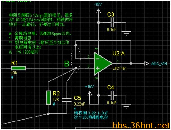

这是其后的一部分,R2另外一端是地,截图没有表现出来。使用R1R2分压,这样能做到10V满量程。10k金属箔,JS那里很便宜的特价,不知道你赶上那批咸带鱼没有。并且,在同一时间、同一个表的同一量程,匹配两个相同阻值电阻,或者取得其比例,还能再简单么?如果你有信心的话,可以把R2换成2.5k,使用单电源运放(能够稍微到达负轨的运放),正电源换成25V或者30V,负电源与地短路,这样你能轻而易举到达20V或者25V量程,而无需分压,保持高阻输入。20档位对绝大多数应用来说,足够了吧。把负电源与地短路即可,如下图所示,而且原来负电源端的所有电容都可以省略,但是电源的参考地点不能改变。
说道这里,可能注意到,这个板子没有覆铜。当初我权衡了很长时间,到底是大面积覆铜还是单点接地。其实覆铜,对于走线很简单的,而单点接地就不行了。我觉得单点接地的布线是一种挑战,因为有难度。万一在这次布地失败导致板子不能工作的时候,我可以在喝一杯咖啡的时间里,把板子改成覆铜地,反之不行。我板子布线都比较粗,最细30mil,很少有多次弯弯绕的,仔细体会。我不知道有你没有体会一个设计者的深思熟虑和付出的努力,不是只有FLUKE才值得膜拜。画板子布地线就是一种挑战,网上有很多有益的建议,当然看得你头大而且什么说法都有。我的建议,自己花银子试。李白说的好,千金散尽还复来。电容C5起到带限作用,能降低噪音,确切说是限制噪声带宽,C5大点好,但是必须用薄膜电容,用漏电小的(就是等效并联电阻大的),这样才不至于影响分压。但是C5过大,万一你测量缓慢的交流信号(如0.1Hz以下的),就会有影响。注意3dB带宽是f0=1/2piRC,R是R1和R2并联的值,C就是C5。如果你输入信号频率是f,假定1V幅度,那么由于C5的影响是:

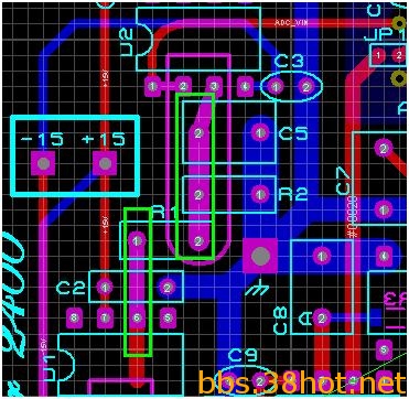

万用表或者LTC2400不就只能测量直流吗?我觉得这种理解似乎有点问题。假设LTC2400的采样频率设定为5Hz,那么两秒钟就有10个数据然后我把他们做平均,这样每两秒读到一次数,只能测直流。但是我完全可以在第11个数据到来时,把第2个数据直到第11个数据做平均,保证10点平均的前提下,达到每秒5Hz读数速率。还有个理论问题:我做10点平均的好处是多少?那么我是想问问,做平均的意义为何?降低噪音对吧,那么噪音从概率上符合高斯分布对吧,噪音就是高斯分布里的参数方差σ对吧,而噪音是独立无关的信号对吧,那么10个高斯噪音样本的平均,其分布的参数方差会降低为根号10分之一,对吧。好处按照点数的平方根反比例下降,请参考概率论书籍。如果想把噪音降低为原先的1/10,那得用100个样本,不值得啊,权衡一下10个不错啦。这里的运放,我选择了双运放,有个网友提出来了。当初我好像有个特别的想法,后来也是想改过来,但是忘了。没办法,同型号双运放比单运放贵40%-60%吧,要不你割掉印制导线,自己飞一下线改成单运放,当然正电源要从8脚改到7脚。把U1和U2分开,我觉得有好处,可以进行更灵活的配置。如果U1和U2合用一个双运放,首先布线很困难。不知道你注意到没有,我要求R1和R2的比例要事先测量好,但是你测量的仅仅是没有焊接到板子上的电阻,一旦焊接,板子走线的电阻不可忽略。有人不是经常吹嘘安捷伦的3458A连走线的电阻都匹配吗,不是只有安捷伦可以做到,我同样可以做,盲目崇拜而不加吸收等于瞎扯。

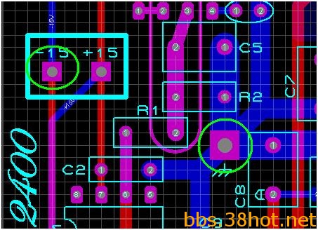

 楼主| 发表于 2011-10-21 08:54:02 | 显示全部楼层
上图用绿色框起来的就是走线的长度和宽度进行了决策的结果,使得你总可以忽略走线带来的影响。

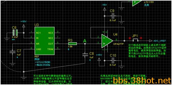

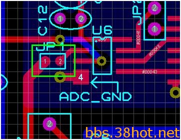

这是基准部分,选择什么基准自己定型号。R3和R8用于降噪。是否愿意使用U4,你自己决定。用也可以,不用也可以,板子上留下给你发挥的空间了。

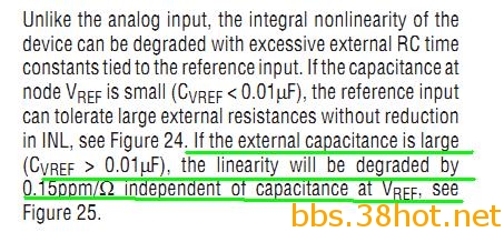

JP1是两个相距很近的焊盘,如果使用U4,用焊锡短路,如果不用U4或者使用外部基准,保持JP1开路,基准电压加在标着“2”的那个焊盘上。焊盘只有顶层有,这是为了保证U6附近有更大的覆铜地的权衡。如果你不使用U4,务必把R3短路,加大电容C8。大的R3虽然降噪好,但是引入额外的积分非线性。参看LTC2400第24页(最好看LTC2410手册,那个讲解得更细,虽然同LTC2400有差别)。
如果基准引脚上的电容超过0.01uF,由于基准输入电阻引起的额外INL是0.15ppm/欧姆。这也是我为何使用U4的原因。不用U4,则R3必须短路,但是降噪效果我觉得不是很好,虽然我没测试,但是理论一下可以吧。使用OPA277也是经过计算的,虽然我不愿意或者肯定将是最优的,但是我站在噪声的角度权衡过很多运放。

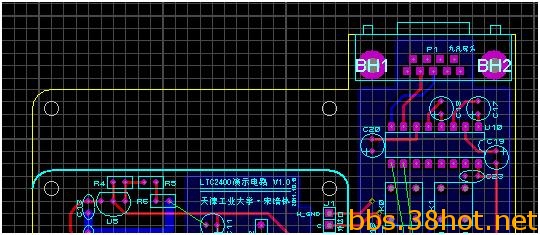

在板子上,仔细看,有2个很小的机械孔,可以绑上测温元件,如果你有条件,可软件修正温度漂移。我给你的选择是DS18B20,但是你可以绑上热敏电阻、铂金电阻之类。板子上另有一个大孔,可以把测温元件线走在板子底下,不影响美观。给别人更多的选择空间,是人性化的选择,是优秀设计的一种表现。

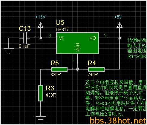

这个是给LTC2400的供电,把电压调节到5.2V附近。大多数芯片都有10%的电源冗余,稍微超过5V没问题。好处是,当测量电压在5V附近时,有一些过量程并且不会因为LTC2400内部嵌位二级管的导通而降低精度。
由于板子大小限制,这几个电阻只能竖起来焊接。额外解释一下:我希望大多数元件用直插器件而不是贴片。贴片的优点有目共睹,体积小,并且可以避免30%左右的无用通孔焊盘,降低杂散电容和电磁干扰等,并且利于走线。但是贴片的不好焊接,而且我不能假设你可以便利地买到。直插器件零售几个肯定没问题。

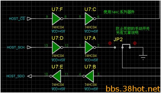

这个是LTC2400数字部分的隔离缓冲。因为我要求模拟部分和数字部分分开供电,虽然分开,但是他们还是会互相影响,就是通过地和这些交互的接口,使用漏电低的HC器件更加有利。
很奇怪的JP2。我假定LTC2400SCK是输入引脚,那么在上电时,SCK必须处于低电平才行。但是单片机和LTC那个先上电完成初始化,是你不能随便假定的。所以在上电之前,可以用这个跳线强行接地。如果没有JP2行不行?照样行,软件上跳过第一次转换就可以。这是一种选择,编程序的人注意不到,可能会着急,这是人性化的设计。

注意到那个J1没有,你可以通过这个接口,连接到自己的开发板而无需我的单片机,把板子沿着顶层丝印切下来,不会有任何走线损失,只是切下了我的数字电路部分和模拟部分的连接而已,是不画板子的功夫,看似简单,不是一蹴而就的。
这个板子上面有点缺口,你可以找个铝合金盒,把电路装进去,缺口保证了串口J1一定露出来。

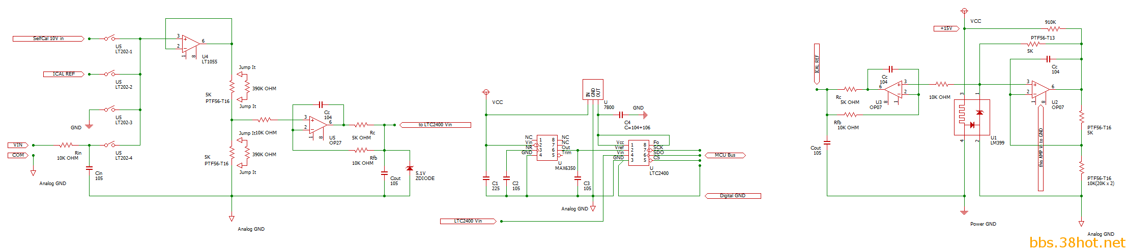

有如下问题请楼主考虑:
1. 如果需要别人花钱为你做实验,自己要首先准备好,至少有一套已完成的成品和完整的测量数据。
2. 电路设计中有一些问题,希望修改并完全测量后再做定夺。
(1)输入负压损坏问题尽量不用可能增加漏电降低输入阻抗的方法解决,否则4148可能是更经济的解决方案。
(2)电源输入需配置防反接保护,否则包含2400在内的所有集成电路均可能损毁。
(3)对于20位采样而言,部分细节考虑过于仔细,关键之处描述很少。
(4)接地似乎有问题,数字地未由星形点引出,引出点为基准退耦接地点。
(5)如果单独使用模拟部分,2400数字端口需配置保护电路。
(6)请务必考虑U2损坏可能对2400输入端造成的影响,某些运放损坏后输出可能为正轨或负轨,并且输出能力可达到30mA,因此无论如何+/-15V均可能损坏2400,并且如果输出负轨,U1之前的负压输入保护即无任何意义。有必要于2400输入端进行钳位保护,至少需串联电阻保护2400内部的钳位二极管,如果考虑串联电阻与2400输入阻抗得分压,可将串联电阻设计于U2的反馈回路中。
电路结构和元件选择的依据尚不足够明确,安全性考虑过少。

发表于 2011-10-23 19:32:57 | 显示全部楼层
作为DEMO板,电源防接反的两个1n4007不能省吧,你这个接头看不出来预防接反的不对称设置
发表于 2011-10-23 20:43:09 | 显示全部楼层
引用第20楼tianda_spl于2011-10-22  19:35发表的  :
感谢楼上的意见。
第一条说得很有道理,我正在制作第一块板子,届时再请人测试。
其他建议带这次测试完后,再次修改板子。
看来保护2400很重要,我立即切断印制线,连上串联电阻。
我测试 2400 用的输入/保护电路,限流电阻 Rc 和 5.1V 稳压二极管保护 2400 的 Vin,反馈电阻 Rfb 保证合法范围内电压的正确性,楼主认为如何?

看了一下LTC2400的手册。好像Rref小于100欧的话,不同Cref对非线性的影响不明显。印象中基准源的内阻都不大。还有,运放的负反馈应该加匹配电阻吧,使其直流电阻和输入端一致,这样输入偏执电流的漂移不会转为差模信号。
