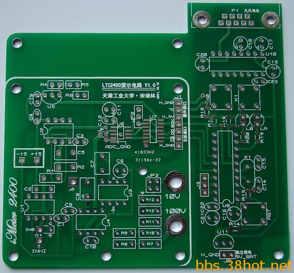

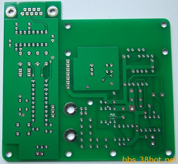

我设计并制作了一款针对LTC2400的测试电路,限于本人无高位表可以测试,
本人愿意免费提供印制电路板10块,请爱好者帮助评测。
1 电路图和PDF格式版图请自行下载,电路图里有相关说明。
2 另有一份word补充说明文档,说明PCB焊接和需要飞线的事宜。
3 本人只提供印制板,不提供器件。
4 本人还没有焊接测试(没时间),不确保什么功能正确性,请务必自行斟酌。
5 本电路必须和电脑对接,或者你自行有单片机开发板才可,详情见word补充文档。
6 印制板免费,邮费自理。或者打我卡里,或者我统一邮寄JS,一并配置器件,自行选择。
7 请需要的网友浏览补充说明,并同意我的条件。

请热心网友仔细看说明,你可以不用我的单片机,有一个独立接口,可以接到你的单片机板子上。
需要有以下条件才可:
有高位表校准的6.5或者以上
有编程序能力,因为我还没写程序,没有现成的

感觉U4可以取消,U1可用U2b代替

终于看到LZ的完整电路。
如果不用LT1012而是使用LTC1151,则:
1。R0可以更大,那么系统的输入保护更可靠;
2。零位漂移更小,LT1012的漂移会糟蹋LTC2400的;
3。零频噪声会有所增加,但很有限,仅增加12%;并且对系统信噪比的降低更小,因为系统最大的噪声来自VREF。
为保护LTC2400,现在电路是不够的:
1。当系统输入端(U1)开路时,无法保证LTC2400的输入不会过载;
2。如果希望确保LTC2400输入不过载,则可以在U2:A的输出端串联一个1k的电阻。这在之前一些坛友的设计中已有应用。
U7的实际作用可能不及简单的用几个几百欧姆的电阻有效。
