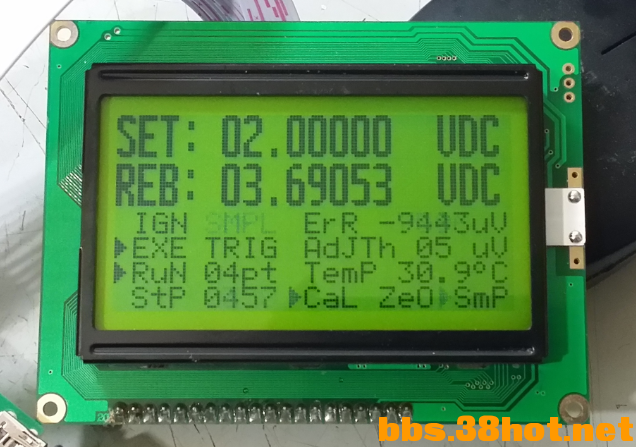

 楼主| 发表于 2015-7-5 20:05:12 | 显示全部楼层
songjiao 发表于 2015-7-5 18:05
刷了今天的固件,但REB:后的电压还是变化很大,从2、3V到12V多变化。
TP2、TP1上的电压很稳定,分别是7 ...
已经有自检且通过了吗?主界面能否拍个照片看看是什么情况
 楼主| 发表于 2015-7-5 20:17:16 | 显示全部楼层
解释一下屏幕各参数含义
Set:xxxxxxx   <--- 设置要输出的电压值
REB:xxxxxx   <--- 内部电压表的测量值
>IGN/EXE   <--- 是否容许根据电压表测量值调整输出电压,IGN 忽略调整,EXE 执行调整
SMPL:采样标志,表示电压表完成一次采样
TRIG:触发标志,触发电压调整动作
>RuN/StP <--- 运行或停止指示
xxpt   <--- 滤波器点数
xx 下方表的数字示当前执行到的步骤,点数 *1 = AutoCAL,点数 *2 =Auto Zero,点数 *3 =对输出电压进行采样,右侧 CaL/ZeO/SmP 根据这个变化
pt 下方的数字表示等待 ADC 的时间,通常应该是 hex 50 左右,换算成十进制是 80ms 左右
ErR 表示当前输出电压值和设定值之间的误差大小
AdJTh 表示调整阈值
TemP 内部温度

谢谢,传上照片,你给分析一下大概是那个部分的故障。

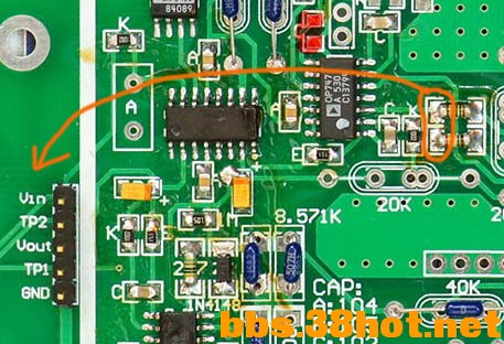

 楼主| 发表于 2015-7-5 21:51:10 | 显示全部楼层
songjiao 发表于 2015-7-5 21:07
拔掉DAC部分后,REB后的值一直显示12.6104*,*意思是最后这位有变化
比较倾向于 DAC 部分问题,按理说可以被自检程序发现。
果现在 DAC 是拔掉的,你试试看把狐红圈中的焊点接到 TP1 或 TP2,看 REB 显示什么

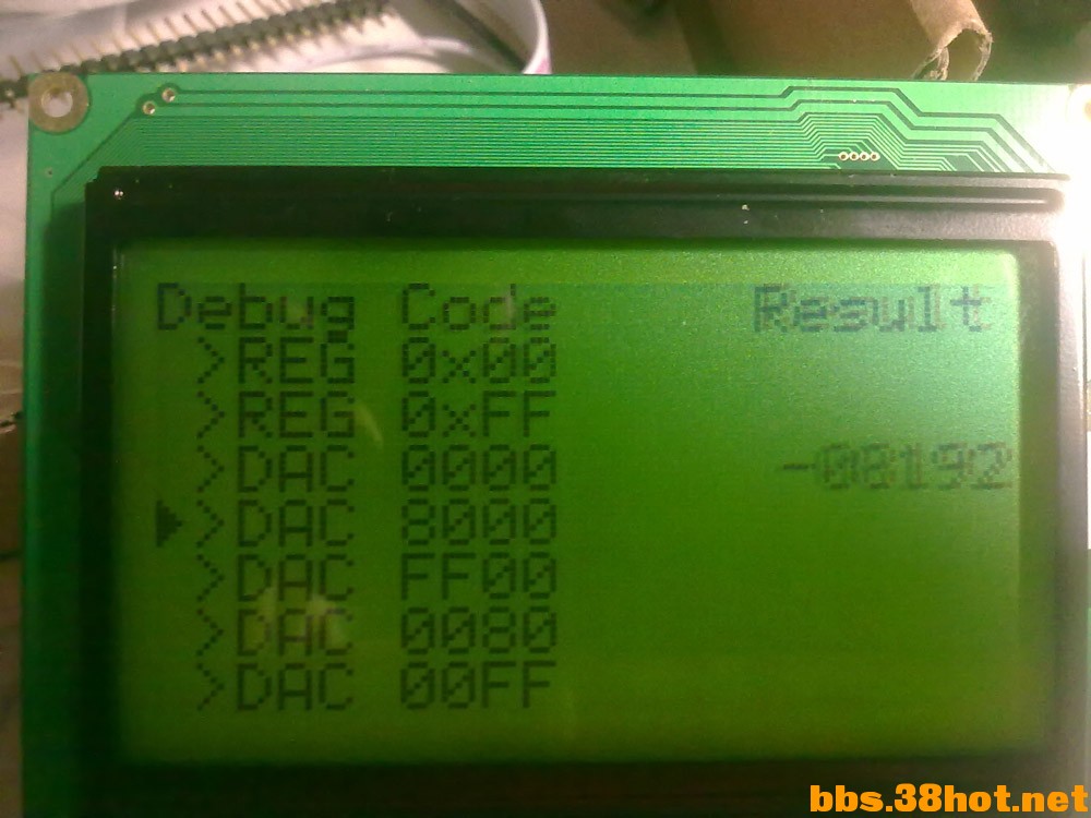

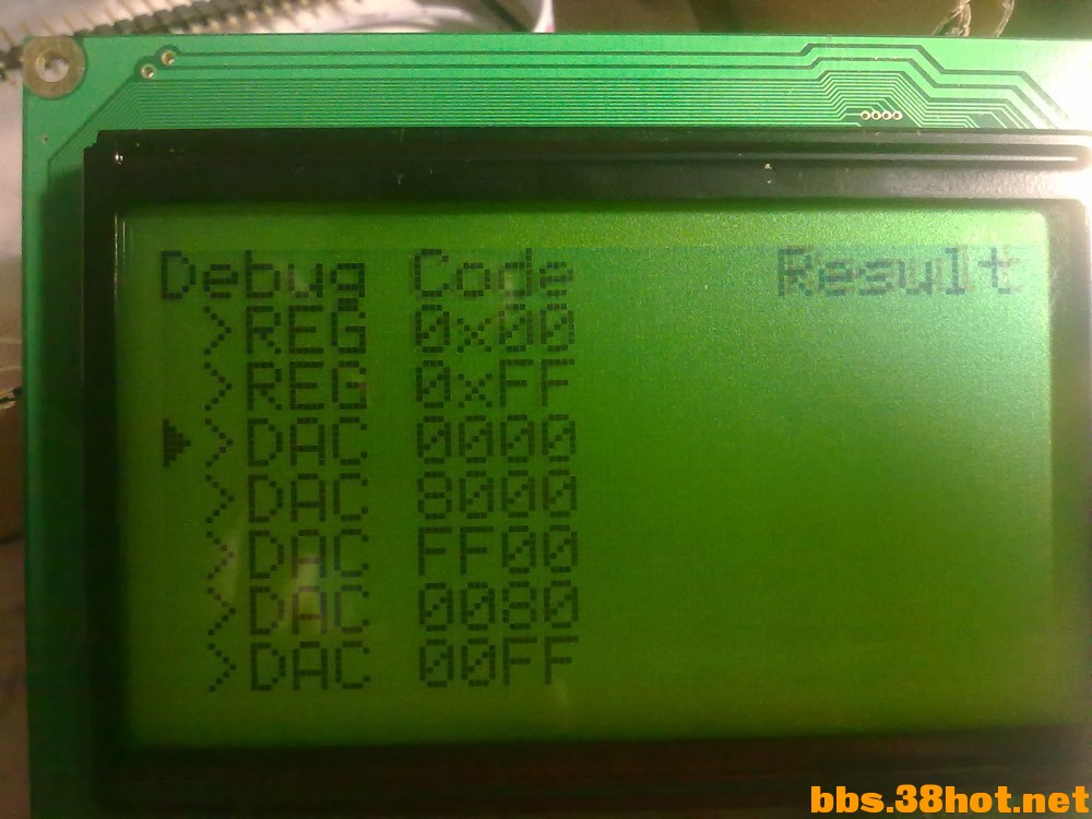

发表于 2015-7-7 18:52:11 | 显示全部楼层
lilith 发表于 2015-7-6 17:12
肯定因为某种神奇的原因,你下载到的文件还是旧的,刚才有坛友发现新固件烧进去后只能显示一半屏幕,因 ...
我的廉价版装好了.启动后显示如下,停止在Debug界面.
测试TP1不正常1.48v,TP2正常10.166v与基准一致.看来问题不少.........

 楼主| 发表于 2015-7-7 21:30:15 | 显示全部楼层
测试TP1不正常1.48v,TP2正常10.166v与基准一致.看 ...
ADC 检测失败(002),说明 IO_ADC_DAT 在程序检测时 =1,正确应该为 0
LTC2400:
CS 置 0 后,至少一个周期,IO_ADC_DAT 应该 =0
ADS1232:
PD 置 1 后 400ms 后,IO_ADC_DAT 应该 =0
你提到该 4094 不正常,那么是有可能的
debug 时,
sreg 0x00 可以藉此检查该 4094 Q1~Q8 是否为 0
sreg 0x00 可以藉此检查该 4094 Q1~Q8 是否为 1
但你说 DAC 有输出,说明数据流可以从第一个主控 4094 流到 DAC 的两个 4094?你可以检查看看
DAC 0x00,00 时,主 DAC=0V,副 DAC =-10V;Vout 约略低于 0V
DAC 0x80,00 时,主 DAC=5V,副 DAC =-10V;Vout 约 6.25V
DAC 0xff,00 时,主 DAC=10V,副 DAC =-10V;Vout 约 12.5V
DAC 0x00,80 时,主 DAC=0V,副 DAC =0V;Vout 约 0V
DAC 0x00,ff 时,主 DAC=0V,副 DAC =10V;Vout 约略高于 0V

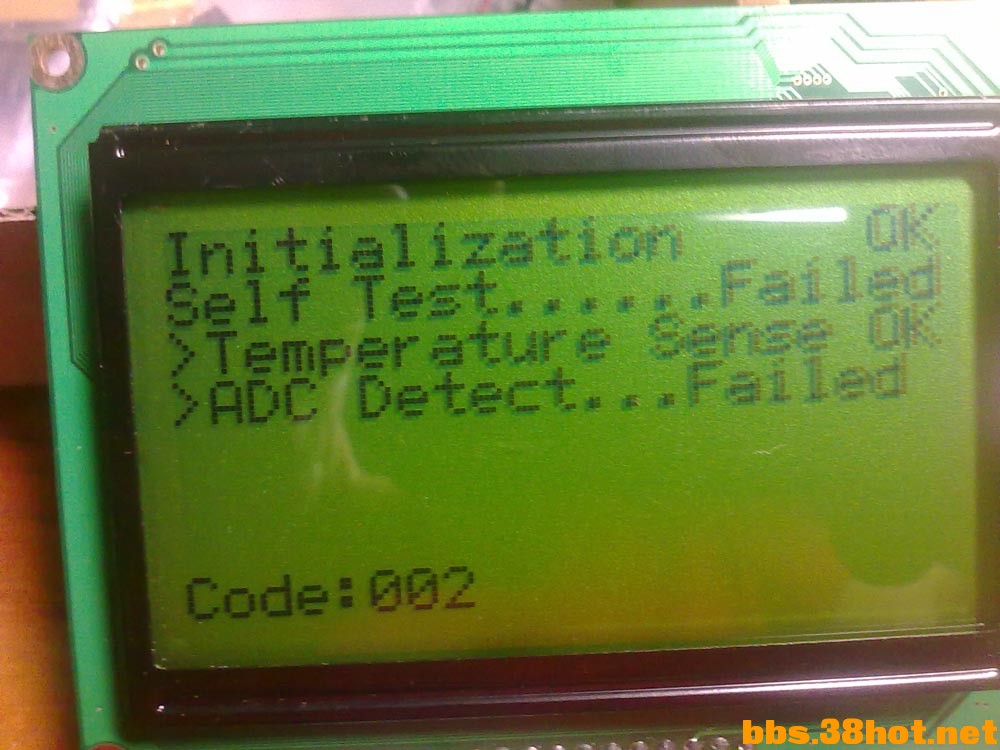

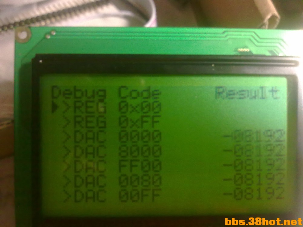

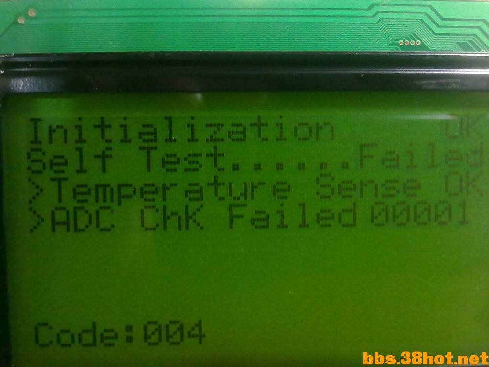

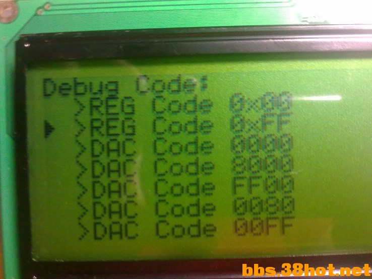

发表于 2015-7-8 13:06:09 | 显示全部楼层
LTC2400:
今天变动了一下,把ADC和DAC都换成标准版的,把主板的4094也换了,廉价板ADC版只留两个磁耦和背面电感和四个电容,ADC区域的插针去掉,只留原光耦两边的插针,,补齐两根剪断的针.其他都按标准版装配.用标准版固件.
现在主板上只有阻容等元件,DG412和几个运放没动了.
开机还是报错.
TP1,10V,
Vout,12.5V
TP2,7.1V
开机后发现磁耦有啸叫声,随着声音减小TP2和Vout逐渐提高,声音消失后TP2和Vout稳定在7.1v和12.5v。
开机画面如图。
没想到一共就这么点元件这么多问题!

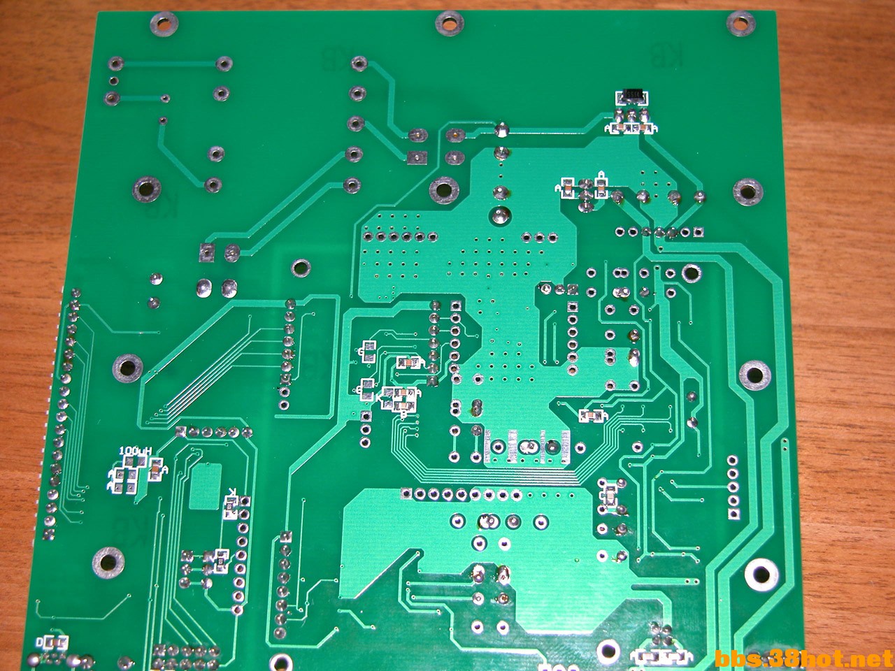

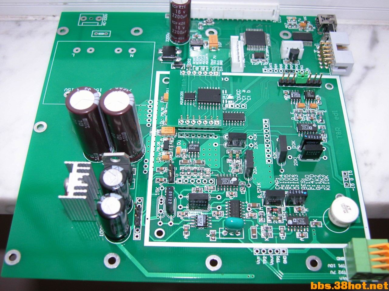

发表于 2015-7-8 13:32:06 | 显示全部楼层
LTC2400:
你看板子装的对不?发现那个跳线有与没有都一样.

 楼主| 发表于 2015-7-8 14:57:33 | 显示全部楼层
sssaaa 发表于 2015-7-8 13:06
今天变动了一下,把ADC和DAC都换成标准版的,把主板的4094也换了,廉价板ADC版只留两个磁耦和背面电感和四 ...
关键是 ADC 自检不过,我怀疑串行链有问题,你有数字示波器或 LA 能否看一下?
发表于 2015-7-8 15:16:58 | 显示全部楼层
估计有漏焊,错焊,短路等故障。我的也是一次没成功,通过washu耐心指导,发现是有一处短路,一处原件故障。
发表于 2015-7-8 16:35:29 | 显示全部楼层
检查了,原来adum1201是个坏的,唉.............
到现在为止,cd4094有一个是坏的,屏上的磁芯电感是断路的.........下次是什么?
