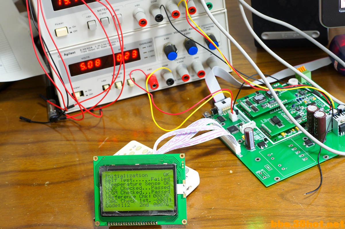

第二例、西门子坛友的问题

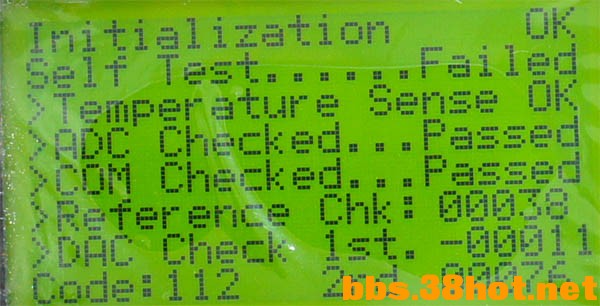

1、装好后,第一次启动自检不过,报告基准电压错误、DAC 错误
分析:
ADC 检测 PASS,且 COM(失调)检测 PASS,说明 ADC 和模拟开关可能是正常的。

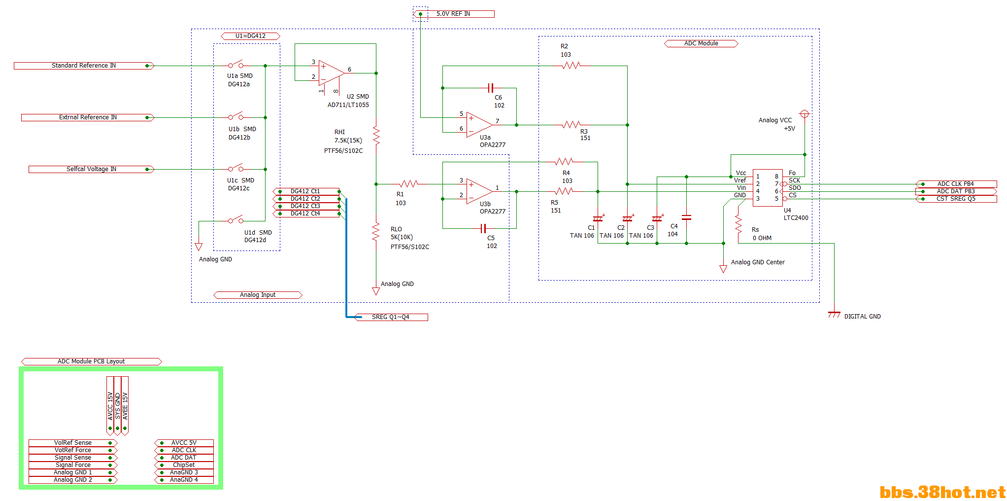

基准电压检测不过,此时会显示 ADC 读到的电压值为 0.038V,这个数值很低,可能是基准电压电路有问题,因此第一反应就是检测基准电压测试点 TP1(10V) 和 TP2(7V),都正常;顺带检测了 ADC 基准电压 5V 也 OK。

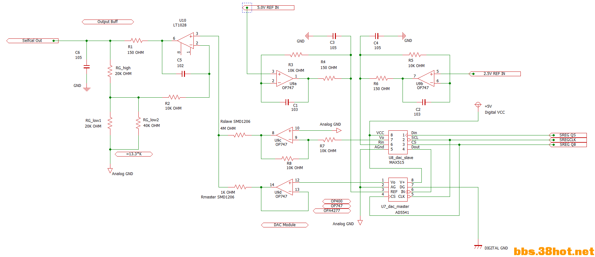

那么问题可能在于模拟开关未正确切换,或对地短路,导致模拟开关切换到基准电压的时候,输出为 0V;同时结合 DAC 检查 2nd(10V or FullScale)也很低为 0.076V,正确应该是 10V 左右,也就是说可能模拟开关恒定接到模拟地或某个低于模拟地的位置(DAC 检查 1st 为 -0.011V),因此可以利用 debug 部分代码做下一步的检测。

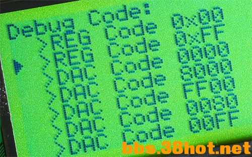

在自检不过的时候,程序会转入 debug 界面
此时可以做一些简单的检测,在 DAC 检测环节,模拟开关配置为接入自校准点(DAC 缓冲器输出),此时可以检测从 DAC 输出到缓冲器再经过输入前端到达 ADC 的整个环节。
在 DAC Code (Master,Slave)0x00;0x00 的时候,DAC 应输出 0V,检测缓冲器输出点电压(Vout)正常为 0V(不需要很精确,用 3 位半万用表粗略测试即可)
在 DAC Code 0x80;0x00 的时候,主 DAC 输出 5V,VOut 输出 6.25V,经过衰减后变为 1.25V 也正常,但检查 ADC 小板的 Signal IN 为 0V
在 DAC Code 0xff;0x00 的时候,主 DAC 输出 10V,VOut 输出 12.5V,经过衰减后变为 2.5V 也正常,但检查 ADC 小板的 Signal IN 为 0V
问题确定,ADC 输入端被恒定在 0V,可能是 ADC 输入驱动运放有问题,但直接用万用表检查发现 ADC 小板的 Signal IN 对模拟地为短路状态,分析认为应该是西门子坛友焊接的时候焊锡用多助焊剂太少导致的短路,排除故障后,基准电压测试 PASS。

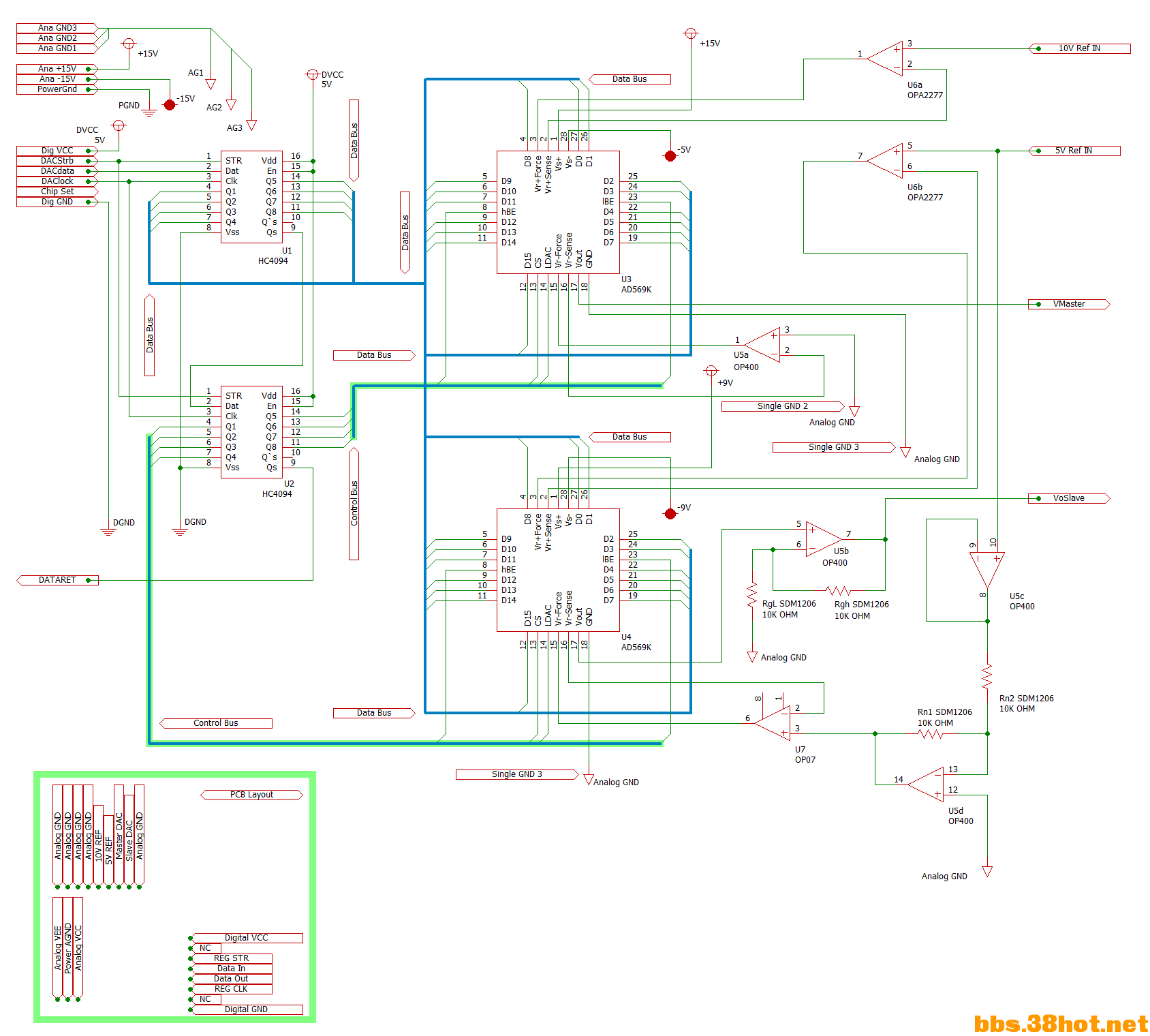

接下来还有问题,DAC 检查 1st. 不过,结果仍为 -0.01xV,但 2nd. 检查 PASS,之前也测试了主 DAC 输出正常,因此可能是副 DAC 不正常,在 debug 界面的 DAC Code 0x00;0x80 和 0x00;0xff 检测副 DAC 输出,正确应为 0V 和 +10V;而之前检测主 DAC 的 0x80;0x00、0xff;0x00 的时候,副 DAC 配置为 0x00,因此此时都是 -10V。实测任何时候,输出均为 -13.6V,怀疑副 DAC 有问题、副 DAC 缓冲运放有问题等等,首先检测副 DAC 的基准和供电,发现供电电压 -9V OK,+9V 没有,怀疑 78L09 损坏,更换后,全部 PASS
然后校准即可

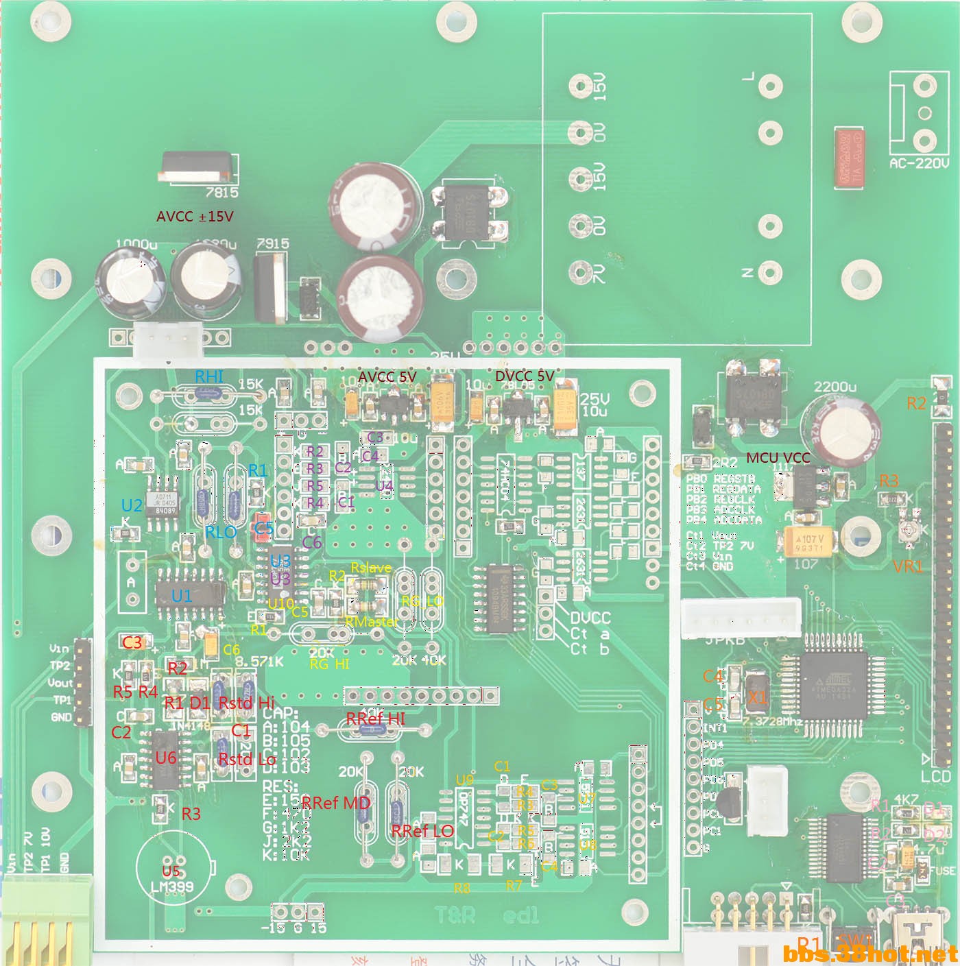

今天收到配件,显示屏的那个电感断路.所以装配前要测一下元件,以免走弯路.
另,板子上标示ABCDK的元件对应什么数值?能说一下吗?
 楼主| 发表于 2015-7-3 22:02:54 | 显示全部楼层
另,板子上标示ABCDK的元件对应什 ...
我擦,居然有这种事情。

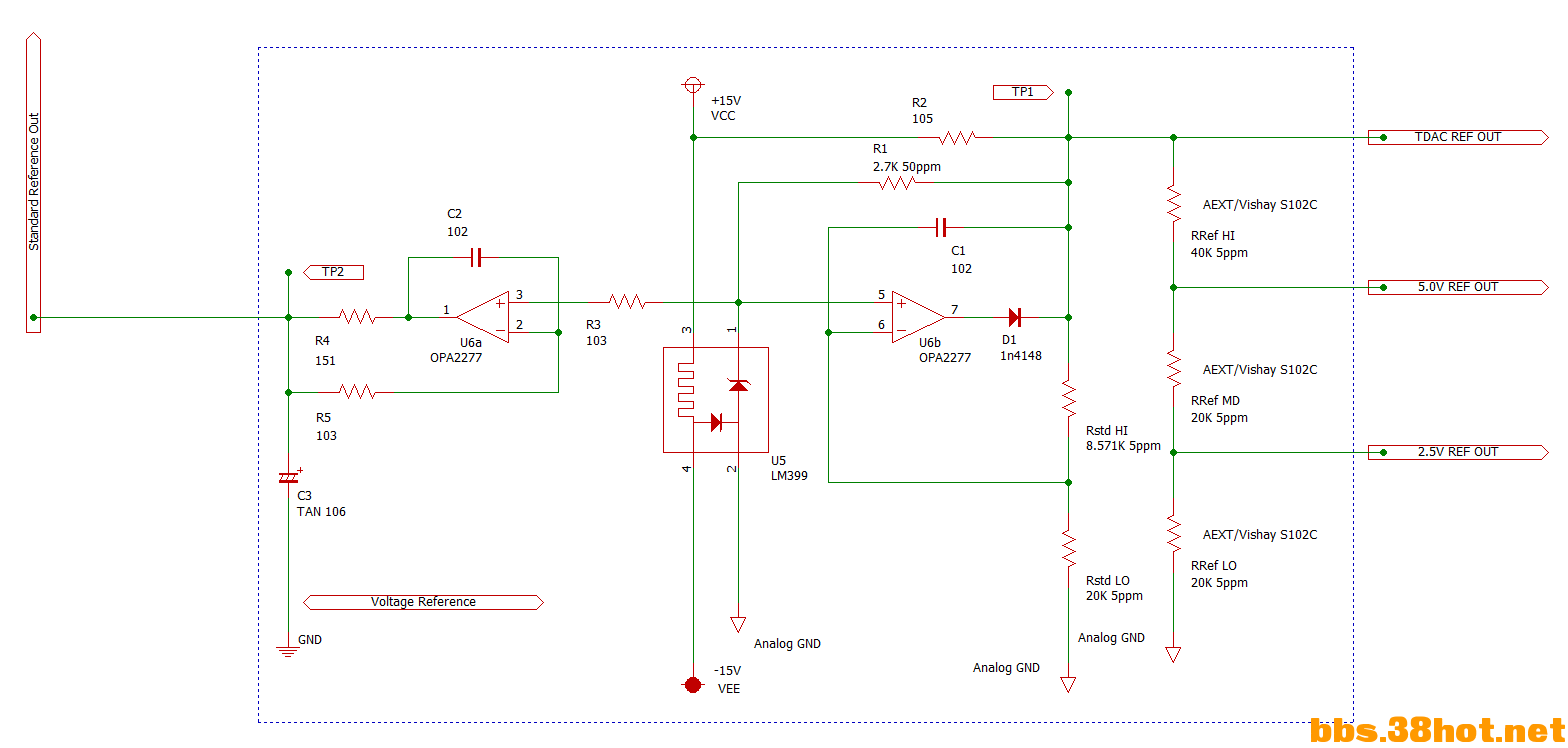

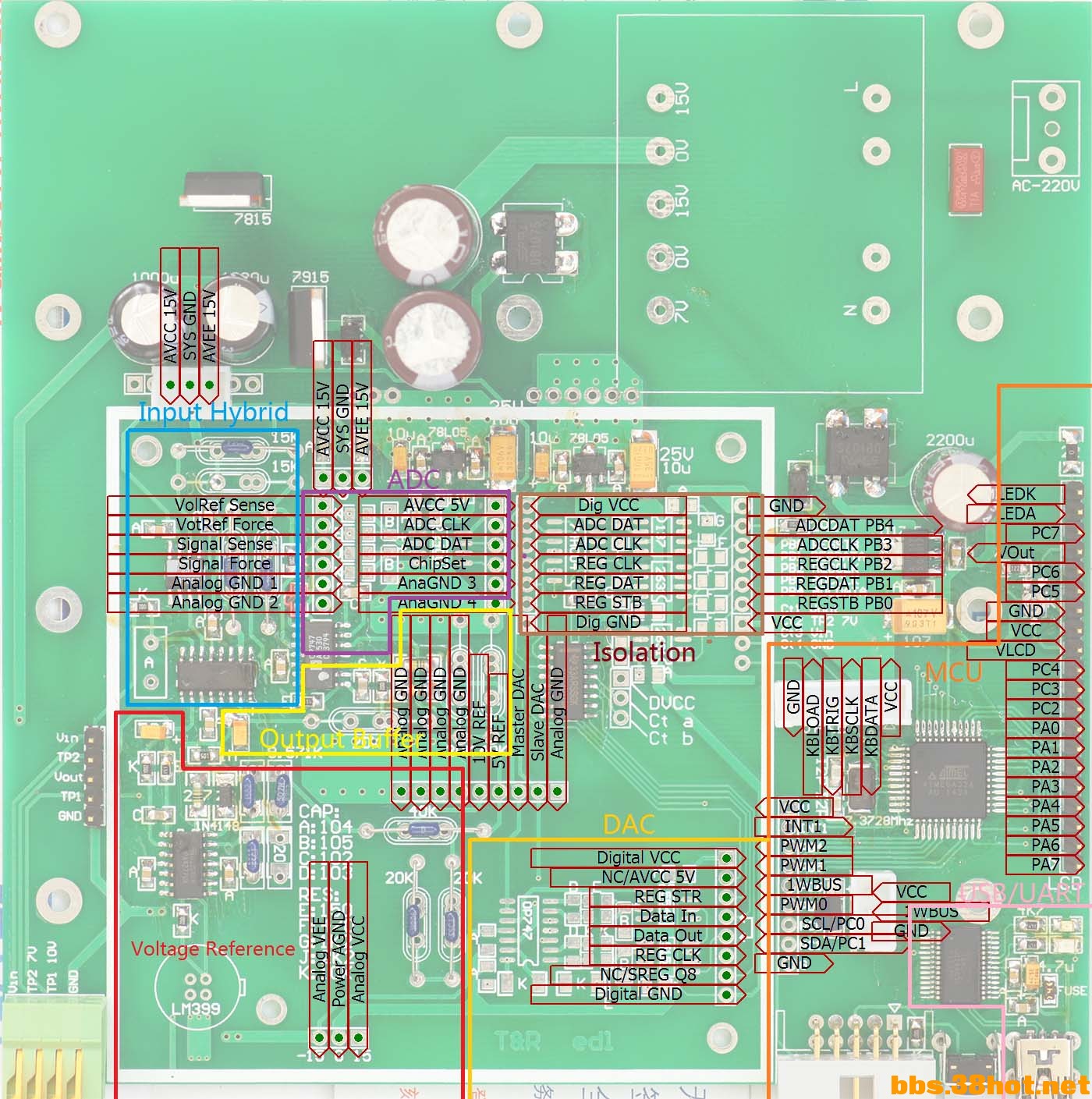

btw. PCB 上有标注
电容
A=104(100n)
B=105<--- 实际上是 104
C=102(1n)
D=103(10n)
电阻
E=151(150Ω)
K=103(10kΩ)

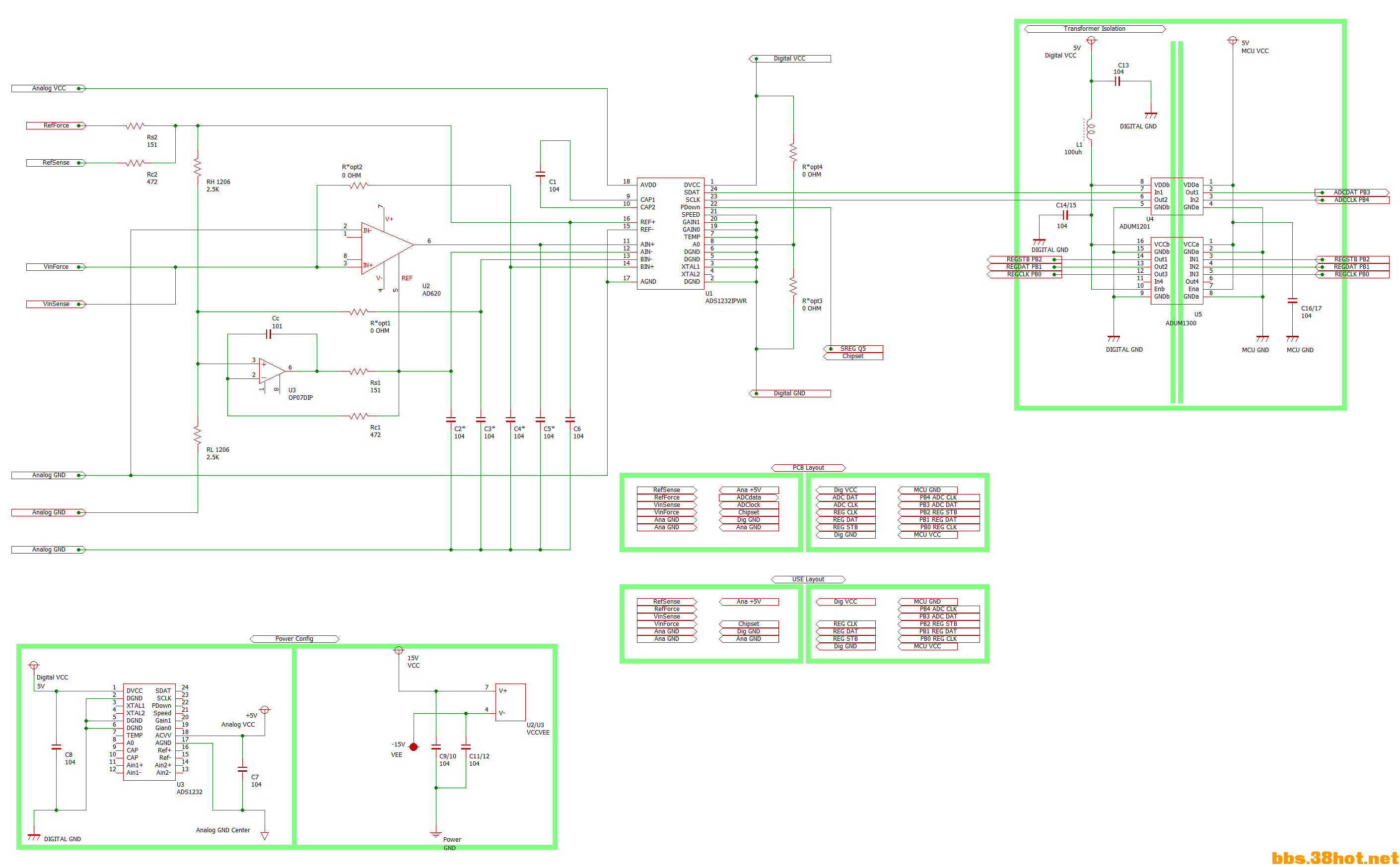

简明 DIY 手册已标注:
https://bbs.38hot.net/forum.php?mod=viewthread&tid=124000
对应各自所属区域颜色
对找到电路图即可
ADC&Input Hybrid
ADC -->ADS1232
DAC&Buff
DAC-->AD569
Reference
MCU

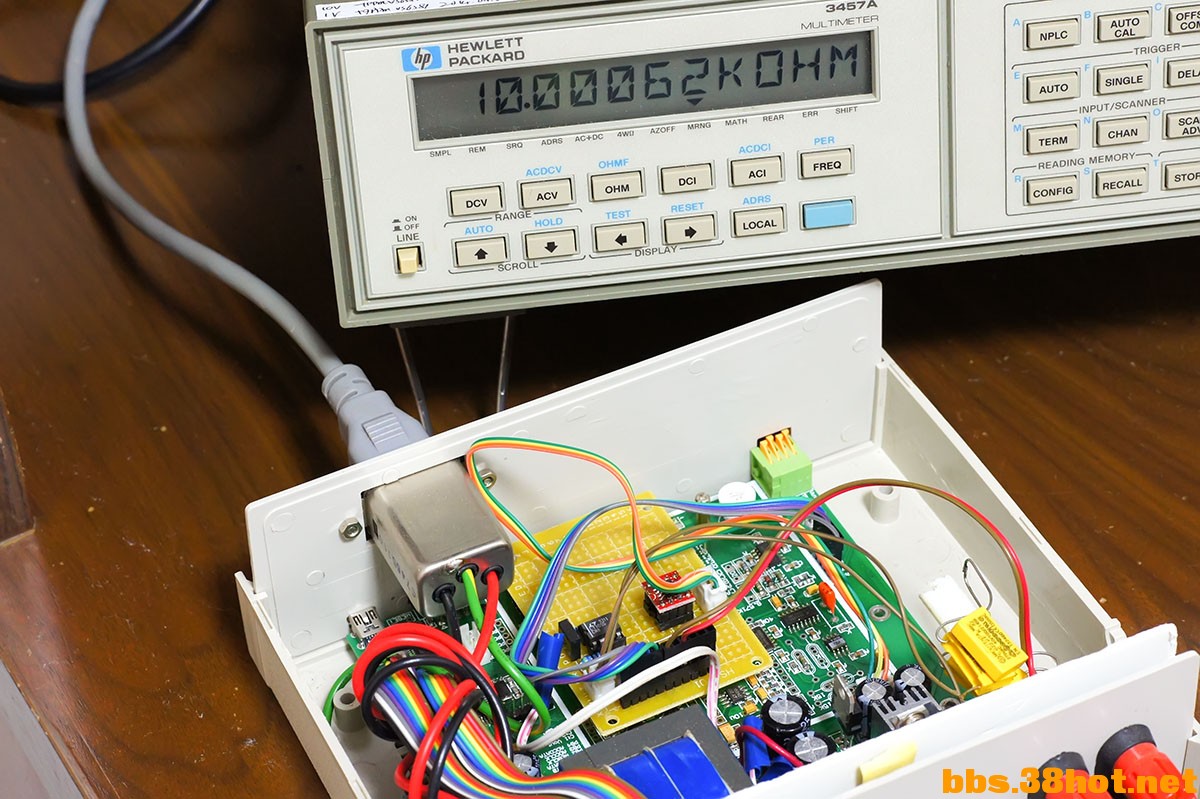

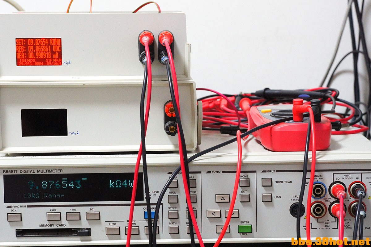

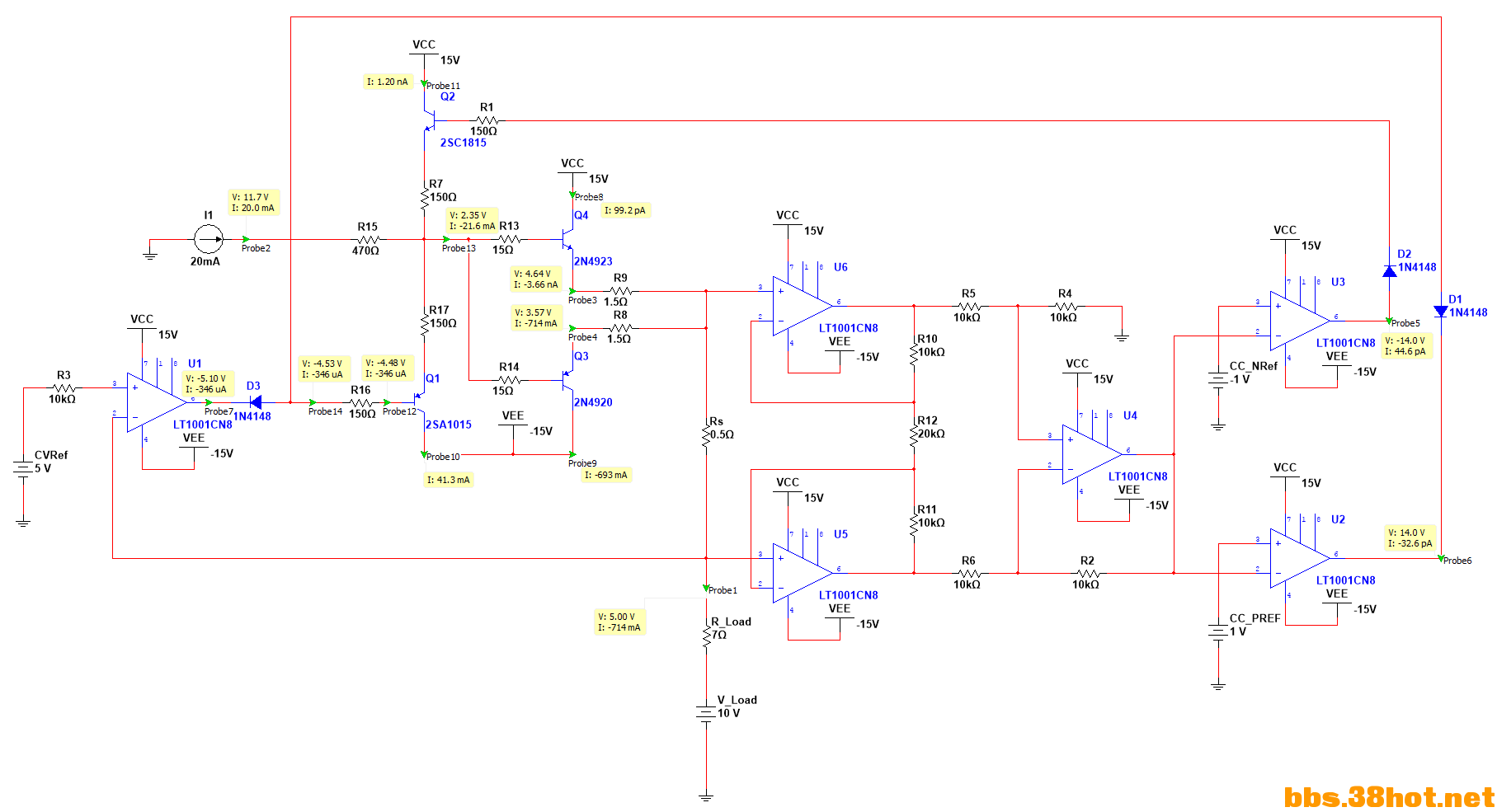

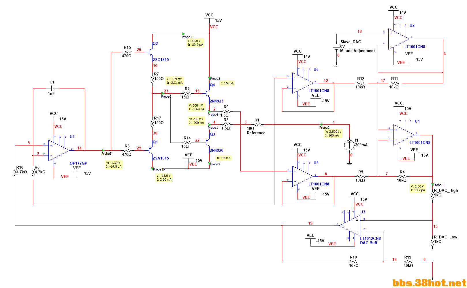

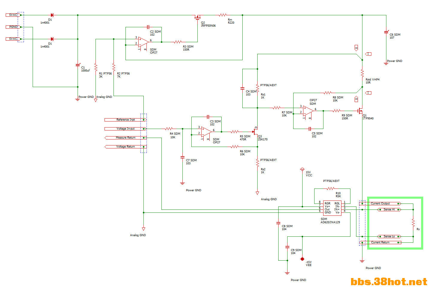

现在就有,还带微欧计功能:
没有一起推出是因为时间关系和元器件采购问题,建议 DIY,电路很简单,我最初还是用洞洞板做的呢:
此外还有一个模拟电阻扩展:
也使用洞洞板做的,建议 DIY:

 楼主| 发表于 2015-7-4 00:20:16 | 显示全部楼层
sssaaa 发表于 2015-7-3 23:42
建议公布电路和程序
早已公开
电流源 1
电流源 2
模拟电阻
电流源的源程序
t2_measure.zip (7.58 KB, 下载次数: 209)
模拟电阻源程序
t5_OHM.zip (7.69 KB, 下载次数: 200)

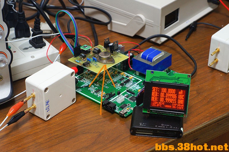

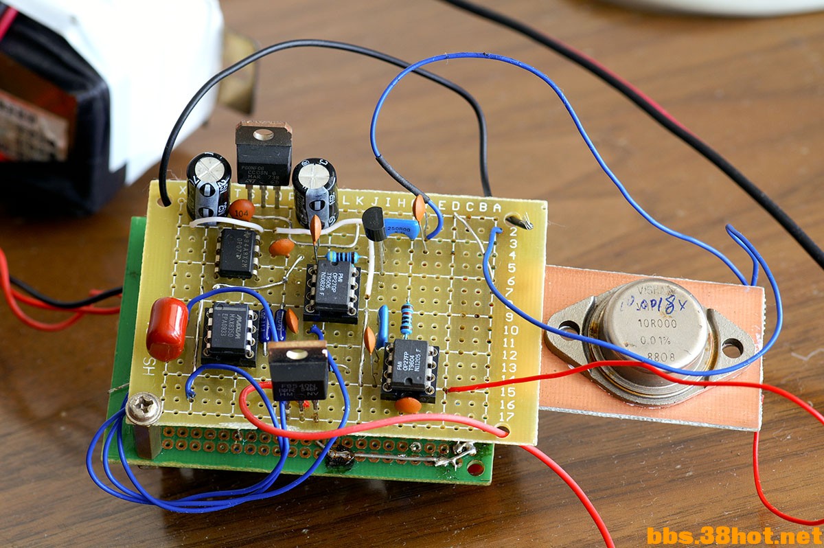

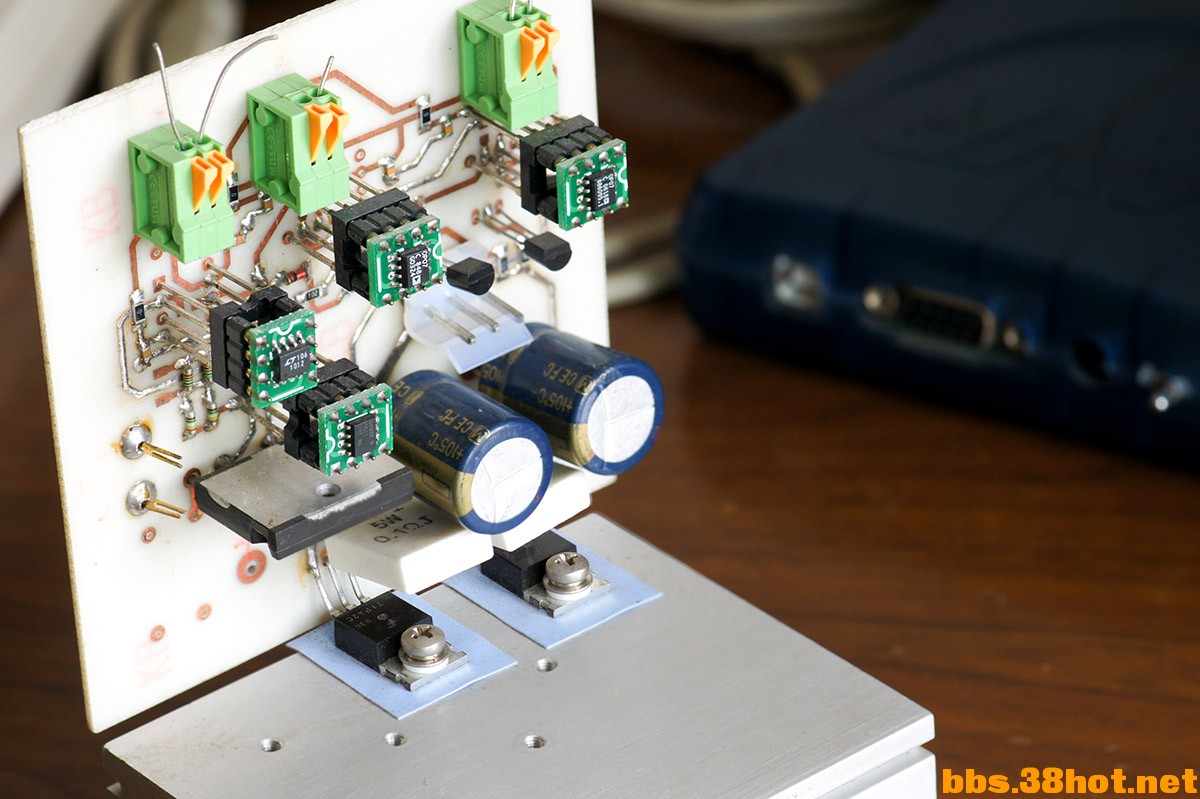

我感兴趣压控电流源是否方便公开呢?
很早就公开了的,现在又贴一次(楼上)

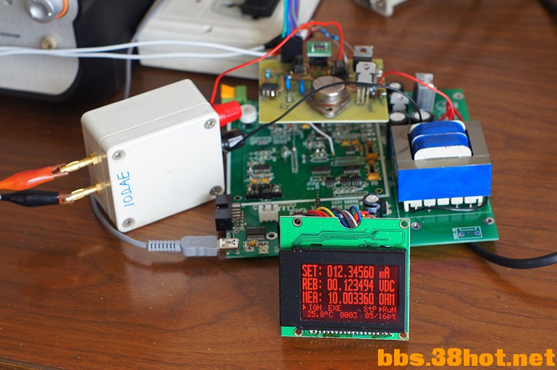

其中第二方案的实物如下,比第一方案增加了可程控的开放电压,以及正负电流方向均可 CC

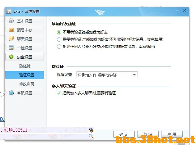

发表于 2015-7-4 14:45:19 | 显示全部楼层
lilith 发表于 2015-7-4 10:39
我每天都收到很多垃圾广告,为啥很多要买套件的坛友又都说加不上  我真搞不懂马云宝是什么回事 {:139_2 ...
旺旺设置问题
添加好友 一档你设置了拒绝添加
如果怕被莫名添加  可设置要验证才行
如果是卖家   像我做淘宝的   要设置无需验证

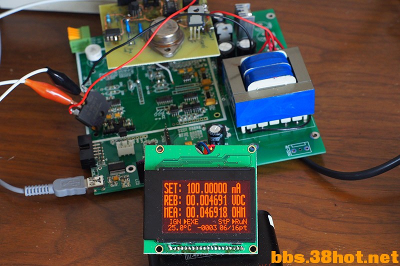

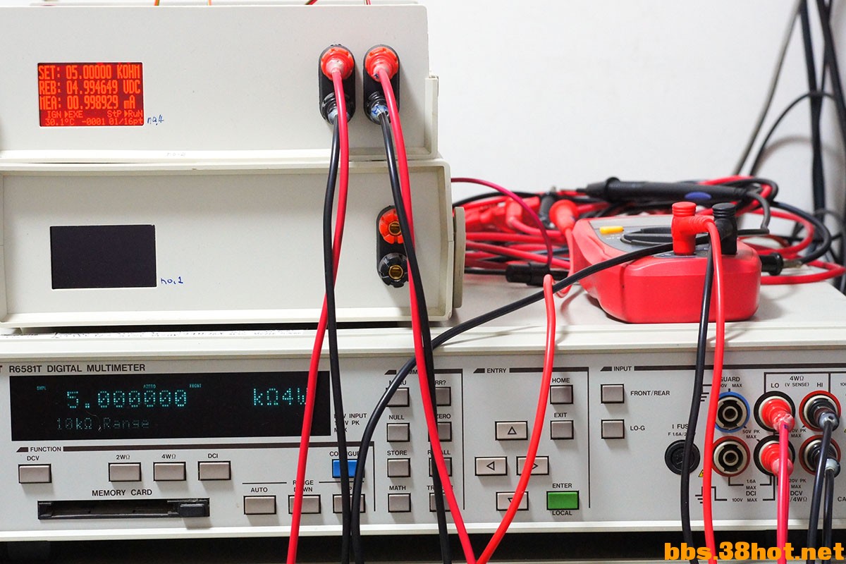

发表于 2015-7-5 18:05:19 | 显示全部楼层
刷了今天的固件,但REB:后的电压还是变化很大,从2、3V到12V多变化。
TP2、TP1上的电压很稳定,分别是7.0310V和10.0454V;
Vout上的电压乱变,从几V到15V变化
屏幕上:
IGN 后有SMPL在闪;ErR 后有不断变化的uV数;
EXE后有TRIG在闪;ADJTH后是一直不弯的 05 uV;
RuN后是04pt ;TemP后温度很正常;
StP后是一个不断变化的4位16进制数;Cal \Ze0 \ SmP前的箭头一直在闪
发表于 2015-7-5 18:10:12 | 显示全部楼层
如何设置想要的输出电压,看到以前你展示过一个上位机,能不能提供下载?
