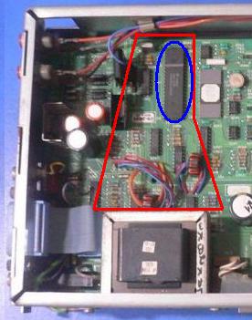

Re:请教前辈们,连不上ADC,会提示ADC LINK FAIL
又将是哪的问题?+5v,+15V-15V,正常
数字地5V也正常,
继电器有开合声音。
发表于 2009-11-20 08:32:07 | 显示全部楼层
蓝色圈里的芯片经常出问题,看下它的晶体是否起振,此芯片参与AD转换的计数、控制和通讯。

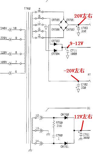

换变压器,那几个电源的参数如何呢,直接的交流输出是几伏,电流应该多大?
发表于 2009-11-21 12:44:25 | 显示全部楼层

如果你肯把半桥改为全桥,这变压器就很好配了。
只需要找一个:12V单组,18V双组就可以了。
发表于 2009-11-27 12:39:59 | 显示全部楼层
3478 trans.jpg 3478A 的电源牛 各绕组资料:
次级两部分, PCB插针对应 11,12,13,14,15 脚。11和15 好像是固定脚,实测有2V 交流。
次级飞线 5 根, 对应图中上面那5根。
发表于 2009-11-27 12:43:25 | 显示全部楼层
你把烧掉的牛,和这个图拿给绕牛的看, 让他用原来的铁心和骨架重新绕线,就好。
我用开这一家,也正好有一只给他重绕。你问问他肯不肯接你的单。
