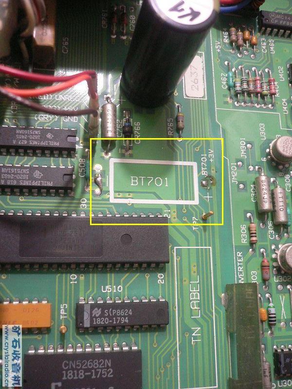

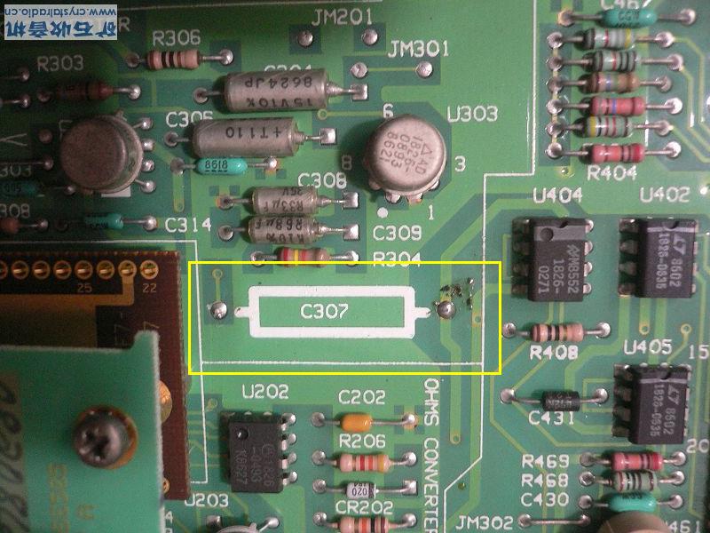

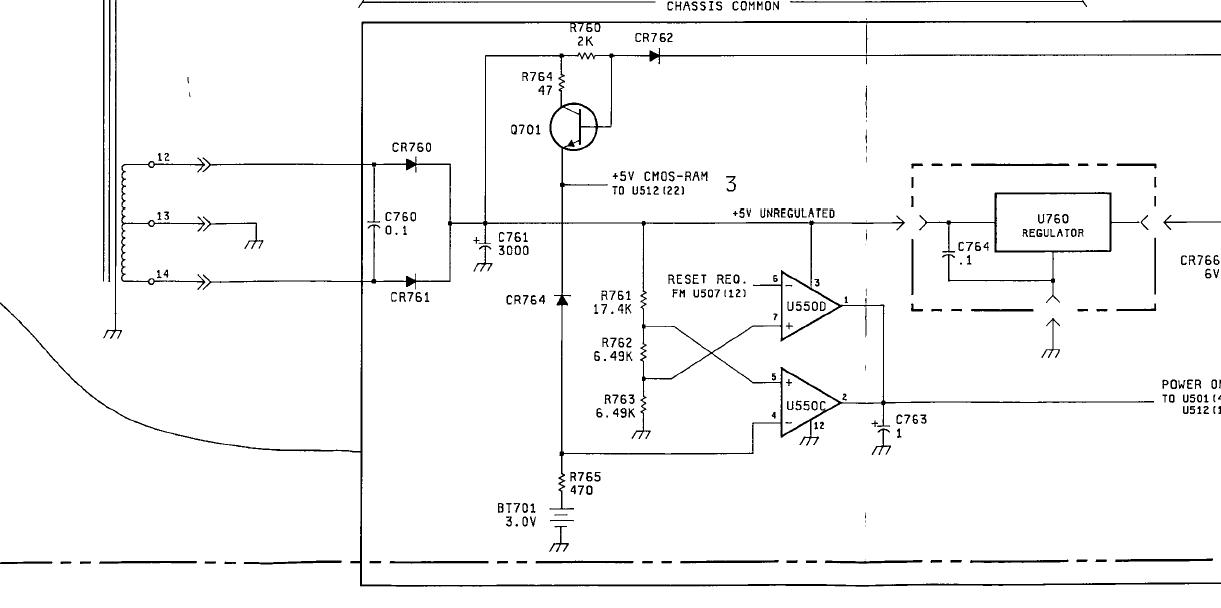

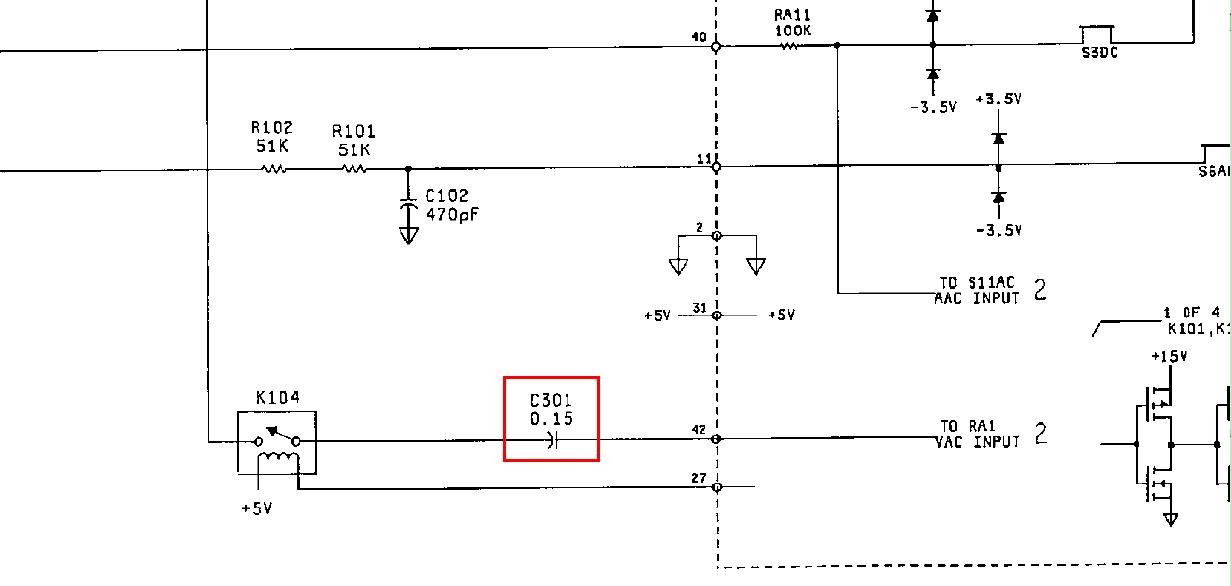

最近在矿坛买了一个病机HP3478A。东西还没收到,先把图上了再说。
如下图
图中黄色圈圈部分是缺失的部件。
电路图如下

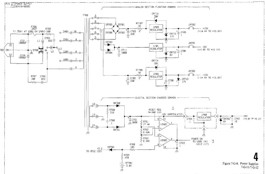

图中红色圈圈部分是相对应的缺失部件。
问题:
1,电池如果用那种通用板载数据保存电池(3V,圆柱形,也有2根焊接引脚)是否有问题?

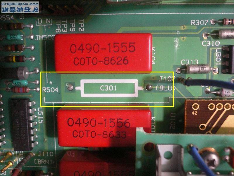

2,C301电容是否特殊电容?能否能用什么电容替换?看过一些图片,这个电容的体积比较大,这么大有什么道理么?仅仅是因为耐压高么?

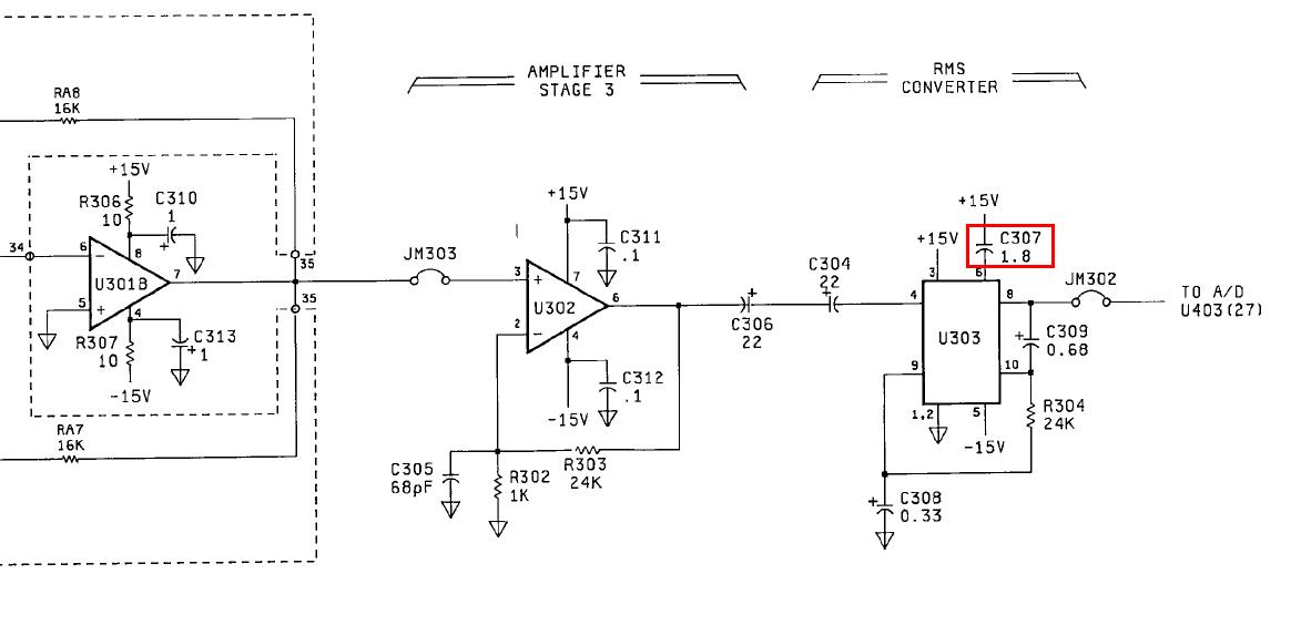

3,C307电容是否特殊电容?能否能用什么电容替换?看过一些图片,这个电容的体积也比较大,这么大有什么道理么?仅仅是因为耐压高么?
先谢过各位前辈了~~~~

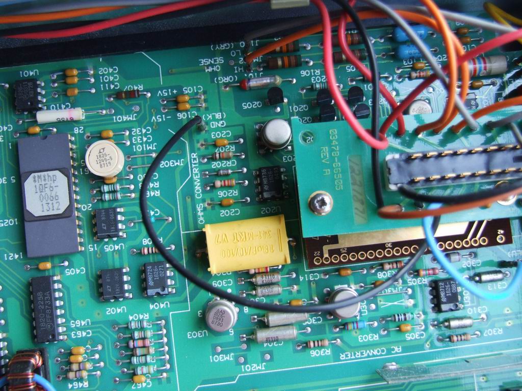

发表于 2009-11-17 15:01:53 | 显示全部楼层
C301是交流测量时的耦合电容,主要应该就是耐压高,漏电小,等效电感小等常规要求。这表我也有个。
我的C301实际标注为:
EC ME2
-9971K
C307也是只交流测量时用到,实际标注:
1.8uF/10/100
341-MKT X7
两个电容都不影响直流测量。
电池只要电压对,好安装应该没问题。

发表于 2009-11-17 15:05:13 | 显示全部楼层
电池要求自放电小的那种。
发表于 2009-11-17 15:08:12 | 显示全部楼层
我的3478A电池碰掉过又焊上了,没出现啥问题。
发表于 2009-11-17 15:22:16 | 显示全部楼层
数据丢失的可能!

另外想请教一下,如果要去配置这种电容,按什么型号购买吗? (google上面没有搜索到所提及相应型号的电容)
发表于 2009-11-17 16:12:22 | 显示全部楼层
要求不高的话市场上随便点的凑合着都能用,不过最好买原装二手件,看着舒服,用着放心,这就要看哪位手里有坏的3478A能拆来给你了

另外,想问一下,电池的作用是保存数据,这个数据是校准数据,还是程序数据?或者说,没有电池,整个表就没法修复了?出厂的原始数据也没了吗?
发表于 2009-11-17 17:00:04 | 显示全部楼层
好象变压器都不好用,肯定明白人修过,没修了。
发表于 2009-11-17 17:03:47 | 显示全部楼层
我也有这表,表内电池换过,肯定与程序无关,可能与校表数据有关。

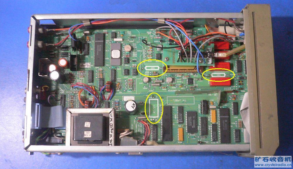

发表于 2009-11-17 17:17:44 | 显示全部楼层

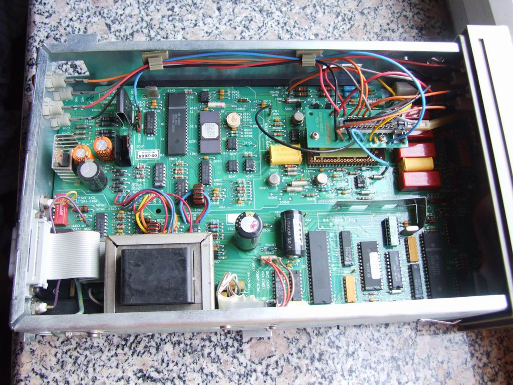

以前照的,是否有助参考分析。

发表于 2009-11-17 18:20:44 | 显示全部楼层
建议先把3V电池焊上吧。

一小会是没事的,如果让保存数据的RAM彻底掉电就完了,芯片电源并了电容,可以保持一会,我测试过了,耗电4uA,很小的。

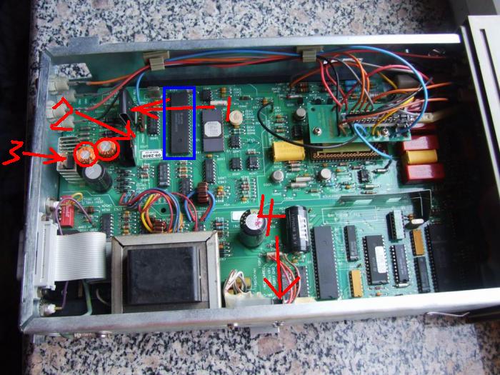

发表于 2009-11-19 08:51:09 | 显示全部楼层
借dan的图帮楼主标一下。
测量一下如下部分:
3478一共有4个电源。
1、-15V
2、+15V
3、+5V(和正负15V共地)
4、+5V(数字部分电源)
红圈标的就是我换掉的两个电容,极板短路了。
蓝框标的那个芯片参与AD转换,记数测量控制用,直接影响精度和线性,一般3478到正规部门校验都会更换此芯片和3V电池。
你这个表,如果是变压器坏了,建议你先不换变压器,用直流电源修好再找替代品。
直接给数字部分外接一个5V(就是图中箭头4指的7805)表就会有显示,此时,连不上ADC,会提示ADC LINK FAIL,说明数字部分基本正常。

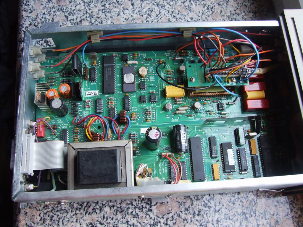

谢谢LM,学习,我把HP3478A打开,看了下这两个电容,上面的塑封套都变形了,请问是否需要更换,这是不是HP3478A的通病。
 楼主| 发表于 2009-11-19 09:00:05 | 显示全部楼层
太有用了,真是学习了!  想想自己,需要再学习的地方实在是太多太多了~~~~
发表于 2009-11-19 09:51:32 | 显示全部楼层
引用第24楼hu8421于2009-11-19  08:59发表的  :
变形?我的表没发现有这情况,你拆下看看吧。

我的病机收到了,然后拆开看过了,估计是错插220V,电源变压器严重烧毁。
电源输入部分的那几个电容(C721,C720,C765,C766)也有爆裂的痕迹,不知道好坏。
按照你的提示,直接给数字电路供5V电,显示没有连接ADC,接下来是否需要更换变压器继续修理???
发表于 2009-11-19 14:21:58 | 显示全部楼层
C721,C720,C765,C766都是输入滤波的,X、Y安规电容,如果没有替换品可以拆掉不要。
把我给你的那个图里的4个电源全部接上(正负15、+5、+5),看是否正常,如果正常了就换变压器吧。
最简单的办法,把4路电源直接接到那4个电解电容上,其中那俩橙色的是正负15V,黑的是+5。
