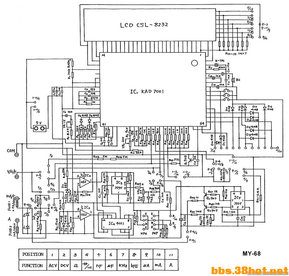

今天修好一个老友送我的无显示的by68万用表
发表于 2015-6-28 09:56:03 | 显示全部楼层
好啊,老表又满血复活了
发表于 2015-6-28 10:24:41 | 显示全部楼层
老农民 发表于 2015-6-27 14:54
先找个TL431代下,应该也还不错
这个正解,只是TL431指标好像稍微低一点,但对一般万用表问题不大,比稳压管效果好。

可以用TL431做电压基准吧?

发表于 2015-7-4 21:19:08 | 显示全部楼层
找了个my68原理图  看了,感觉原来的接法是符合数据手册里面有自动关机的接法的,可是实际上没有自动关机,也可能是手册里面给的说明是错误的,等我买的2个my68来了看看好不好改,改成手册上的没有自动关机的接法试试
