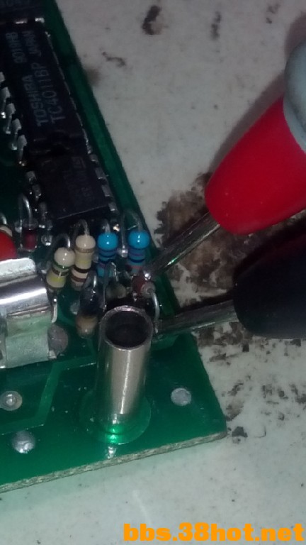

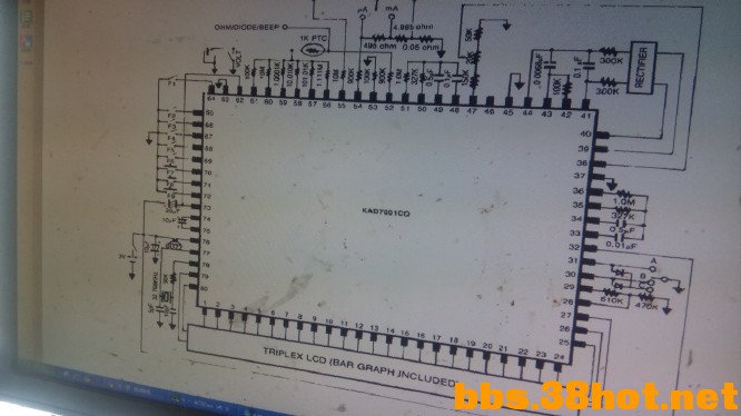

 楼主| 发表于 2015-6-26 11:21:59 | 显示全部楼层

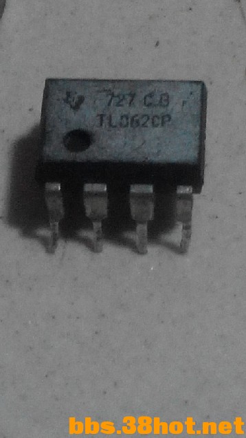

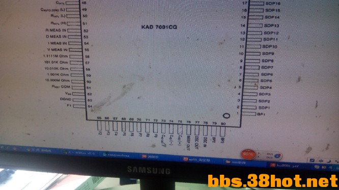

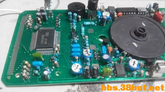

这个表用的是kad7001芯片,,无显示可能,芯片无电源电压,测量7001的32脚供电电压为3,5v,不正常,

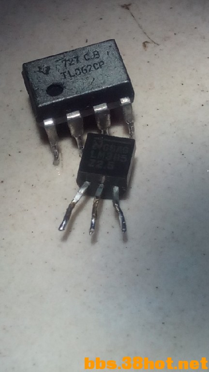

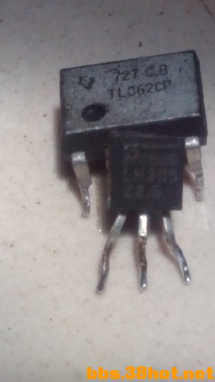

最后测得一个基准管子和062的运放,坏了,击穿了,手里没有lm385基准管子,就用稳压管3,5v的代换吧,,哈哈,开机有显示了,
 楼主| 发表于 2015-6-26 11:30:48 | 显示全部楼层

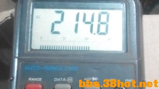

用3,5v的稳压管代换后测量基准电压有2,6v,ok,先就用他吧,等买到原装的在换上吧,。还是来看看修复后的测量效果吧,市电电压测量
 楼主| 发表于 2015-6-26 11:32:35 | 显示全部楼层

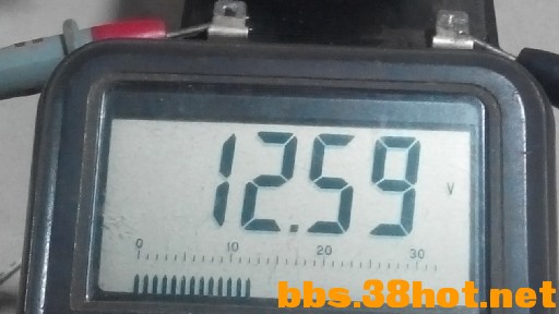

直流电压测量,12v电瓶电压,

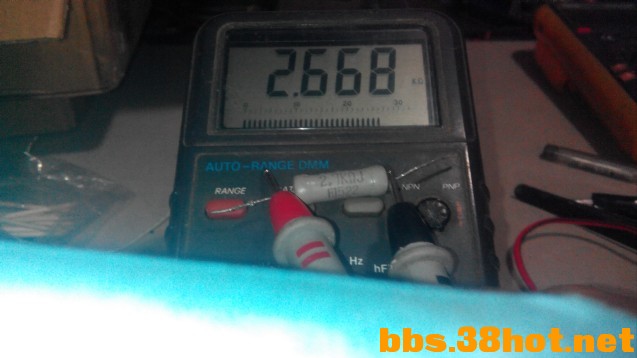

 楼主| 发表于 2015-6-26 11:33:14 | 显示全部楼层
测量2,7k的电阻

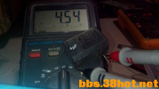

 楼主| 发表于 2015-6-26 11:34:02 | 显示全部楼层
电磁炉4uf的电容

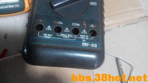

这表是哪里生产的?不像是国内的。

385的1.2V稳压我就有。要就送你两个。
 楼主| 发表于 2015-6-26 18:16:18 | 显示全部楼层
385的有好几种,有,1.2v的。2,5v的。等等吧。我的是2.5v的。谢谢您了,我去莫宝里买吧

国产表,华谊的MY68 。4000字用料、做工在国产表里还可以吧,就是没用好排阻。

多问一句,如何确定运放和基准管击穿的
 楼主| 发表于 2015-6-27 05:02:54 | 显示全部楼层
sbo2010 发表于 2015-6-27 04:30
多问一句,如何确定运放和基准管击穿的
用表测量的,2个原件正反向电阻值都是20几欧
发表于 2015-6-27 05:57:10 | 显示全部楼层
关刀,你是怎么检测出062的运放坏的?
 楼主| 发表于 2015-6-27 06:32:18 | 显示全部楼层
cwhenao 发表于 2015-6-27 05:57
关刀,你是怎么检测出062的运放坏的?
用2个062的块子对比测量电阻值。发现的
发表于 2015-6-27 08:20:03 | 显示全部楼层
是测 元件的 电源脚对地正方向电阻吗?
发表于 2015-6-27 09:18:10 | 显示全部楼层
高手,值得学习!

先找个TL431代下,应该也还不错
