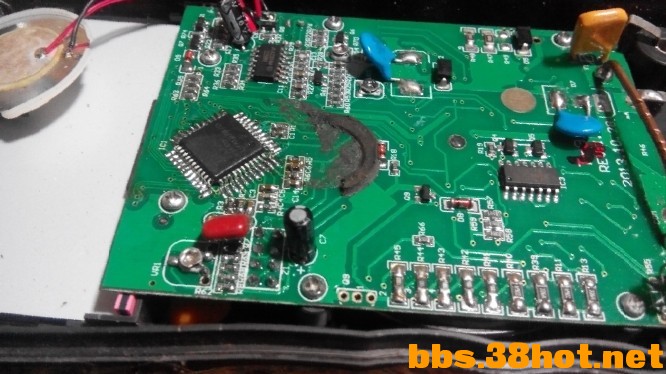

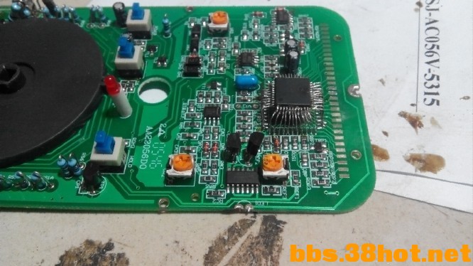

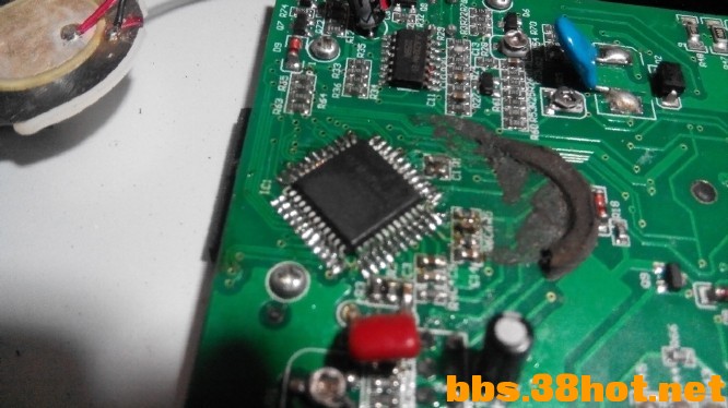

VC9801a+的主芯片是什么型号

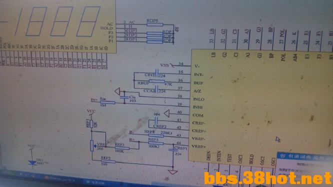

发表于 2015-6-25 07:23:17 | 显示全部楼层
官修2 发表于 2015-6-25 07:03
还没产了,这个表还可以用,就是,乱显示小数点,有几个档位坏,在没把型号高清楚之前,我是不会轻易铲的 ...

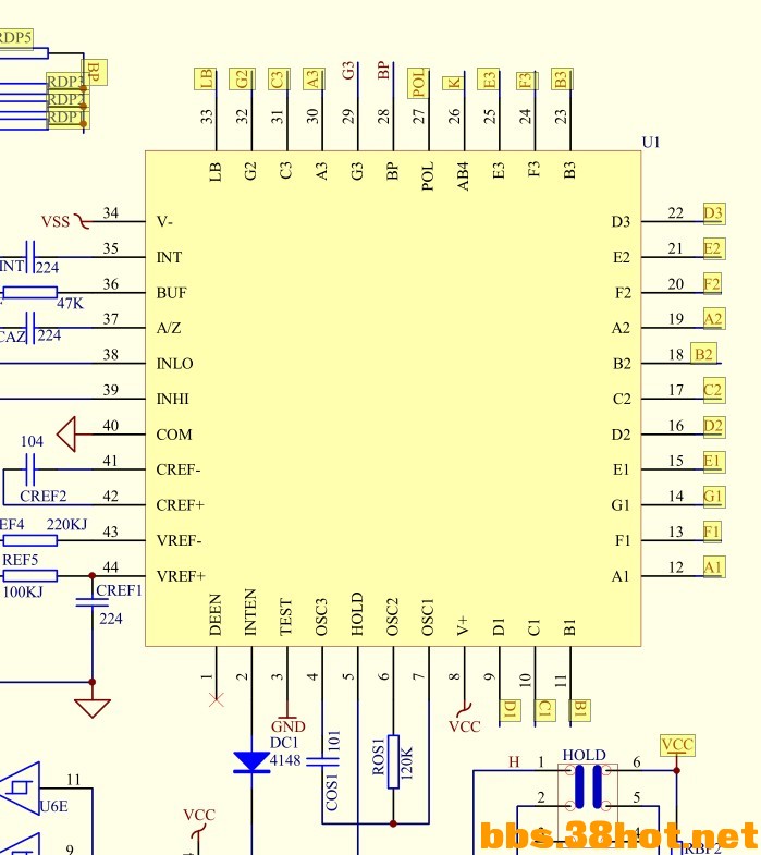

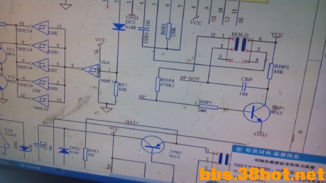

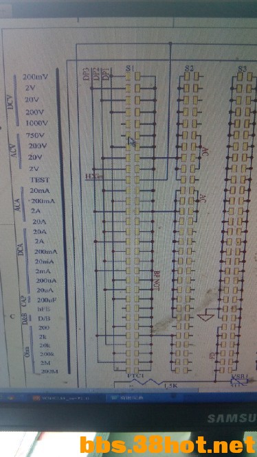

VC9801A+图纸:
VC9801A _sw-V1.0电路图.rar (107.2 KB, 下载次数: 22)
发表于 2015-6-25 07:26:50 | 显示全部楼层

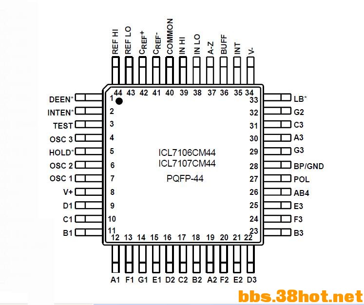

ICL7106芯片脚位功能图:
 楼主| 发表于 2015-6-25 07:28:29 | 显示全部楼层
太谢谢你了,亲,可是上面也没说是7106的呀
发表于 2015-6-25 07:33:06 | 显示全部楼层
看VC9801A+万用表档位,就是7106芯片,放心好了,铁定是7106芯片,就算我说错了,那堆牛屎还得铲。
但是你首先要判断是不是牛屎坏了,开机测量V+、V-、COM脚的电压,基本可判断。
 楼主| 发表于 2015-6-25 07:44:35 | 显示全部楼层
开机测量V+、V-、COM脚的电压,基本可判断、?。这个怎讲,愿洗耳恭听。
发表于 2015-6-25 07:53:50 | 显示全部楼层
百度大把的7106好坏检测方法,这个是7106不用考虑了,手动国产3位半基本都是7106的

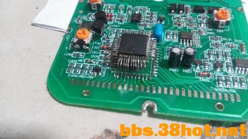

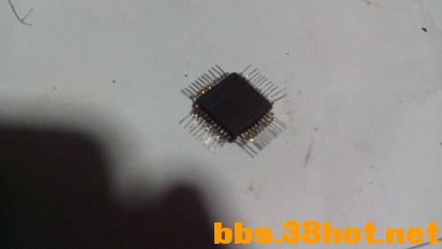

 楼主| 发表于 2015-6-25 08:29:15 | 显示全部楼层

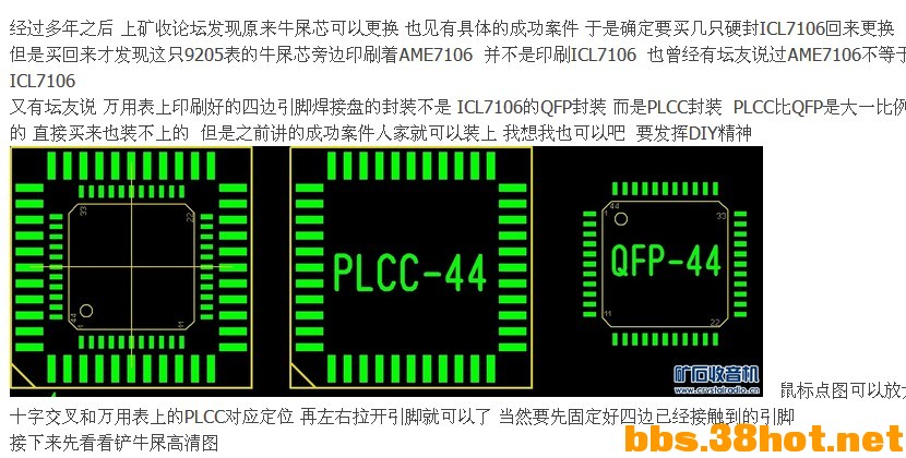

看来我的块块买错了,不是这个封装的,
 楼主| 发表于 2015-6-25 08:31:34 | 显示全部楼层
要买plcc的封装,不能买qfp的封装,莫宝里没有这种封装的块块,,看来只有飞线了
发表于 2015-6-25 12:04:55 38hot手机频道 | 显示全部楼层
铁定就是7106,我混矿坛时候,50元收了8个这样的垃圾表来练手玩,7106淘宝,一回来傻眼了,小了很多。没办法,用镊子把脚拉伸,差点点的用焊锡拉过去,辛苦死了。修好一个不修了。剩下七个丢搜集箱躺着。

在几位导师的指导下,用icl7106芯片终于代换成功了。
 楼主| 发表于 2015-6-25 13:19:13 | 显示全部楼层
谢谢所有帮助我的师傅吗了

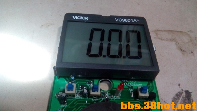

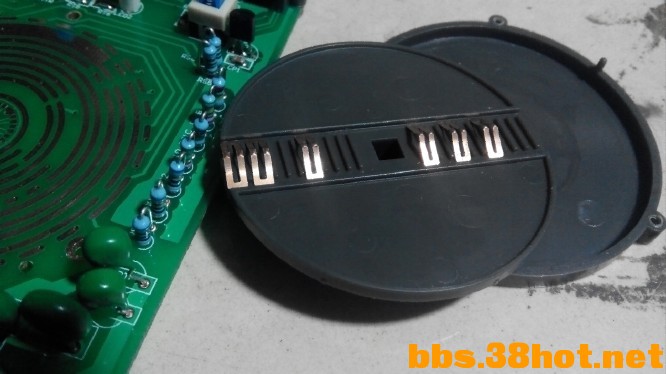

 楼主| 发表于 2015-6-26 06:53:05 | 显示全部楼层
块子是换好了,可是小数点乱显示的问题还没解决,

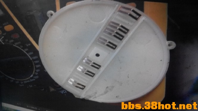

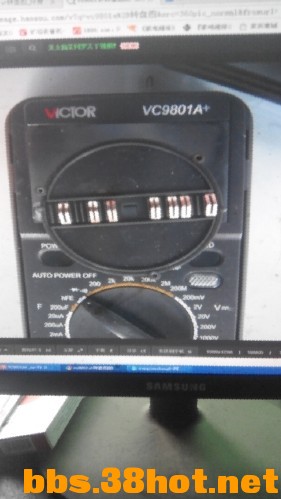

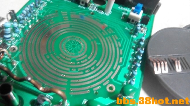

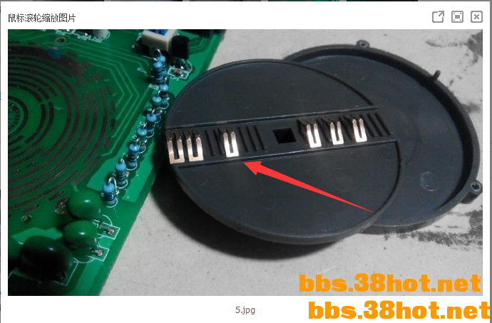

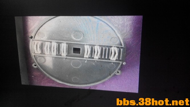

 楼主| 发表于 2015-6-26 07:00:11 | 显示全部楼层

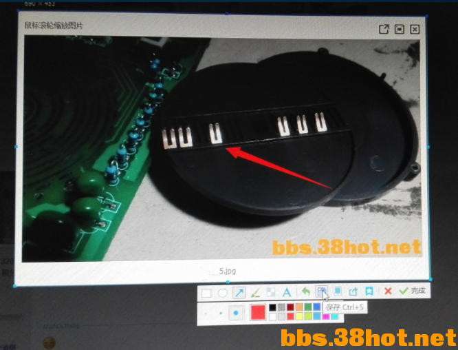

最后仔细看了图纸后发现,乱显示小数点和芯片无关,大家看图,根据图纸所知,小数点靠转盘控制的
 楼主| 发表于 2015-6-26 07:08:34 | 显示全部楼层

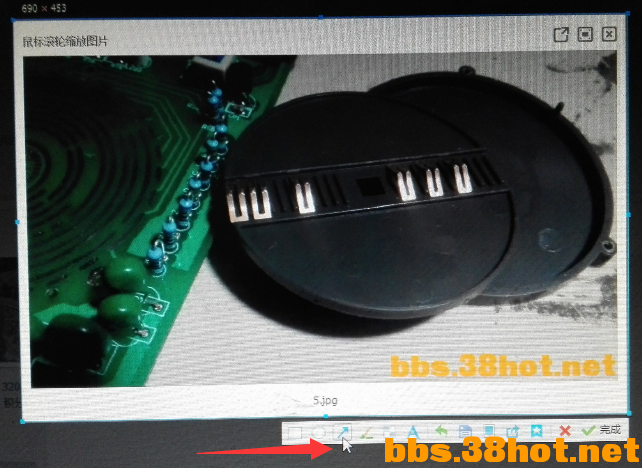

晕呀,原来是他在作怪,好吗,重新调整黄片的位置,万用表好了,到此维修完毕,,买时卖家就说了,乱显示小数点,看来这个万用表也不是卖家把 转盘里的黄片搞乱的,另有其人呀,好吧,虽然报废了一个软封,但是给我一次练手的机会,还是值得的,,还是上图看看吧

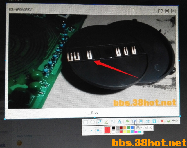

 楼主| 发表于 2015-6-26 11:53:38 | 显示全部楼层
laslmt 发表于 2015-6-25 06:31
PP,你看看供电是否跟图中相同。
您好厉害,请问点评图中您的红箭头,是怎样做到的,能教教我吗,是用什么软件 编辑的图片呀,
发表于 2015-6-26 12:46:44 | 显示全部楼层
这台万用表的问题就是小数点?
发表于 2015-6-26 13:03:21 | 显示全部楼层
QQ截图下面有个工具栏,点击箭头。
在空位置按住鼠标左键后移动鼠标到你需要指示的位置后松开左键。
工具栏里面有保存选项,点击它即可。
完成。
我这是最原始的本办法,但是“管用”
 楼主| 发表于 2015-6-26 14:19:21 | 显示全部楼层
laslmt 发表于 2015-6-26 12:46
这台万用表的问题就是小数点?
是的,就是,小数点的问题,现在修好了,测量效果。还可以,在此也谢谢您的指导,
