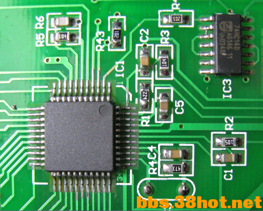

https://bbs.38hot.net/forum.php?mod=viewthread&tid=44228&highlight=ţʺ
去看看,必须铲掉牛屎芯片,或者割断与牛屎芯片的连接线,找对接线定义后,飞线焊接

如果这3个脚符合,铁定是7106芯片,至于芯片大小,那是厂家绑定芯片尺寸,各厂家都有自己的标准。

绑定芯片,厂家专制,大致脚位相同,个别脚位有变化。
下图是7106芯片,注意图中增加了2点,变成7106A。
