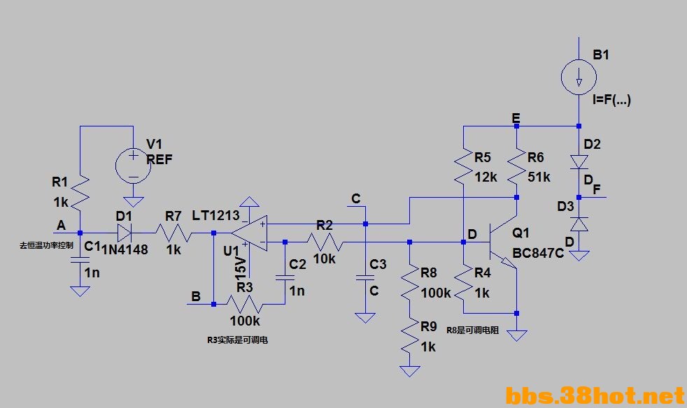

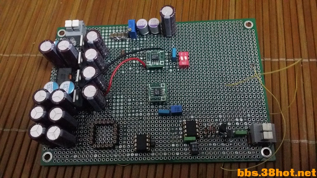

终于赶在过年前做出了第2版可以工作的恒温2DW23x,采用PNP功率管直接加热2DW23x外壳顶部,功率管为恒流模式,温度控制采用与LTZ1000恒温差不多的电路,温度控制图如下:
V1为恒温功率基准,目前设定最大为3.8V,1V对应10mA,B1是2DW23x的恒流源。
目前的状况是可以恒温,恒温之后功率管的电流稳定在16mA左右,计算出来的功率大约是211mW。恒温之后A,B,D,E点电压都很稳定,A和B点都没有高频跳动,但是有超低频的10mV峰峰值波动,大约几秒才波动1mV,有时甚至十几秒都没有波动1mV,可以理解为环境温度影响所致。但是,C点却有高频跳动,约5mV峰峰值,频率约几Hz,调整R3可以让这个跳动变得更小,但是C点跳动越小,整个环路越容易失控。图中C3实际是没接的,因为哪怕是接上1nF的电容,整个A,B,C点都跳得厉害,甚至影响到了E点。

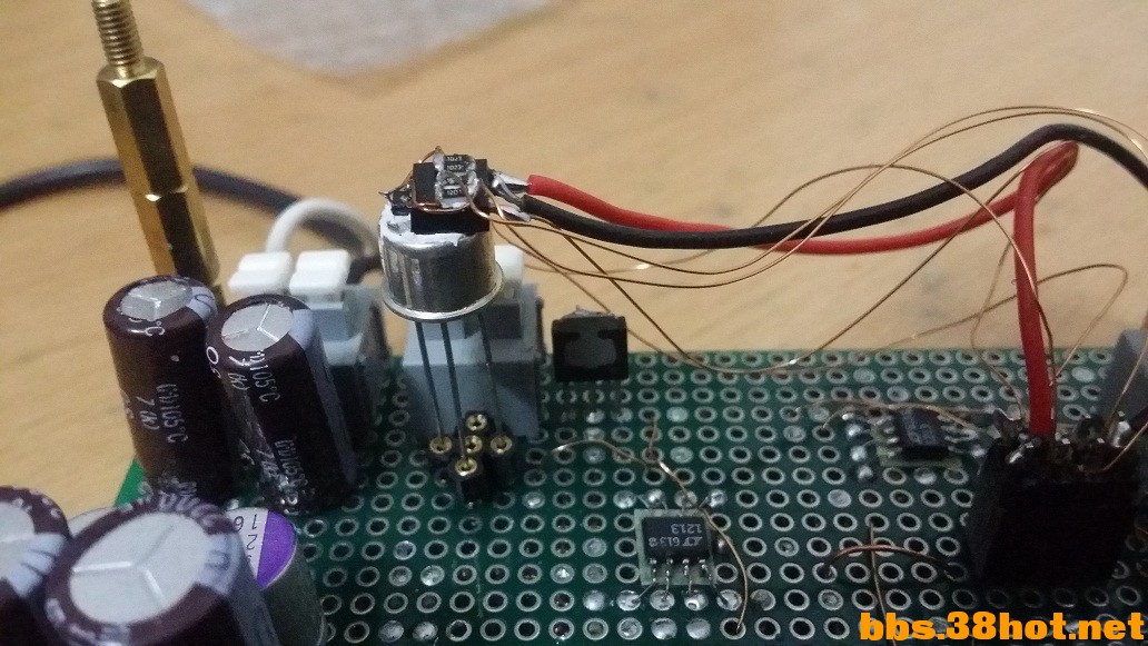

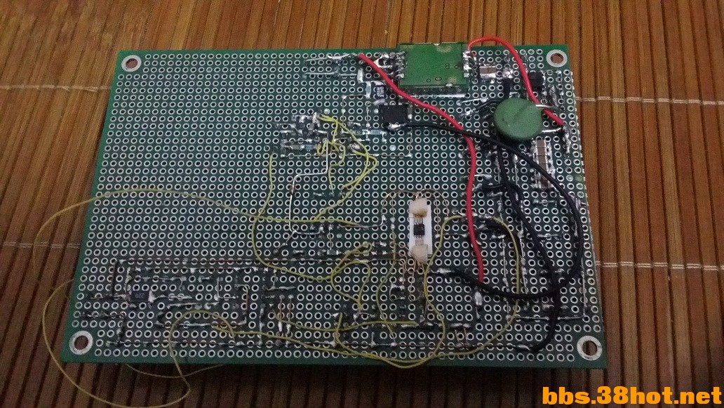

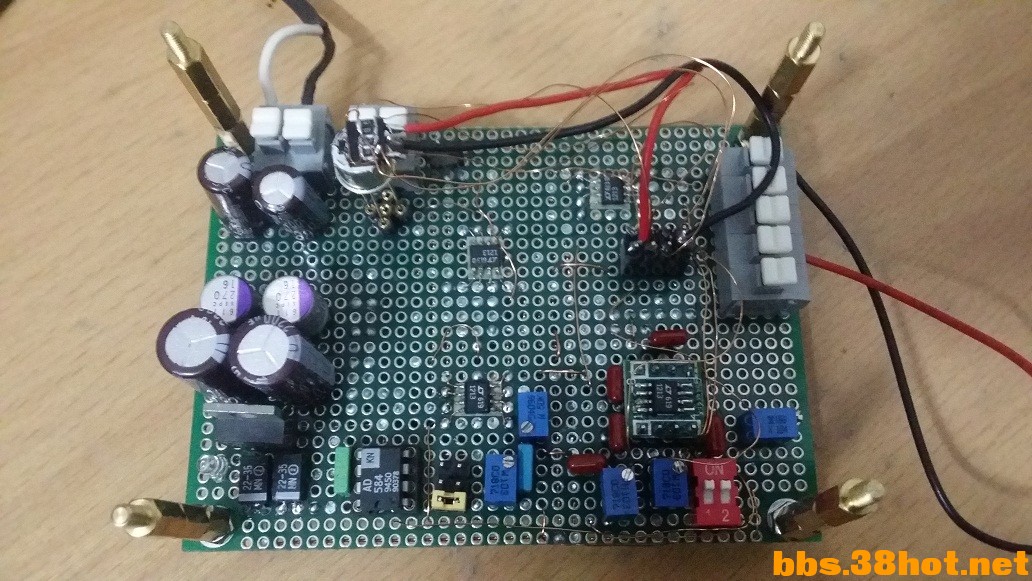

电路板正面
电路板背面
2DW232特写1
2DW232特写2

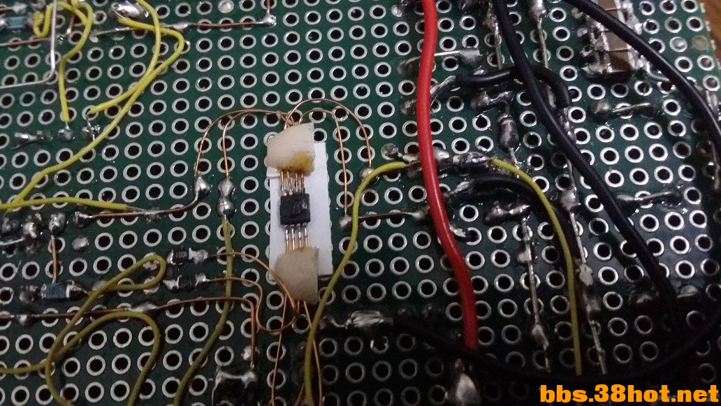

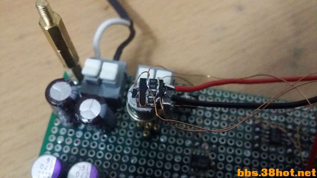

功率管,R4,R5,R6,温度检测三极管BC847直接用导热固化胶粘在了2DW232的顶部。

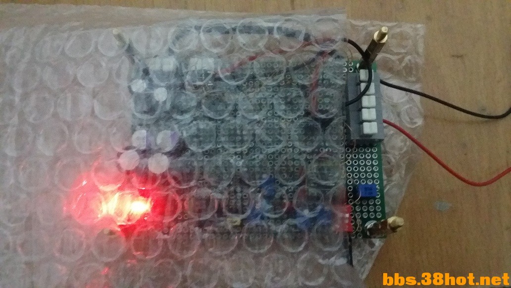

电路板处于上面图示状态时是不能进入正常恒温状态的,最开始没弄明白,足足折腾了3天,各种调整R2,R3,R7,C2,C3,都完全无法让电路进入锁定状态,万般无奈之下,只好这样试了一试,
然后整个世界都安静了,自然也就知道是怎么回事了。
目前这个电路极易受干扰,哪怕是开关日光灯都会让温度控制部分脱离锁定,振荡好长一段时间才重新稳定下来。

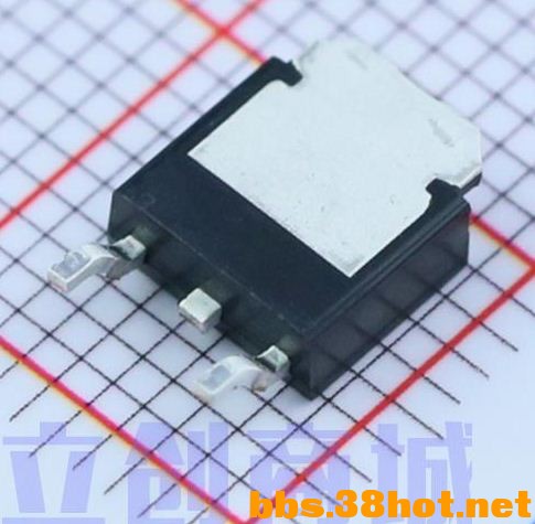

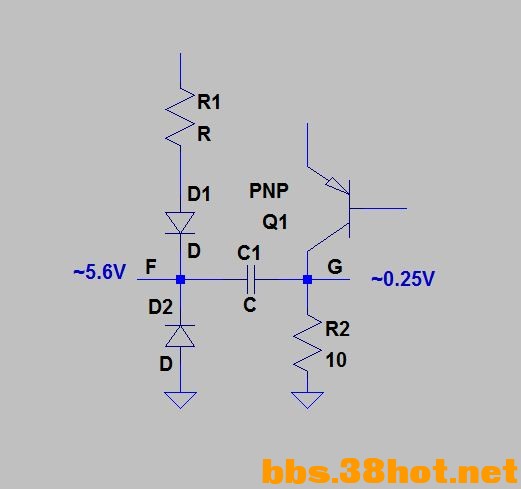

为什么要用PNP管做功率加热?看下图就明白了
因为PNP的C极是通过导热固化胶直接粘在2DW232的外壳顶部的,但是2DW232的外壳是接了共阴极,PNP管C极和2DW232的外壳产生了一个等效电容C1,为了消除这个影响,只能用PNP。再来看看我采用的PNP的样子
底部的那个Pad不管是PNP还是NPN接的都是C极。
发表于 2017-1-25 20:13:32 | 显示全部楼层
另外说一下,PNP功率管的C极虽然是直接用导热固化胶粘在2DW232的共阴极上,但是二者之间的绝缘电阻超过30兆欧。

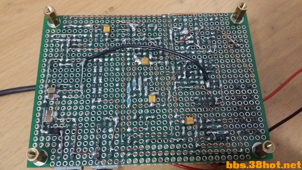

下面的图是之前做的第一版的电路,准备肢解了,纪念一下,
电路板正面,2DW23x的位置是在那个四方插座那里,已经提前分解了。
电路板背面
差分放大AD8221,为了焊这个玩意,眼睛起码又近视了50度。
做这个第一版的时候是雄心勃勃,打算把2DW23x恒温,PWM升10V一起做了,但是后来分析发现PWM无法实现,就先做了恒温,结果恒温的方向也是错误的,却又意外的解决了PWM的根源问题,然后又开始重新规划,开始是打算先做个恒流源用于筛选2DW23x,做完后发现电路板还空了一半出来,又想把加热部分也加进去,再想一想,干脆把恒温控制也加进去吧,结果就有了上面的第2版电路,最终结果是线路乱飞一通。

发表于 2017-1-26 06:33:38 | 显示全部楼层
加热源与Die部分没有保温,波动是必然的,轻吹一口气就会有反应。
C3多余,这无疑给反馈回路加了一个显著的延迟,控制能力不劣化才怪呢。
