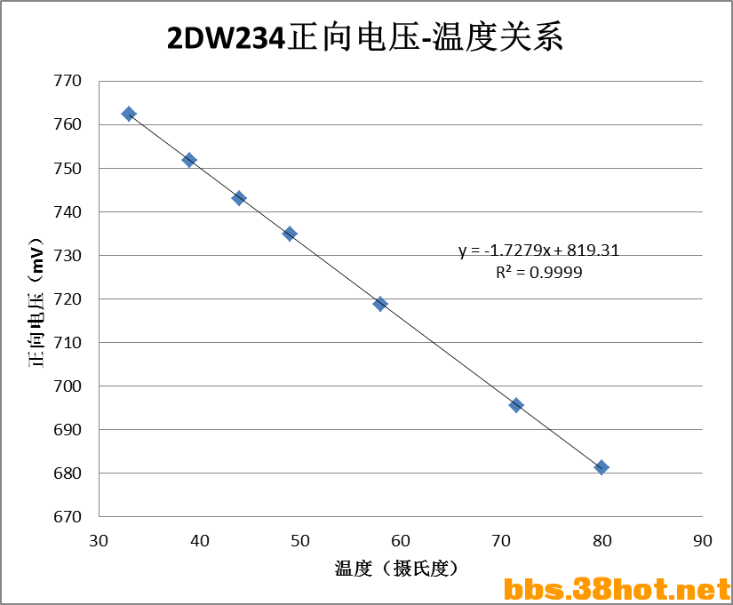

    在确定的电流下,PN结的正向电压与温度成近似线性关系。据此能够实时测量管芯的温度。    实验电路很简单,就不上图了。两个独立的供电回路:一个是1.5mA恒流源,对2DW234中的某个PN结正向偏置;另一个可调电流,反向偏置另一个PN结。
    实验过程分两步:第一步测量PN结正向电压的温度系数。将器件置于恒温油浴中,只接通前一回路,忽略管耗(1mW左右),改变温度读取正向电压,关系如图1所示:

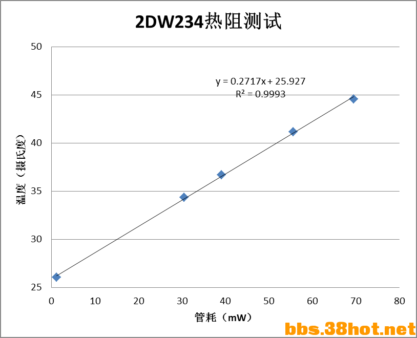

    第二步测量热阻:将器件取出,置于通常使用条件下(直立安装,自然散热,环境温度26.0摄氏度),接通两个回路,改变第二回路电流,根据一回路PN结正向电压及上图关系算得管芯温度,根据两个回路的I-V算得总管耗,关系如图2所示:
    可见,2DW234的热阻为0.272K/mW,小于0.625K/mW的文献值。

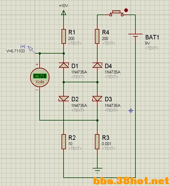

你这个想法基本无法实现,因为正偏的那个zener压降只有零点几伏,加热电流也不能大幅度变化,变化了之后也影响与另一反偏zener的补偿效果(恒温效果本就不佳,补偿效果再没有,这个方法的实用性就要大打折扣。
发表于 2016-12-8 20:42:57 | 显示全部楼层
youngliu 发表于 2016-12-8 14:28
你这个想法基本无法实现,因为正偏的那个zener压降只有零点几伏,加热电流也不能大幅度变化,变化了之后 ...
未必,如果如下图那样,
2DW232X2
2DW232X2
D1和D2是一个2DW23x,D4和D3是另一个,+10V和BAT1是两组隔离的电源,
D1和D3组成主基准输出,D4和D2组成副基准,副基准实际是控制D4和D2的电流起到恒温的作用。
两个2DW23x的温度分别由D2和D3检出。
D2和D4电流的改变不会影响主基准输出。
缺点也很明显:不能保证2个2DW23x的温度是一样的,2个2DW23x需要筛选,
并尽可能的密封在一起以避免受外界干扰导致其中一个的变换比另一个大。
控制电路也比较复杂。
发表于 2016-12-8 22:34:20 | 显示全部楼层
只要有明显变化的电流通过引脚,就会产生额外的误差,而这部分误差是很难消除的。
只是一个好的想法,若厂家支持,改变一下版图,那就容易了。

D2和D4电流的改变并不会影响主基准输出,也不会对主基准产生额外的误差。最大的问题在于D2和D4所贡献的发热量相差比较大,恒温同步性比较有限。
不过这也还只是初步的想法,或许还有更好的办法。
发表于 2016-12-9 06:52:15 | 显示全部楼层
LDEDA 发表于 2016-12-9 00:10
D2和D4电流的改变并不会影响主基准输出,也不会对主基准产生额外的误差。最大的问题在于D2和D4所贡献的发 ...
D2和D4需要一个悬浮电源,这是一。
D3检出温度变化时调节D2-D4支路电流,仅能调整右边2DW23x的结温,而D2因是正向导电,功耗所占比例太小,对左边2DW23x的温度调节难以贡献,这是二。
2DW23x的封装热阻较大,通过封装交换两边的热量使之平衡非常困难,如果两组对管都在一个芯片上制出,那就好办了,不过这也就不需要这种方案了,集成一个加热电阻可能更方便,这是三。
复杂性暂且不论,能够及时调整结温,是芯片恒温的 核心重点。

其实D1D2与D3D4之间的连线电阻是不可以忽略的,其内部的引线电阻也不是可以忽略的。
