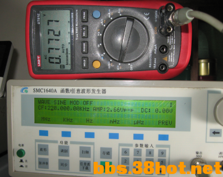

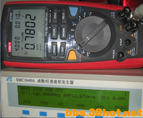

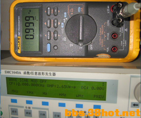

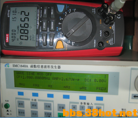

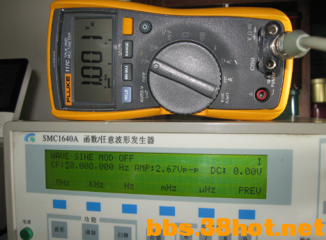

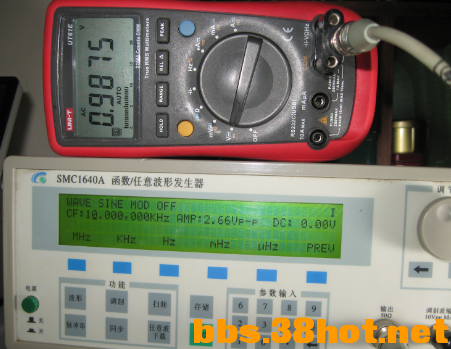

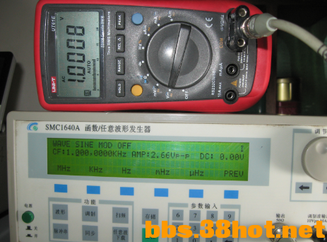

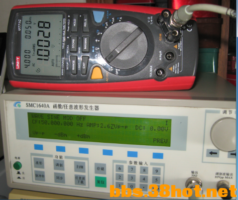

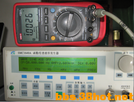

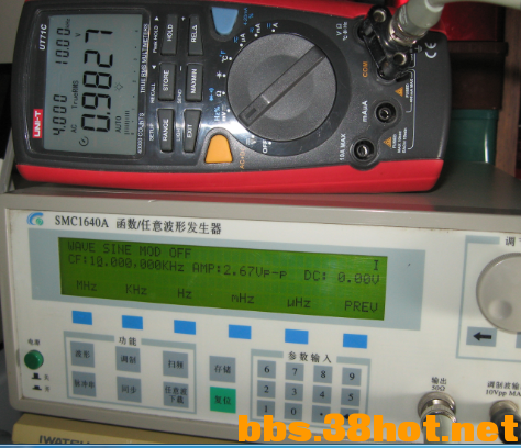

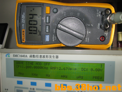

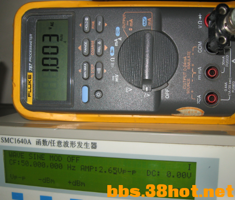

发表于 2015-7-2 21:03:15 | 显示全部楼层
中国之声 发表于 2015-7-2 17:57
交流频响很差,带交流成份的DC测不准

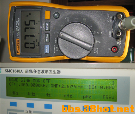

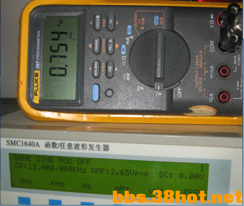

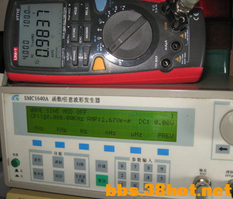

我没有高端的福禄克,就我手里的几个表随便测了下它们的频响,都是学论坛里的前辈们的方法做的,以50HZ正弦波让被测表交流档电压显示1.0V左右时开始提高频率,直到被测表交流显示为0.775V(-3db)为止,算作此表1V交流电压下的频响指标。
QQ截图20150702204104.png QQ截图20150702204126.png QQ截图20150702204144.png QQ截图20150702204203.png QQ截图20150702204322.png QQ截图20150702204339.png QQ截图20150702204358.png QQ截图20150702204419.png QQ截图20150702204442.png QQ截图20150702204513.png QQ截图20150702204551.png QQ截图20150702204606.png QQ截图20150702204623.png QQ截图20150702204644.png QQ截图20150702204708.png
UT61E在此时达到了220KHZ,UT71C更给力能达到1.6MHZ,F117只能达到7KHZ,F787也只有29KHZ。我没有F189或者F289,我想它们肯定能超过这些国产的吧,但是要知道这两个国产表的价格加起来也才只有一千元左右呀!那么还有什么可吐槽的呢?
