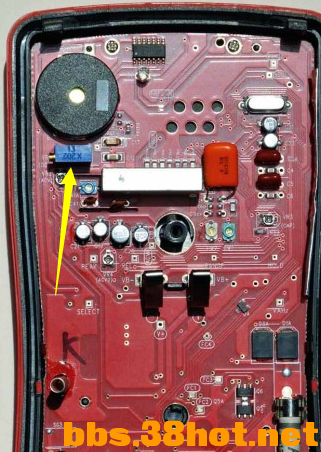

这是今年刚买的UT61E,据客服说是厂里最新版的,没有外置基准了,今天应邀把PCB上传,望诸位大神们能帮忙看看有什么好办法进一步优化。
正前面
后盖,白色的是铝箔贴纸。
PCB背面,左上部的白色长条也是铝箔贴纸,是由显示屏背面延伸过来的。
PCB正面
主芯片是ES51922A
发表于 2015-6-6 15:10:04 | 显示全部楼层
跳线,打胶固定

发表于 2015-6-6 21:21:23 | 显示全部楼层
nod32 发表于 2015-6-6 20:30
愣是没看出来在哪
我也买了新版的UT61E,打算自己做块小板,直接插在电位器的焊盘上,只调一根电源线就好了,用空了我画个PCB

发表于 2015-6-6 21:28:54 | 显示全部楼层
nod32 发表于 2015-6-6 21:27
挺麻烦的
干脆直接建议厂家恢复外置基准电路部分好了,厂家不是一直对61E在改进么{:142_36 ...
表都买了,还是改改先,看原理图还是挺好改的

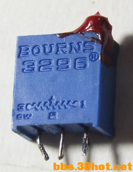

发表于 2015-6-6 22:59:39 | 显示全部楼层
先把它换成下图这个牌的
原厂这个微调的温飘很大的。

发表于 2015-6-7 08:18:33 38hot手机频道 | 显示全部楼层
彭鹏 发表于 2015-6-6 22:59
先把它换成下图这个牌的
其实单换这个还不如不换,因为表是负温度漂的,原来的那个电位器也是负温度系数,多少有一点补偿,如果只用那个bourn,不换其他的,你会发现表温漂的更厉害了
发表于 2015-6-7 08:33:00 | 显示全部楼层
lkd864 发表于 2015-6-7 08:18
其实单换这个还不如不换,因为表是负温度漂的,原来的那个电位器也是负温度系数,多少有一点补偿,如果只 ...
那么外部基准更没必要加了,因为UT61E的漂移根本就不是基准在飘。
我这个表里头该换的都换了,该加的都加了,23度校准的,到了13度依然飘了2个字(此时584基准依然准确)

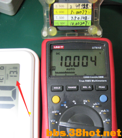

发表于 2015-6-7 08:54:10 38hot手机频道 | 显示全部楼层
我的就改了温漂电阻的温度补偿,其他都没改,现在从13度到40度一字不差,13度以下还是漂,到0度大概漂大3个字

发表于 2015-6-7 09:06:41 38hot手机频道 | 显示全部楼层
彭鹏 发表于 2015-6-7 08:59
恭喜你!搞成功了。发图上来给大家分享一下呀,比如哪个是温漂电阻?怎么改的?谈谈体会吧。
独乐乐不 ...
过些天上帖子
