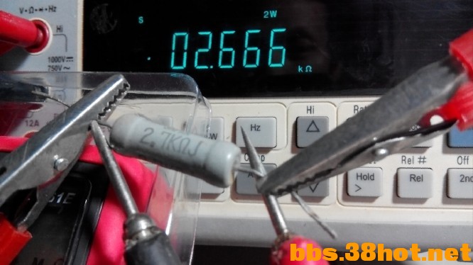

再看看测试精度吧。和ut61e对比
 楼主| 发表于 2015-6-5 09:08:05 | 显示全部楼层
30欧的电阻测量
 楼主| 发表于 2015-6-5 09:08:37 | 显示全部楼层
9v电池的测量
 楼主| 发表于 2015-6-5 09:09:02 | 显示全部楼层
12v的电池测量
 楼主| 发表于 2015-6-5 09:10:30 | 显示全部楼层
最后 小结,为什么台式的万用表大多没有测量电容的功能,呀,是我不会测量

发表于 2015-6-5 12:33:42 | 显示全部楼层
貌似电阻测量最好不要两个表夹并在一起测吧,这样会互相影响测量结果的准确性的你可以吧任意一个表打在电压档看看,电阻两端这时候是带有电压的
电压测量一般就可以多个表并联同时测量了,除非其中一个内阻特别特别低,才会影响其他的表。
再就是,最好不要用61E来比对比它精度更高的表,61E本身测量结果就普遍偏低(除非你做过校准),尤其是电阻档偏低是很不好校准的。
说的不一定对,仅供参考
 楼主| 发表于 2015-6-5 12:43:00 | 显示全部楼层
您又说对了2个表是不能一起测量电阻,和电容,,一起测量,差别很大,那 我应该用什么表对比了

发表于 2015-6-5 13:42:38 | 显示全部楼层
楼主玩玩两块同样表串联测电压;并联测电流;串并联测电阻,你会发现很多惊喜。前提是把表的电阻档开路电压、内阻、电流档测试电流等因素考虑进去。

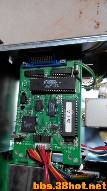

发表于 2015-6-28 22:57:23 | 显示全部楼层
大师,我有一块3146A,电阻档调零,数字不稳跳字,现象为0、XXX然后一直跳一0、XXX,能否请教一下是什么原因,谢谢
发表于 2015-6-28 23:13:22 | 显示全部楼层
c_star 发表于 2015-6-28 22:57
大师,我有一块3146A,电阻档调零,数字不稳跳字,现象为0、XXX然后一直跳一0、XXX,能否请教一下是什么原 ...
  先检查表笔之间,再检查表笔和表笔插座之间。还有数值到底跳了多少
发表于 2015-6-28 23:19:07 | 显示全部楼层
一直稳定不了,只不过到后来十几秒跳一下,松开表笔再接上又重新跳,数值更小些。反正不能稳定在一个数值上,感觉好象那个元件不稳定。
发表于 2015-6-28 23:23:13 | 显示全部楼层
表笔和线都好的,线是2.2平的线,头是纯铜头,试过几付线都是一样,插头和机内各接插件,没发现原因。
发表于 2015-6-29 09:37:05 | 显示全部楼层
    先易后难,先排除表笔或者表座的问题。跳动的数值是多少?
