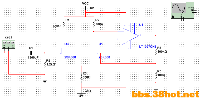

发表于 2015-9-3 00:52:06 | 显示全部楼层
麻烦楼主看看前放部分下面这个图对不对,谢谢啊

 楼主| 发表于 2015-11-7 10:24:58 | 显示全部楼层
jaky 发表于 2015-11-7 02:43
IF3602 的手册只有一页?不知道怎么能弄到完整版的。看了一下mauser上的价格,确实比较不客气
看参数,这玩意儿的噪声可能比SK369/389低将近一个数量级。但是有两个问题:
第一,跨导高一个数量级,降低了运放的稳定性裕度。
第二,Vos最大100mV……必须加伺服系统,但要考虑好此系统引入的噪声。
