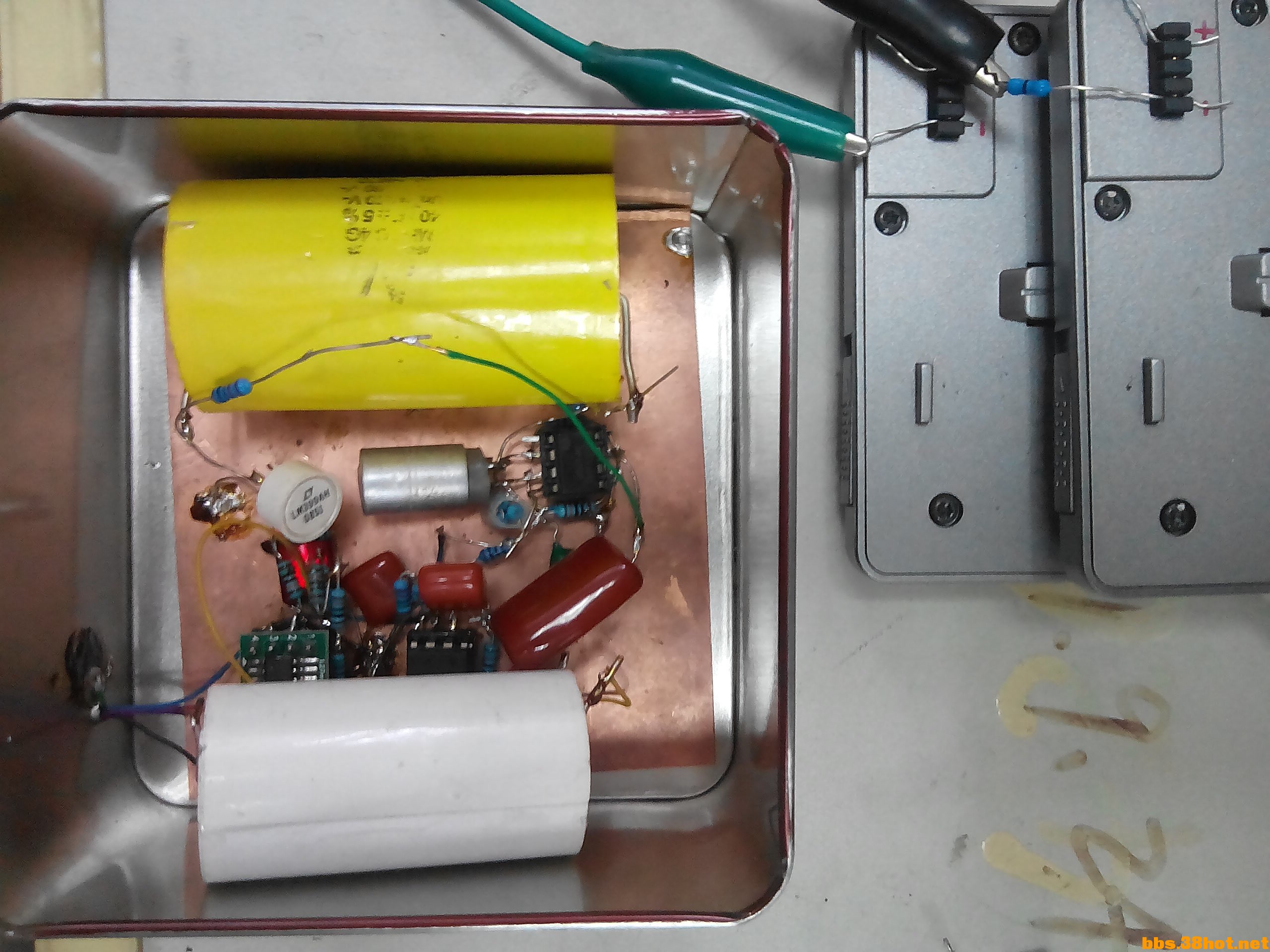

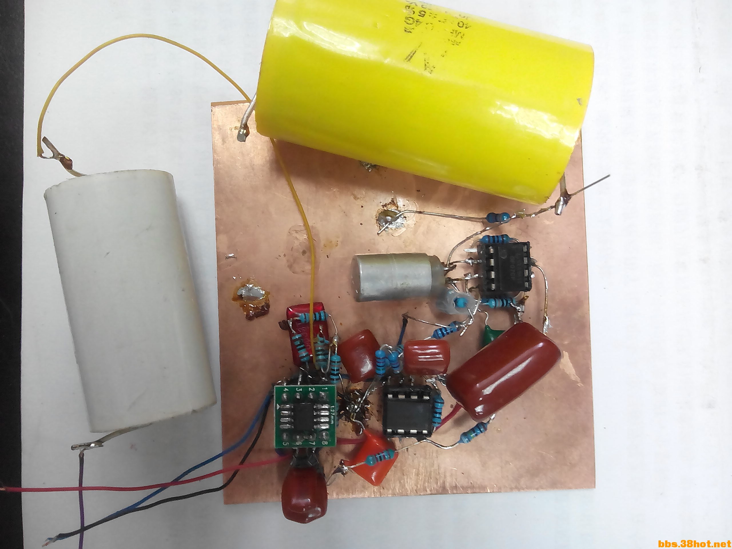

    近来坛里04102JackFrost二位都做过0.1~10Hz噪声放大测试系统,详见https://bbs.38hot.net/forum.php?mod=viewthread&tid=101789https://bbs.38hot.net/forum.php?mod=viewthread&tid=115429两篇大作。前一作品主要卡在了前级OPA627的电压噪声上;后一作品选择了噪声更低的低Ib运放OPA188,达到了设计目标。坛里公认AN124是最靠谱的方案,但未见坛友试做。laisla提到输入电容的问题不好解决,但JackFrost指出如果源阻抗低(事实上至少电压基准的动态内阻往往是很低的,例如LM399最大值为1.5 Ohm,2DW7C在5mA时约为20 Ohm,10mA时约为5 Ohm),选用大电阻小电容也无妨。不论如何,AN124里160nVp-p的指标还是很诱人的,而且这个噪声指标也不关电容的事儿,于是决定试一把。
    细读AN124方案,其中包括80dB前置放大,0.1~10Hz滤波(兼20 dB放大)以及峰值保持电路。其中最关键的就是前置放大级。这部分电路其实是Linear的保留节目,在AN61(第13页)和AN45(第2页)都有描述:前一篇用2SK147,0.1~10Hz噪声(p-p,下同)45nV;后一篇用2n6485,噪声200nV。AN124用LSK389或者2SK369。其中LSK389是Linear System生产的2SK389代换品,而2SK389的性能差不多相当于一对2SK170;2SK369的噪声性能显著优于2SK170。而且据Analog Dialogue介绍,LSK389的实际失配通常在1~10mV;这个水平的配对对于JEFT来说并不是很困难。因此本实验选定了2SK369作为JFET输入级。
    AN124的前置放大中最特别的要数Vos的伺服抵消电路。这对于单级80dB避免饱和是必要的。但如果降低增益,有可能取消这一部分。在60dB增益下,1mV左右的失调可以接受。减少一个运放和一个三极管,对降低系统噪声也会起到积极作用。其实我才不会说是因为这部分电路我没看明白,100k Ohm/1 uF,时间常数0.1 s,感觉好奇怪……)

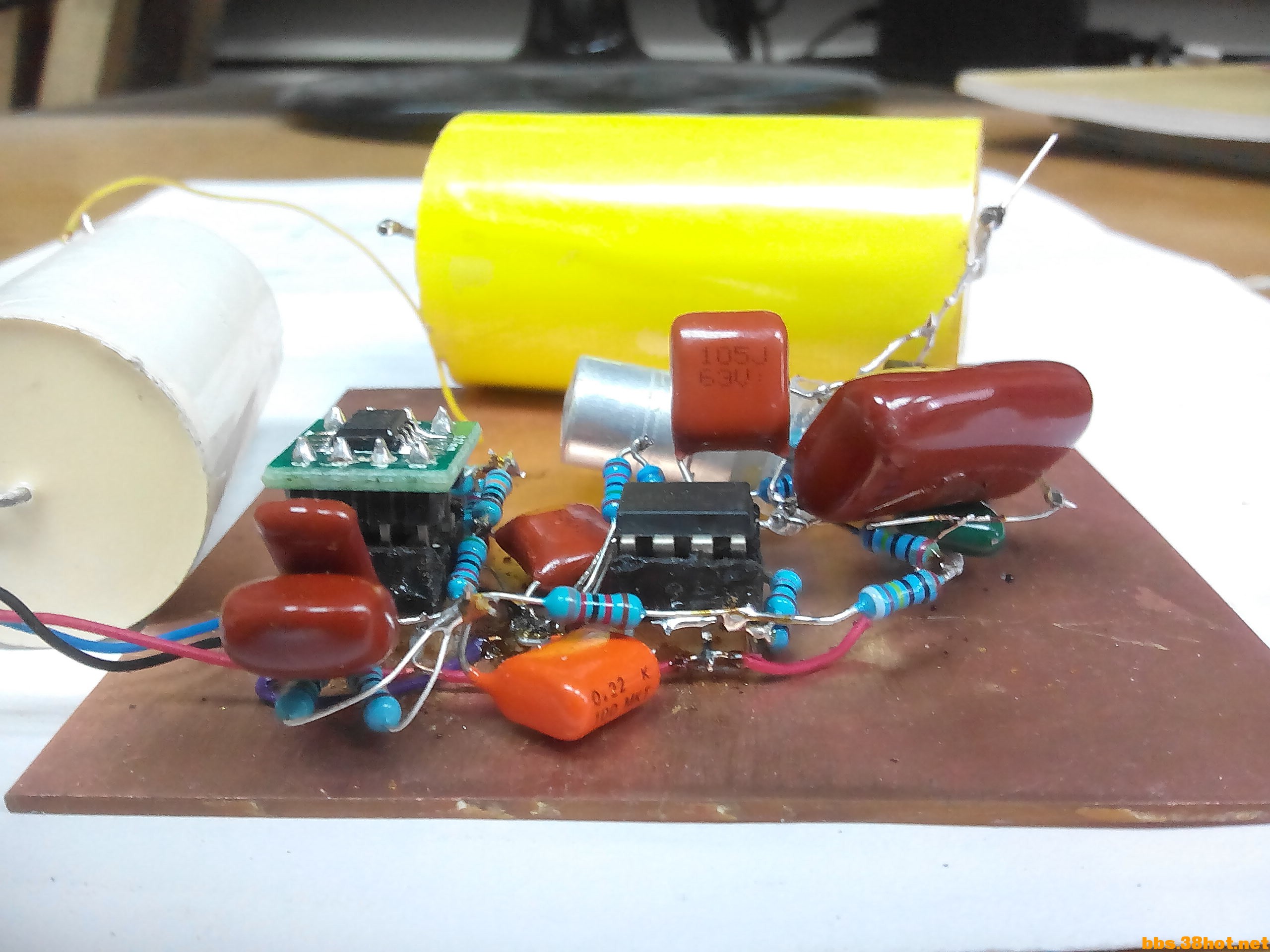

    系统计划采用锂电池供电,正负7.4V,因此JFET的偏置应当做出调整,保证ID = 6mA,VGS = 3~4V为宜。反馈电阻改为100k/100,增益60dB。须注意要对运放做适当的补偿,我付出了一对JFET的代价...

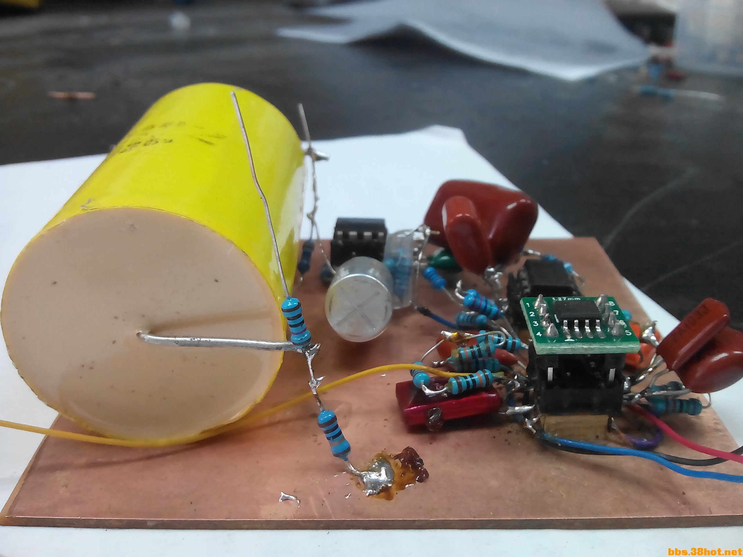

    JFET选用2SK369BL,直接焊到电路中配对。这步比我想象的要顺利。配好后套一个铝电解的壳,灌蜡封。运放初步就用OP07了,等OPA277到了再换,不过应该没太大影响。
    后面就按照JackFrost提供的SLAU522,2阶0.1Hz高通(10倍增益)接4阶10Hz巴特沃斯低通(10倍增益)。低通部分用E24元件数值重新计算。全部电路在单面板上悬空搭棚。输入RC用40uF/39k,与AN124 1300uF/1.2k的截止频率相同。
全体照。中心为JFET,其右为前放OP;下为滤波器
搭棚结构
搭棚结构
    为了标定增益/频响,在电容输入端设置10 /10k Ohm分压器。
60dB衰减
60dB衰减

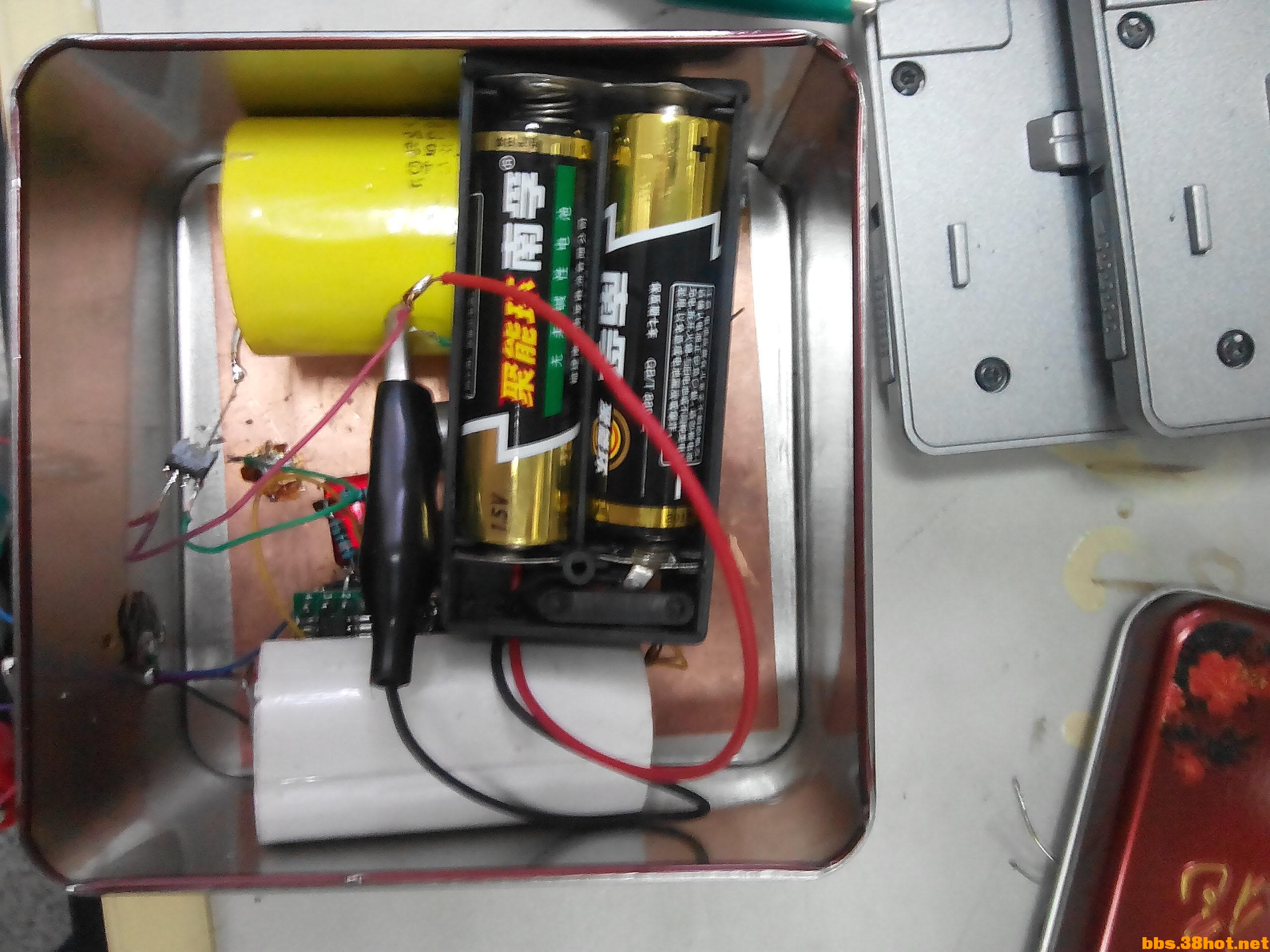

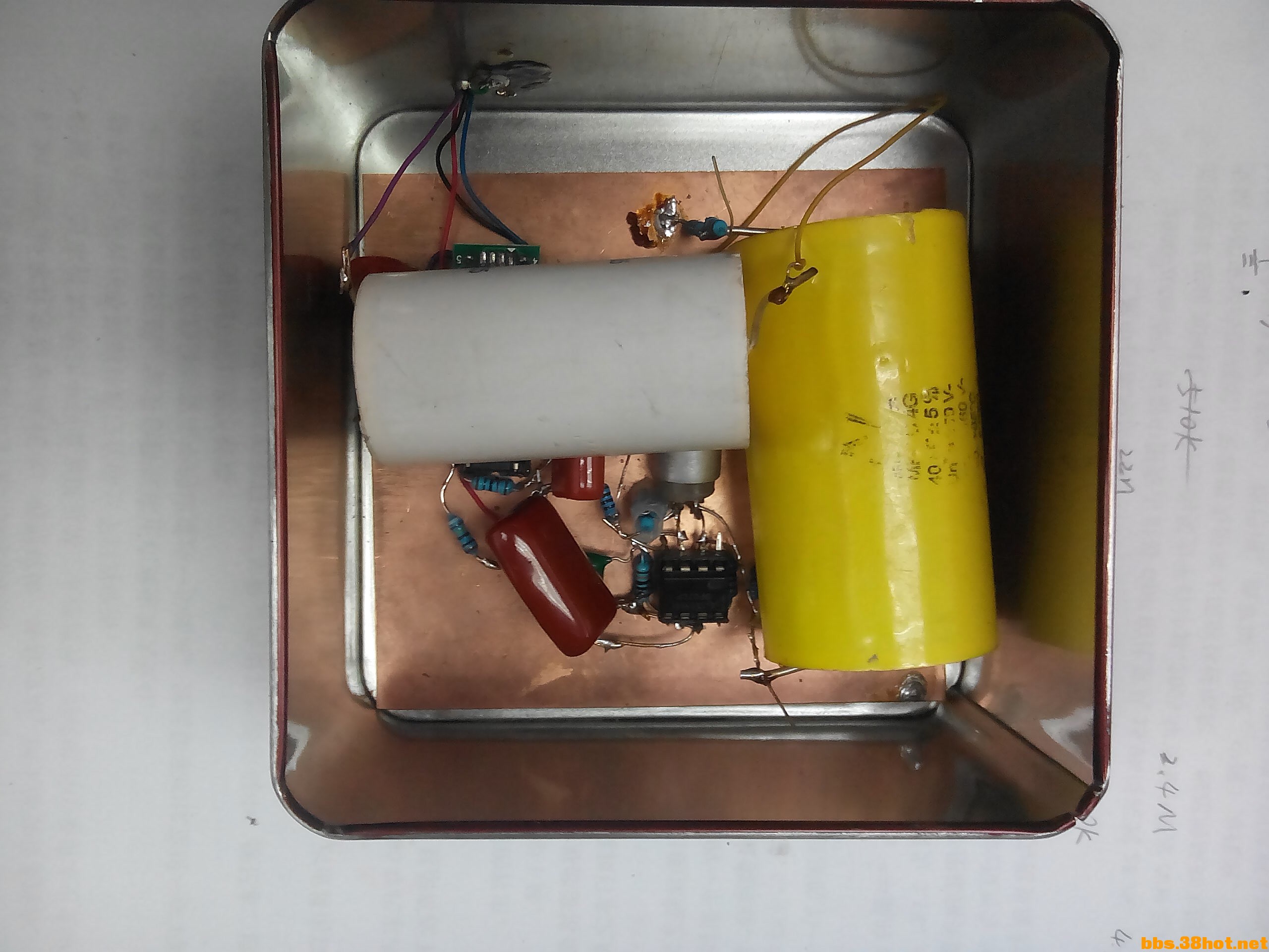

    最后把电路装进屏蔽盒中。木有BNC,直接打孔引线。
装盒
装盒

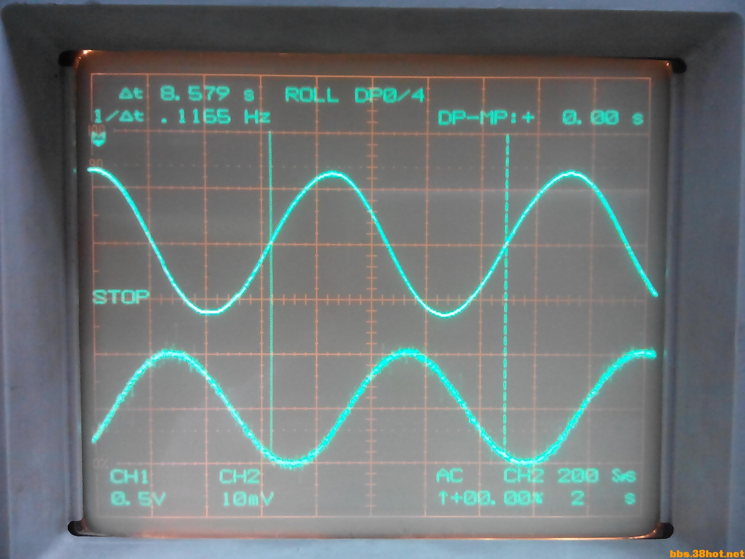

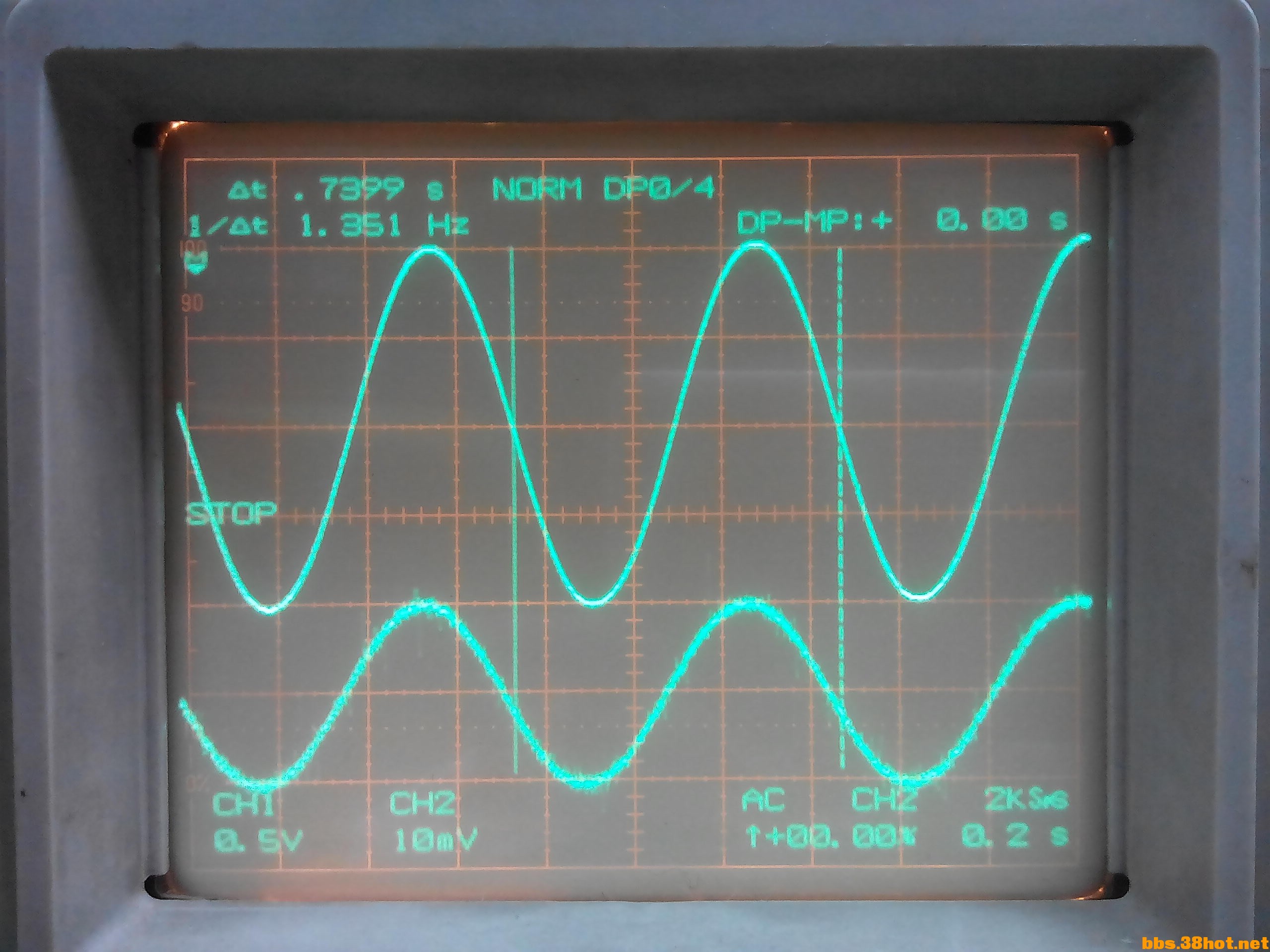

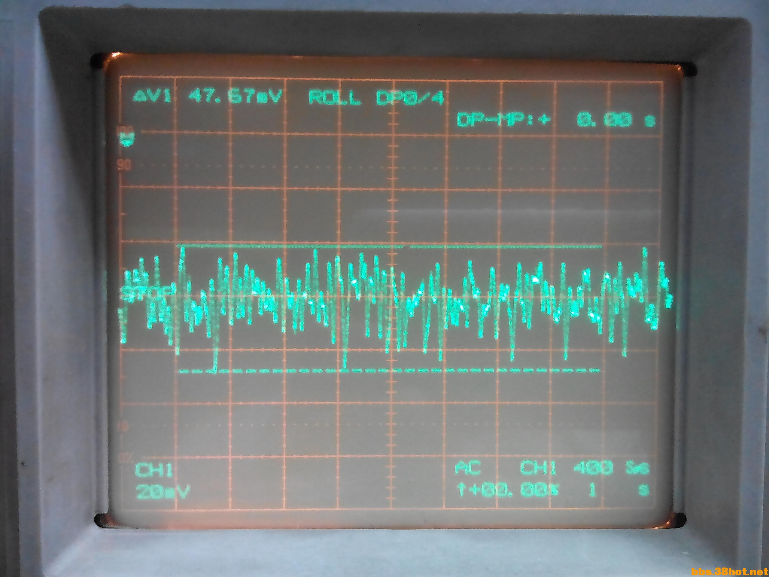

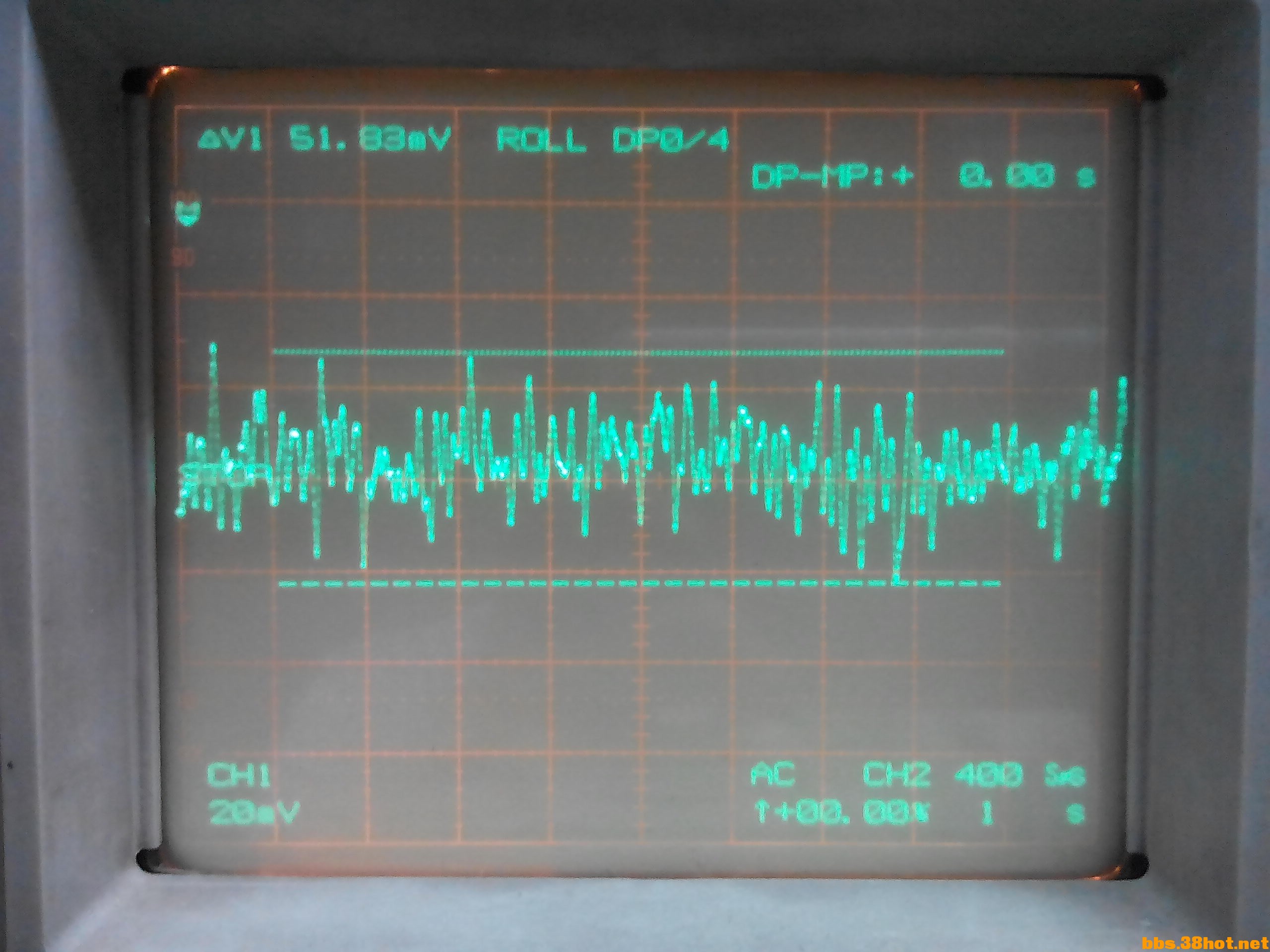

增益/频响/噪声测试

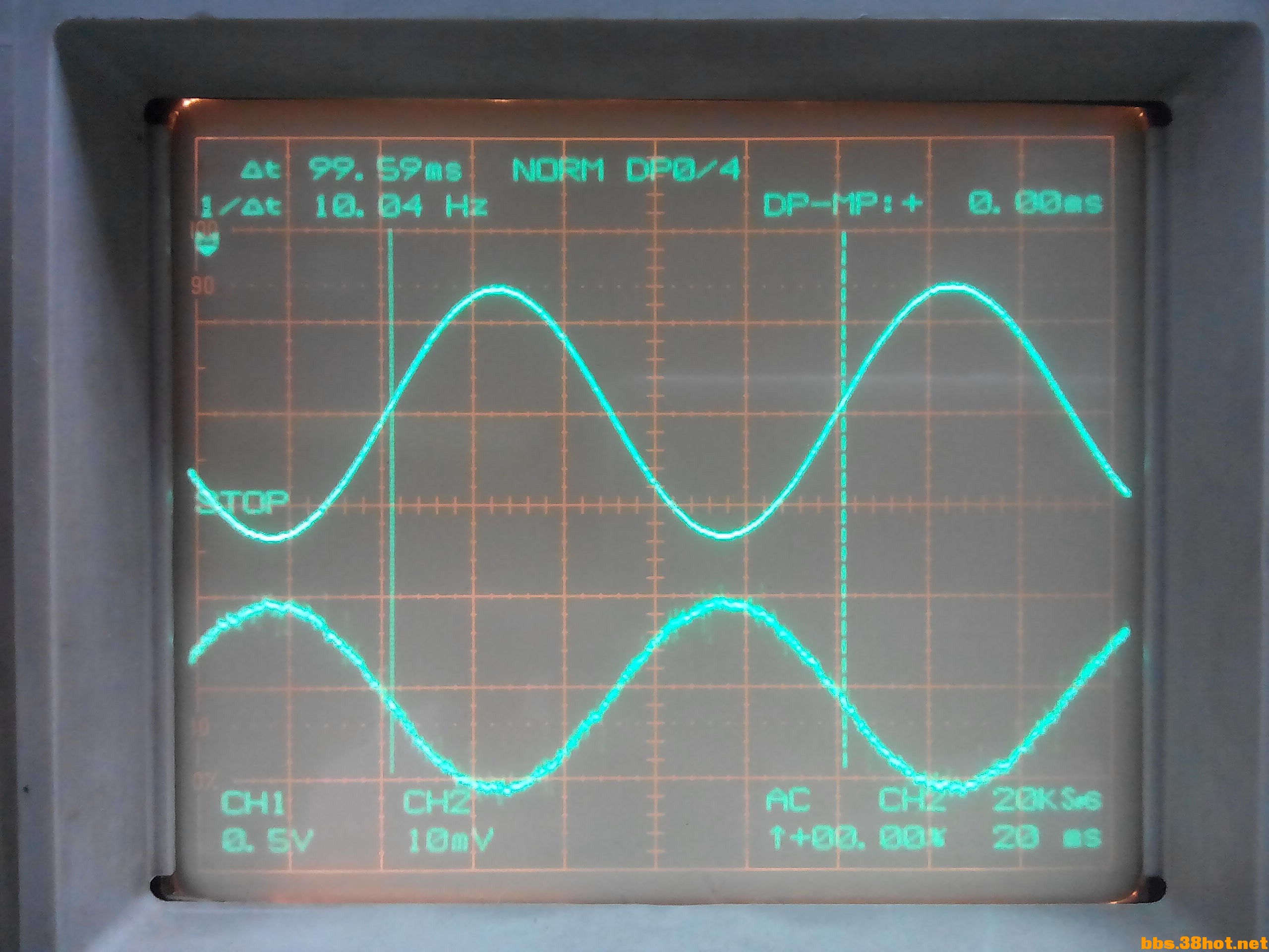

    信号发生器向分压器输入20mVp-p正弦波,在不同频率测量输出幅度
    1.35Hz,输出2.0Vp-p
10.0Hz
10.0Hz
    10.0Hz,输出1.4Vp-p
0.117Hz
0.117Hz
    0.117Hz(信号源烂,低不下去了……),输出1.3Vp-p
    可见通频带中部增益达到设计指标100dB;10Hz处-3dB基本准确;0.1Hz处截止频率偏高,这是为什么呢?
    SLAU522应该没错啊?仔细一想,输入端的RC给0.1Hz处又增加了一个极点,0.1Hz处应当已经是-6dB……所以这么直接串联是不严谨的。当然,AN124的0.1Hz处也是-6dB。姑且如此吧,整体上应该差不了太多,以后再做修正。

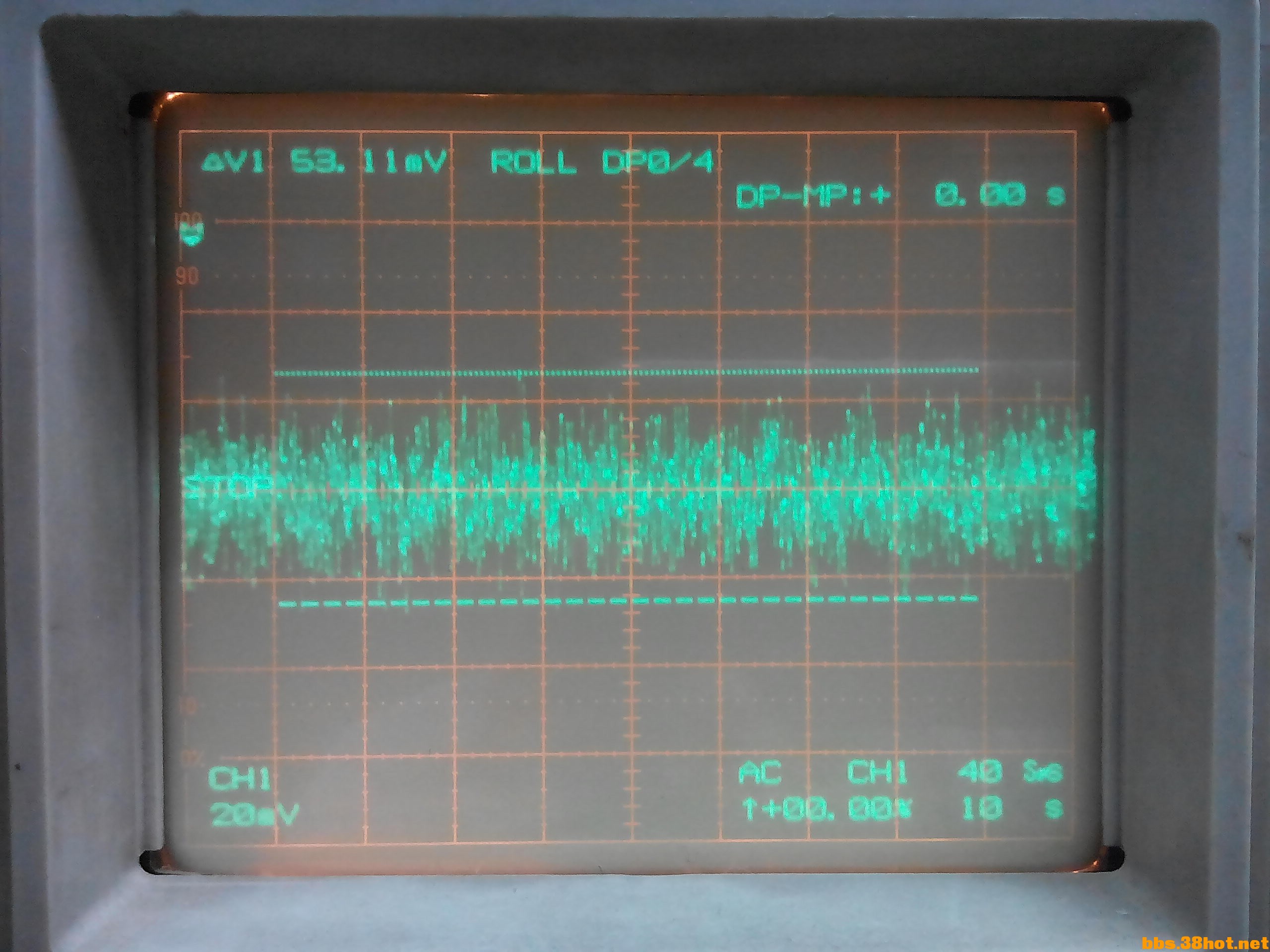

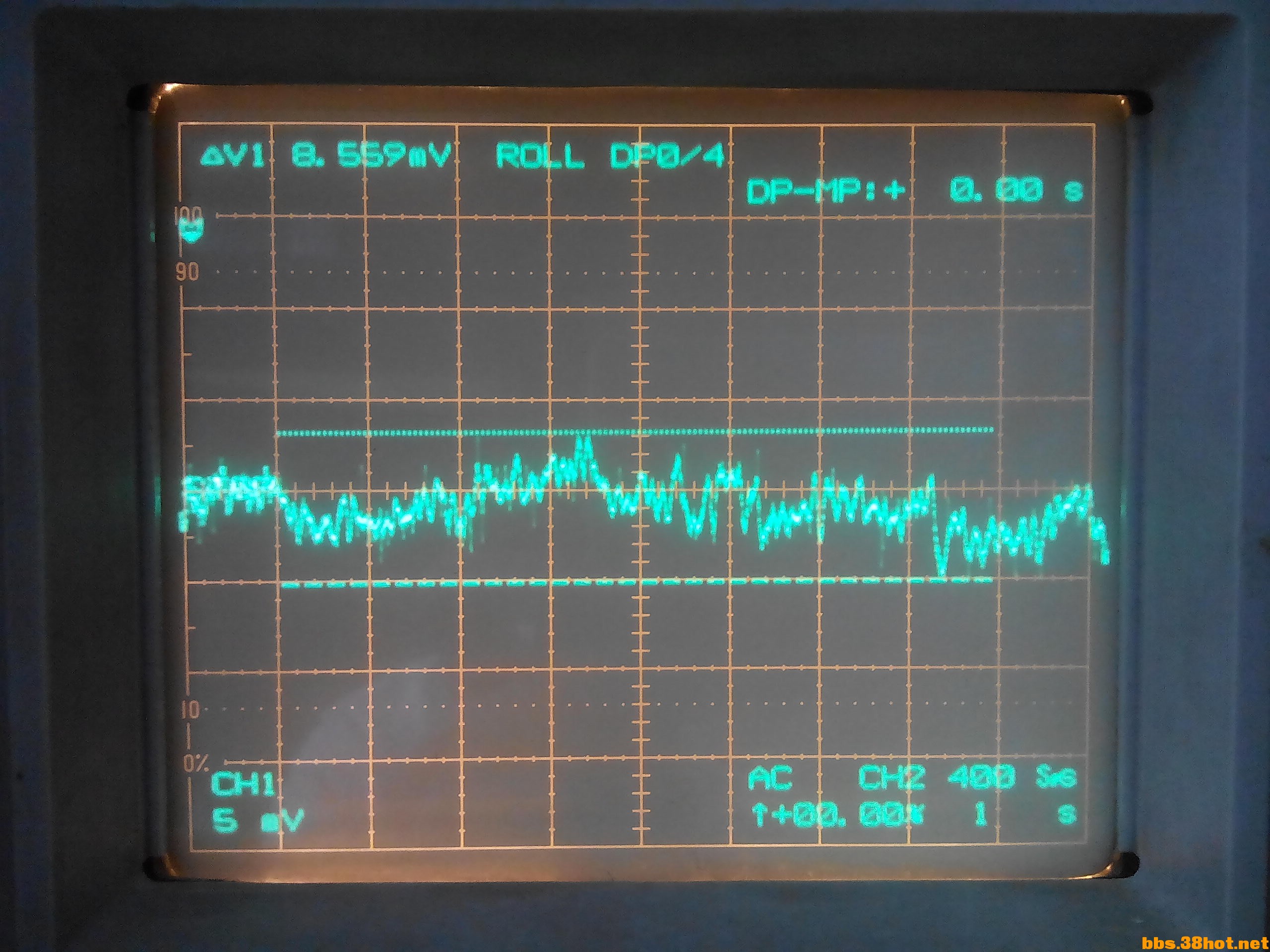

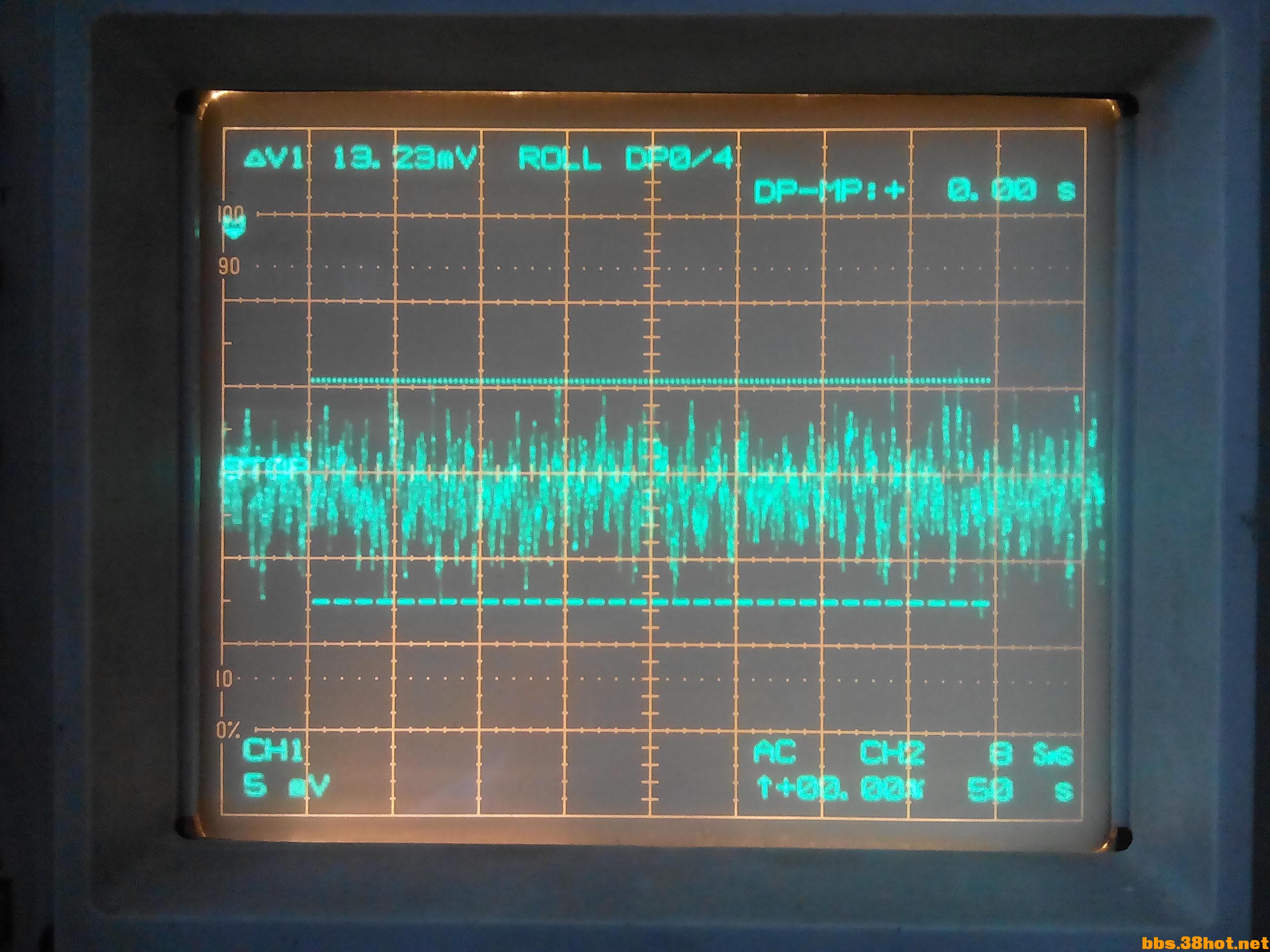

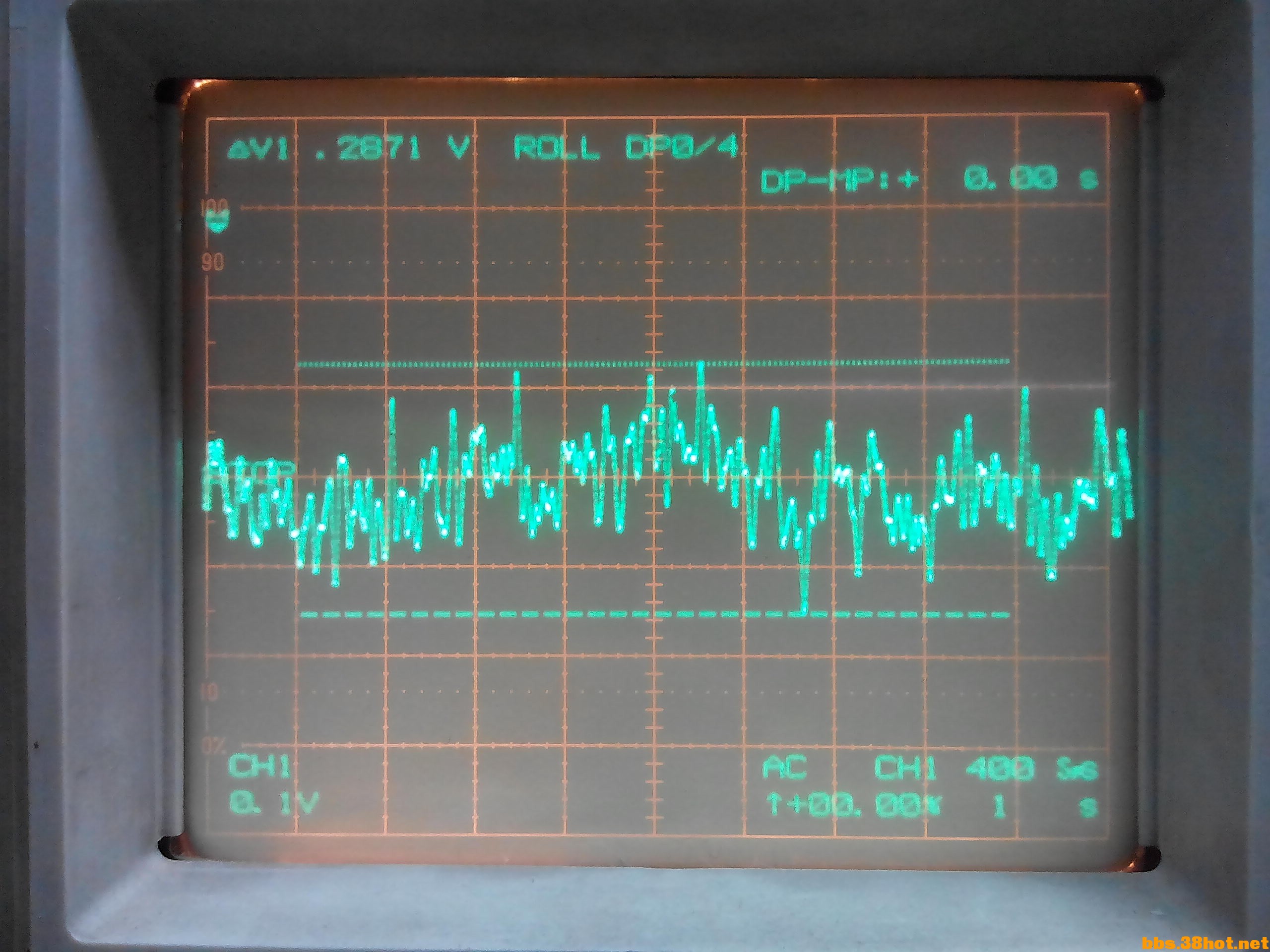

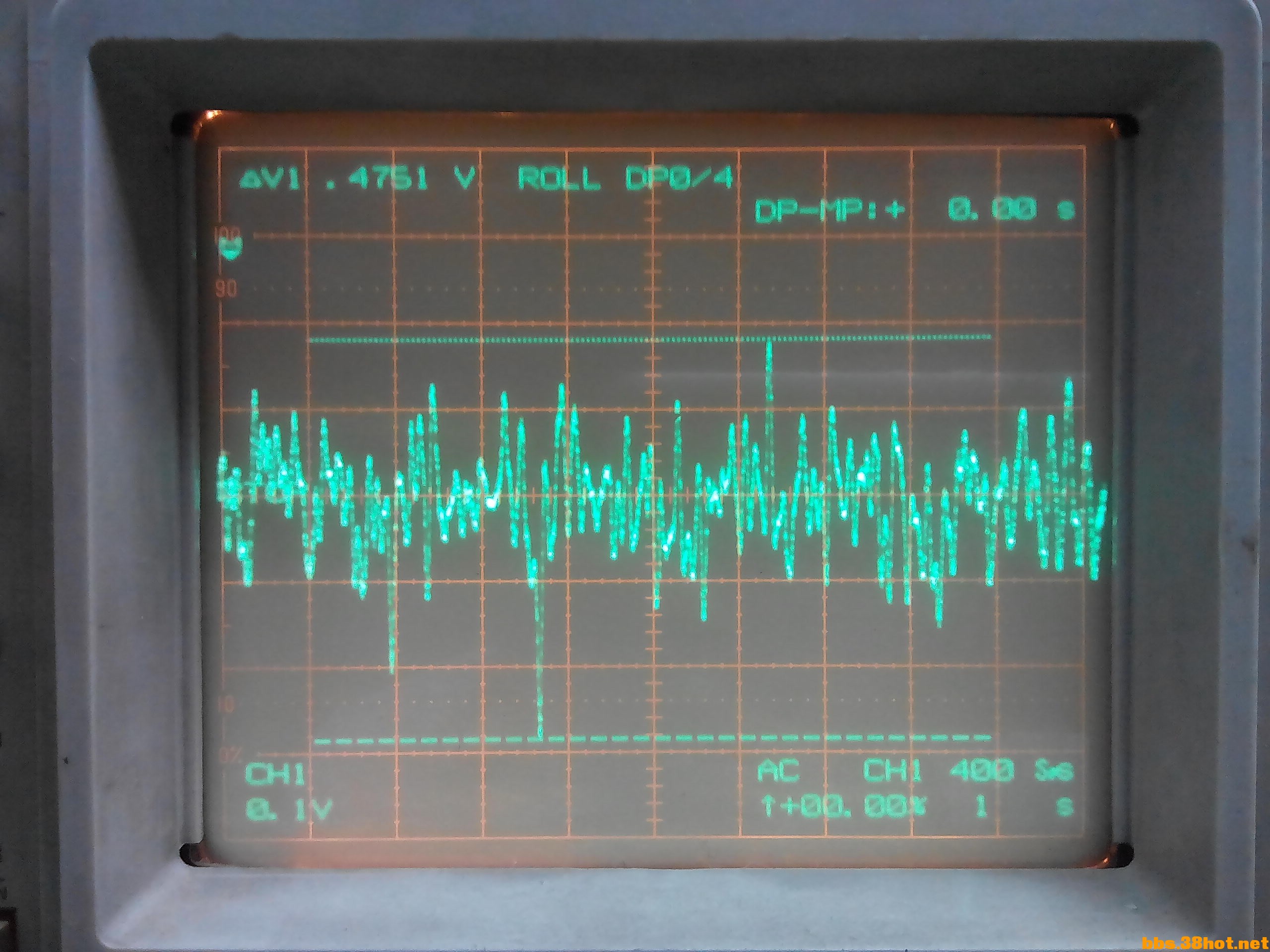

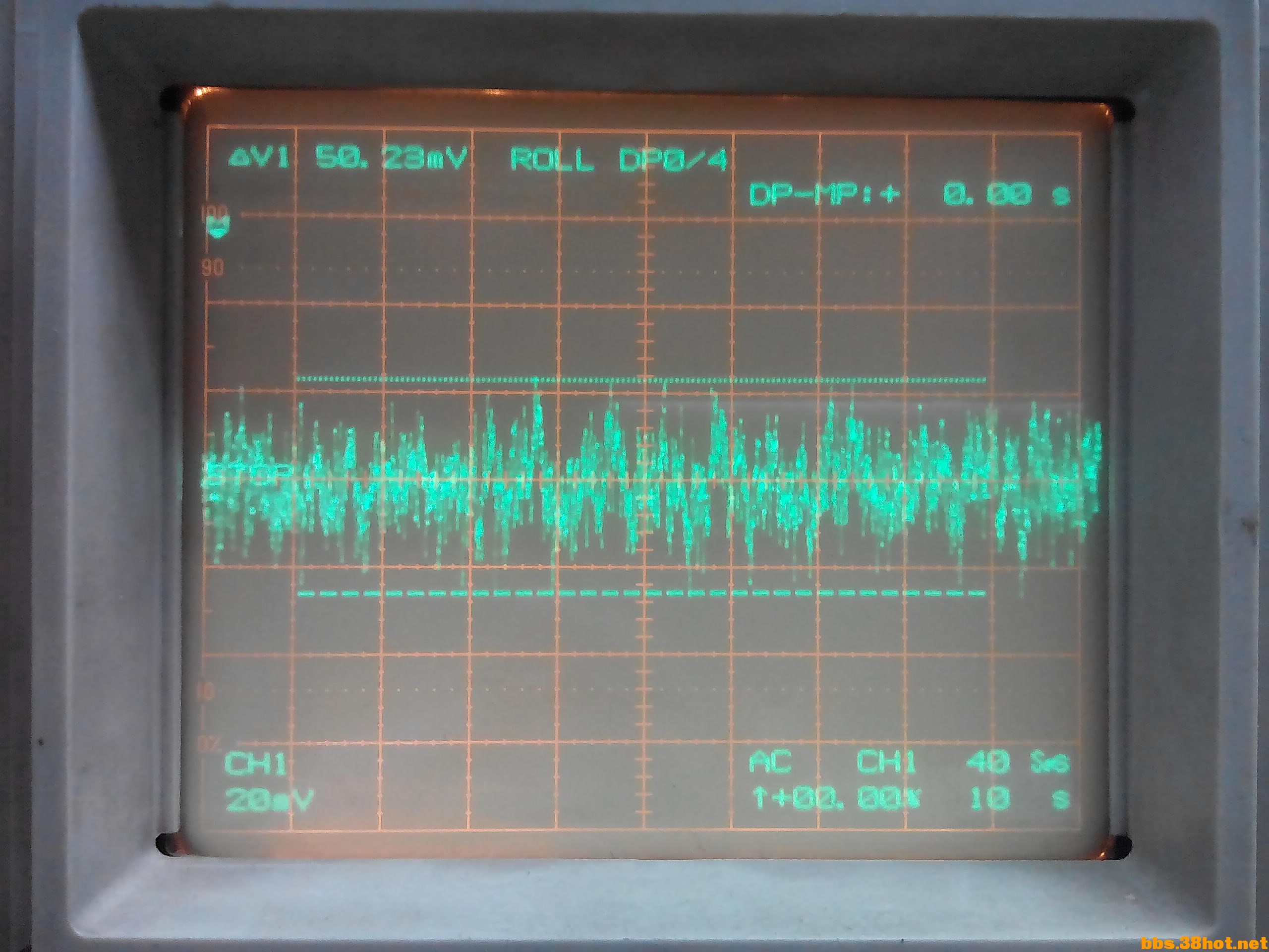

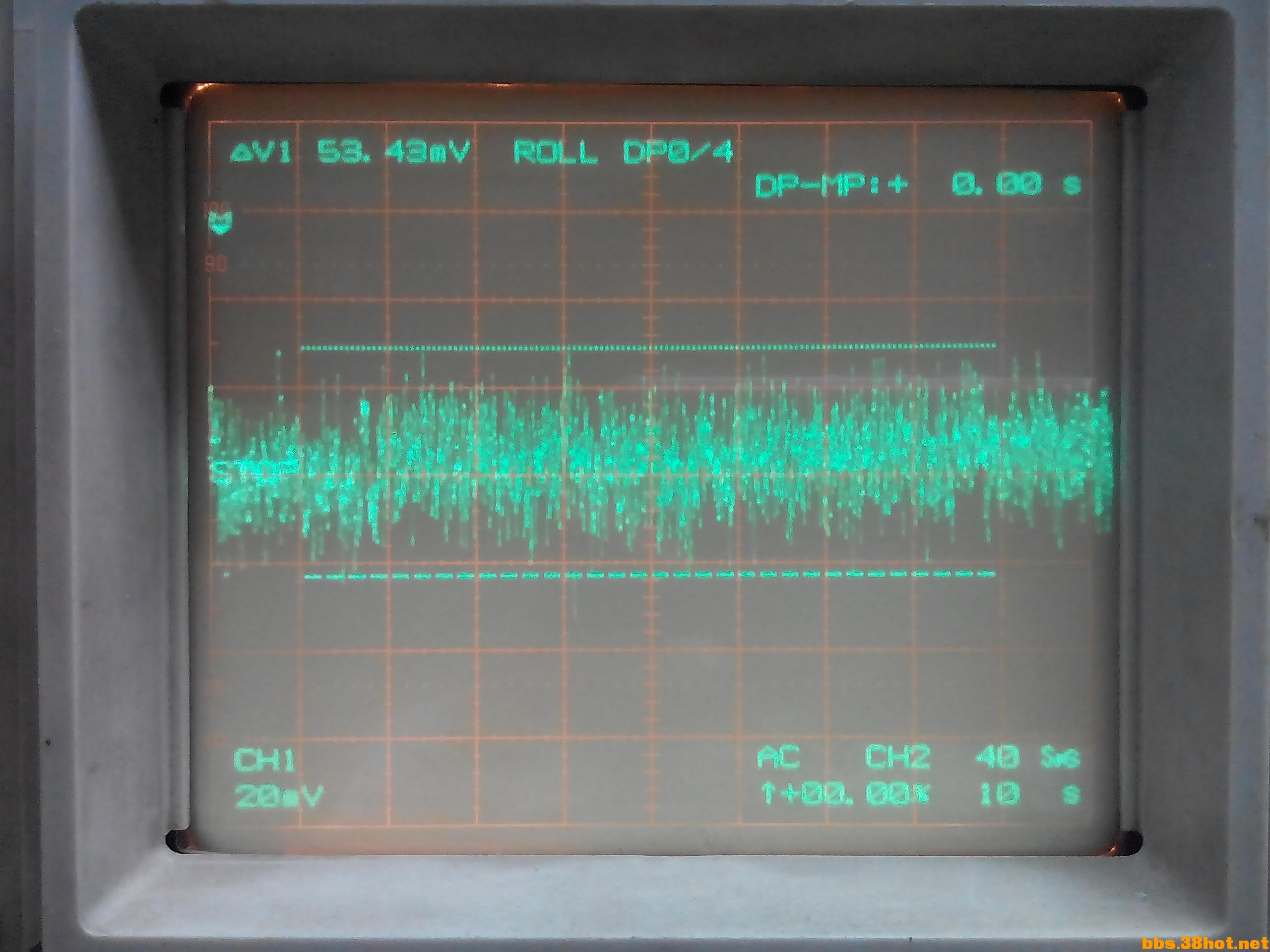

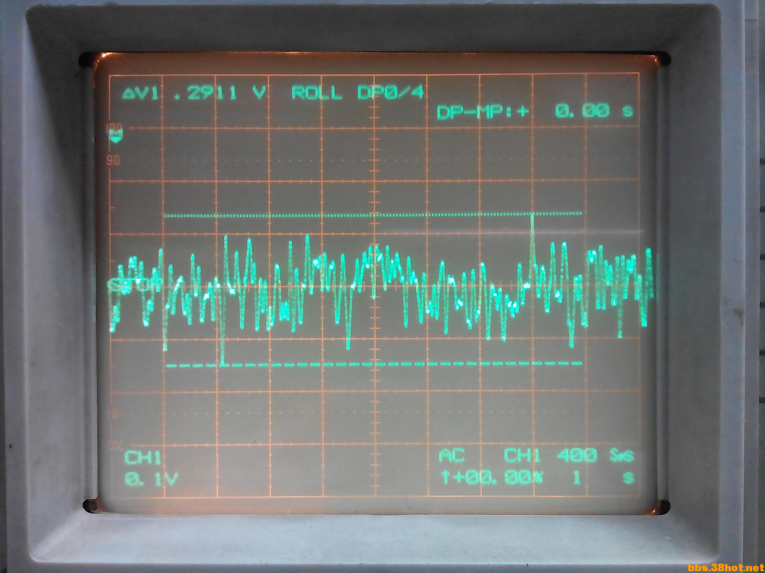

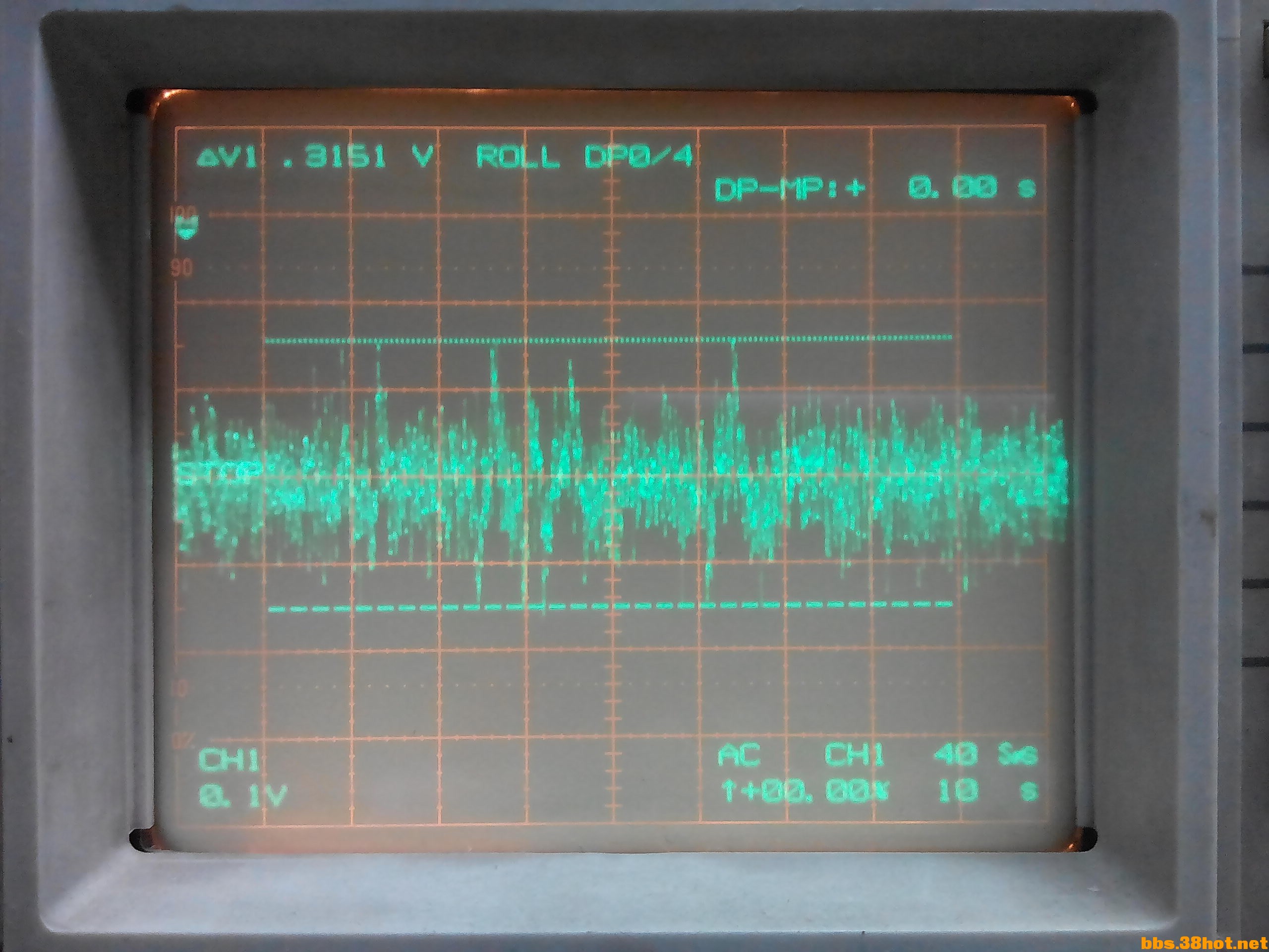

    撤掉信号源,相当于输入端通过10 Ohm接地,测试本底噪声。
10s噪声
10s噪声

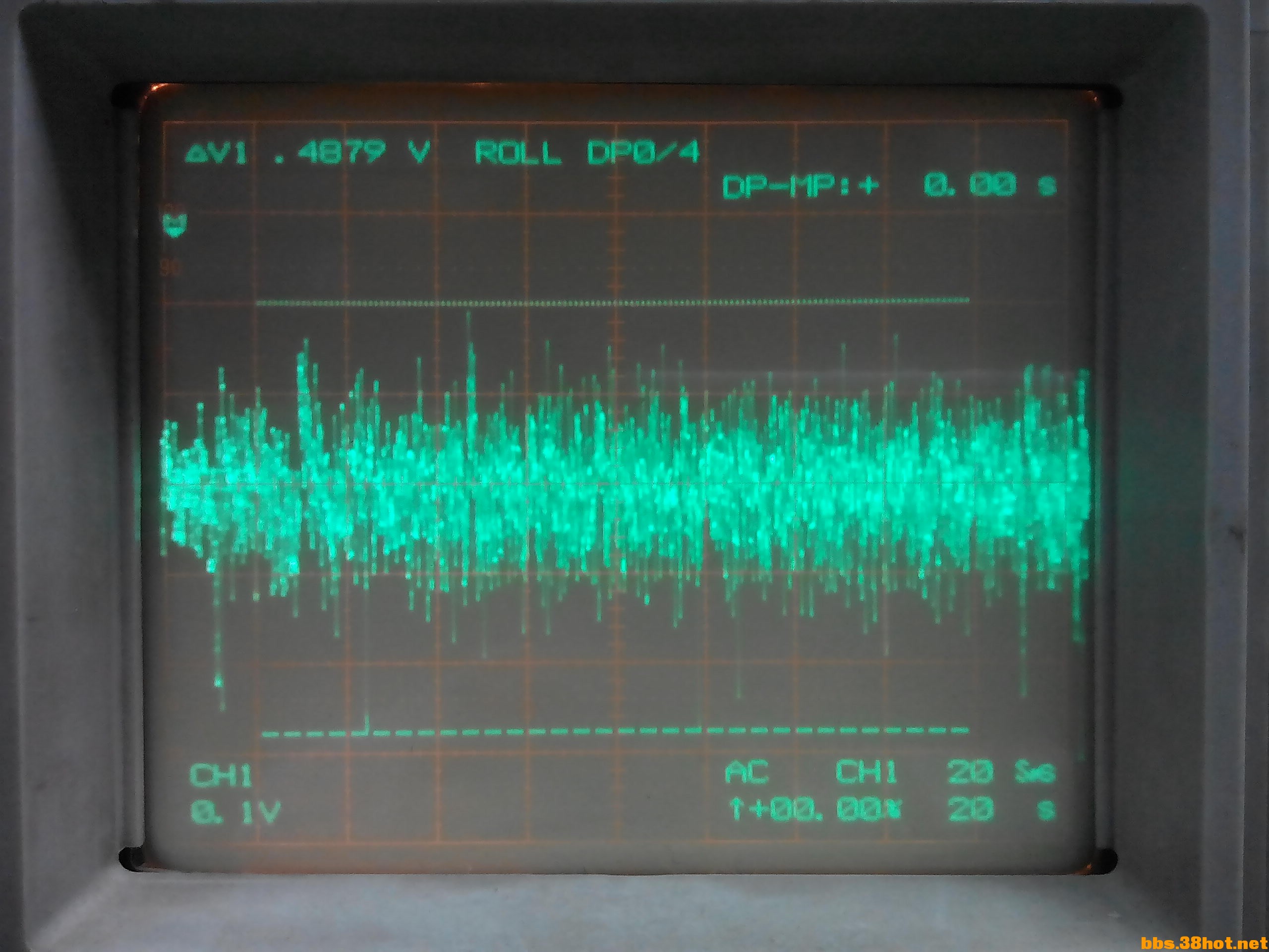

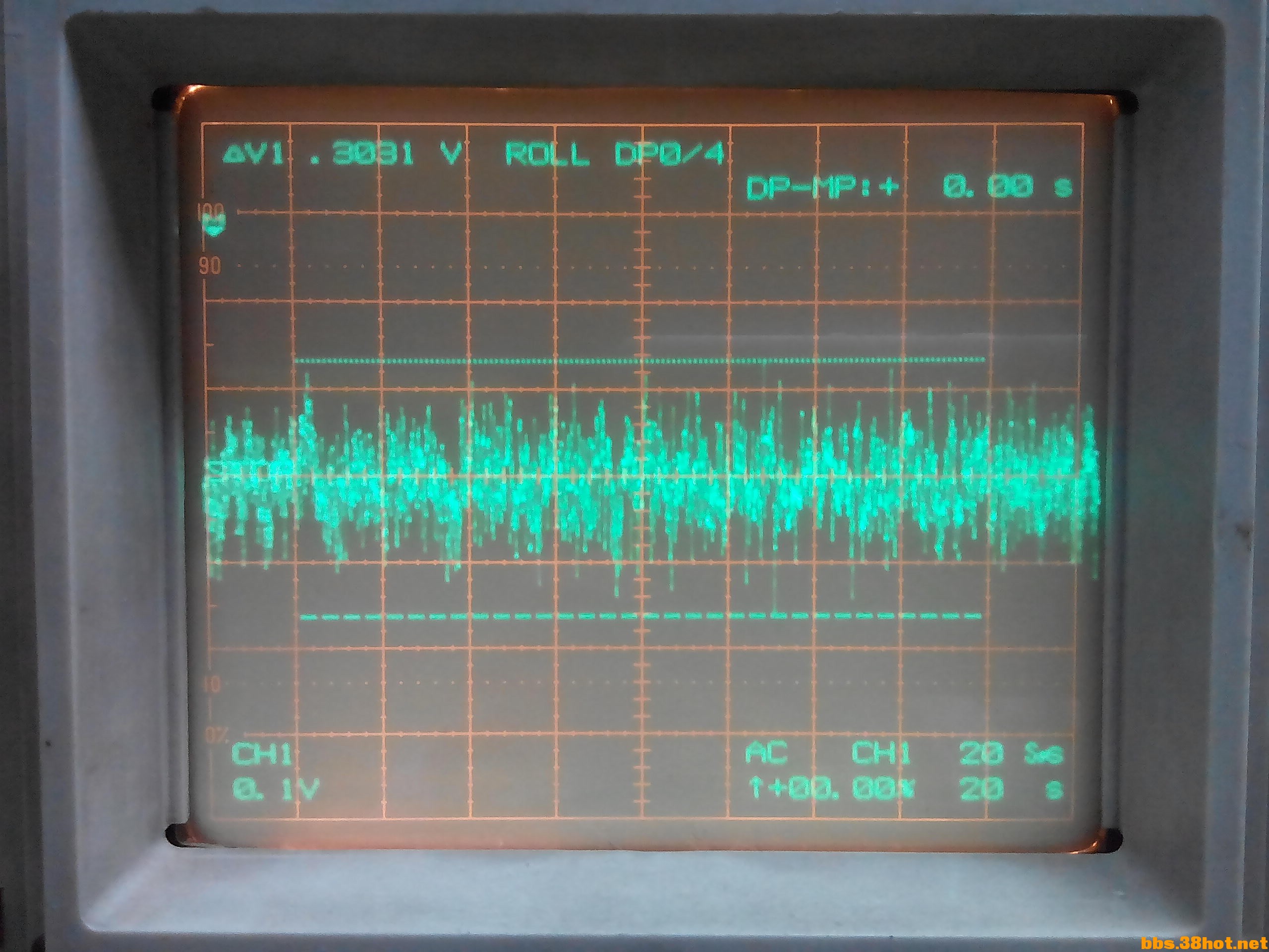

500s噪声(380s后冰箱启动干扰)
500s噪声(380s后冰箱启动干扰)

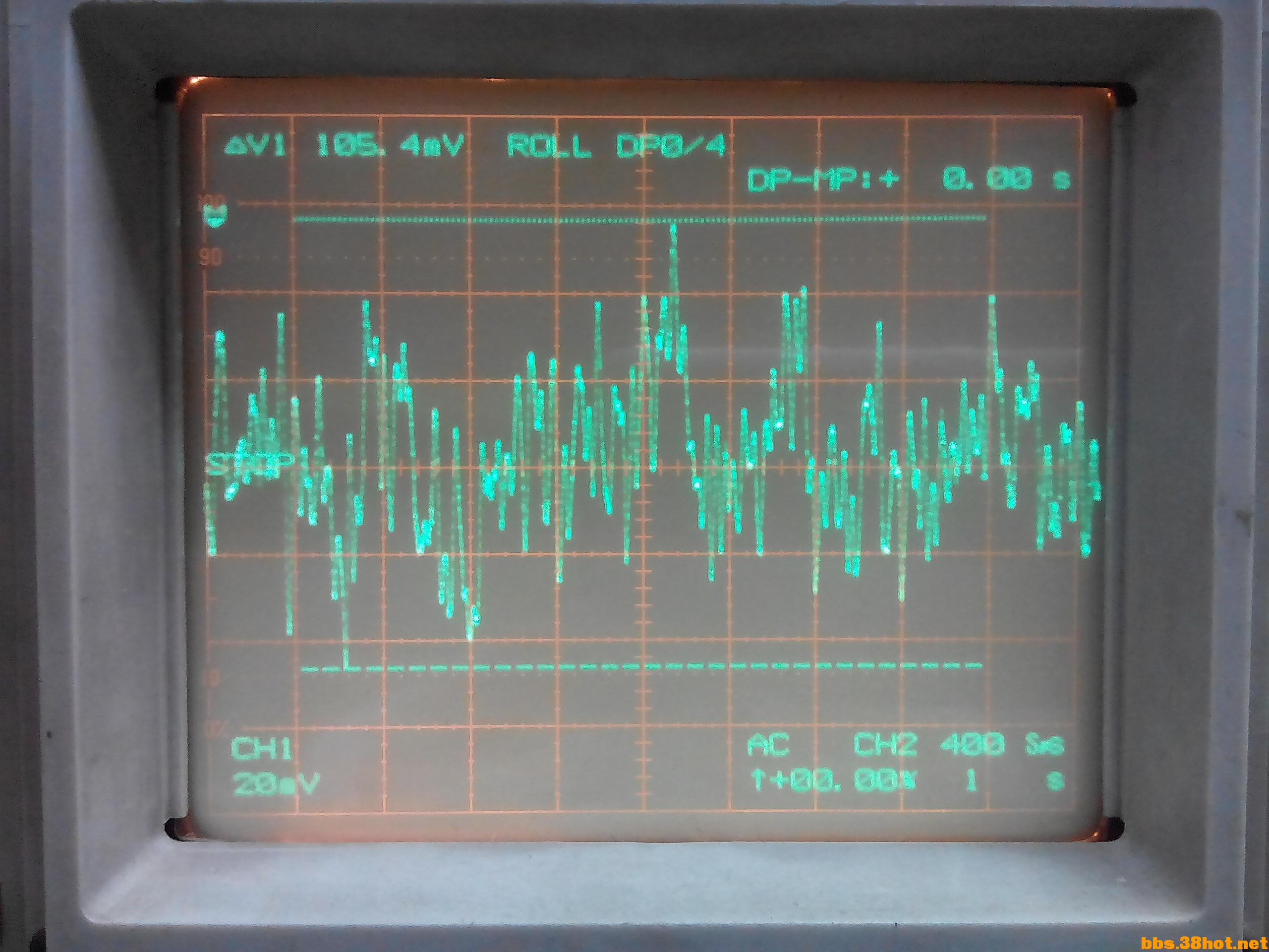

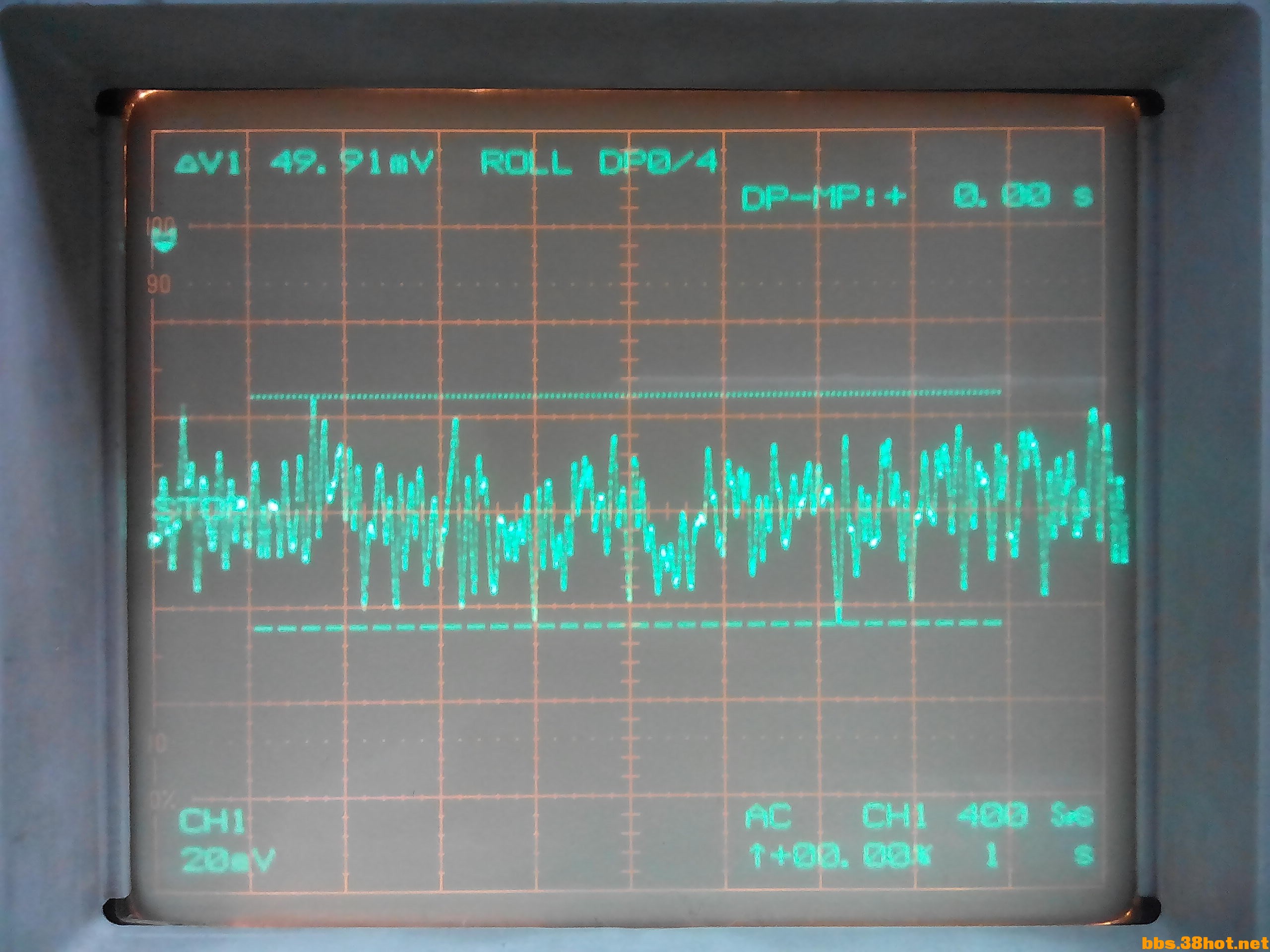

系统预热2min后,10s内噪声折合输入约86nV,500s内大约为130nV。本系统木有用低噪声电阻,JFET也木有做更多的电磁屏蔽和热屏蔽,木有用BNC,电池全外置,周围人不停走动,日光灯/冰箱不能关,达到这水平也是出乎我意料。

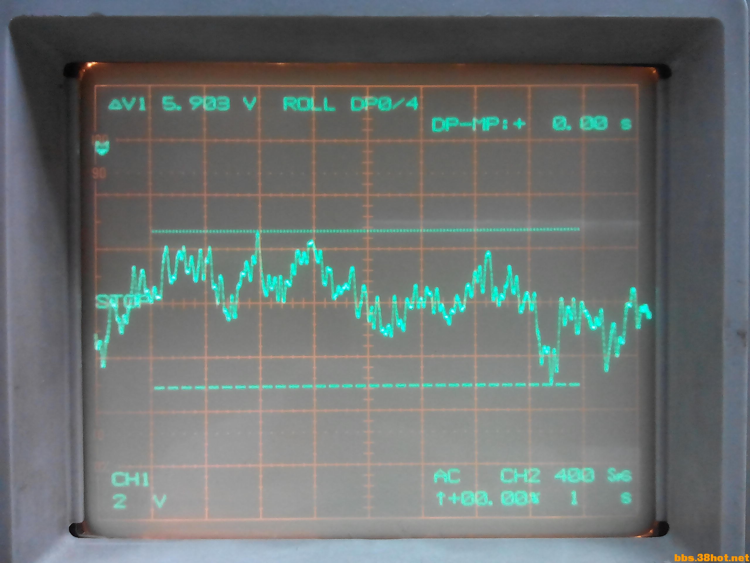

    下面是一些电压基准元件的噪声测试。此测试仅对样品有效,或许我手头这个就是全世界素质最好/最差的那一个呢?

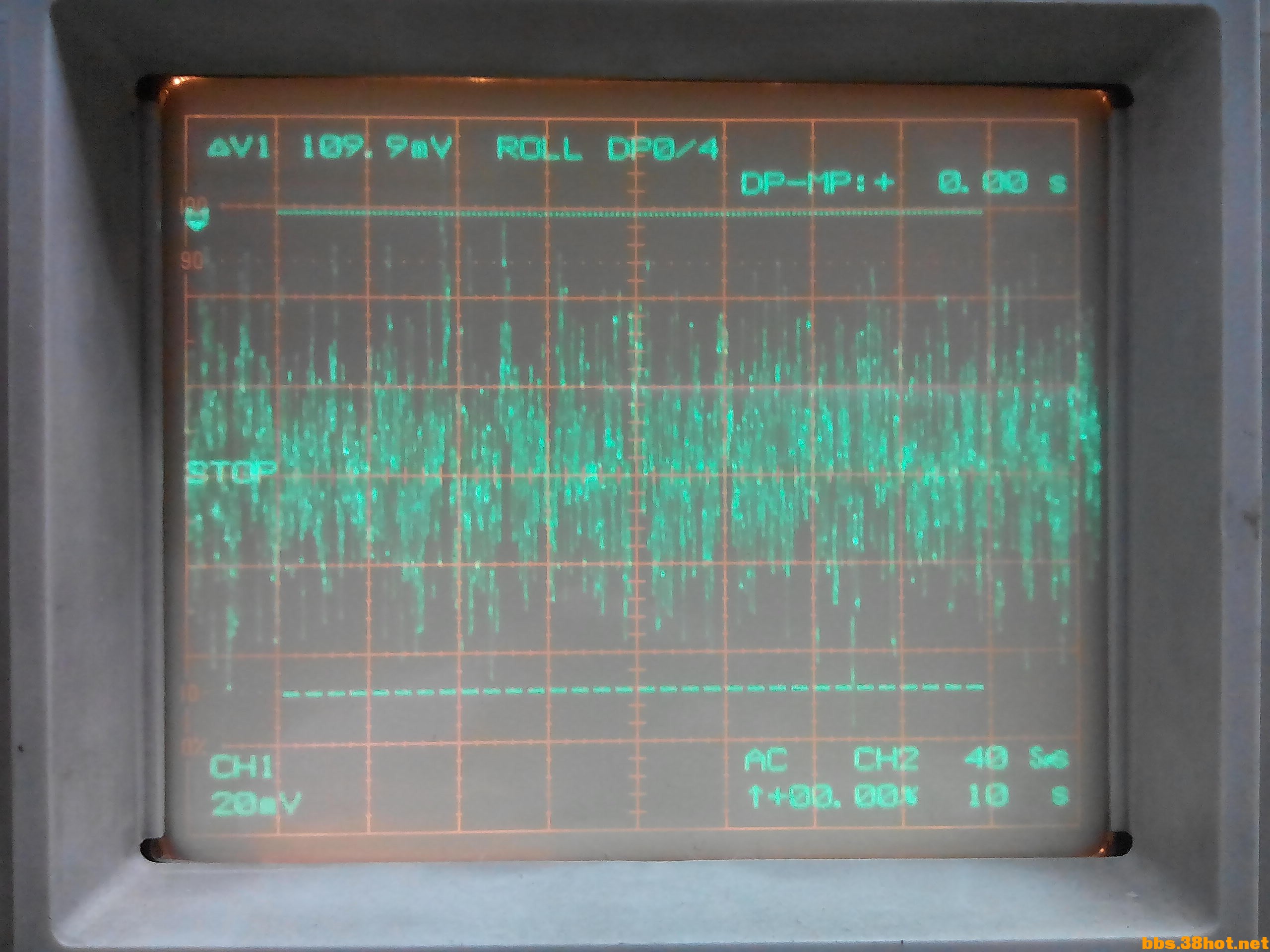

    先来个39k电阻热噪声
    531nV,居然和理论值差不多。
    第一个是饱受摧残的AD586LR,由于供电电压略低,临时加了两节1.5V电池。测量其输出为5.000V
    噪声3.0uV,手册上典型值为4uV,看来至少数量级对了。

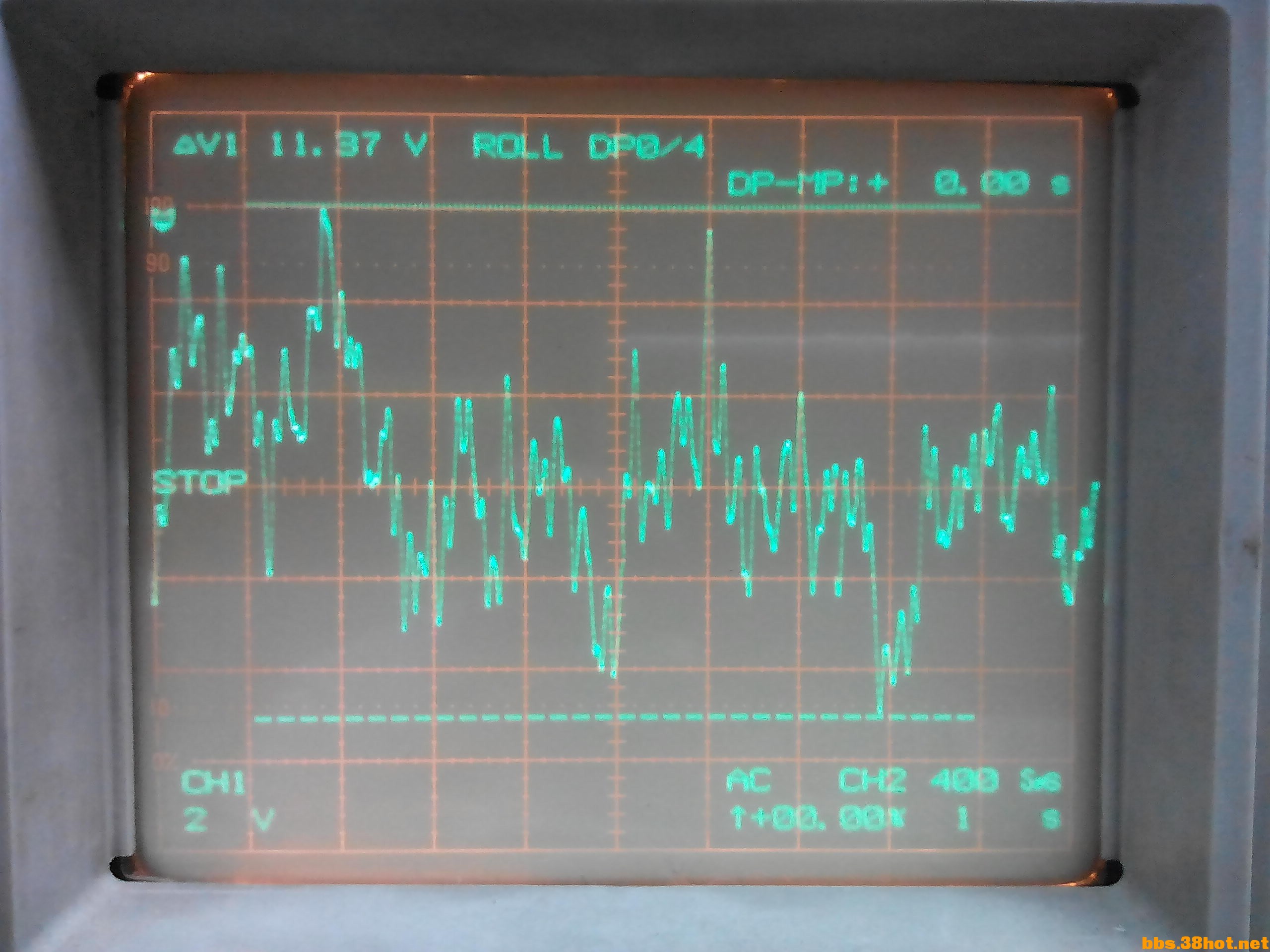

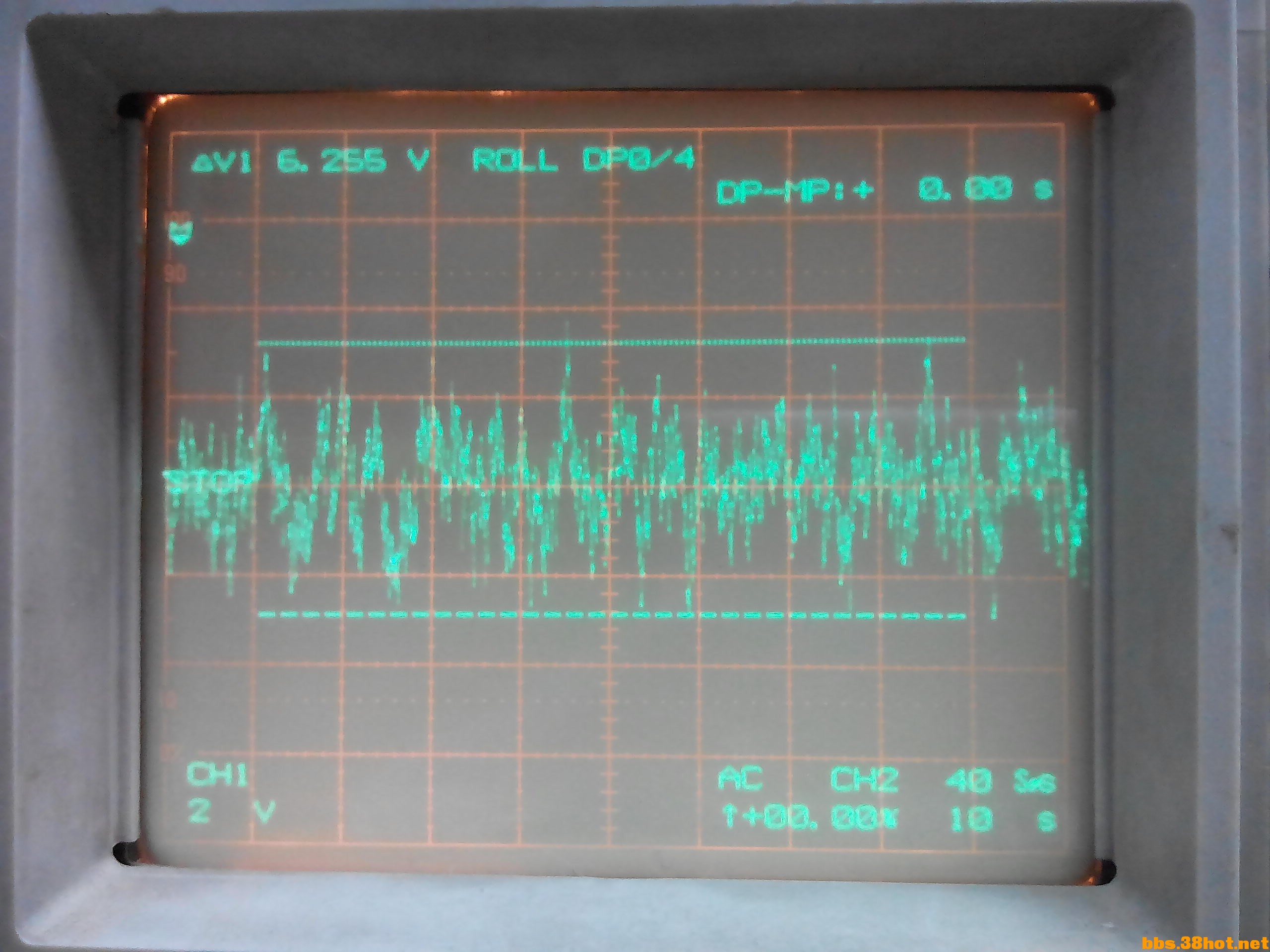

    接下来是LM399,电流1mA。先来个不加热的
    3.2uV,看来有点偏低么?加热看看。
    记得坛里某位老大说过,部分LM399的噪声10s内可保持在2~3uV之内。看来室温下的确如此,但恒温后明显出现了大幅度的爆米花噪声。
