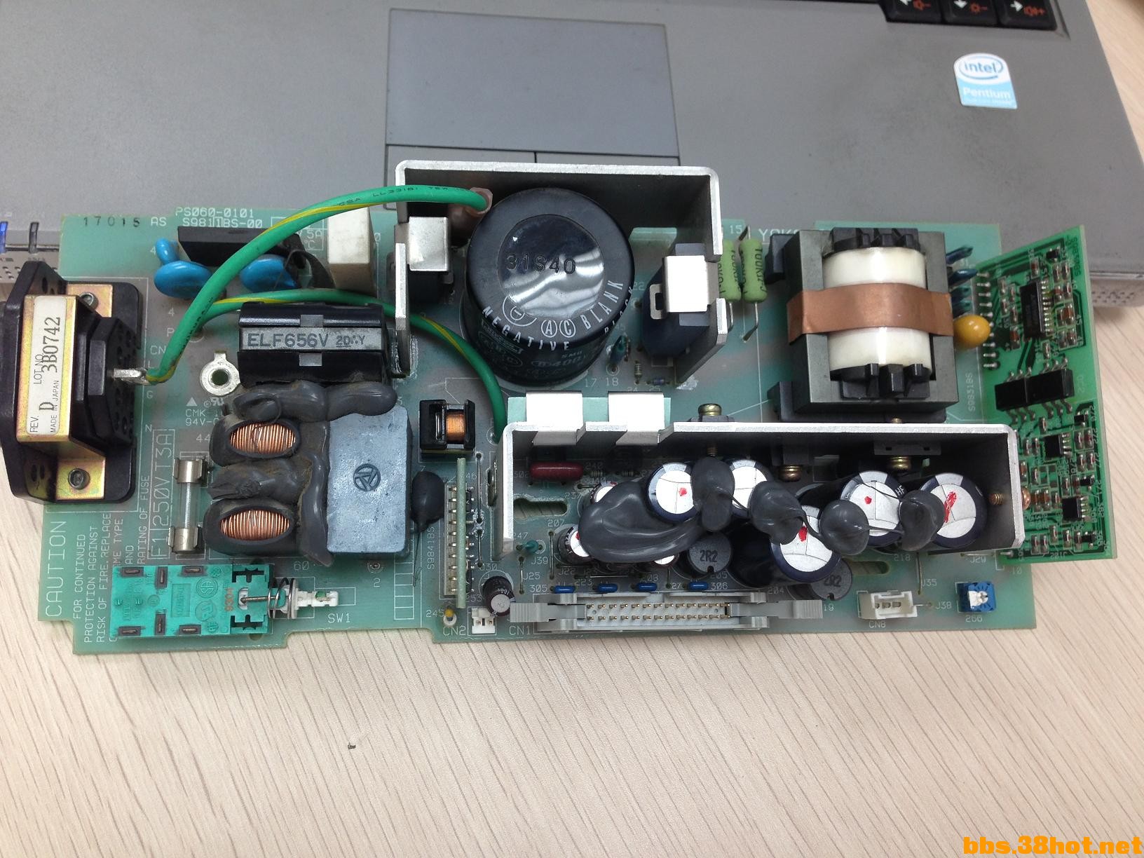

54602A 电源板
54602A 电源板
你好啊,我有台54602A 坏了,具体是风扇不转,不能开机,还有是通电时有点像继电器的的声音发出来,麻烦指教下哪里出问题了,谢谢!c

发表于 2015-6-10 09:22:58 | 显示全部楼层
经验不足啊,这块板不带载的时候风扇回转的,接上主板,风扇不转了。。。

发表于 2015-7-12 12:25:42 | 显示全部楼层
官修2 发表于 2015-6-10 09:29
每个人问问题都是很笼统的,不给测量电压值,就问是那个问题,,我想我这个学生,还没有那么高的水平,
TDS420A故障表现为不能通过自检,3和4通道正常,1和2通道没有基线,用一个好的采集板调换自检通过正常!基本确定采集板问题了,两个板比较测量发现好几个集成电路的有一两个脚电压不正常,尤其是MIC591YWM这个集成电路好几个脚都是-1.8V左右,另外一边是MIC591YWM相同的脚不是这个电压,根据官大人的经验能确定是这个集成电路坏了吗?还是贴片阻容问题?按说这个不可能坏好几个集成电路。
 楼主| 发表于 2015-7-12 12:36:20 | 显示全部楼层
wqjdnao 发表于 2015-7-12 12:25
TDS420A故障表现为不能通过自检,3和4通道正常,1和2通道没有基线,用一个好的采集板调换自检通过正常! ...
那到不一定,关键看您是不是测高压测烧的,如果是,坏块子的可能性很大,如果是长时间不用,在用,怀的,那就是,漏电和贴片,的事了,
发表于 2015-7-12 12:56:57 | 显示全部楼层
官修2 发表于 2015-7-12 12:36
那到不一定,关键看您是不是测高压测烧的,如果是,坏块子的可能性很大,如果是长时间不用,在用,怀的, ...
按坏的买回来的!看样子是好久没用过的东东,没有测高压,不过我没搞明白测高压跟坏集成电路有什么关联?求指点!从供电板过来的电压都正常如果是个别阻容有问题会不会引起一连串电压不正常??
 楼主| 发表于 2015-7-12 14:15:21 | 显示全部楼层
wqjdnao 发表于 2015-7-12 12:56
按坏的买回来的!看样子是好久没用过的东东,没有测高压,不过我没搞明白测高压跟坏集成电路有什么关联? ...
那您就先简后繁吧,换快快比较麻烦,检查阻容,还是较容易的,
发表于 2015-7-12 14:18:01 | 显示全部楼层
按官大人建议试试吧!这玩意太麻烦
