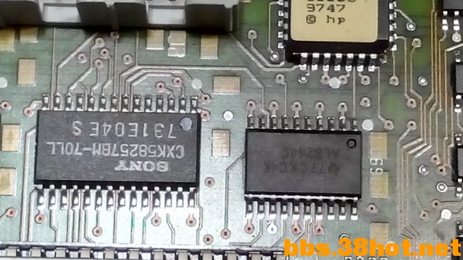

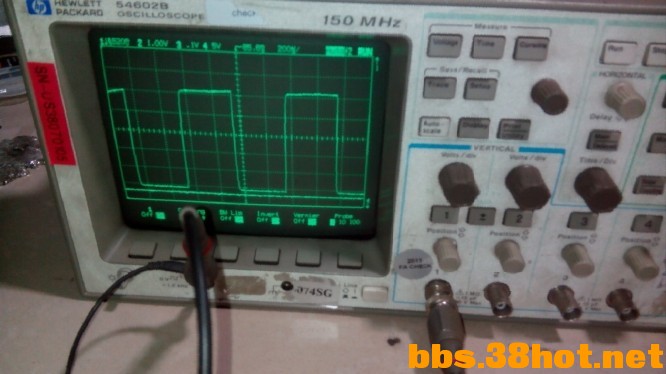

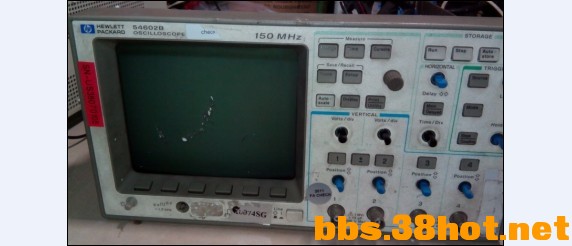

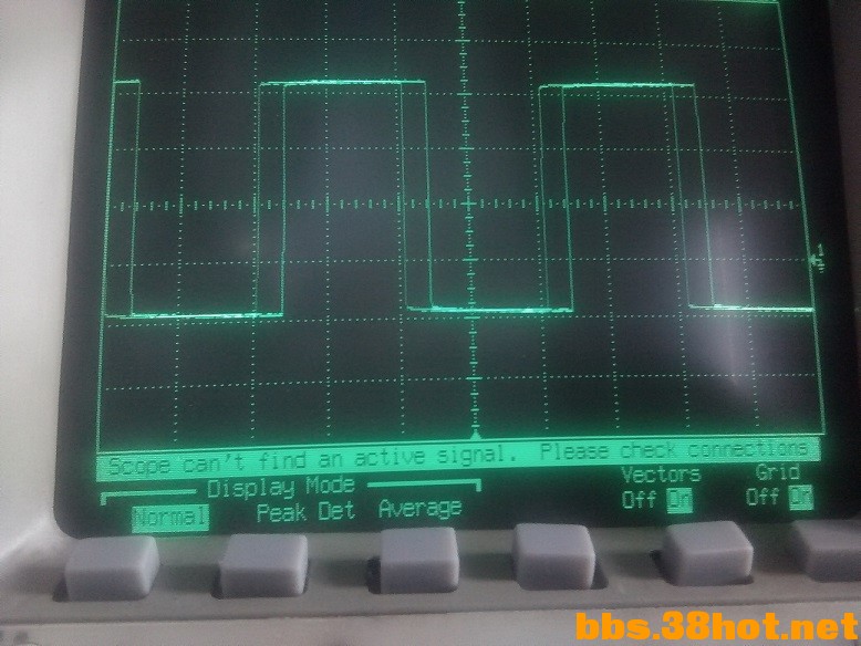

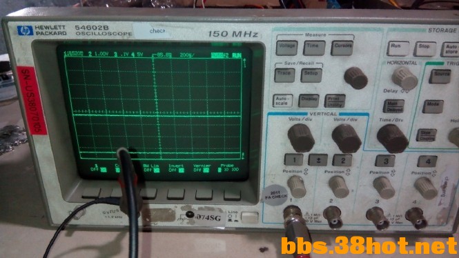

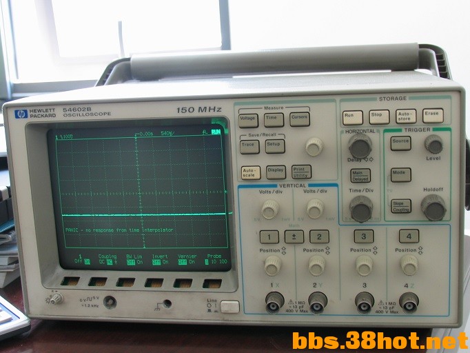

先上图,通电开机示波器屏显这个

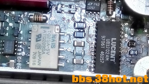

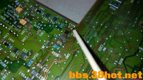

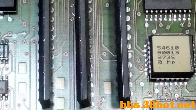

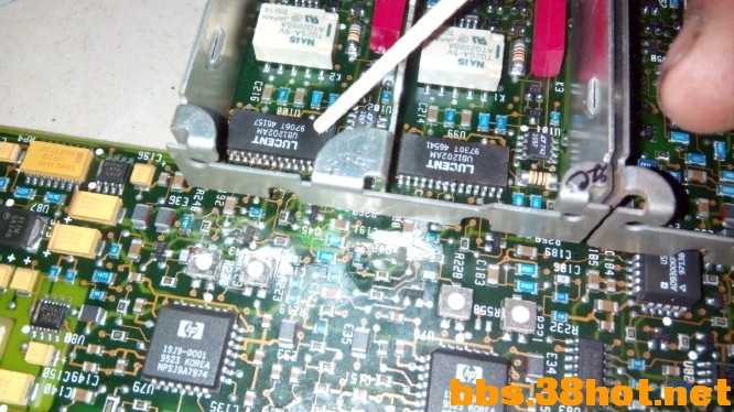

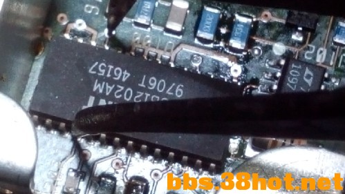

1通道无波形,打开机壳,用万用表测量个个电源电压 没发现异常,于是把1202am的11脚和18 脚有镊子短接一下,看看有波形输出了,于是怀疑1202AM坏了,在坛里淘的ub1202am芯片换之,有波形了,装机后在试机,波形时有时无,
 楼主| 发表于 2015-5-26 20:43:24 | 显示全部楼层

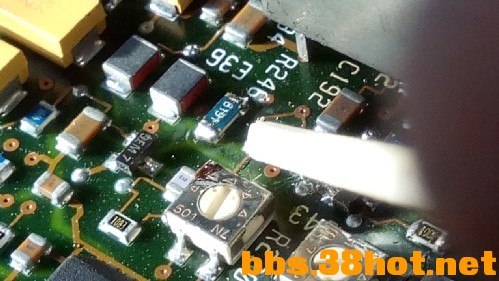

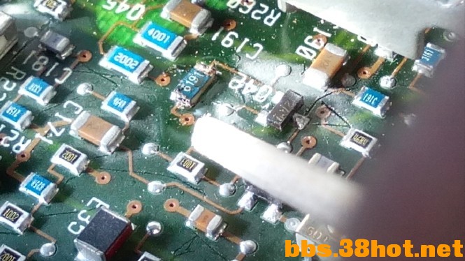

想想看来问题还不是ub1202am的问题,把 2通道的ub1202 am芯片换上,《2通道是好的》,故障依旧,对比2个通道的1202芯片的电压,发现2个芯片的15脚电压不一样,错2v之多,顺着15脚清电路,有一个r246的电阻,电阻上面表的是6191,一端和芯片的15 脚相同,电压也也只有-3v,2 通道好的芯片的15脚电压有-5v,
 楼主| 发表于 2015-5-26 20:47:45 | 显示全部楼层
最后检查发现是主板背面有一个贴片电容漏电,换之,故障排除,就是这个c379 的贴片电容漏电,

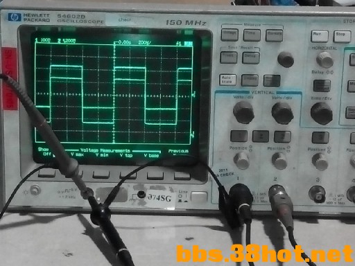

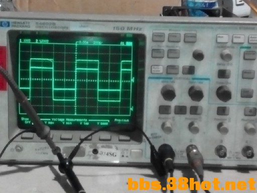

在看看修复后的效果吧

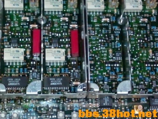

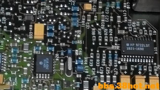

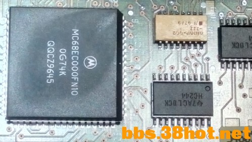

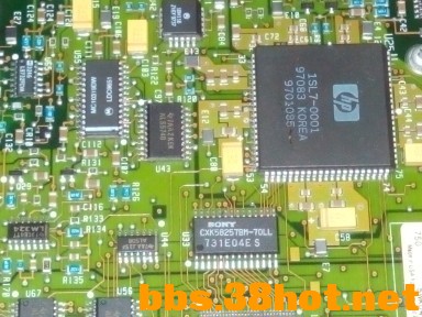

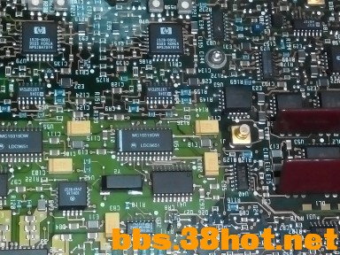

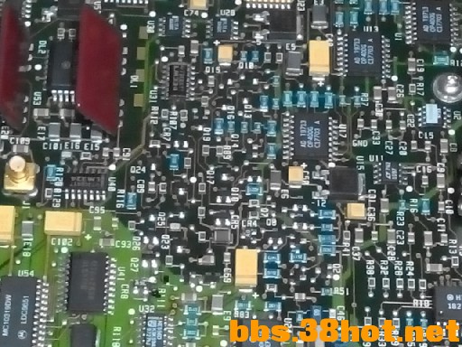

这是维修时拍的主板图片,拍的不好,还请见谅,

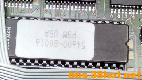

发表于 2015-5-27 13:38:09 | 显示全部楼层

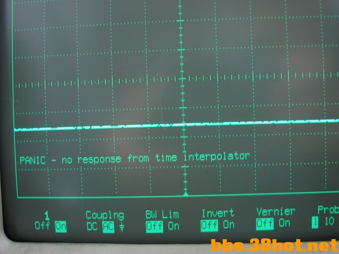

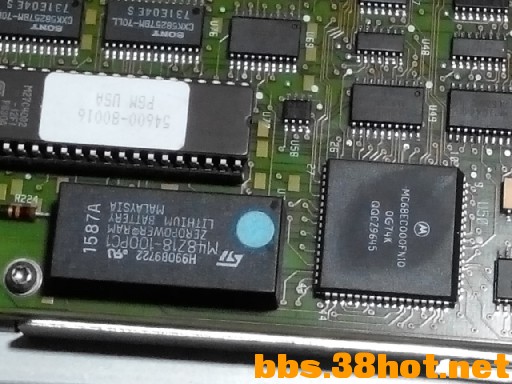

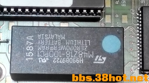

IMG_04471.jpg IMG_04481.jpg 我的开机就提示这个信息,我估计是里面的m48z18没电了,您认为呢?

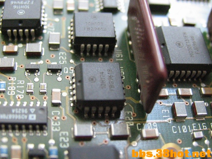

发表于 2015-5-27 14:02:06 | 显示全部楼层

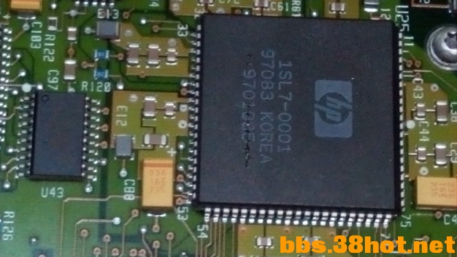

还有一个问题就是开机一小会儿后 IMG_04641.jpg 图中的10H非常烫,不敢用手摸, 两个立着的厚膜中的那MC10E131FN也很烫,这正常吗?忘官修哥给解惑,谢谢!
 楼主| 发表于 2015-5-27 14:32:25 | 显示全部楼层
正常,我的也热,但是没有您说的那样 ,不能用手摸,您还是,用个温度测量仪测测温度,有多少,4-50度之间,应该是正常的,6。70度的话好像就不正常了,,
现在只有1通道能输入信号,其他三个都 ...
只要您没有测量什么特别高压之内的电压,。比如,crt行管才,c级电压,您就不要怀疑集成块坏的问题,,一般问题会在电源 电路,和,贴片电容受潮,漏电,的问题会常见的

谢谢哥哥指导,另外凭您的经验,您觉得第一条的这个信息会是哪儿的问题呢?
这个还要和您的那个好的通道,对比电压,才能分析的,
 楼主| 发表于 2015-5-27 15:11:42 | 显示全部楼层
您有没有2个示波器呀,用2个示波器,也就是,您还有没有另外一个好的示波器,坏的示波器通电,坏通道接基准,在用好的示波器从前向后测,看看型号到哪没有了,问题就在那个部分吧,先把问题缩小,在细查贴片元件吧,

您有没有2个示波器呀,用2个示波器,也就是,您还有没有另外一个好的示波器,坏的示波器通电,坏通道接基准 ...
嗯,受教了,我周末先按您说的办法查一下信号通道,我还有一台特别老的ST16型示波器,拿来客串一下应该可以吧?
那个关于时间校对的问题只能拆开芯片看了
