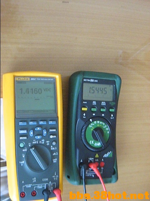

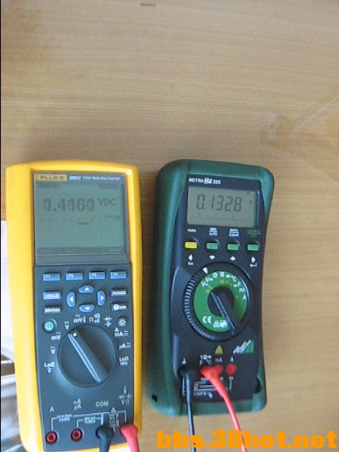

发了个闲贴引来了手持表测试速度的争议,具体多少速度我没能力测试,但通过录像还是可以比较快慢的.
将FLUKE289C与GMC23S表笔并联一起测试1.5v电池,用Adobe Premiere Pro CS6导出两块表都正常显示数据前后的几帧图像,就可以看出快慢及具体快、慢多少了。
一共导出了12帧图像(25帧/秒)其中GMC23在第6帧就正常显示了,而FLUKE289C到第10帧才正常显示出。这样23比289快了0.2秒。
看图吧。

仔细看图,发现289C在很早的时候已经稳定显示1.4160的值,后来才变成1.5x的,会不会是289C没有接触好?
发表于 2015-5-22 10:28:23 | 显示全部楼层
即使接触都是好的,为了人眼能看清数字,表屏幕的刷新频率是比较低的(比如1秒4-5次),两个表的屏幕刷新不同步足以造成0.2秒的显示差异,而且这个差异是随机的,只与表开机时刻有关,与表的反应速度无关。所以要用这种方法测出有意义的结果,需要要反复很多次。

这个好!可以看出23S的抗干扰能力很好,底数小,289显示0.4x,23S显示0.13,稳定性也是23S好,289是先显示1.4160,然后才跳到1.5450,23S则是直接跳到1.5445并一直保持稳定。但是测试1.5V电压太低了,涉及不到换挡过程,万用表的测量速度跟换挡速度关系很大,一般换的档位越多用时越长,所以最好测550V以上电压,至少也是55V以上电压。

falcon_ljc 发表于 2015-5-22 10:28
即使接触都是好的,为了人眼能看清数字,表屏幕的刷新频率是比较低的(比如1秒4-5次),两个表的屏幕刷新不 ...
同意!万用表每秒4次的刷新率,也就是两次测量的测量速度正常误差就是在0.25秒以内,所以如果两个表一次测量的速度都在零点几秒以内,不能确定哪个快,要多次测量取平均数。当然如果两个表都慢,或者有一个明显慢,比如要2秒,那0.25秒就不用考虑了

看起来是没包括换档时间,23s第一档应该是mV?
其实大多数人关心的是换档时间,自动档嘛,不就图个方便
自动档跨几个档位的时间差会比较明显
刷新率体现在观察变动值方面
固定档测量相差0.2s基本上可以忽略不计了
另一贴里面贴的23s的响应时间应该是包括换档时间的
