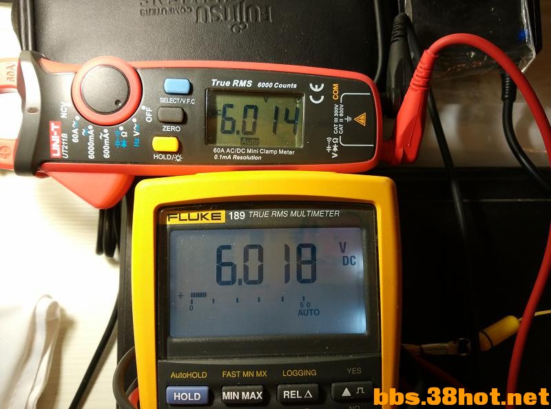

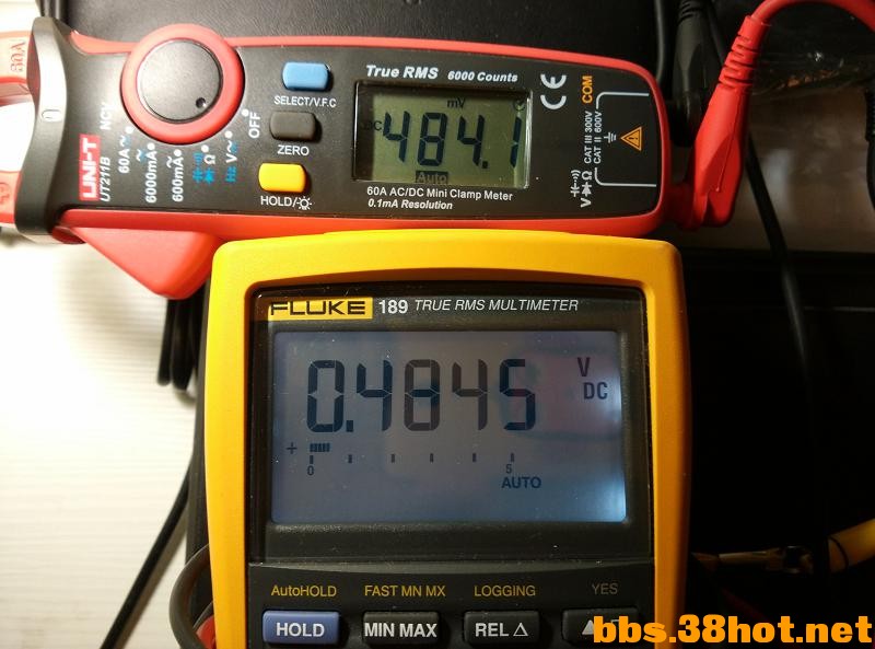

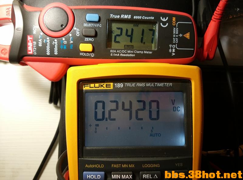

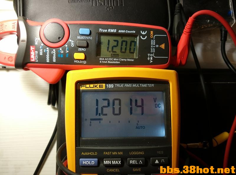

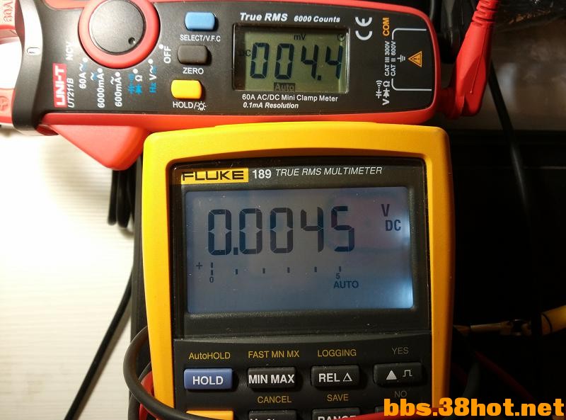

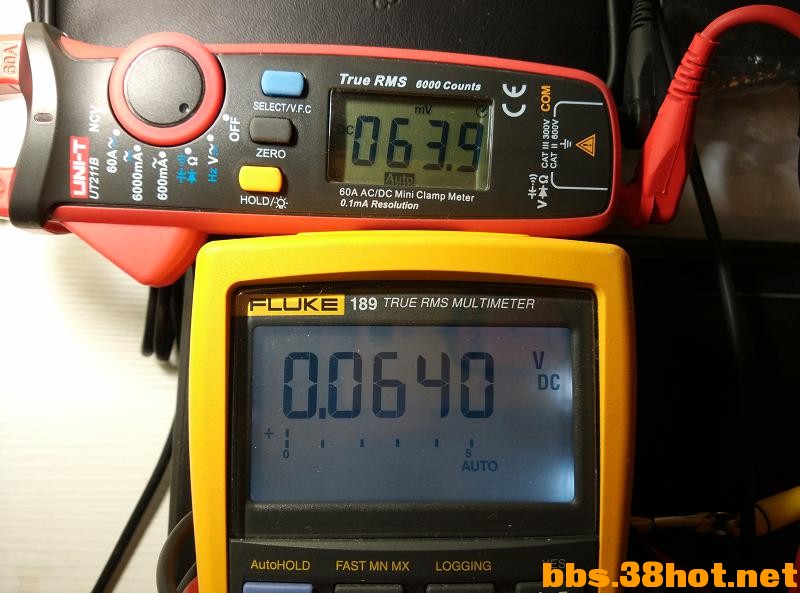

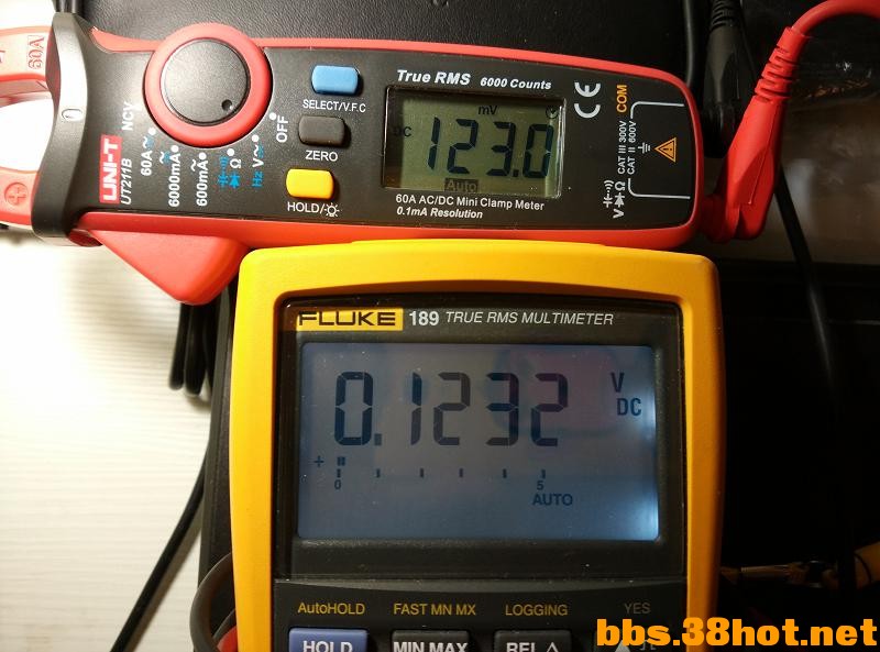

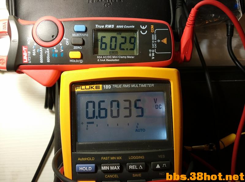

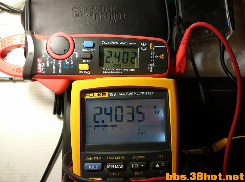

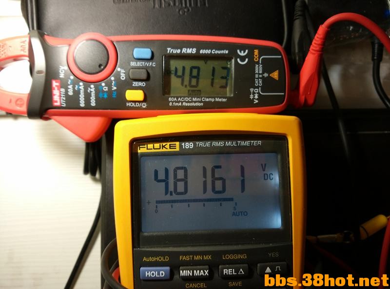

另一个可爱的小钳子----UT211B
发表于 2015-5-12 17:11:50 | 显示全部楼层
gaoping561 发表于 2015-5-12 15:41
你这个精度不赖啊,性价比还是210E
唉!难到UT的电流基准不是用的50HZ?
 楼主| 发表于 2015-5-12 23:17:51 | 显示全部楼层
有人说用这个方案的表线性不好,感觉还可以
