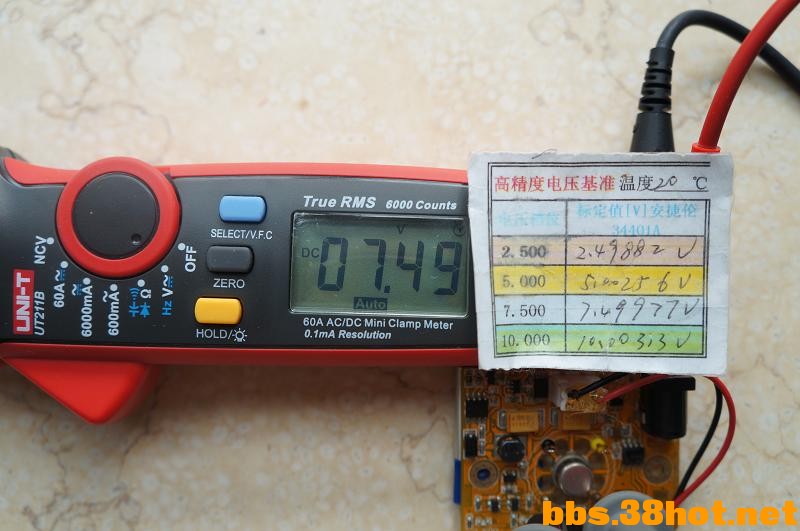

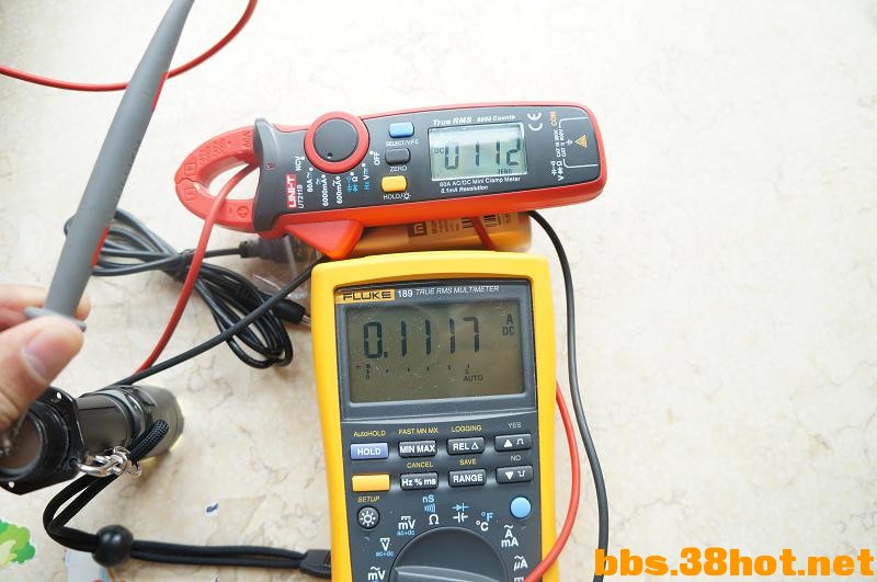

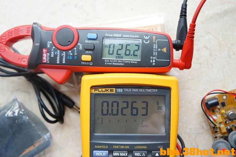

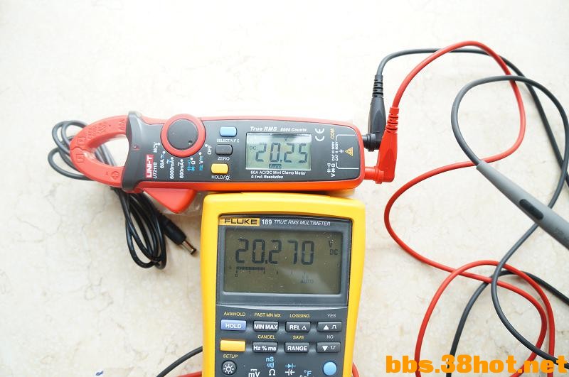

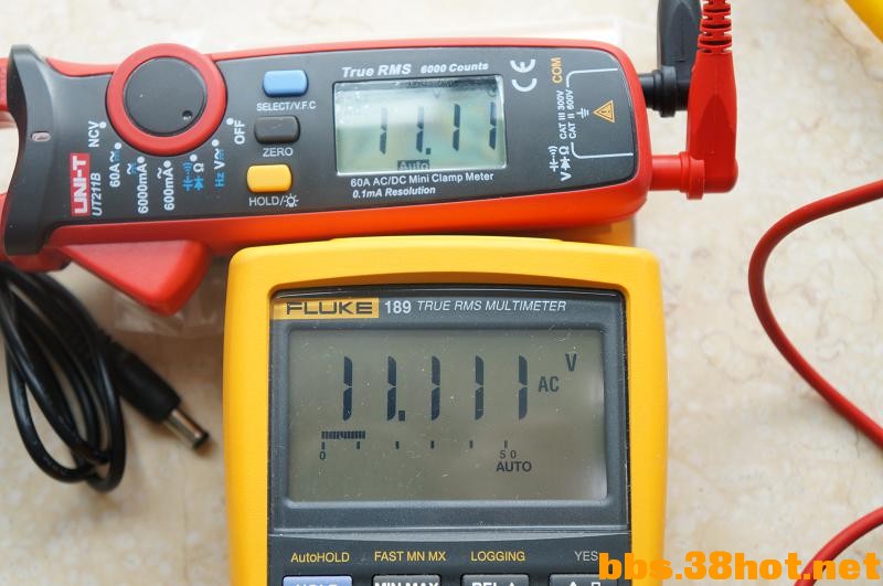

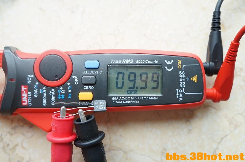

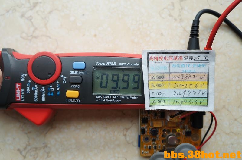

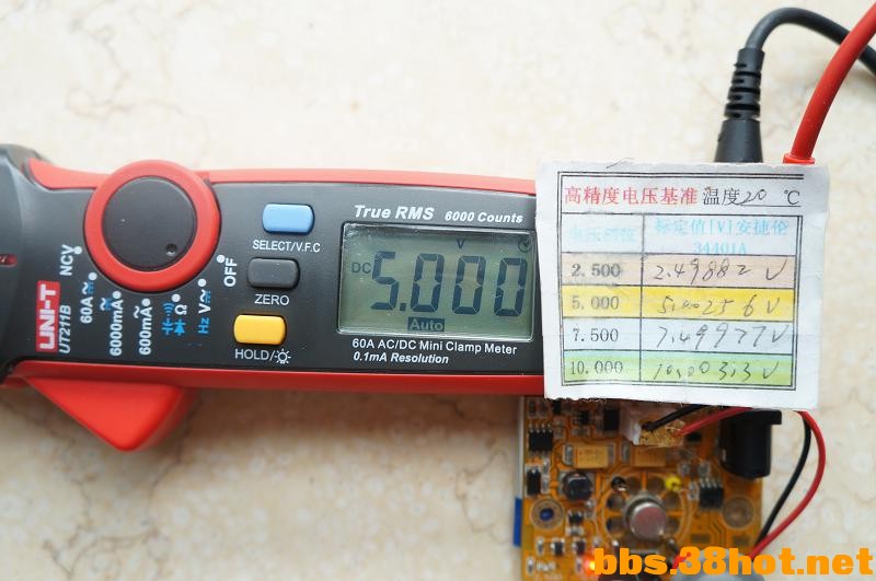

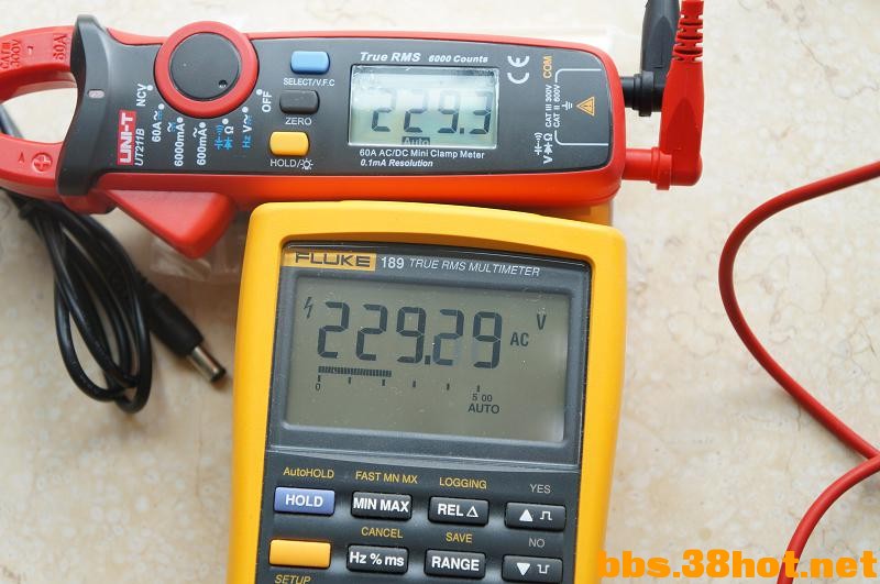

1. 和UT210E相比,UT211B是6000字,交流分辨率到0.1mA,量程小了些,二极管大于2v可以显示,还有频率测量。
2. 精度比UT210E高一个级别,直流电压6000 count时,没有超过5个字,其他各种测量误差都比210E小,都是和基准比较以及和校准过的F189比较。
3. 直流电流1A左右的时候差10个字左右,210E 1A的时候差20个字左右,基本上210E的直流电流精度在2%,而211B的可以到1%。
4. NCV灵敏度比UT210E差很多,不清楚是否是个体差异,UT210E放墙插外面都可以叫,UT211B却对粗点的导线没有响应。
5 . 核心是DTM0660L,UT139B同样的方案,貌似这货等于HY12P65,频响1KHz。
6. taobao统一价390,接近210E的三倍了,还价余地不太大,有一家说团购5个以上可以360。

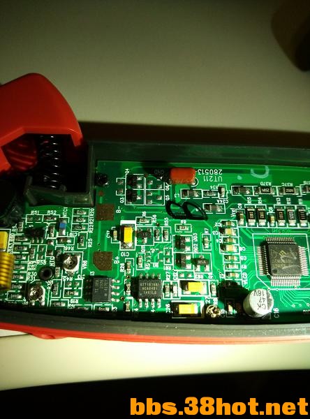

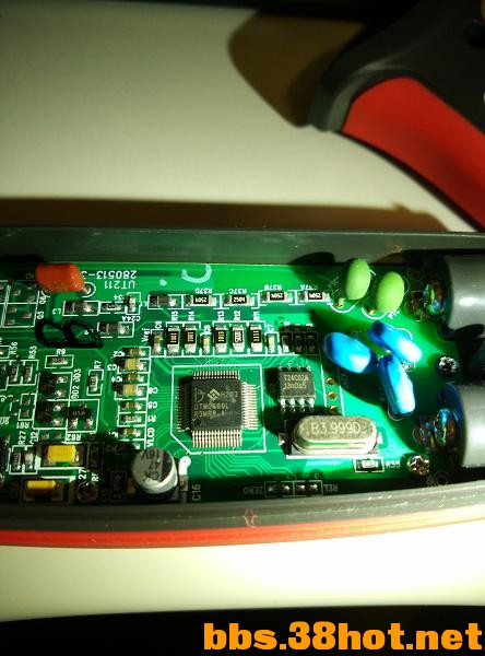

剖鸡图,左面运放,右边主控加EEPROM,这货应该可以软件校准,运放 GIANTEC GT7161,TI OPA2376

软件校准

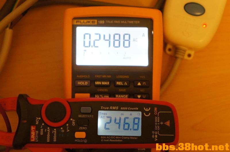

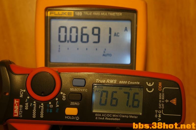

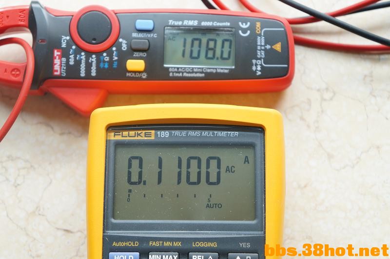

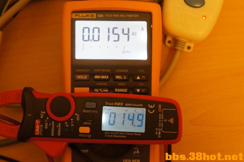

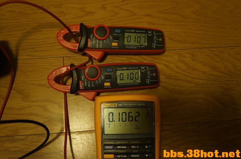

 楼主| 发表于 2015-5-11 23:33:10 | 显示全部楼层

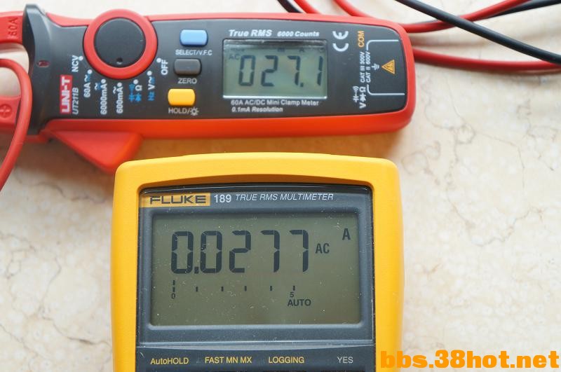

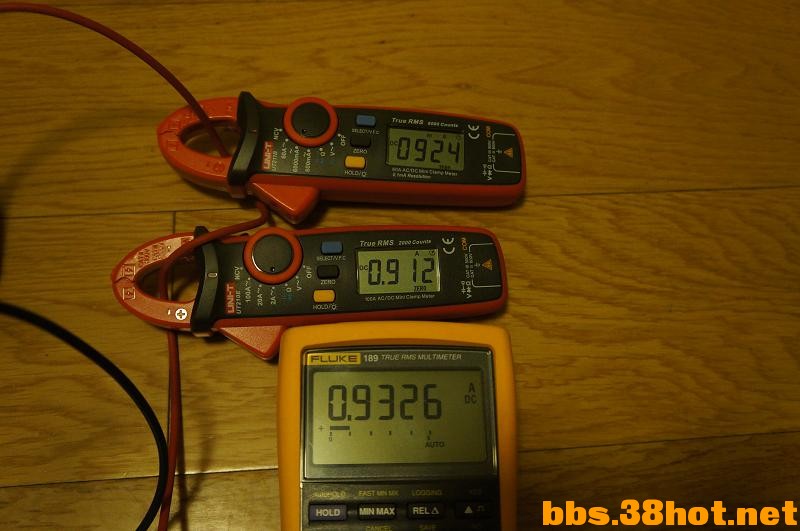

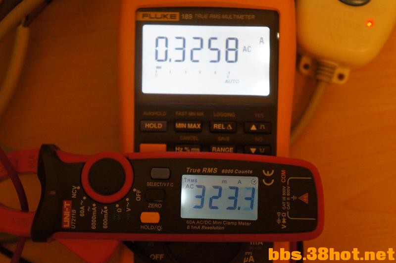

补充几张交流电流对比测试
发表于 2015-5-12 15:20:33 | 显示全部楼层
檫!交流电流测量,我这货也差2mA
 楼主| 发表于 2015-5-12 15:41:45 | 显示全部楼层
彭鹏 发表于 2015-5-12 15:20
檫!交流电流测量,我这货也差2mA
你这个精度不赖啊,性价比还是210E
