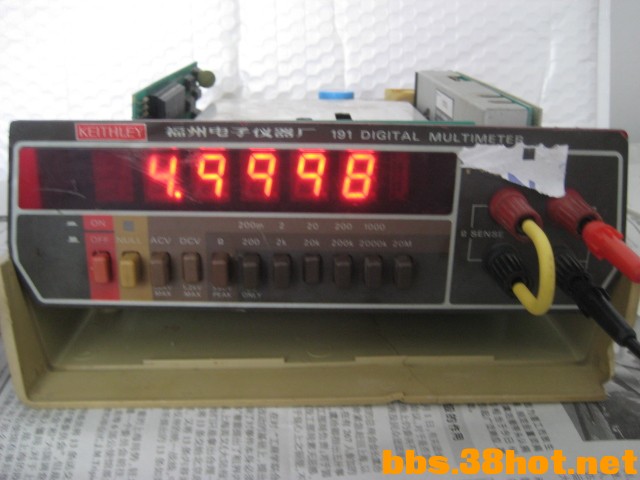

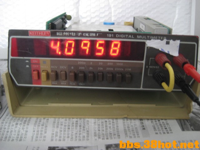

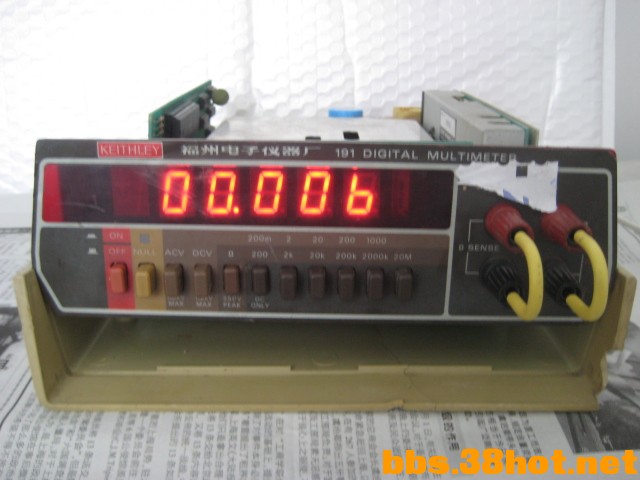

台表已经修复,发现测量数值有1-3个字抖动。废话少说上图
5V基准测试
4.096V基准测试
电阻短接测试,末位值有点大。
