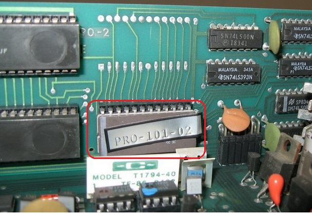

现将前期检测情况归纳一下:偶得一福州产KEITHLEY 191台表裸机,开机只有小数点,无显。把AC板去掉,AC档显示-IEEEEE,插上AC板后AC档就只有小数点了。DC档只现小数点,但DC档同时按下空档键(20M档)显示-IE.EEEE。示波器查看U305 20脚有波形。
按键开关检测功能正常。检测供电发现5V组电源负载正反向电阻在45Ω左右,好像不太正常?(谁能提供个测量数据给我)
该机为单片ROM,型号为MM2716Q,容量16K,版本为:Pro-101-02。不经意间发现手指在存储芯片表面摩擦就会有数字闪现。
恳请各路大虾提供一些维修思路?
KEITHLEY 191 ROM
KEITHLEY 191 ROM

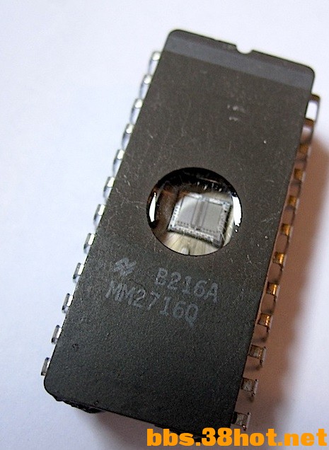

OTG ROM,在阳光下时间长了就会遗失。
发表于 2015-5-2 10:15:11 38hot手机频道 | 显示全部楼层
那也应该是开窗照。用示波器测rom的片选信号或者单片机的地址锁存信号

 楼主| 发表于 2015-5-2 11:48:38 | 显示全部楼层
ROM数据实际就是一段只读程序代码,预先写进存储芯片中,与计算机BIOS引导程序一样不可更改。本机有双存储芯片与单存储芯片两种规格。我的是单芯片存储,用的是MM2716Q,容量16K ,需要把芯片取下后由通用的编程器进行数据读取及写入。
 楼主| 发表于 2015-5-2 11:51:25 | 显示全部楼层
发现一个现象,用手指在存储芯片上摩擦就会有数字闪现。

OTG ROM实物图,中间石英玻璃窗口用紫外线照射就可擦除已有数据,写入数据后要把窗口遮盖住。
MM2716Q
MM2716Q

直接用28系列的代替吧!我有编程器
 楼主| 发表于 2015-5-2 21:08:26 | 显示全部楼层
christian 发表于 2015-5-2 20:58
直接用28系列的代替吧!我有编程器
谢谢!芯片我有,但是没有好的数据啊!

 楼主| 发表于 2015-5-4 20:03:37 | 显示全部楼层
现将前期维修情况归纳一下:福州产KEITHLEY 191台表裸机,开机只有小数点,无显。把AC板去掉,AC档显示-IEEEEE,插上AC板后AC档就只有小数点了。DC档只现小数点,但DC档同时按下空档键(20M档)显示-IE.EEEE。示波器查看U305 20脚有波形。
恳请各路大虾提供一些维修思路?
