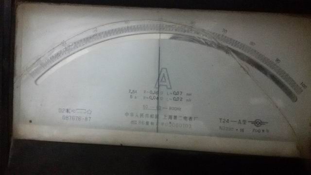

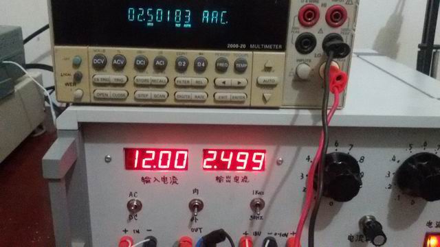

为了校验电流变送器,自制了交流电流0-5A基准,K2000万用表电流档只有3A,所以只是测试3A以下电流。
2.5A输出测试
2.5A输出测试
2.5A输出指针表测试
2.5A输出指针表测试

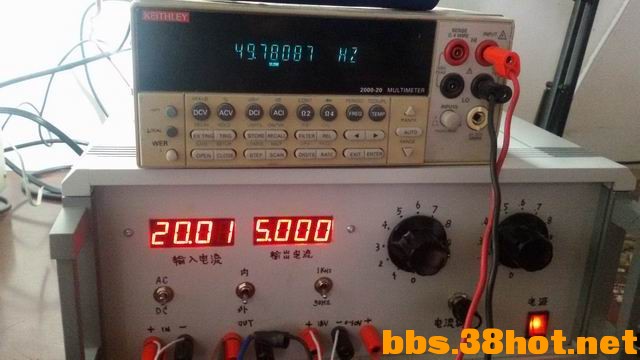

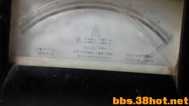

拷机4天,5A电流输出及频率测试
指针表5A测试
指针表5A测试
5A输出频率测试
5A输出频率测试
发表于 2015-5-2 20:29:23 | 显示全部楼层
为什么还有输入电流和输出电流?输入那边是什么?和输出有关系吗?
 楼主| 发表于 2015-5-2 20:43:27 | 显示全部楼层
输入电流是显示电流变送器输出的4-20mA信号。
输出的交流0-5A信号经过电流变送器后输入到左边的显示表进行显示。
0A=4mA
1.25A=8mA
2.5A=12mA
3.75A=16mA
5A=20mA
那么3A=13.6mA.

输出频率多少?工频?
 楼主| 发表于 2015-5-7 08:41:04 | 显示全部楼层
shichen717 发表于 2015-5-6 23:19
使用标准电阻+交流电压档,能测到0.05%。
输出频率多少?工频?
终于有明白人了!

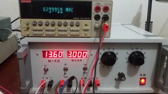

输出50HZ和1KHZ,手动切换。
请看看3A输出时K2000的显示值的精度误差是多少?
发表于 2015-5-7 22:34:59 | 显示全部楼层
2000内部的大电流档采样电阻性能一般,准确度指标见手册。
