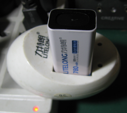

貌似与你说的还是有点出入,充满电后它就是8.4V。内部只有保护电路,没有升压装置。

有保护板,没有升压,780mAh的容量不错,我也去买两个备用。我手里的镍氢充电电池,貌似快坏了,电池快用完时,UT71D万用表不再报低压,直接死机了。之前已经坏了一块200mAh的镍氢充电电池,充完电后,电池发热坏了,强调一下,是充完电取下来后。

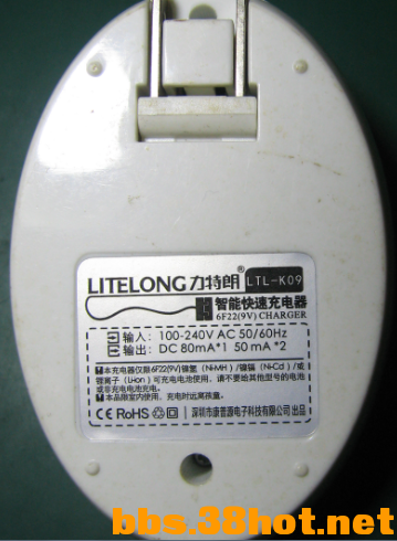

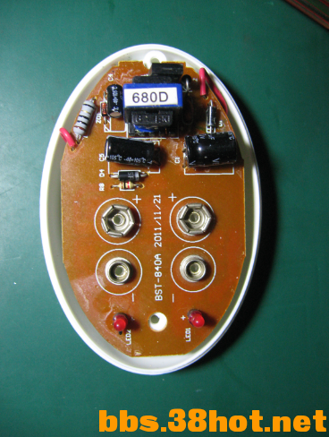

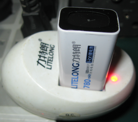

充完电后电池发热,其实是内部压力过大了,顶开了保护阀泄压了吧。
我说的这个,两电一充成套买合适,充电器也不是傻充,做工一般,使用感觉也还不错。

不错,看是开关电源。不过,我可能要想办法不让充到8.4v,充到8.2左右。
那个发热坏了的电池我拆开看到里面有8个筷子粗的镍氢电芯串起来的,其中一节坏了。充电器是一个变压器+二极管镇流而已。通常我都是用可调电源限流限压充的。之前有遇到过国产镍氢电池充完电,放置内部短路发热损坏的。

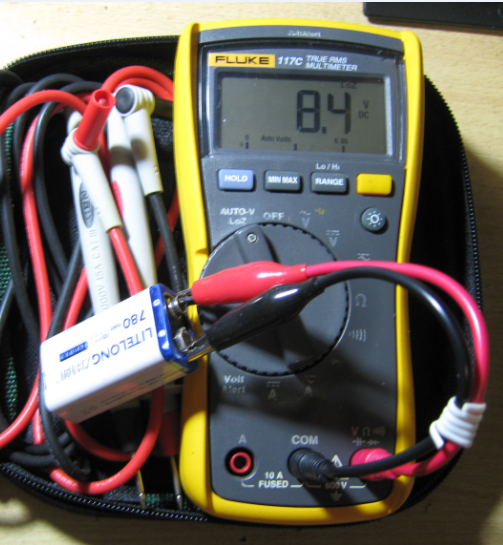

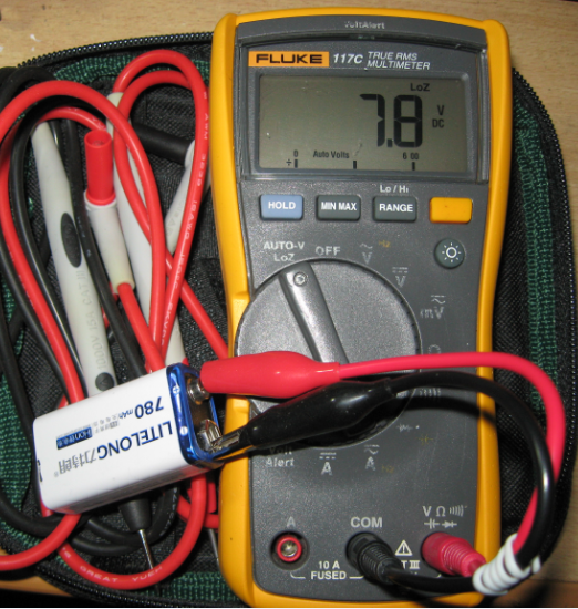

锂电池的充满判停其实很简单(至少比镍氢电池简单),只要看电压4.20V就可以了,误差可以是±1%,也就是最高4.242V。在这个电压以下都是安全的.....充电到4.3V也不过是寿命受损,充到4.5V才有可能破坏电池(当然,现在还有满电电压是4.35V的锂电池了)。
9V可充电锂电池(实际上是满电8.4V,到了6.4V就是没电了)由于内部是两个单体电池串联的,所以最关键的问题是生产时的电池配对。(笔记本电池里面也是串并联关系,也是配对的好坏直接影响到电池组的寿命的)。假如两个单体电池内阻不同,两串关系的电池组自放电就会加大,最后拖死内阻大的那个电池的。

不用ESR表测量,F117不是有个LoZ测量档嘛,这个档就行。前面这个电池就是没容量了的测量结果。
吐槽下, ...
原来LoZ测量档可以这么用!我现在才知道,谢谢楼主的经验,这个档位内部是有相对大的负载是吧!

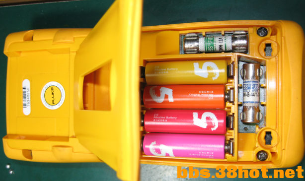

我目前是用小米碱性电池,9.9元10节,买它20节,都是2018过期的货。半年换一套四节,应该无压力吧。
为什么好端端的要改它?我觉得改了就不完美了。
