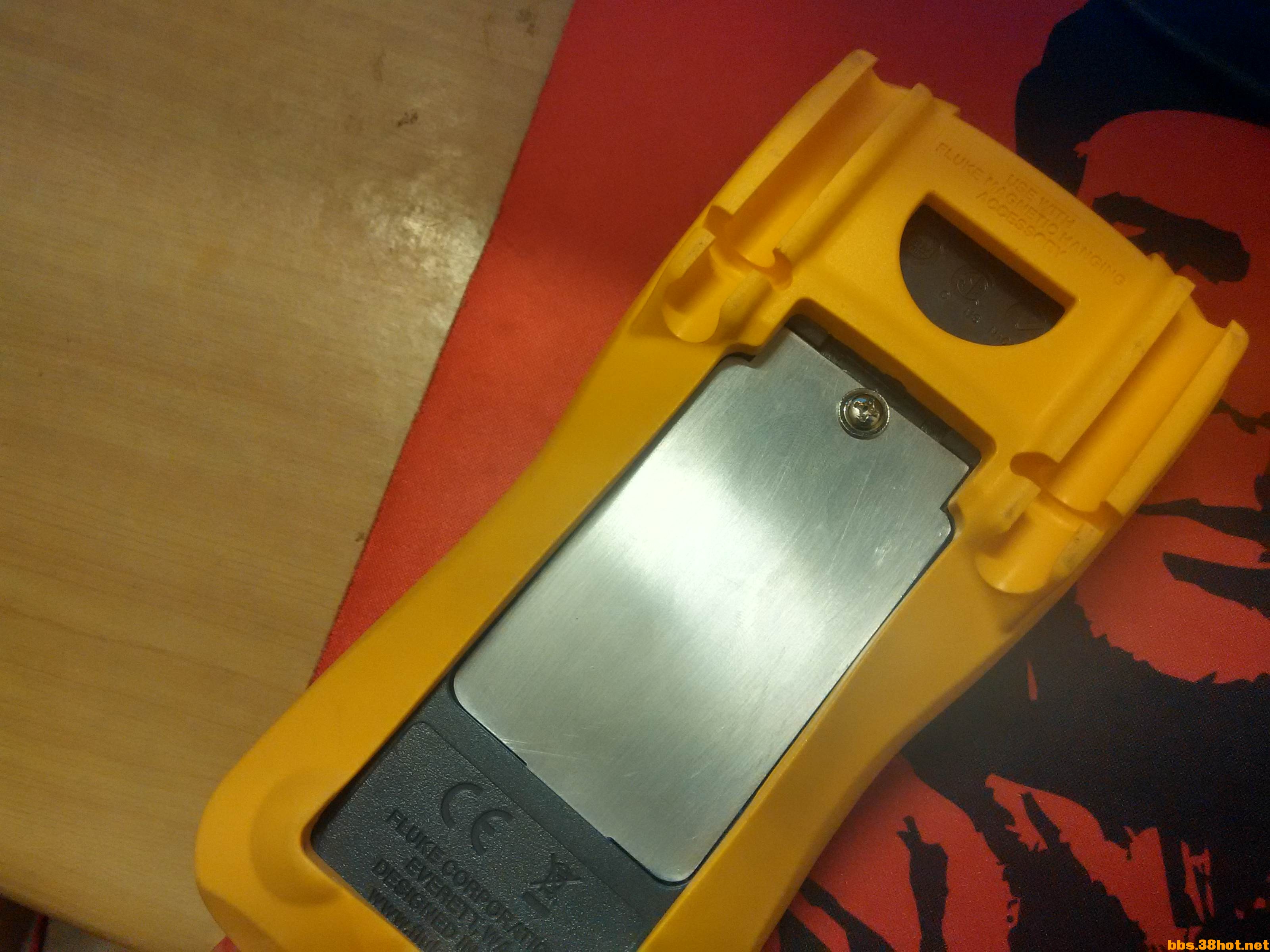

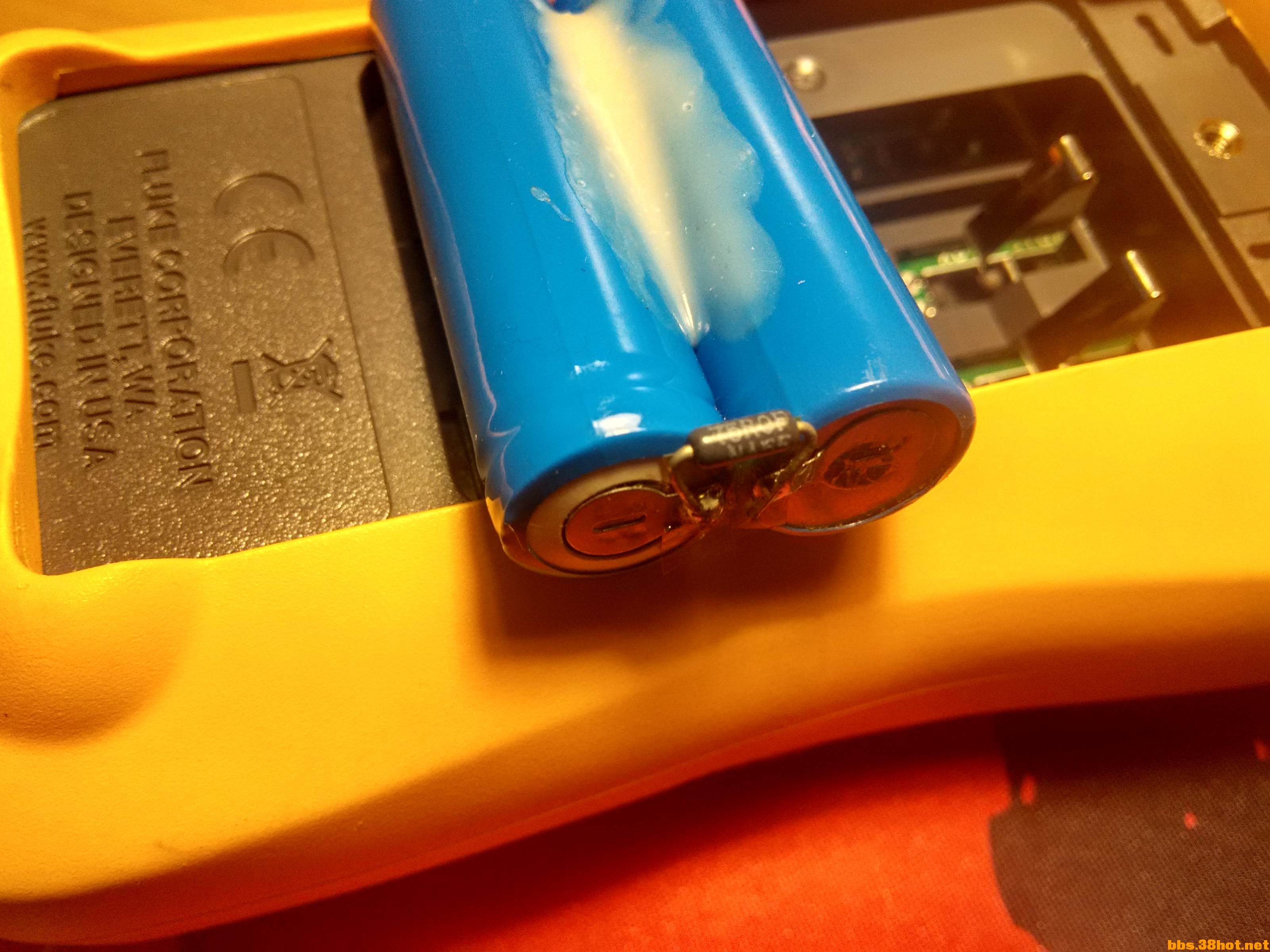

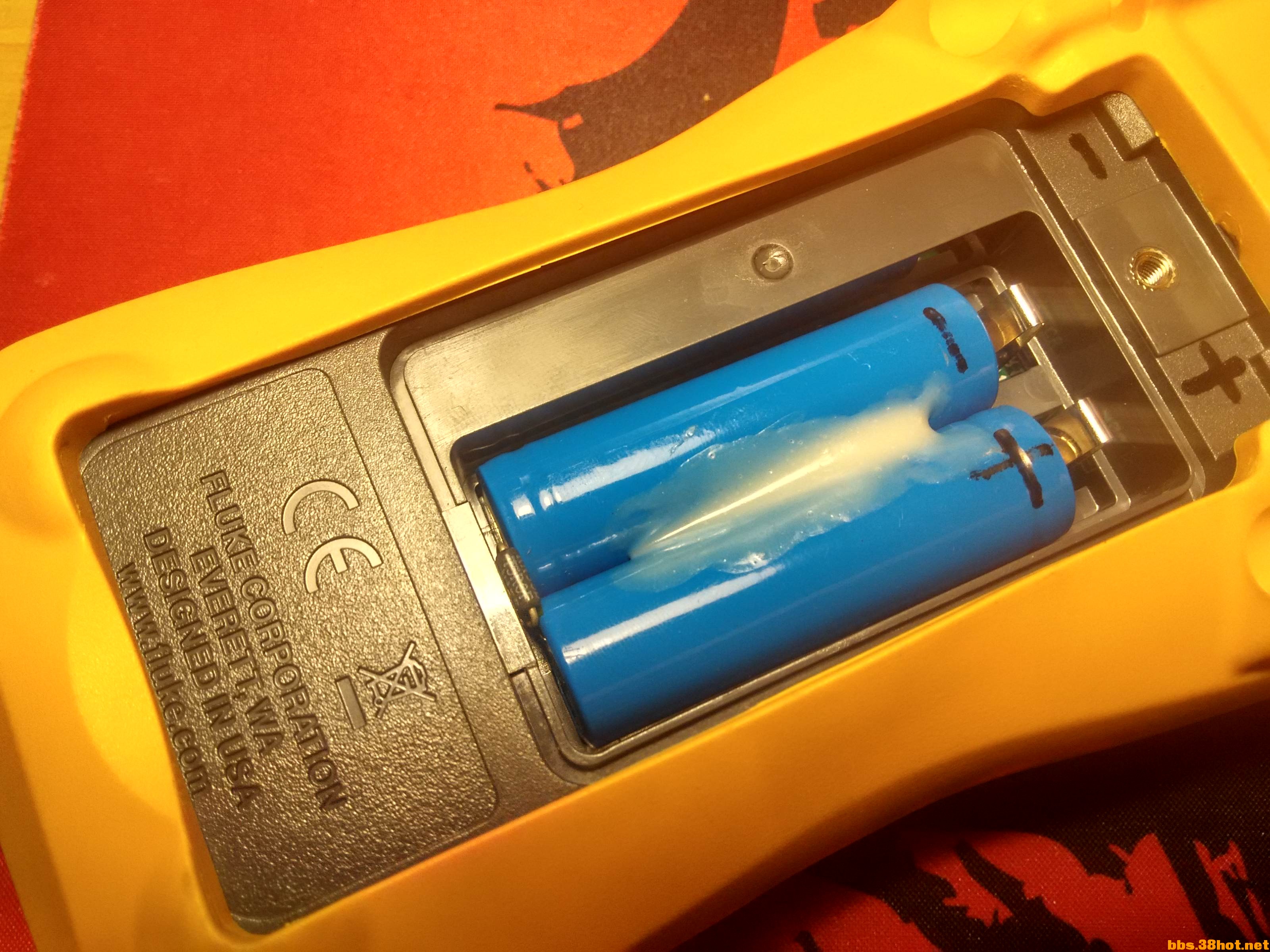

因为117是主力表,9伏电池不怎么耐用,试了一下2节AA尺寸的充电锂电池【7.2V1200mAh】可以完美的放进电池仓。用一个75欧的电阻串联是限制电流防止反接烧万用表的保护二级管

 楼主| 发表于 2015-4-19 22:50:45 | 显示全部楼层
lxl2251 发表于 2015-4-19 22:41
7.2v不低压报警啊
测试过用锂电池6v都不会低压报警。9伏电池低压报警时,把电池拿出来测量可能还有7伏,但是电流可能只有十几毫安。
发表于 2015-4-20 08:39:11 | 显示全部楼层
金属后盖危险

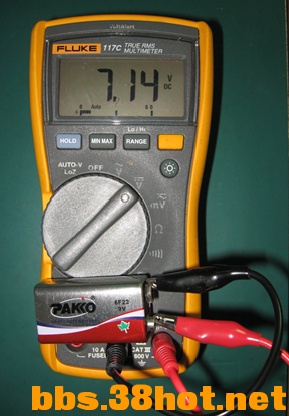

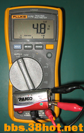

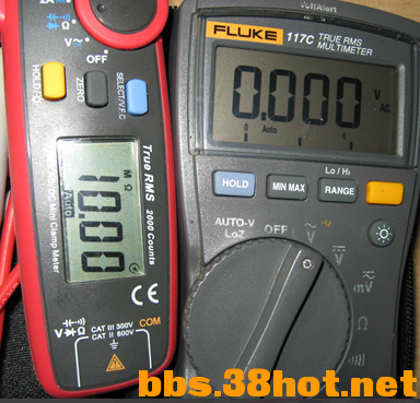

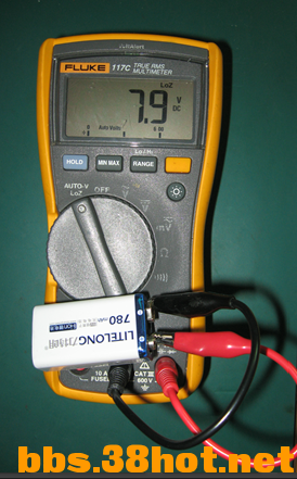

不用ESR表测量,F117不是有个LoZ测量档嘛,这个档就行。前面这个电池就是没容量了的测量结果。 QQ截图20150420162710.png QQ截图20150420162746.png QQ截图20150420162830.png QQ截图20150420162902.png
吐槽下,其实楼主你再怎么说没钱,也不会于一个成品6F22的锂电池都买不起的吧·(自己想折腾那是另一回事)我这个锂电池是去年5月份购买的,到现在只是买回来时充过一次电,F117并不是很耗电。

唯一担心的是没有过充过放保护电路。充满后8.4V,放点到7.2V就需要充电,如果忘了一直使用会导致电池过放报废。
 楼主| 发表于 2015-4-20 17:13:41 | 显示全部楼层
吐槽下, ...
1,现在退烧了,不想再花钱买,14500锂电池是现成的。
2,成品6F22是升压电路的话怕烧万用表或者不兼容影响准确性,里面是2块锂电池的话里面没有平衡充,充电比较麻烦,容易充坏电池。
3,我的这个电池容量是任何成品6F22不能比拟的

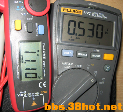

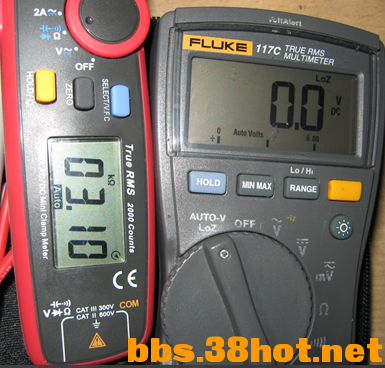

大家都知道平时数字万用表打在电压档时,表的内阻会是很高的,一般都会大于或等于10MΩ。这样就容易在某些虚电的情况下产生误判电压值,LoZ档时,万用表内阻大约只有3KΩ左右(我理解为“相当于带负载测量电压值”),为的就是降低虚电时的误判。

发表于 2015-5-6 18:48:57 | 显示全部楼层
吐槽下, ...

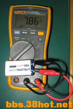

请教下,图中的锂电标称是780mAH的,实际用起来感觉怎样?容量够么?
发表于 2015-5-6 19:50:56 | 显示全部楼层
我没有去测量它的容量是否足够,但是有一粒我事先用在UT61E上了(曾经5天忘记关了)后来用在UT71C上一直到现在。至今还没报警呢(锂电池要是没电了,电压下降会很快地)。反正我感觉它对得起这个价了。
