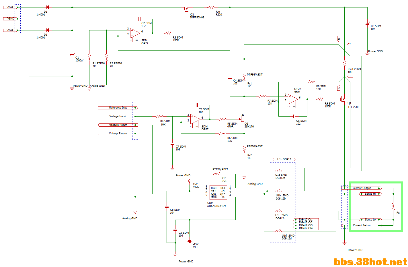

发表于 2015-4-2 12:20:57 | 显示全部楼层
我的毫欧表电流源部分电路(不完整),模拟开关切换待测电阻 Rx 和参考电阻 Rstd 上的电压送入 ADC,实际显示电阻值是两个电压的比值(与参考电阻的积),消除了电流源电路中比例电阻变化的影响,所以也可以认为是一种特殊的比例法:
*38 貌似和 Win10 10049 TP 冲突还是咋的,一个帖子只能上一张图 <--___<--,还不能用表情,只能用颜文字
